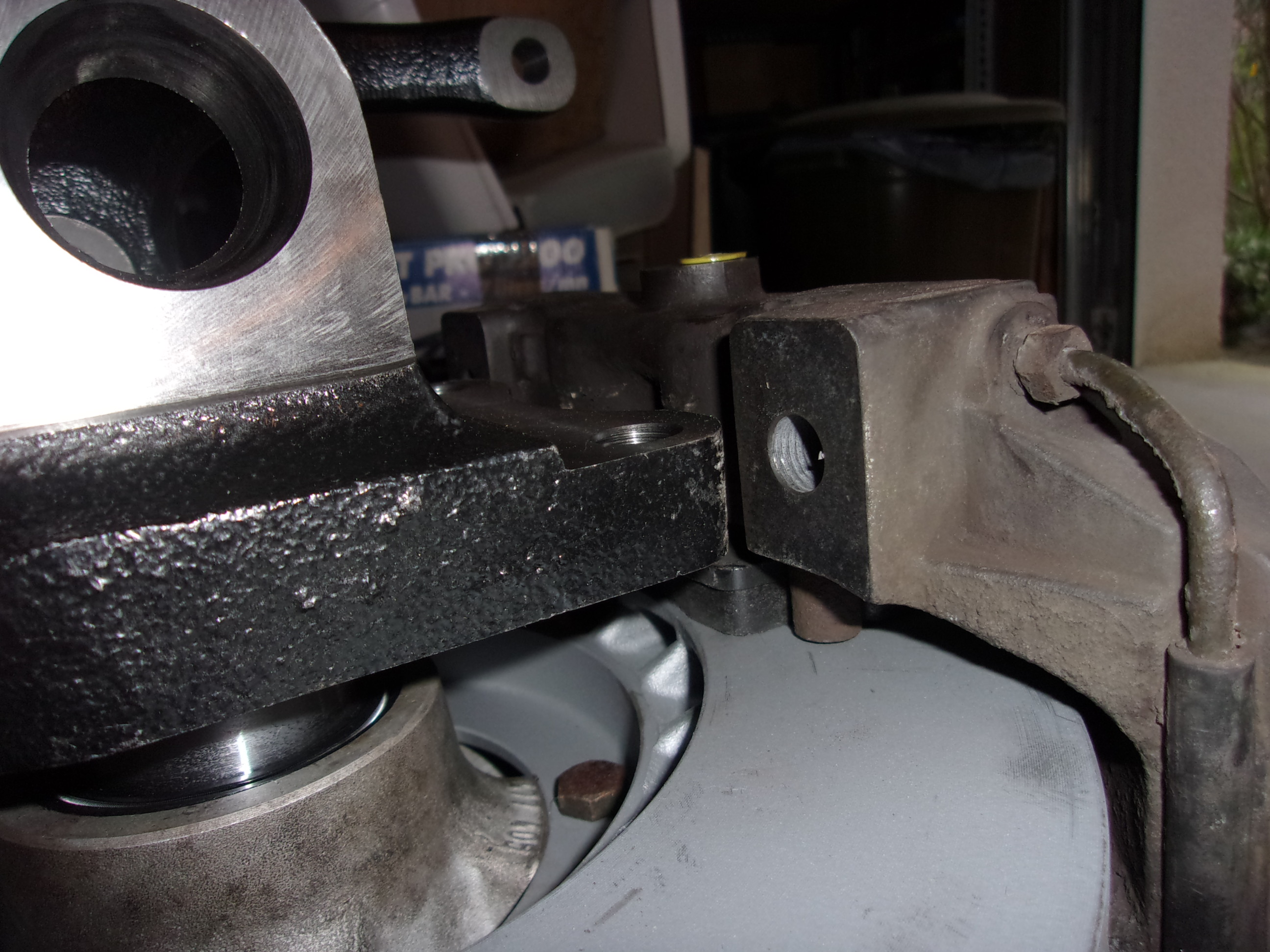

Je continue de recevoir quelques pièces :
Pouvez-vous me confirmer le fait que je doive coller les goujons de l'adaptateur ? Avec quelle colle ?
Re: murdoc's Bay 1972
Loctite verte... "fixation des assemblages filetés". J'ai oublié le numéro...
Mais le top sera un matage entre cuir et chair à l'arrière

Merci Benoit :thumb:
Vu mes compétences en mécanique, je vais partir sur la loctite verte = 270 (collage = niveau maternel :lol:)
J'ai jeté un œil au matage entre cuir et chair : il faudrait que je retourne à l'école :scratch: :scratch: :scratch: :rambo:
Je crois que c'est de la 6xx...
Le cuir et chair, c'est comme cette goupille: à l'emplacement ou les matières se croisent. Tu tapes un coup avec une pointe à cet endroit, ça fait un anti rotation...

Loctite 648!

:thumb: merci pour la réf !
J'attends mes disques et plaquettes commandés chez OscXXX... 10 jours que ça traine :evil:
La prochaine fois, je prend tout chez Rose Passion, du service ultra rapide !
Du coup stand by... Une fois reçu, montage à blanc prise de côte et plan des cales d'étriers.
J'ai démonter mes tambours à l'arrière. Est-ce normal que les pistons des cylindres de roues fassent un peu comme des ressorts ?
Je pense que mon liquide de frein est tout mort de toute façon donc purge et remplacement au programme.

A l'avant, les fusées et les étriers sont parties à l'usinage pour confection de la cale de montage :
