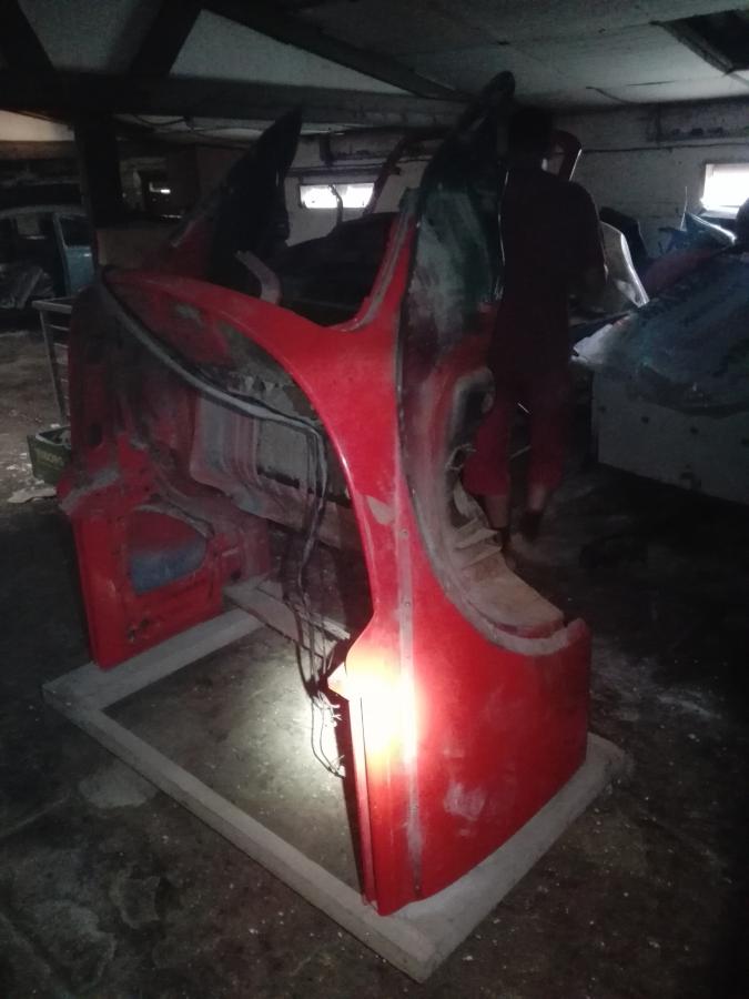

Donc voici mon prochain projet, 1303 cab de 1978.
Première étape à faire, fixé la coque sur les longerons, elle est juste posée.
Ensuite, bah projet german soft pour balader en famille cheveux au vent.
Je vais faire avec ce qui traine sur les étagères, jantes cup2 en 7X17 ET55, freins avant et arrière 944 atmo, boîte 8X31, et moteur 1300cc pour commencer, suivit de soit le T4 1.9 de la 1200, soit faite un T4 2.4 soft sur base d un 2l qui traine aussi dans le garage.

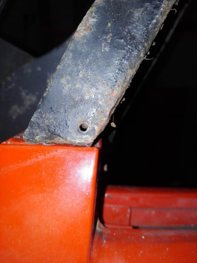

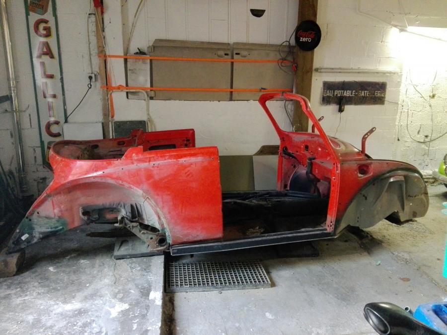

Le bricolage commence, hier montage des portes et armature de capote, pour tout centré et avoir de beaux alignements.
Rien ne est soudé, juste boulonné et sanglé.
La caisse sur les longerons ok. Jeux aux portières ok.
J ai juste l armature de capote qui ne tombe pas bien côté montant de pare brise gauche, mais je pense que le problème vient plus de sa fixation à la caisse derrière, car elle n est pas bien alignée pour la petite custode. Et pas de boutonnières pour jouer assez.
Je vais essayer de remédier à cela.
