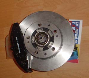

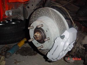

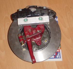

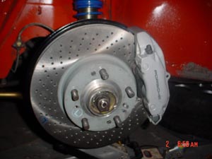

j avais mis 4 disques de 996 et les etriers qui vont avec!
pas une seule modif, juste 4 cales à faire pour les etriers, une bague pour centrer le disque AV et une bague pour déclaler le disque de 4 mm à l'AR.
cette base est l ideal pour mettre des gros freins avec fixation par le haut.
voilÀ pour moi!

A l'avant, tu as monté des étriers avants ou arrière ?marc1302 a écrit :j avais mis 4 disques de 996 et les etriers qui vont avec!
voilÀ pour moi!
marc1302
Tu aurais les côtes des câles et de la bague pour l'avant ?

pièces trouvées en Allemagne auprès d'une personne qui connait un peu de monde che Porsche :-).
il roule avec une belle ovale grise et des Cup I polies... la voiture est assez connue!
les etriers AV etaient des etriers de 996 AV, tout comme les disques!
Les plans??? :-) ca doit pouvoir se trouver! je crois meme qu'il me reste des bagues chez moi!
Marc1302
