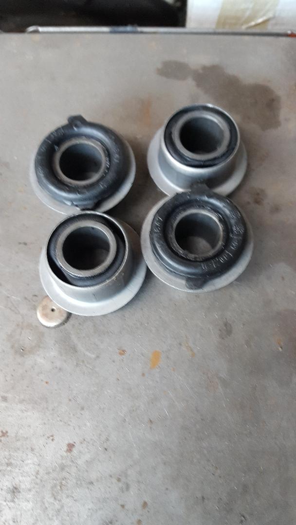

je veux monter des bras arr alu de 944 sur une 1303 cab de 79
j ai les bras et j ai commandé chez b------art les silentblocs pour le montage
j ai ca
et ca
mais sur les bras j ai juste 1 emplacement ou je peux monter des silent blocs et c est au niveau de la fixation sur le chassis.
les quels monter et ou vont et a quoi servent les autres ?

Sur les bras alu j'ai monté les rouges en uréthane, c'est facile à monter.

Les silentblocs rouges montent sans problème dans les bras alu...

Merci mais à quoi servent les autres ??
Une idée ??
Messages : 6165
Re: montage bras arr 944 alu
A monter les bras sur une 944... si on t'as vendu ça, tu t'es fait avoir!

alors apres renseignements, il y aurait 2 diamètres de bras alu de 944
il faut soit les rouges, soit les autres !
j essaye de les monter des que possible
Messages : 6165
Ils viennent d'où ces renseignements?
Tous les bras alu ont le même diamètre de fixation. Il y a une différence avec les bras acier, mais pas les bras alu entre eux!

C est Tony de chez b......art qui me l a dit ....
sur ceux de Marc j'ai monté les noirs du haut…
pour infos c'est des 1302/1303 origines…
A savoir aussi que quand tu change les silentblocs, que ce soit pour une Porsche ou une cox, il faut aussi changer la pièces en acier qui se trouve autour du silentbloc et qui n'est pas présente avec les silentblocs rouges…

StraBenrennen a écrit :il faut aussi changer la pièces en acier qui se trouve autour du silentbloc et qui n'est pas présente avec les silentblocs rouges…
Tout à fait, et cela explique surement l'histoire du diamètre différent...

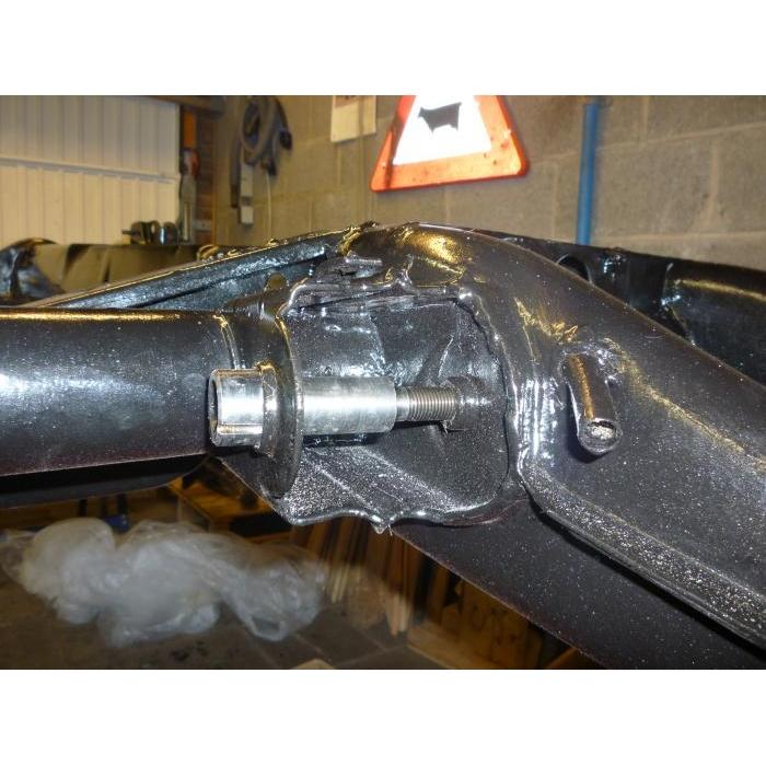

La vis vw, il n'y a qu'un diamètre? On est bien d'accord qu'il est différent de la 944?
De mémoire c'est le même métrique mais le diamètre qui est dans le silent bloc est différent.
prototix a écrit :De mémoire c'est le même métrique mais le diamètre qui est dans le silent bloc est différent.
C est ça le diamètre est plus petit.
pena_racing a écrit :Merci mais à quoi servent les autres ??
Une idée ??
à la m^me chose
Apparemment Tony vends des silentblocs type origine avec le diamètre intérieur adapté à la vis VW
ci dessous une tof pour que tu visualises le diamètre d'origine de la vis
Apres sur le Kg j'avais des rouges, sur la 1303 je remonte des rouges et j'ai jamais eu de problème.

Alors effectivement j ai monté la cage acier des noirs et à l intérieur j ai monté les rouges et ça va nickel ! Par contre les lames de 1303 ne se montent pas sur les bras alu de 944 atmo.
