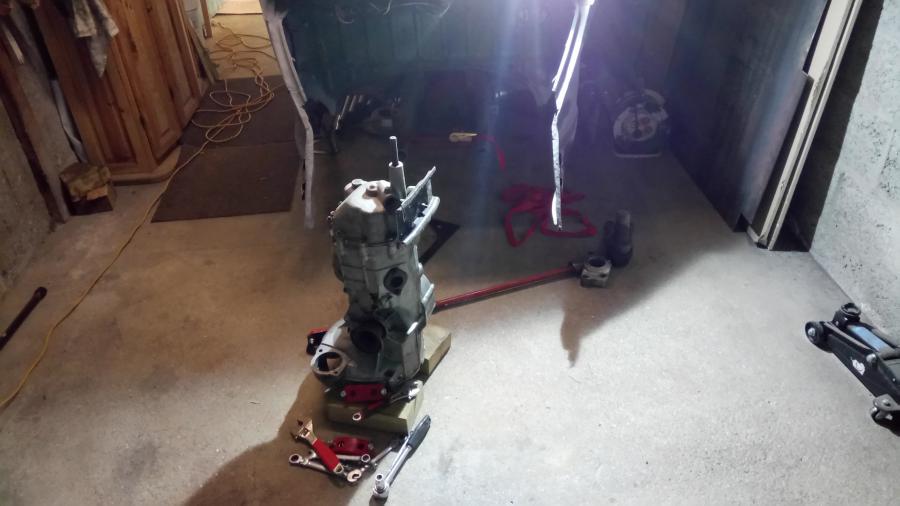

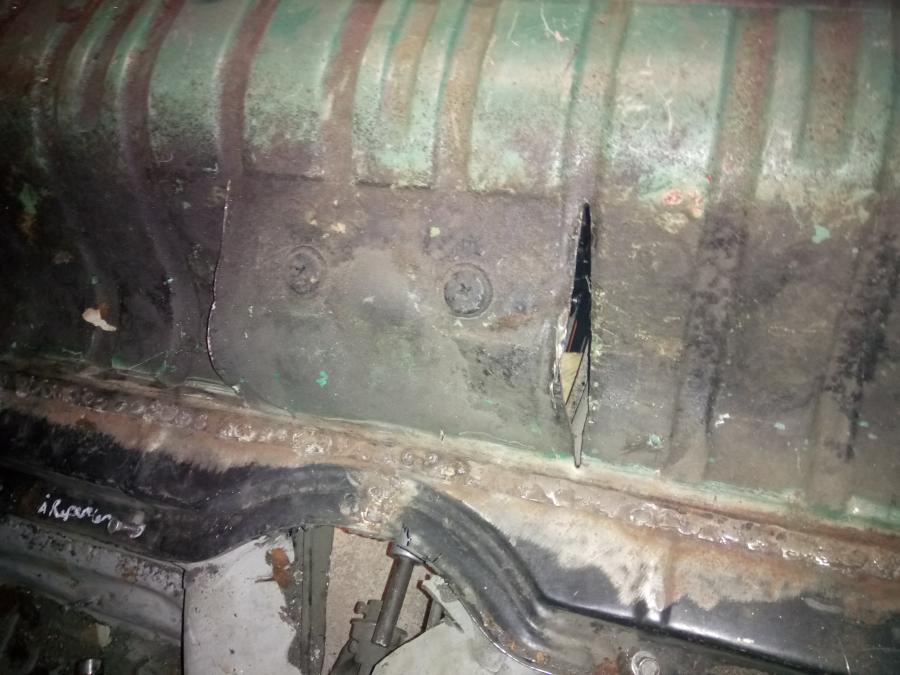

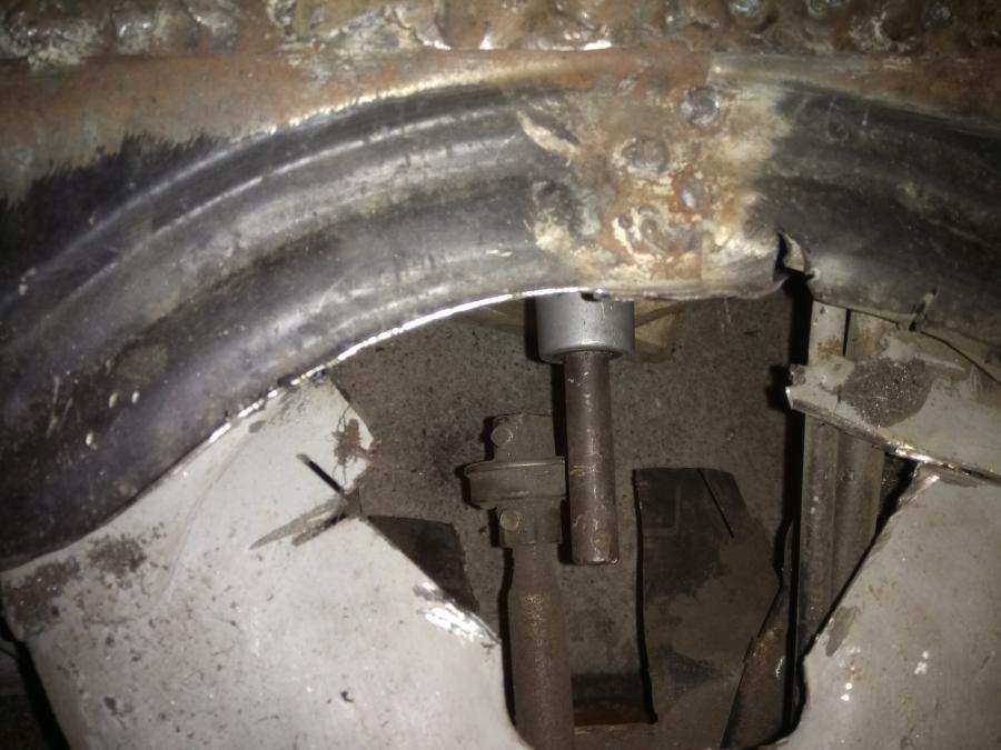

Re: Ma Mule [ElPax]

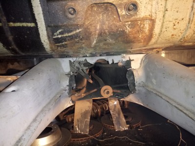

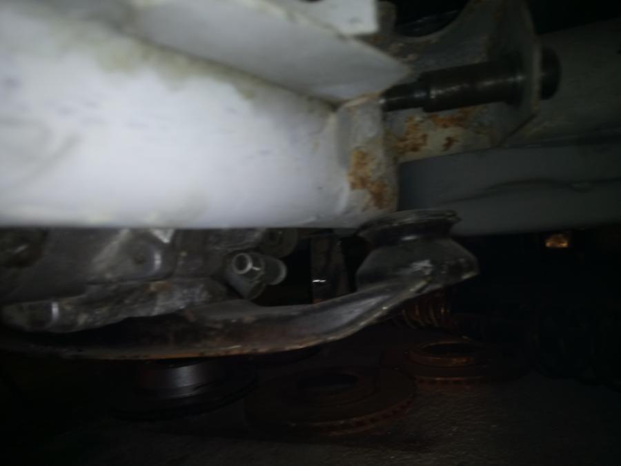

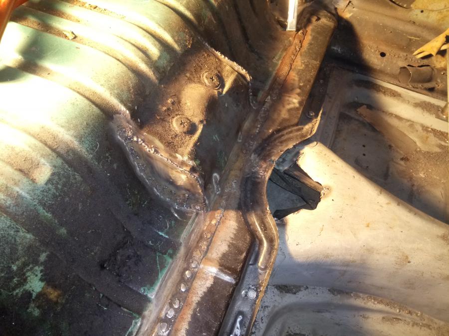

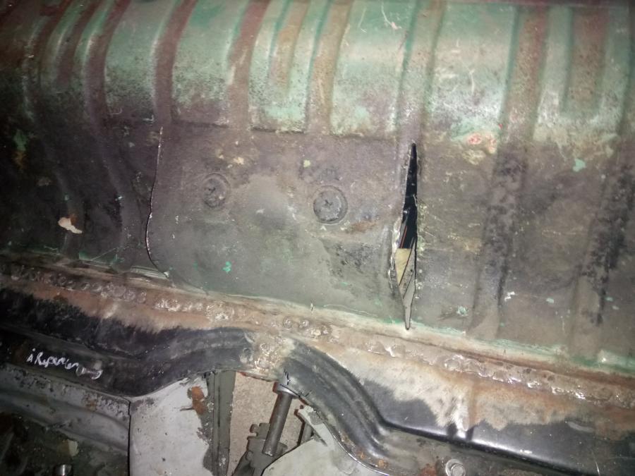

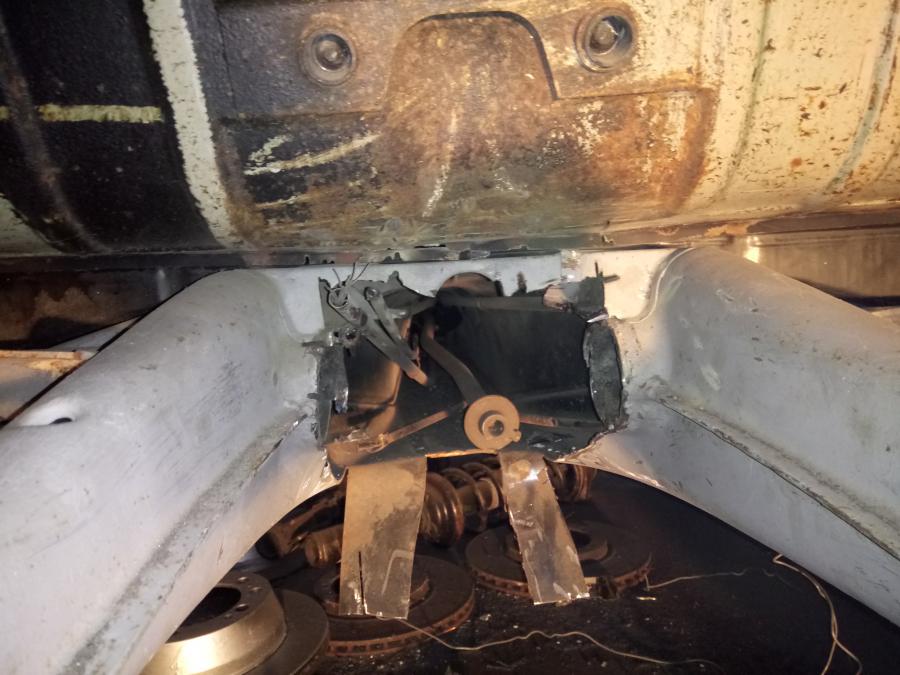

Ca rentre pas il faut faire de la place !
Même aprés ça, ça rentre toujours pas…
…Du coup après deux entailles puis avec tendresse et douceur j'ai plier dans l'autre sens la tôle qui reçoit les attaches ceintures. (Elle est de 09/1963 soit modèle 1964 donc pas obligatoire mais pour les siège enfants c'est plus simple).
La banquette arrière on verra quand j'y serai. Ca rentre !! On lui sentirai presque une âme de 911
Puis on ferme la partie coque/habitacle. Je dois encore redresser au décoquage je m'occuperai des divers points inaccessible ou difficilement. Pour les sceptiques curieux comme moi par rapport à la traverse d'origine Porsche elle tombe comme ceci. Un truc à raccourcir de ce côté la apparemment Pour le plaisir mais rien est en place et la fixation de la cloche n'est pas bonne.

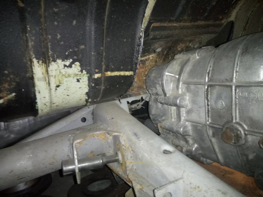

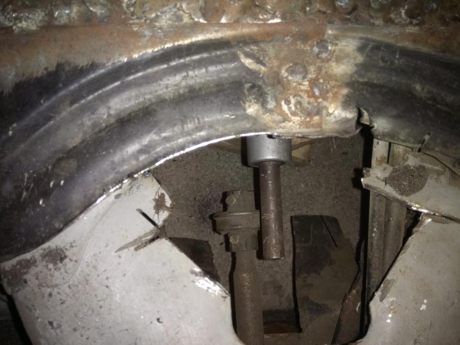

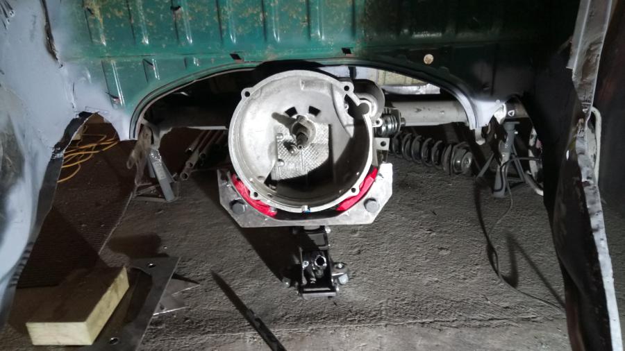

Re: Ma Mule [ElPax]
Yes! C’est quoi comme boite? Ça m’interesse, je vois que tu la monte avec son nez, et pas un Martin bott, et c’est également ce que je vais faire! Tu saurais dire quel distance il y a entre la tringlerie et le sélecteur ?
- Messages : 2684
Re: Ma Mule [ElPax]
C'est une 901/03.
Je n'ai pas mesuré la distance entre la tringlerie et le sélecteur.
Idéalement il faut que je remette le levier de vitesse afin d'être sûr de l'emplacement.
Mais c'est une histoire de 3/4 cm à premier coup d'œil.
- Messages : 2386
Re: Ma Mule [ElPax]
Un conseil pour vous deux. Faites une tringlerie avec une partie fileté ( réglable) ça peut éviter des déconvenues.
- Messages : 6149
Re: Ma Mule [ElPax]
Sur une cox, c'est pas forcément nécessaire car très court. Ce qui n'est pas le cas d'un bay.

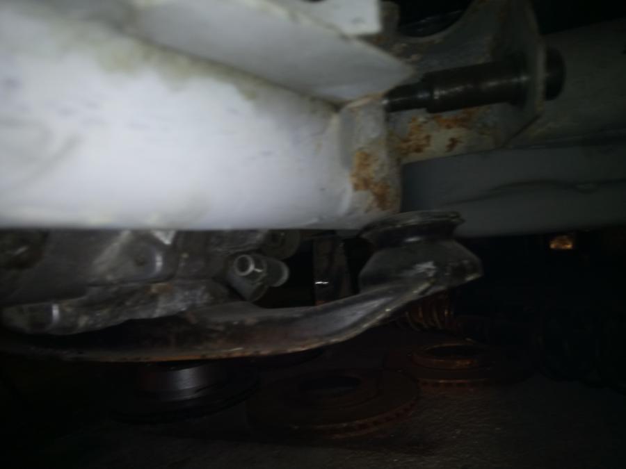

Re: Ma Mule [ElPax]

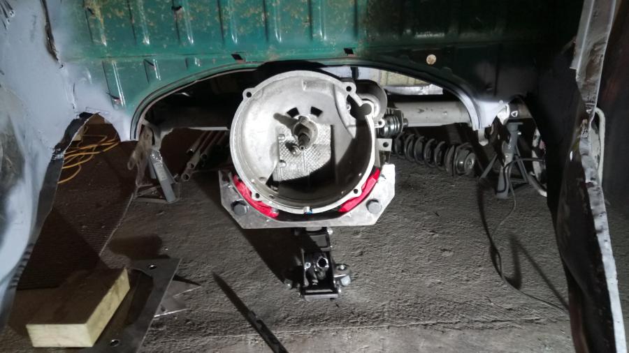

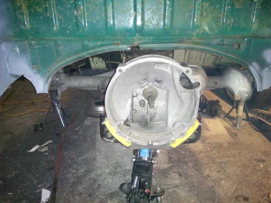

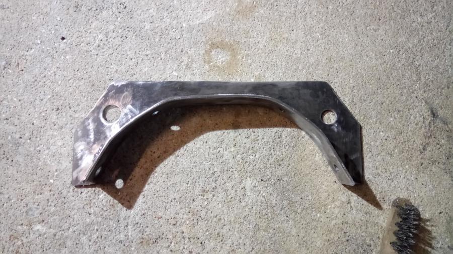

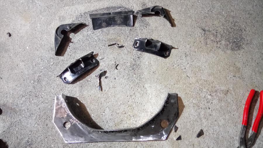

- Montage à blanc pour repérer les emplacements des supports de la traverse avant, qui sont soudé.
- Traverse arrière (côté moteur) fait maison car pas envie d'attendre 15 jours pour une livraison.
- Traverse avant à reprendre car ma première solution n'est pas pratique pour les entretiens futurs...
Et puis il va me manquer de la peinture pour protéger tout ça.
