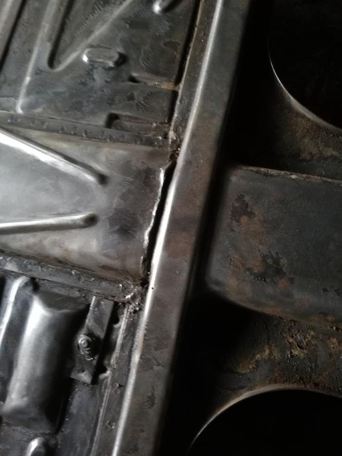

Ajustement du renfort d origine sur le longeron repro.
Pareil a gauche, le bas était bien malade, j ai refait une tôle.

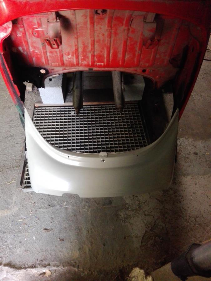

Mise en place de la jupette démontable

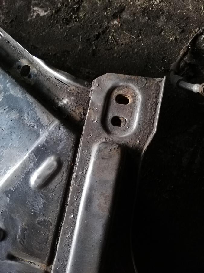

Le nez est sain
Le nez est sain
Recto verso. Relativement propre. Des trous de 8 a gauche et droite, sûrement pour fixé une armature de siège ou qq chose.

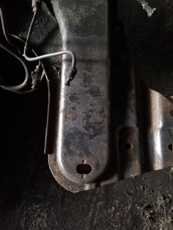

Juste cette partie près de la batterie qui est plus attaquée, je verrais âpres le sablage si il faut la remplacer ou pas...
