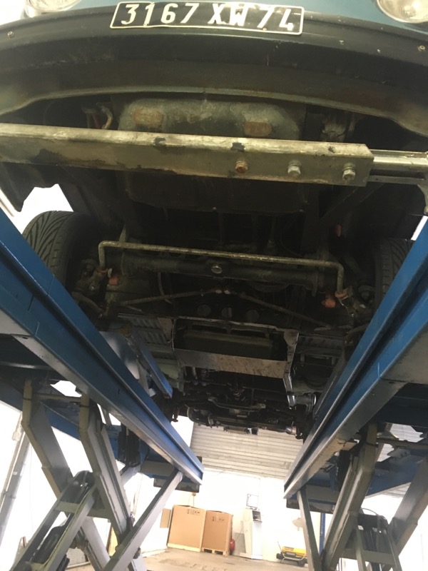

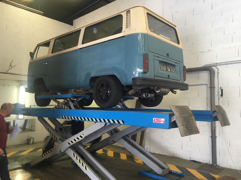

- CT ok, vierge sauf "corrosion"
- pivot de direction changé
- nouvel amorto de direction
- parallélisme aux petits oignons
- nouveaux pneus
- nouveau levier de vitesses (encore à la poste)
- conducteur à fond pour les beaux jours

C'est bon sa tu avais pas traité la corrosion ?
Ya plus qu'a rouler ..
Cool mr Benoît. On t attend avec ton bus a spa alors
- Messages : 6130
Je n'avais pas traité partout!
Sans pont c'est compliqué... t'en prend vite plein la gueule !
Spa, je ne sais pas encore... Mais très envie!

Quel plaisir de rouler avec un train au top et un parallélisme. Je lâche le volant, ça file droit, zéro vibration, zéro gauche-droite si caractéristique quand il y a du vent.
Mais la joie fut de courte durée... ça fuit et l'embrayage patine dans l'huile ! Donc un joint spi de boîte ou de vilo. Fait chier, faut tomber le moteur!
Pas cool pour l'embrayage.
- Messages : 6130
Un disque huilé peut se nettoyer ou est il préférable de le changer direct?
Changer direct. La matière a pompé l huile et elle en ressortira toujours.
