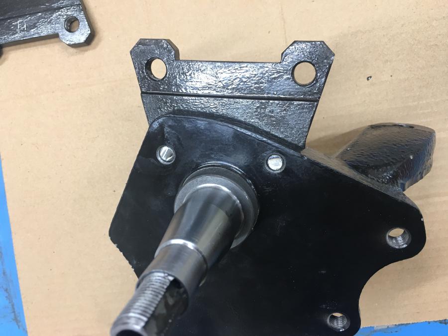

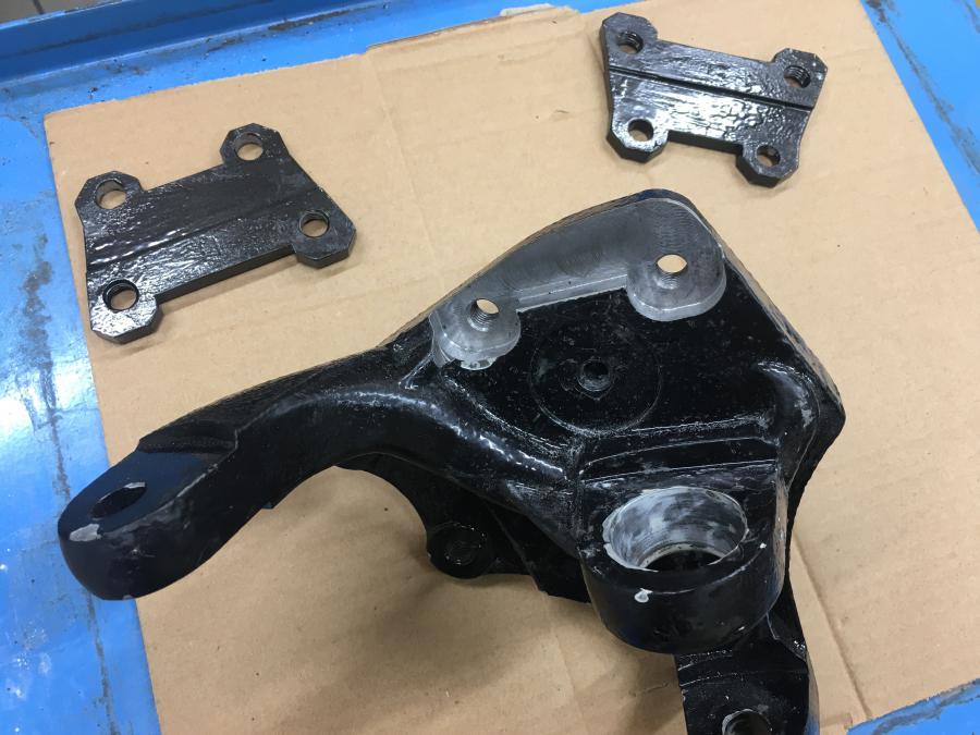

Re: 1200 German Style
Ce sont des platines pour fusées à tambours. Simplement...
Non, l'erreur vient des platines d'adaptation, faites pour des fusées d'origine à tambours.
Il est donc logique que montées sur des fusées à disques, qui plus est décalées, rien ne soit au bon endroit!
Comme je te l'ai indiqué, il existe plusieurs modèles de fusées décalées. Il n'existe pas de plans à proprement parlé, puisque tu as de grandes chances de ne pas tomber bien.
Le mieux : poser sur l'établi et mesurer!
Mais si tout est chez ton usineur, il saura quoi faire...

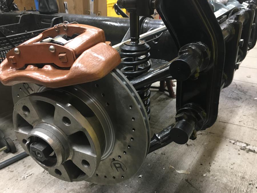

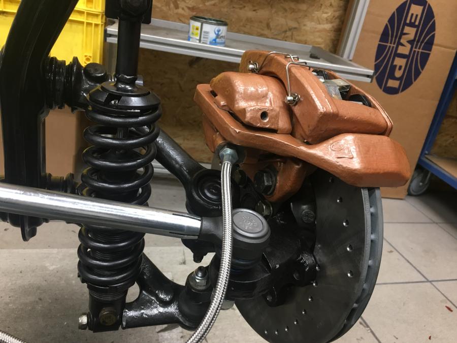

Hello,
Voici donc qq photos des freins terminés. les étapes suivantes sont le montage des renforts Av & Ar, et barres anti-roulis.

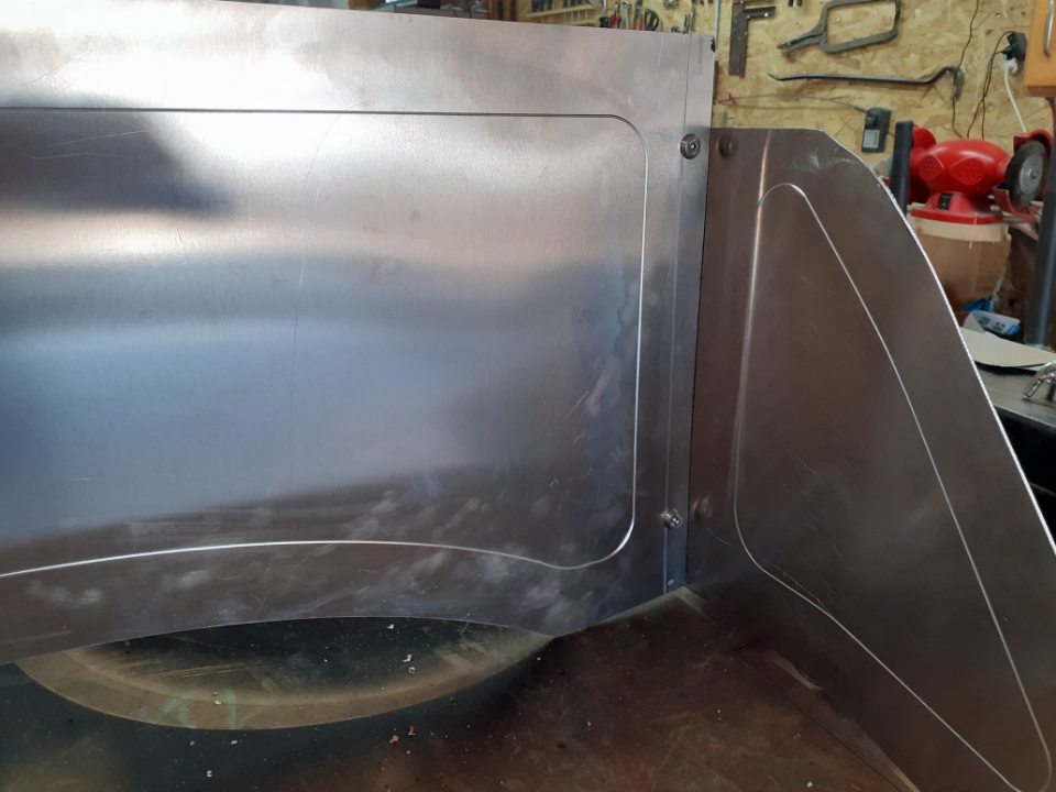

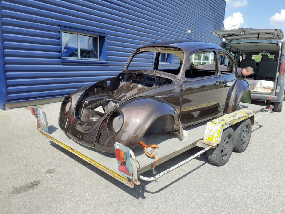

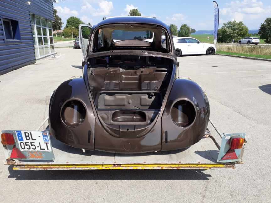

Salut à tous,

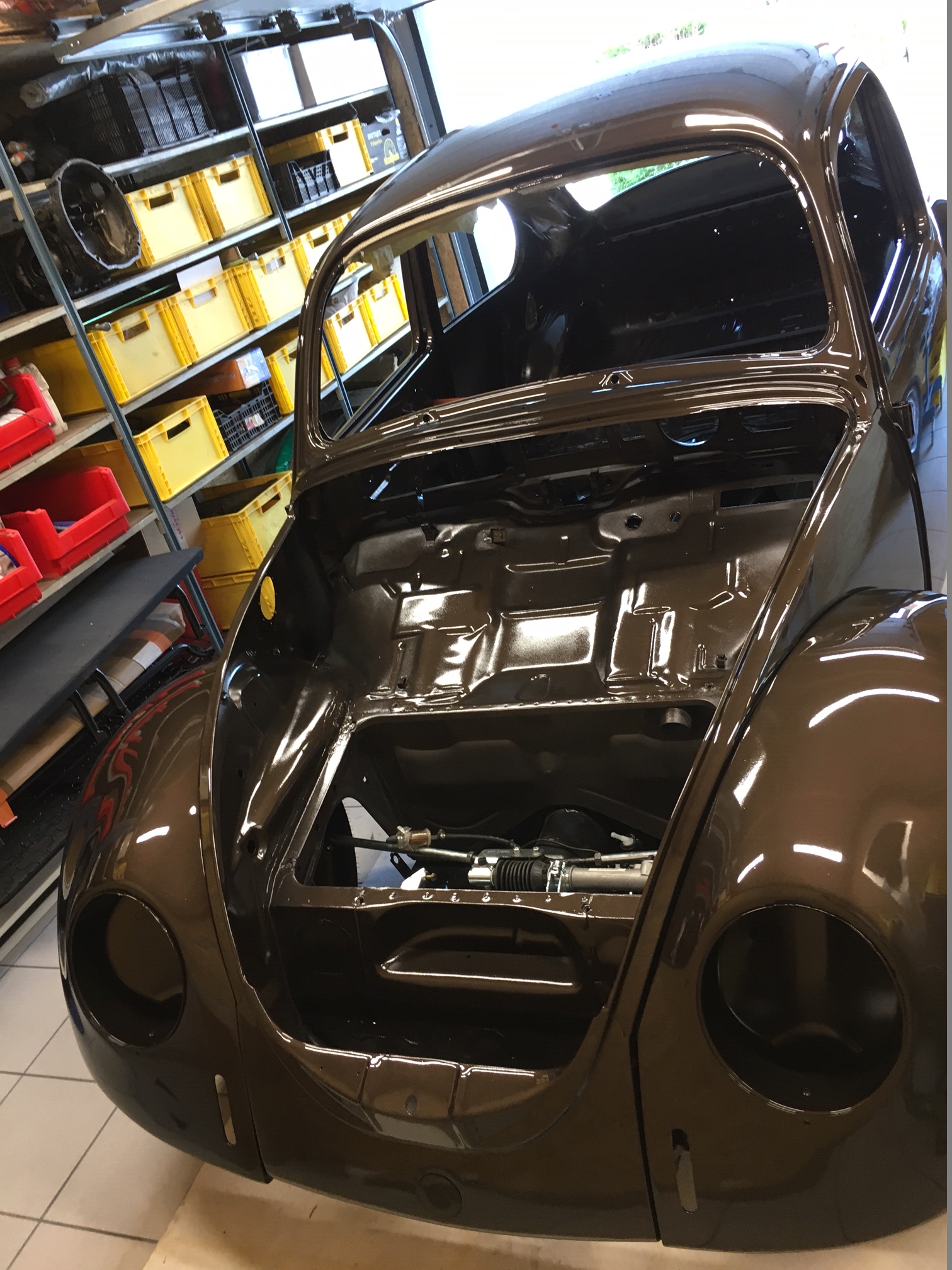

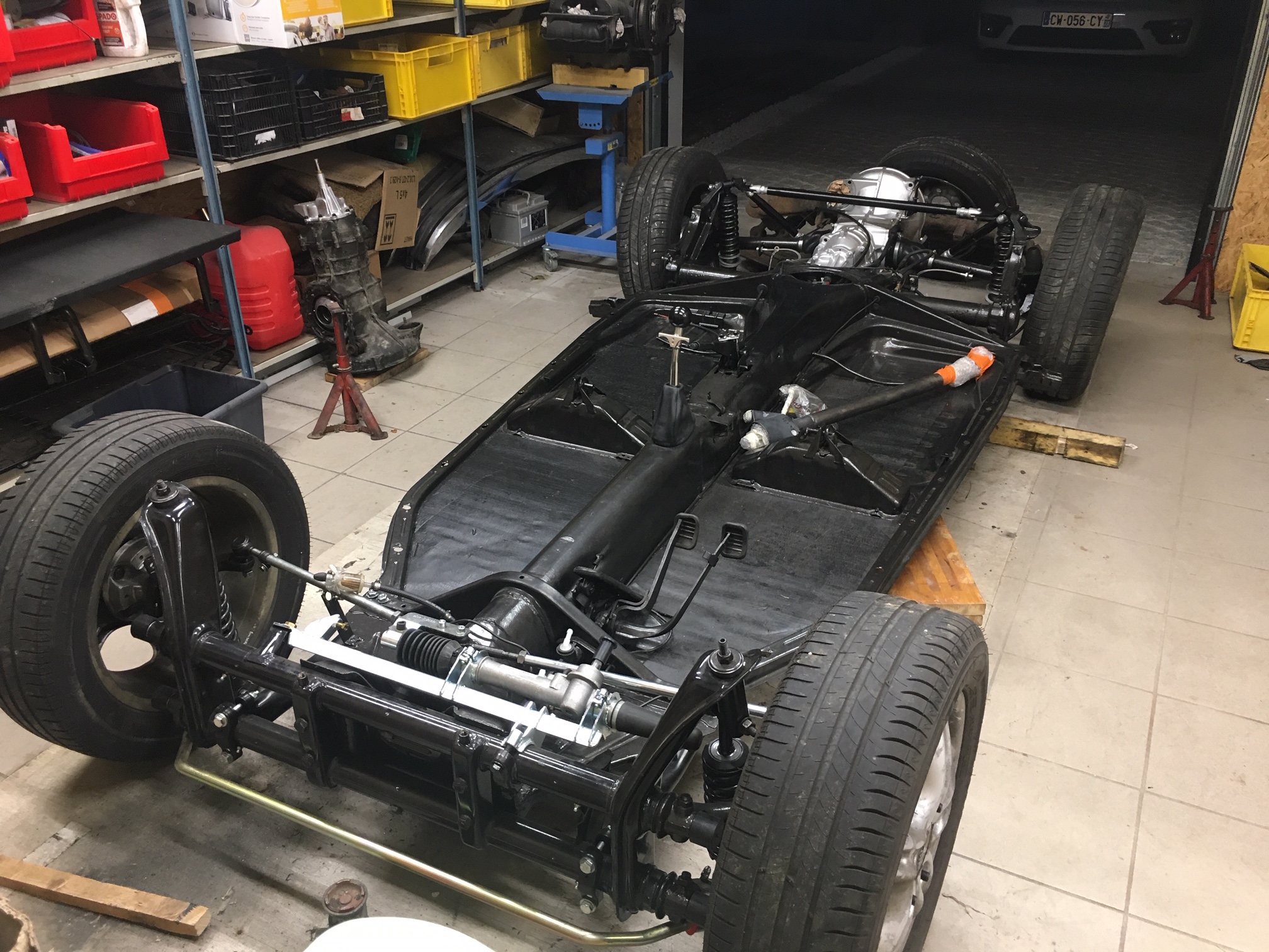

Long silence, mais depuis ma dernière publication, beaucoup d’heures de travail et d’échange de et avec Beetle RSI !, et finalement, le châssis est maintenant terminé, et la coque est revenu de peinture.
Sur le châssis refait à neuf, les renforts Av et Ar ont été installés et soudés, les freins ont été montés, les moyeux usinés, la crémaillère est en place. Sur la photo, ce sont mes Boxster (bientôt à vendre !), elles seront remplacées par des Fuchs en 17". Un gigantesque travail de carrosserie a été réalisé, de très nombreuses modifications ont été apportées : suppression des baguettes, nouveaux rétroviseurs, modifications des ouvertures des capots avant et arrière, restaurations des portes, suppression des croissants, installation des Dzeus pour une jupe arrière démontable, nouvelle trappe à essence, nouvelles ailes avants et arrières, nouveau tableau de bord, nouvelles tôles moteur, nouveaux pare-chocs,…
La voiture est maintenant revenue du peintre, un poli-lustré viendra terminer ce travail de plusieurs mois de carrosserie.
Va maintenant débuter le remontage ! La partie la plus excitante non ?

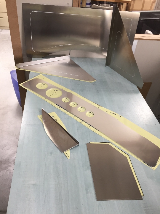

La nouvelle planche de tableau de bord : Les tôles moteur : la caisse :

Put1 qu'elle est belle ! J'adore la couleur, ça met bien en valeur les courbes, superbe !
- Messages : 2694
Elle est superbe !!
Donc mode remontage.
Ta barre antiroulis tu l'as posée en dessous du bras inférieur.
Sur une vw cup, ils les posaient au dessus du bras inférieur. Pour pouvoir passer au dessus des cordes/raidillons. Sur route ça peut être intéressant également.

Si ce n'est quelques détails esthétique qui ne me plairont pas le job est tob
ah la place de l'alu ds le compartiment moteur et habitacle, tu veux pas mettre autre chose
