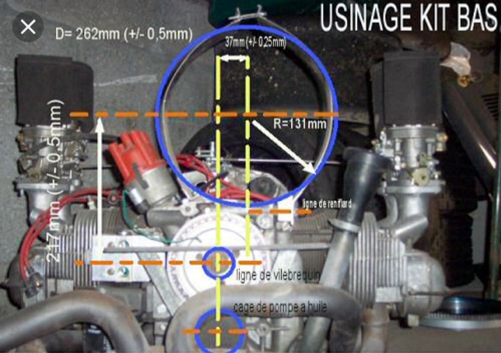

Quelqu'un aurait un plan d'usinage pour turbine porsche ? Je n'est trouvé que celui-là
fenix
- Messages : 470
- Enregistré le : 12 mai 2012, 11:28
- Votre German : 1303 black mat
- Moteur : 1835
- Localisation : AUTERIVE(31)
Re: Turbine porsche
Est-il fiable ?
