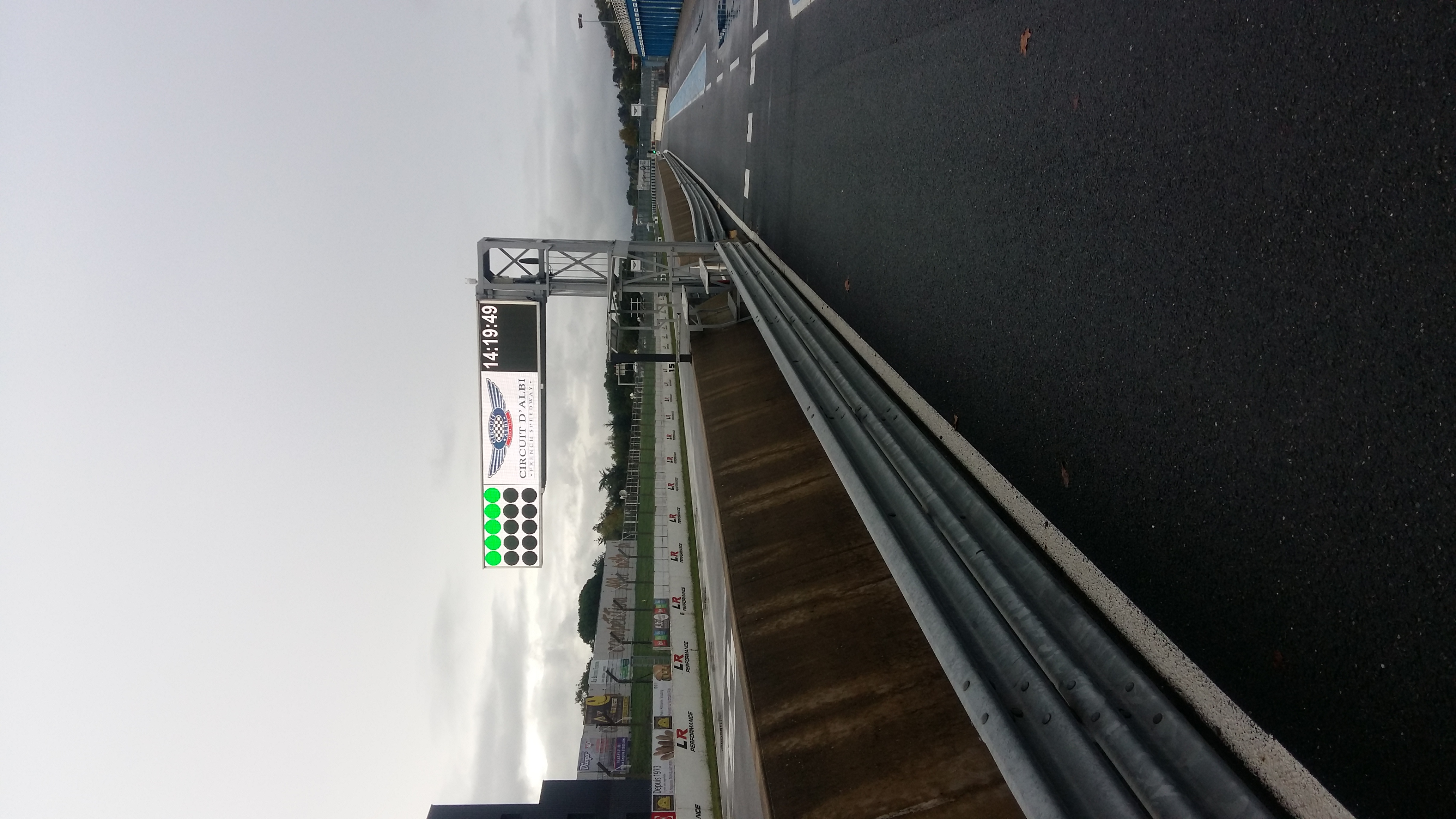

Des news
Il y quelques jours j étais sur le circuit d albi pour les premiers test de roulages et réglage du la programmation Malheureusement une casse moteur ne nous a pas permis de faire tous les test
Du bon quand-même, la partie châssis est réellement efficace et mais en confiance
Le freinage est juste top top
Le potentiel du moteur était là, je tiens à préciser que la casse n à rien à voir avec la reprog et le boulot de mon préparateur
Quelques tofs du massacre
