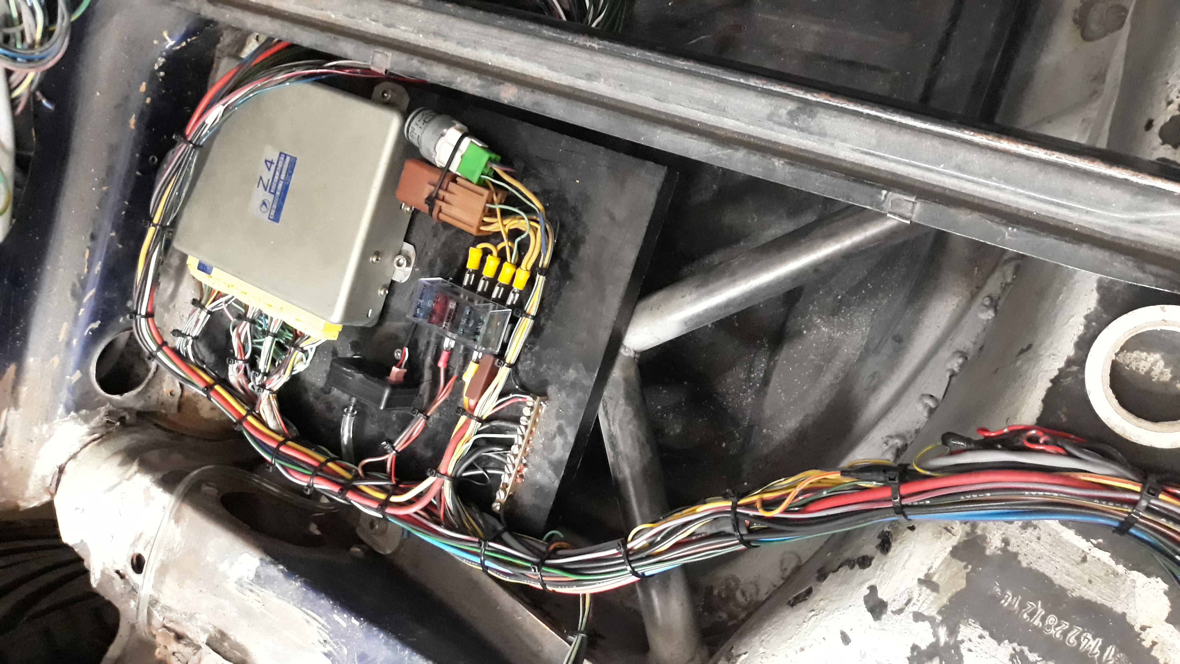

Faisceau moteur fini. Restera le rhabillage...

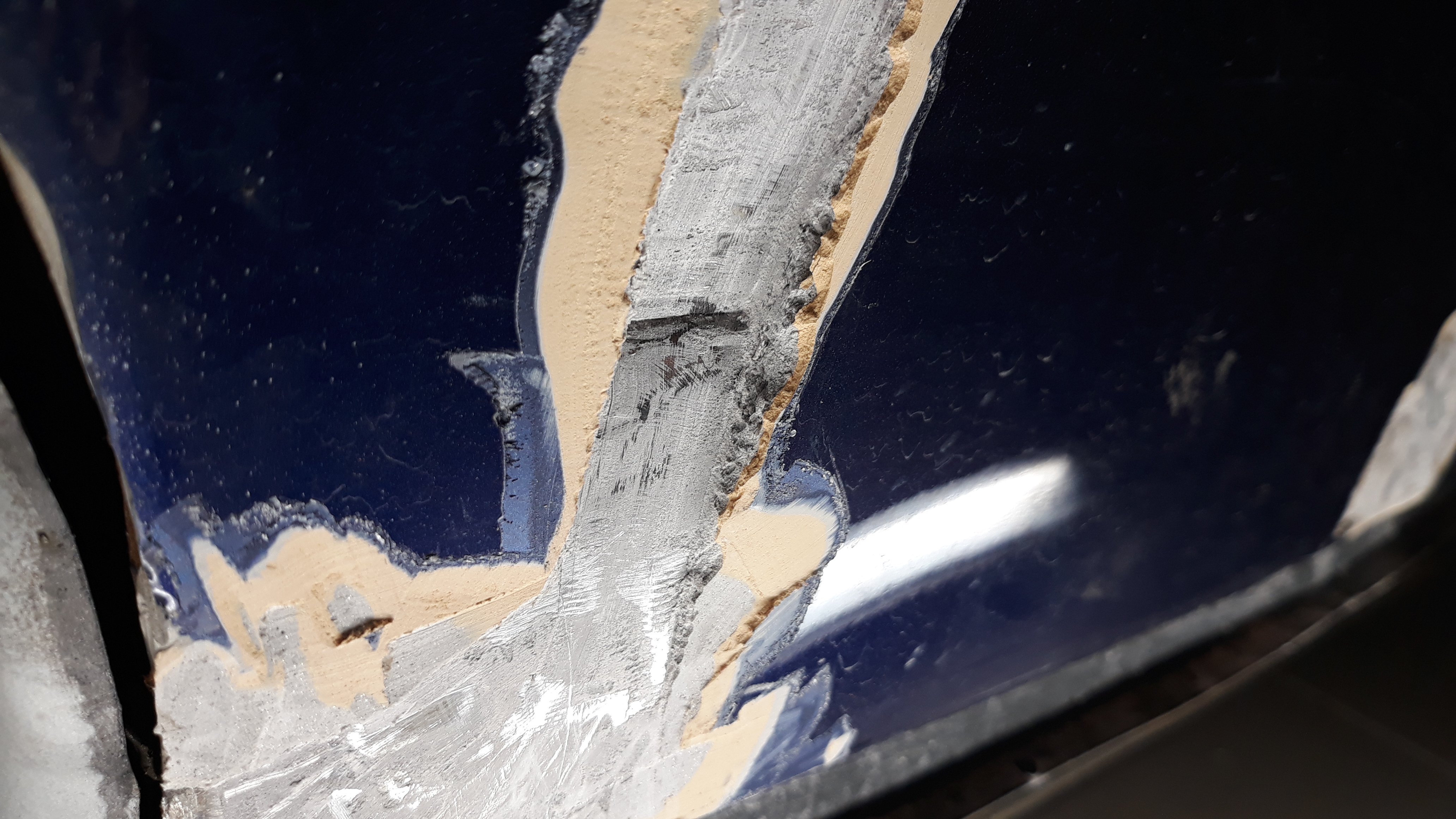

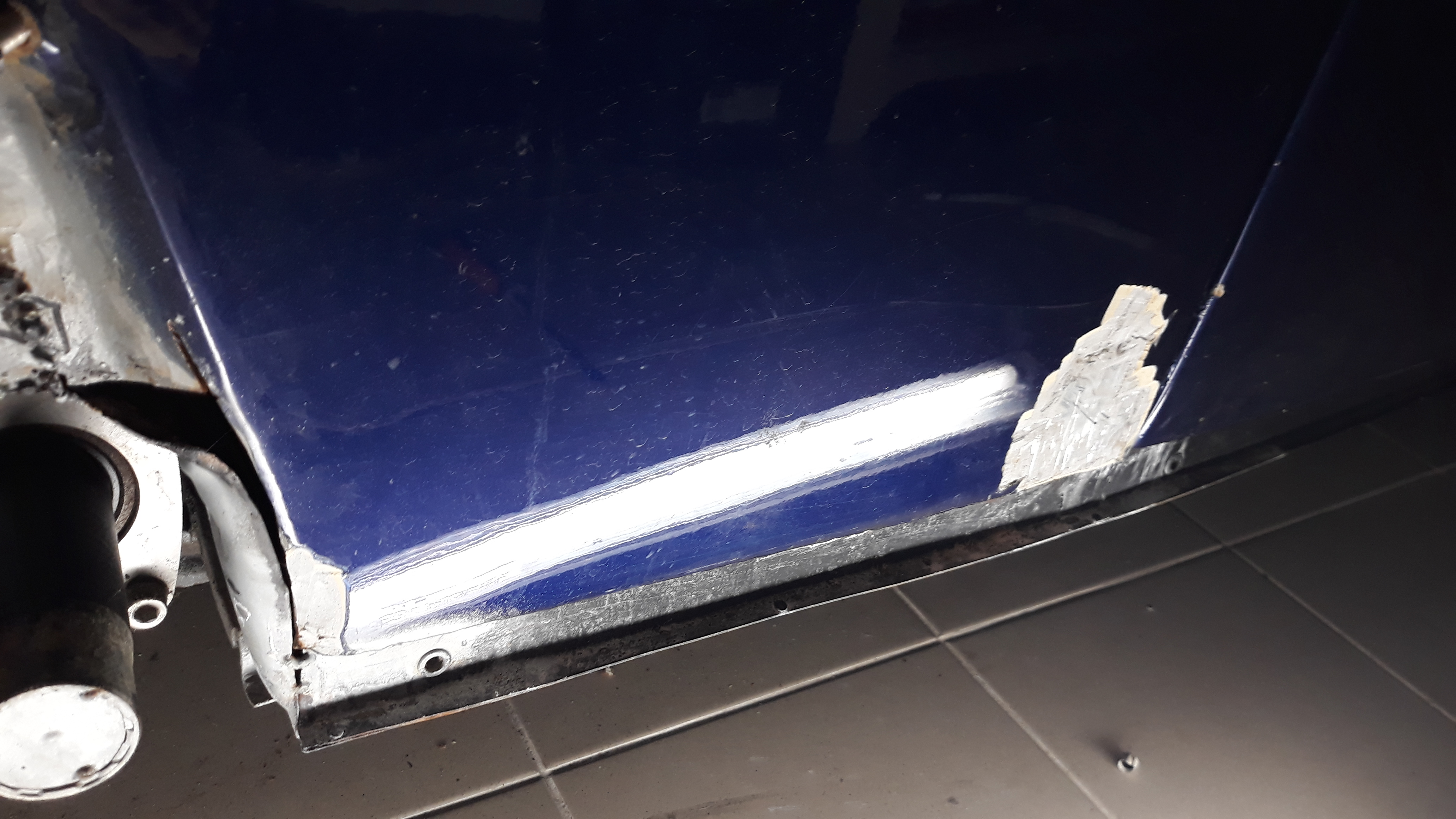

Et j'ai gratté le mastic sur un flanc. La tole est très belle, pas de rouille. Mais il faudra changer le flanc... c'est tordu et mal ressoudé sous une couche très épaisse...

Tu a bien réussi à faire propre le faiseau au niveau de l ECU :thumb: mieux que moi à tous cas
Et je vois qu on a eu la même idée pour les masses, une barre et hop :thumb:
seb12 a écrit : Et je vois qu on a eu la même idée pour les masses, une barre et hop :thumb:
Et je vais aussi tirer des masses complètes partout : phares, clignos, etc...

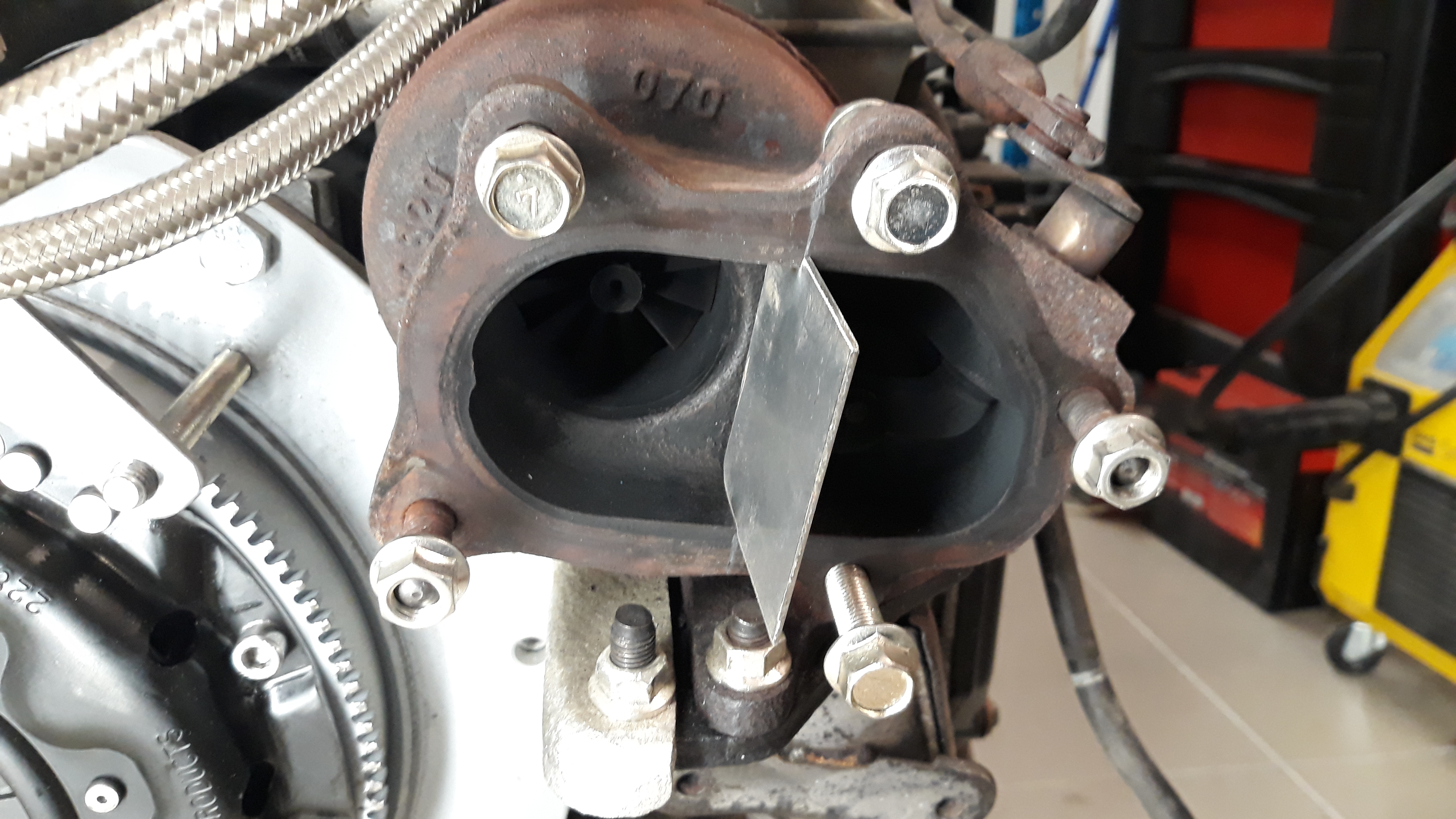

- création d'une cloison dans le bellmouth en sortie du turbo, pour éviter les turbulences lors de l'ouverture de la valve. Ça réduit le lag...

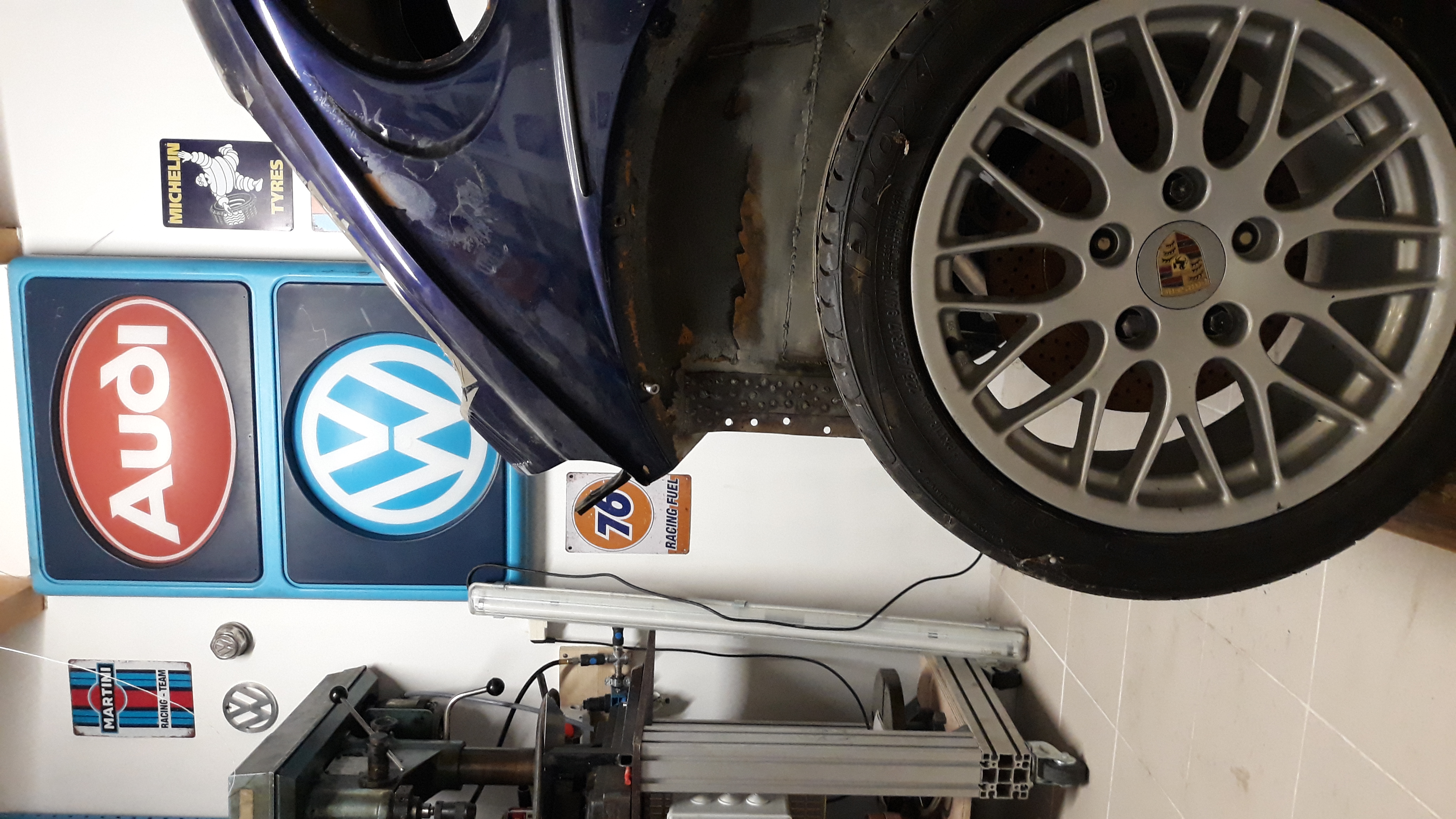

- et sinon, je m'amuse avec mon enseigne...
Messages : 2705
Je comprends tout à fait la dernière photo :lol:
C'est le genre de truc où je perdrai du temps. :lol:
