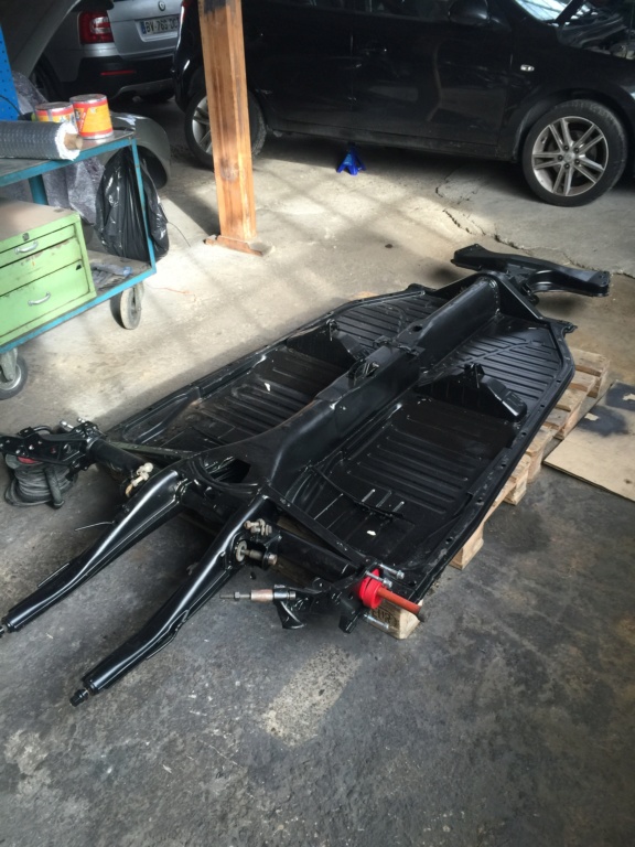

Retour du châssis de sablage, thermolaquage. Comme neuf! En tous cas avec la couche qu'il y a, fini la rouille pour les 50 prochaines années!

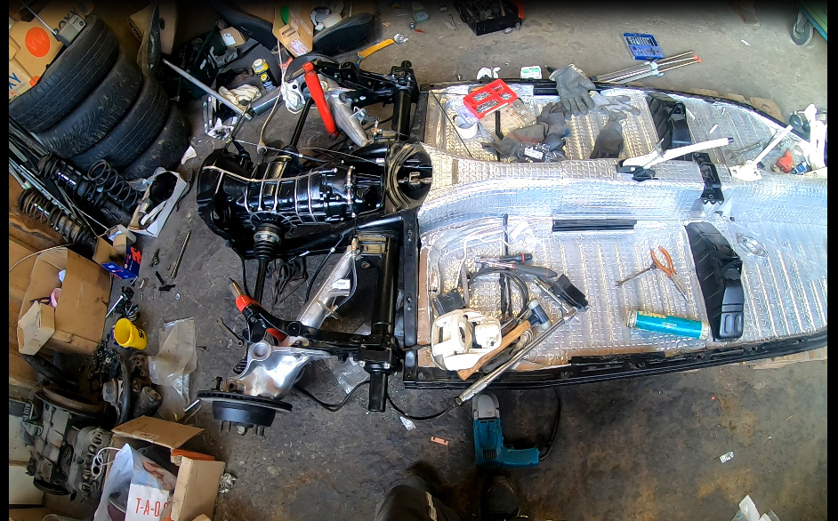

Pour le train avant c'est plus ou moins fini, la suite après le coquage, passons maintenant au train arrière avec dans un premier temps la boi-boîte... qui elle aussi a reçu son coup de sablage thermolaquage.
Oui je suis un adepte de ce traitement j'avoue, en plus j'ai un pote qui fait ça à son compte et comme indiqué dans l'énoncé je suis en mission anti-biodégradation, donc on y va pas de main morte!! :wink: )
Et puis un bonne grosse révision ne lui fera pas de mal avec remplacement des roulements, contrôle des jeux et réglage des fourchettes, guides et joints spy neufs...

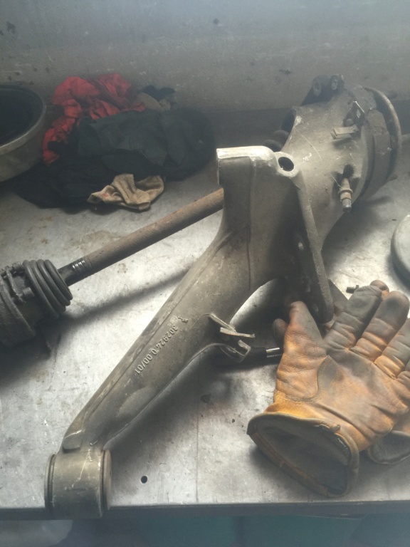

Réception des bras arrière de 944 atmo phase 2 (+4cm), qui eux aussi tirent un peu la gueule, donc ils vont y passer...au...et non pas thermolaquage cette fois-ci mais au polissage, et oui :lol:
Et au passage : roulements neufs, garnitures neuves, disques et plaquettes neuves, thermolaquage et réfection des étriers...
Pose des silentblocks uréthane pour adaptation Cox, adaptation de la noix de Cox côté boîte sur le cardan 944 et soufflets neufs et bim sur le châssis!

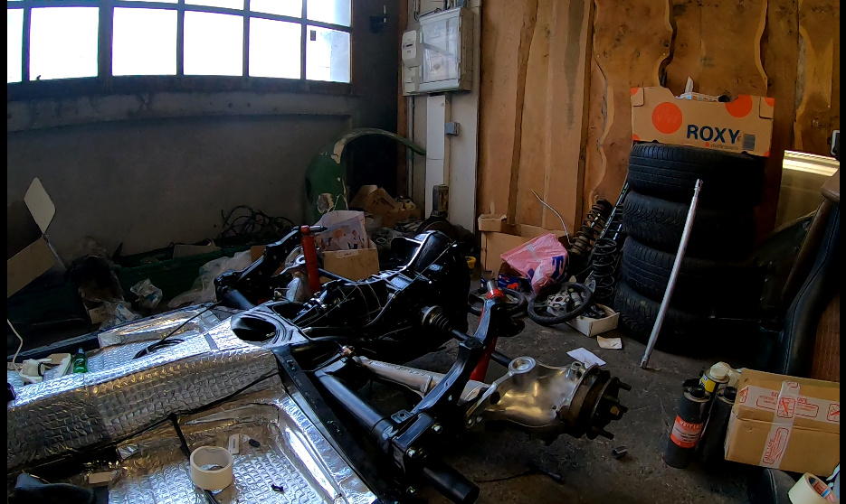

On continue avec l'adaptation des bras et la pose de la boîte
Un peu la galère a adapter ces bras, il a fallu faire tourner une tige filetée avec un épaulement qui rentre dans le bras pour la fixation basse de l'amorto et décaler l'ensemble bras oblique et support de barre de torsion avec des rondelles pour pouvoir garder tous les réglages de géométrie et hauteur de caisse 944. Et je vous parle pas des silentblocks Porsche au niveau de la barre de torsion, il en a fallu de l'huile de coude pour les sortir et
renfiler les neufs :rambo:
Bon là c'est un peu l'bronx mais compréhensible vu l'étendue du casse-tête, allez ok je range...

Allez on arrive au bout du train arrière, plus que l'adaptation du kit "Torque Bar" de chez CSP et ça sent le coquage!!!
Soudage et peinture des pattes de fixation
Ca se présente comme ça (il a fallut pas mal de patience et plusieurs pointages pour trouver le bon angle)
Et un bon renfort au niveau du support de boîte parceque c'est pas très épais d'origne! Et vlà un bon train arrière bien rigide... Peut être qu'une ceinture de boîte au niveau du nez serait nécessaire également, je m'en remet à vos avis..
