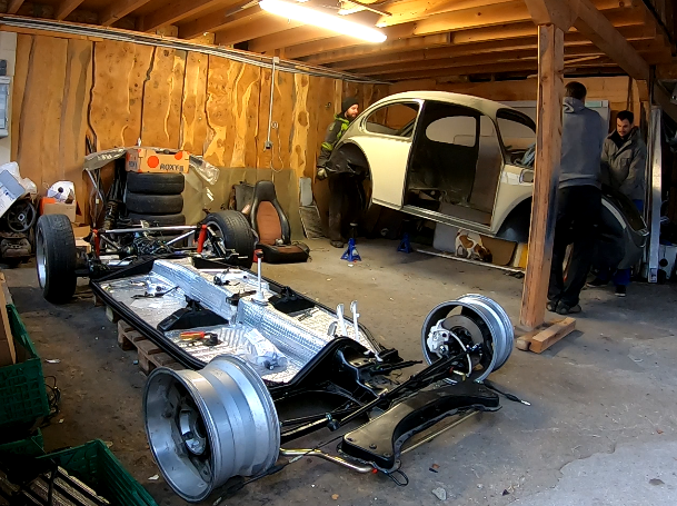

Re: 1302 mission anti-biodégradation (de la grange au bitume!)
Un joint plus tard... (châssis/coque bien-entendu
) voici le moment tant attendu, l'étape cruciale, le mariage de la coque et du châssis
BIM BAM BOUM
Là ça prend forme! Je suis excité comme une puce!!
Allez, les Mac Pherson, la direction, puis raccordement du circuit de freinage et on attaque le mouliiiiiinnnn.
Alors, je vous rassure les jantes ne sont pas les définitives, c'est du stock provenant d'une 944 ultra large. Elle seront à vendre quand j'aurais les définitives si ça intéresse quelqu'un (Borbet type A 5x150; 110; 16"; AR en 9" de large et AV en 8")
Et si jamais, je cherche des répliques de Fuchs en 16 ou 17 (max 7" de large et petit déport) et oui faut que ça passe dans les ailes d'origine malgré l'élargissement des voies avec les trains roulants de 944!

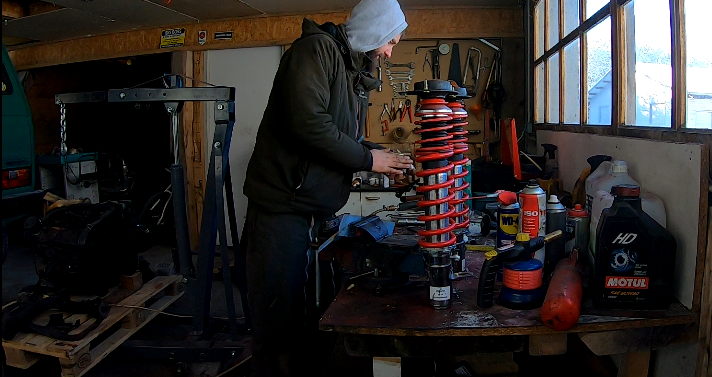

Assemblage combinés filetés. Là il y a deux écoles, celle du petit ressort en bas et l'autre, moi j'ai choisi l'autre on verra à l'usage, au pire c'est vite changé. (débat?)
Et pose sur la cox, (j'ai prévu d'usiner la barre stab afin de rajouter du filetage pour mettre d'avantage d'angle à la chasse, tel quel il me paraît proche du 0.)
Tu compte mesurer la chasse par quel moyen ?
White Lady, aucune idée pour l'instant, je ferai régler les angles chez un pro de la COX sans doute histoire d'être sur que ça soit fait aux petits oignons. Cependant ayant lu que c'est souvent le soucis sur ce type de montage (principalement sur le retour du volant au braquage), je suis tombé sur plusieurs solutions plus ou moins onéreuses pour tirer le train vers l'avant : crapaudines réglables, avancement de l'ancrage de la barre stab, et pour moi la plus simple, rogner la surface d'appui de la barre stab et rajouter des filets si besoin... (je me tâte même à le faire moi même)
Je ne sais pas comment sont faites les barres stab sur les mac pherson (Cox) mais pourquoi ne pas ajouter (DU POIDS
) des rondelles ou cales ?
- Messages : 2393
J avais acheté un petit inclinomètre quand j avais fait mon pseudo banc de géométrie. Je confirme tes dires pas de retour de volant après un braquage et j étais arrivé a la même conclusion que toi le plus simple et de fileter plus long la barre stab.
Jolie taff par là c'est propre
Combiné fileté home made ?
