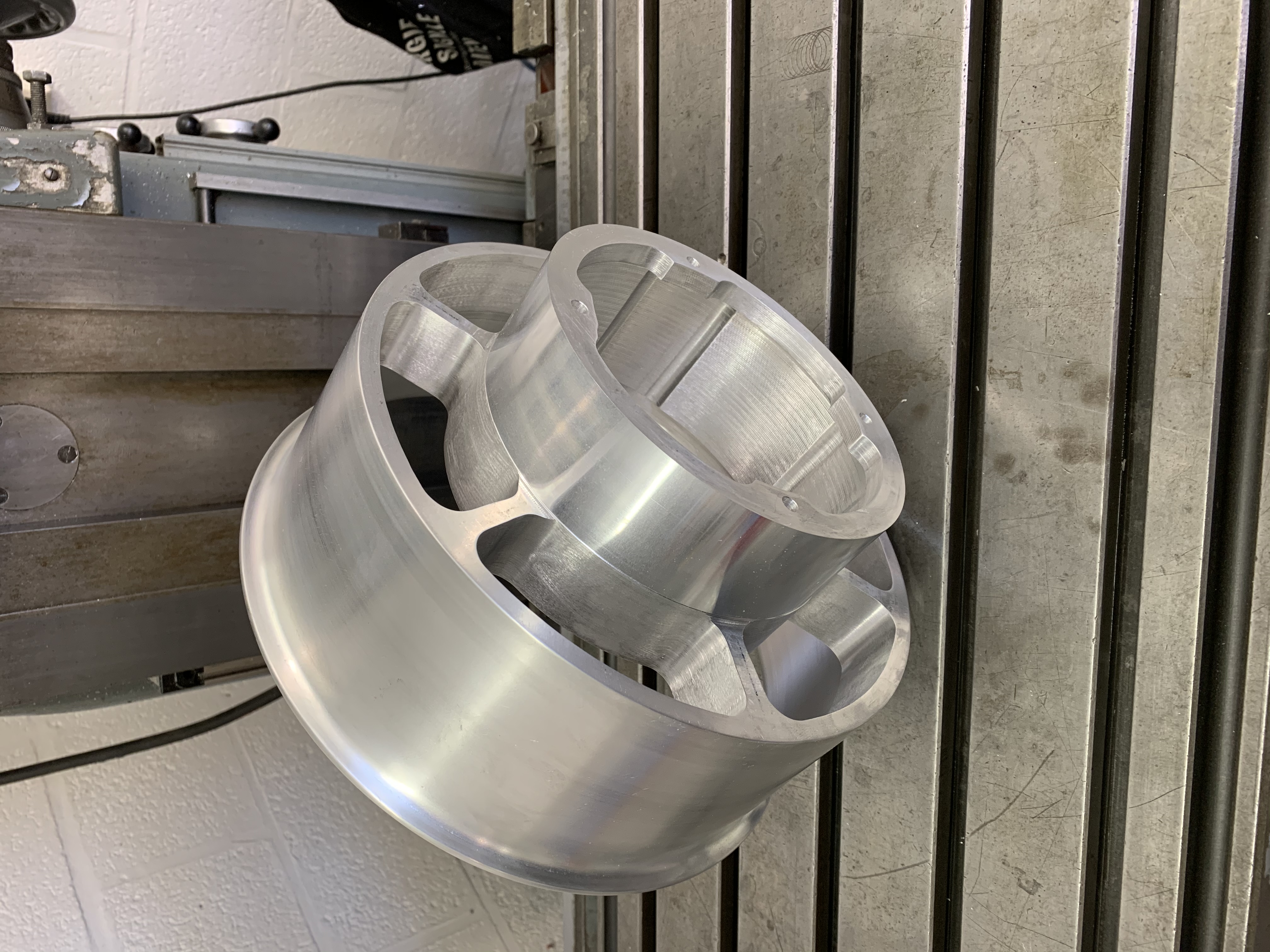

Je progresse sur le 3L
J ai sorti un bol hors-masse pour monter la turbine 993
Et confinement oblige j ai ajouté des fils de bougies au MSD
