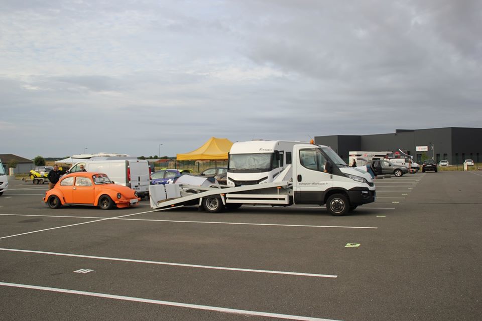

pour la vidéo
c'est mort
pas fini la matiné, retour maison un peu beaucoup dégouté
je recherche un 34 pict 3 ou 4 pour remplacer mon su 44hif, certainement la cause de tout mes problèmes.
faites moi signe si vous avez cela, j'ai une session le 29 septembre

cheap speed
Messages : 719
Moteur : projet 1620 turbo
Re: 1303 purist fucker
Message par cheap speed »
sympa le mat
