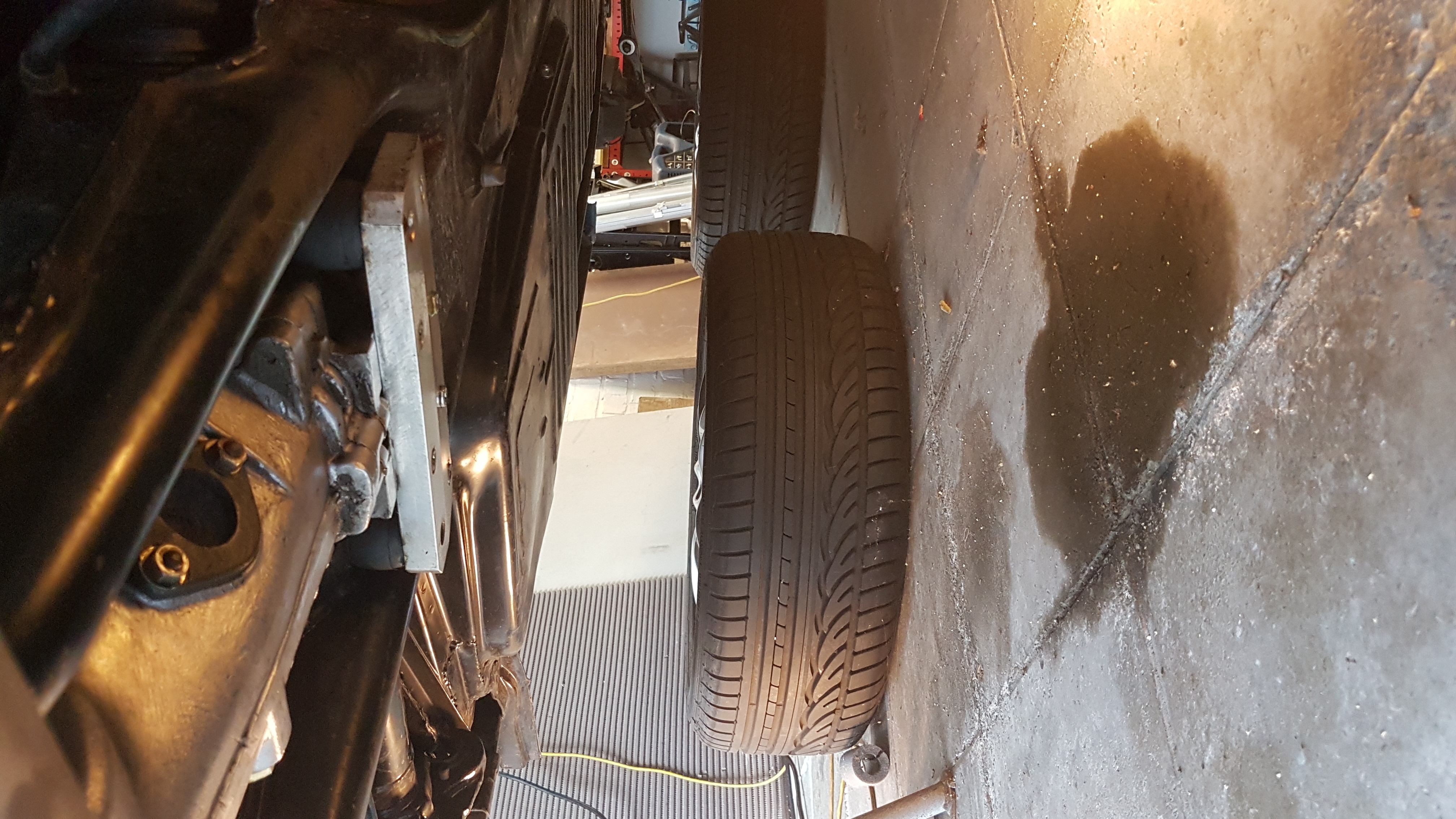

Bon bin ... je voulais en avoir le coeur net, et vu le magnifique temps, autant le consacrer à ça.
La tâche d'huile depuis que la cox est sur chandelle ( bien à plat ), je me dis que ça doit faire des années qu'elle fuit, donc le niveau est forcément pas bon ... espoir ... blablabla

Finalement, je vais vidanger et recharger avec un additif ( mecacyl ), le bouchon du bas, magnétique pour bien ramasser ce qui traîne :?

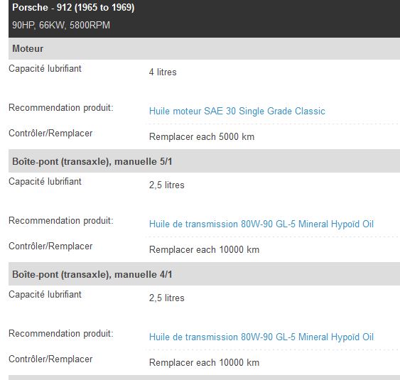

Au fait, contenance de 2.5l pour une boite 902/1, c'est ce que j'ai trouvé sur le net.
