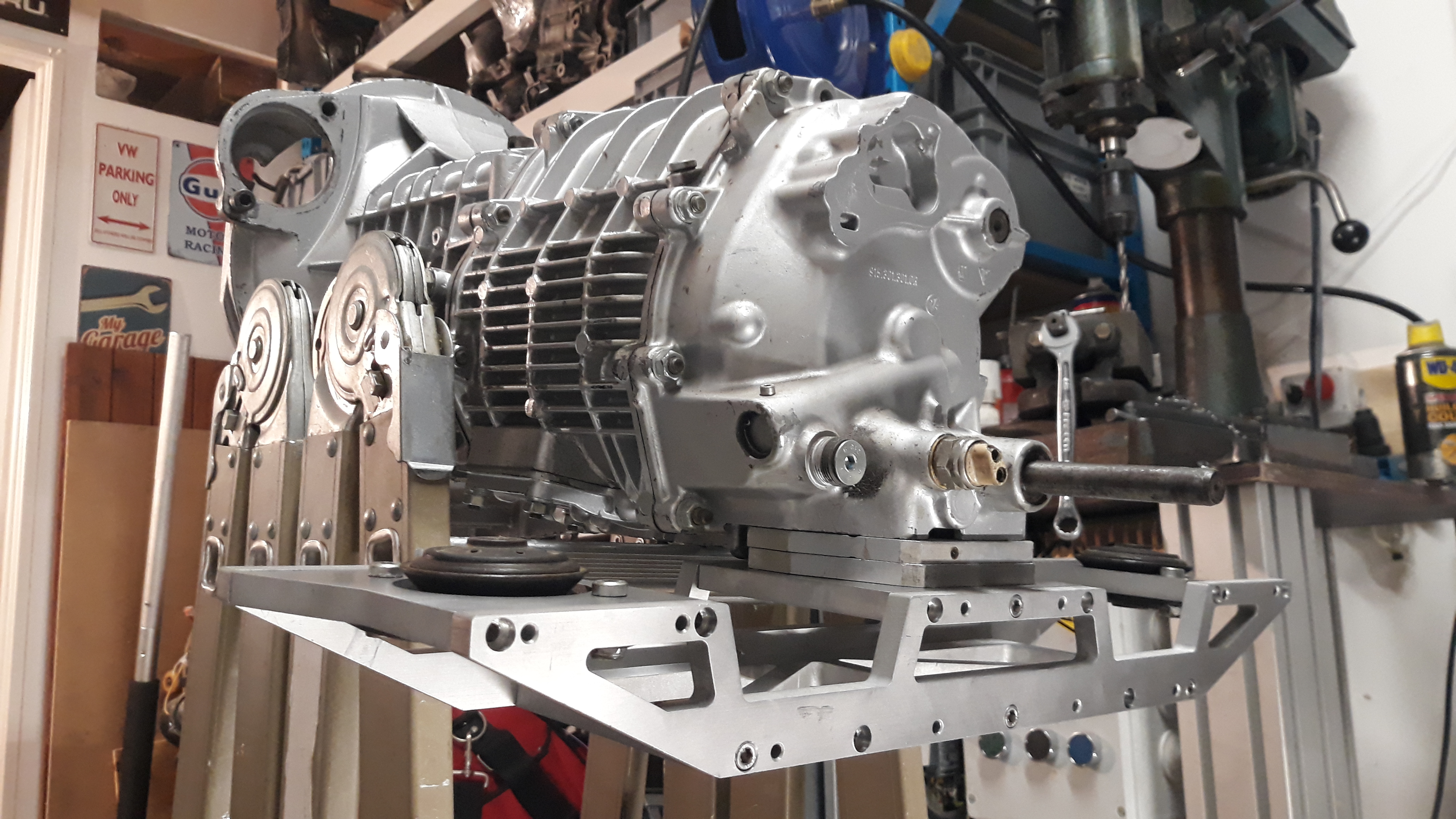

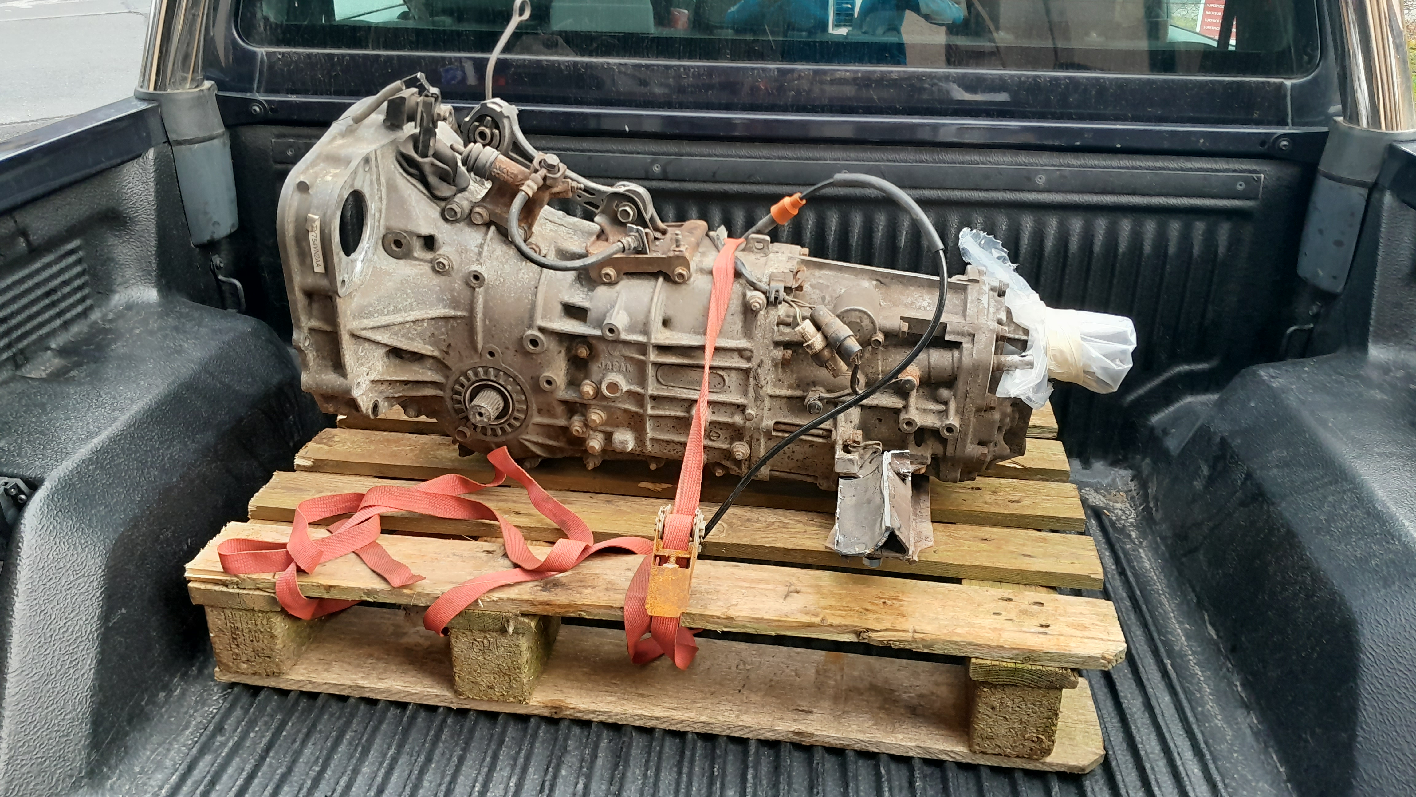

Après plus d'un an sans y toucher, la cox (et moi aussi du coup) a subi une grosse impulsion, un gros coup de pied au fesses, bref... on change! J'ai racheté la boite sub de diabolo, ainsi que son kit subarugears (pour retourner le couple conique).
Exit donc la 915, bienvenue la boite sub : 5 marches arrières, 1 marche avant pour l'instant. mais ça c'était il y a 15 jours...

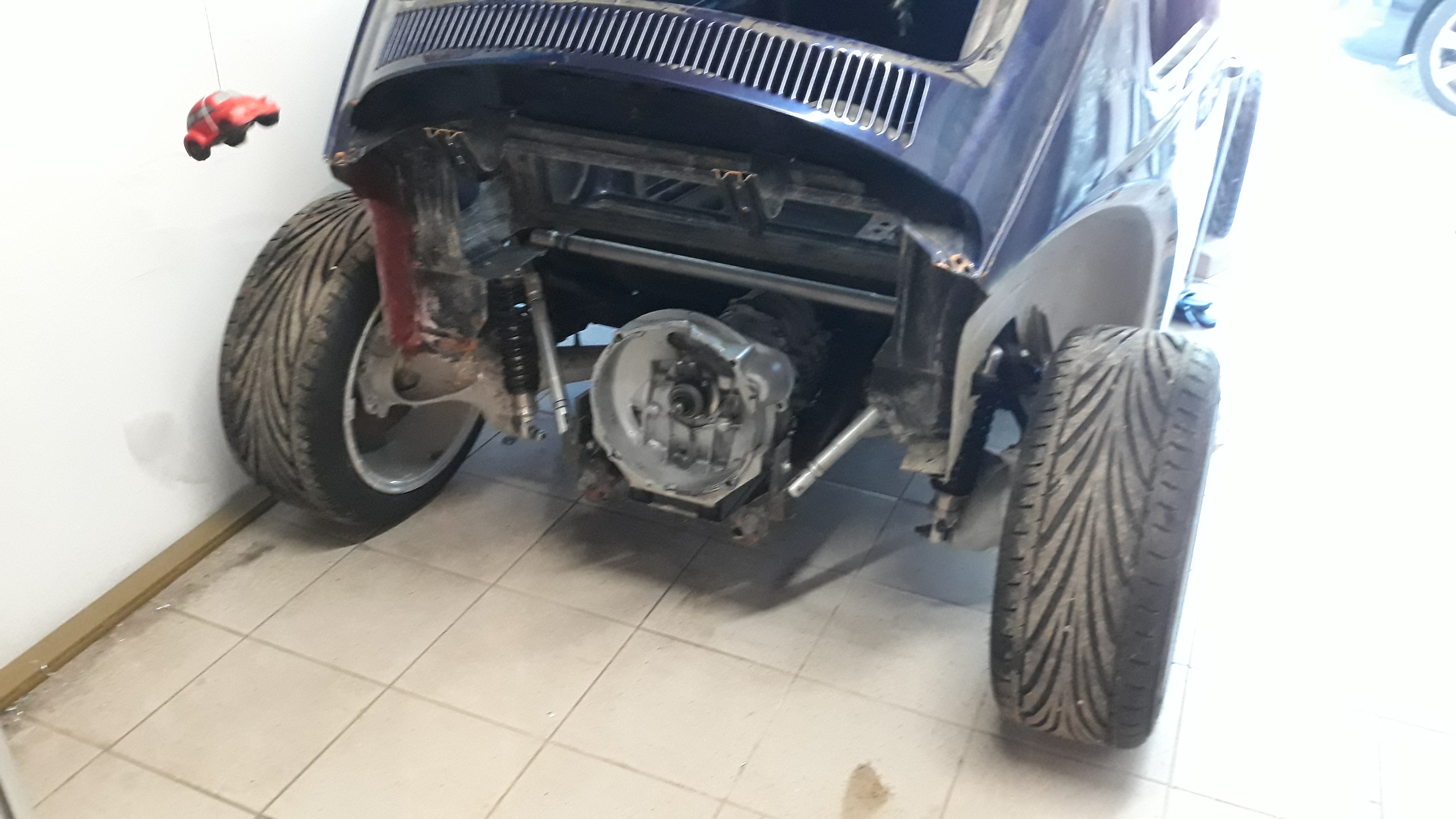

j'ai fabriqué, grâce à une découpe au jet d'eau et un coup de main de seb le fou du notch, une traverse avant pour la 915 : Le tout était nickel dans la voiture !

MAIS la boite sub est arrivée, je l'ai directement accouplée au moteur pour tester l'embrayage, donc faisceau, essence, et hop ! ça craque au premier coup de clé...

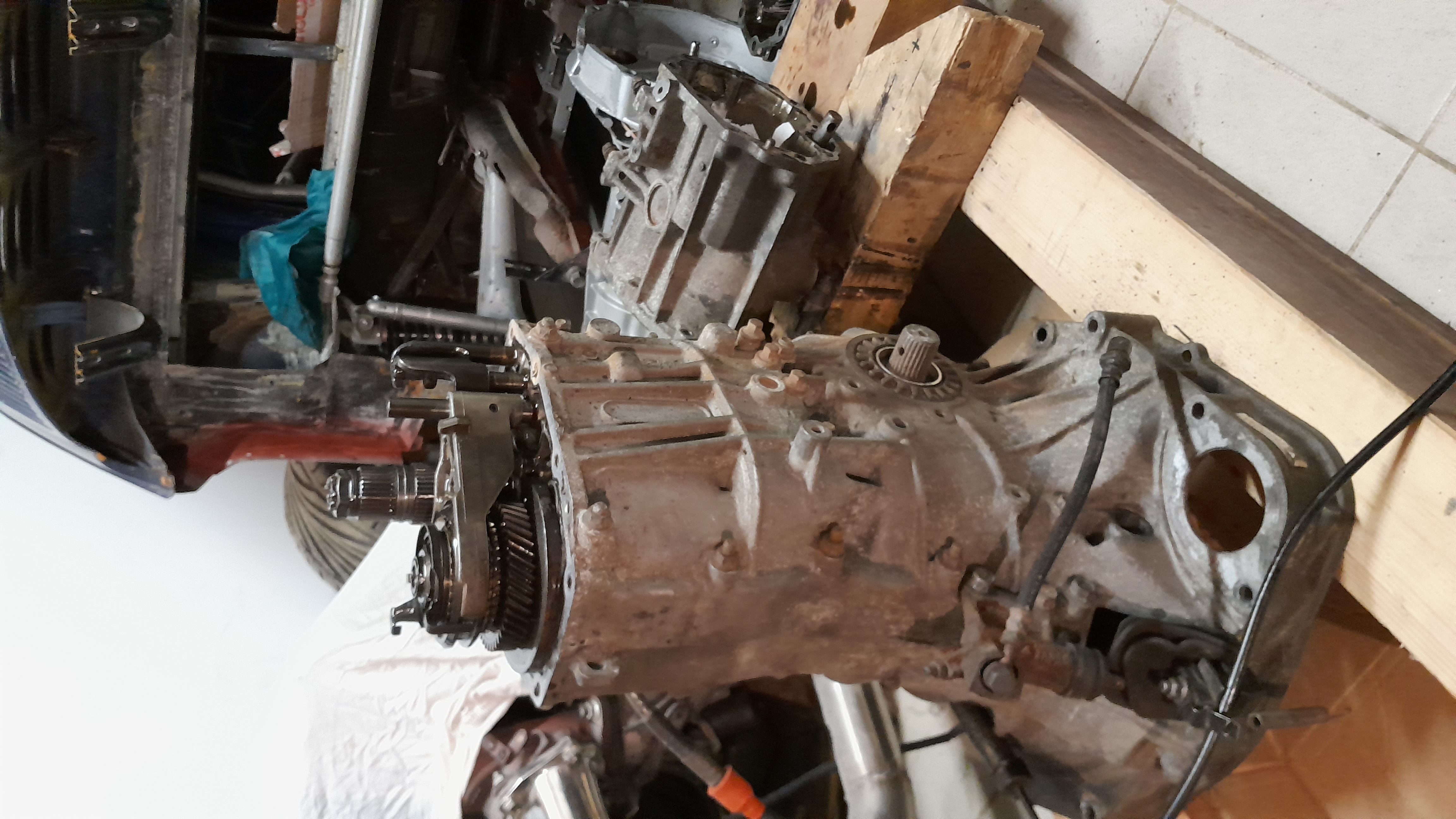

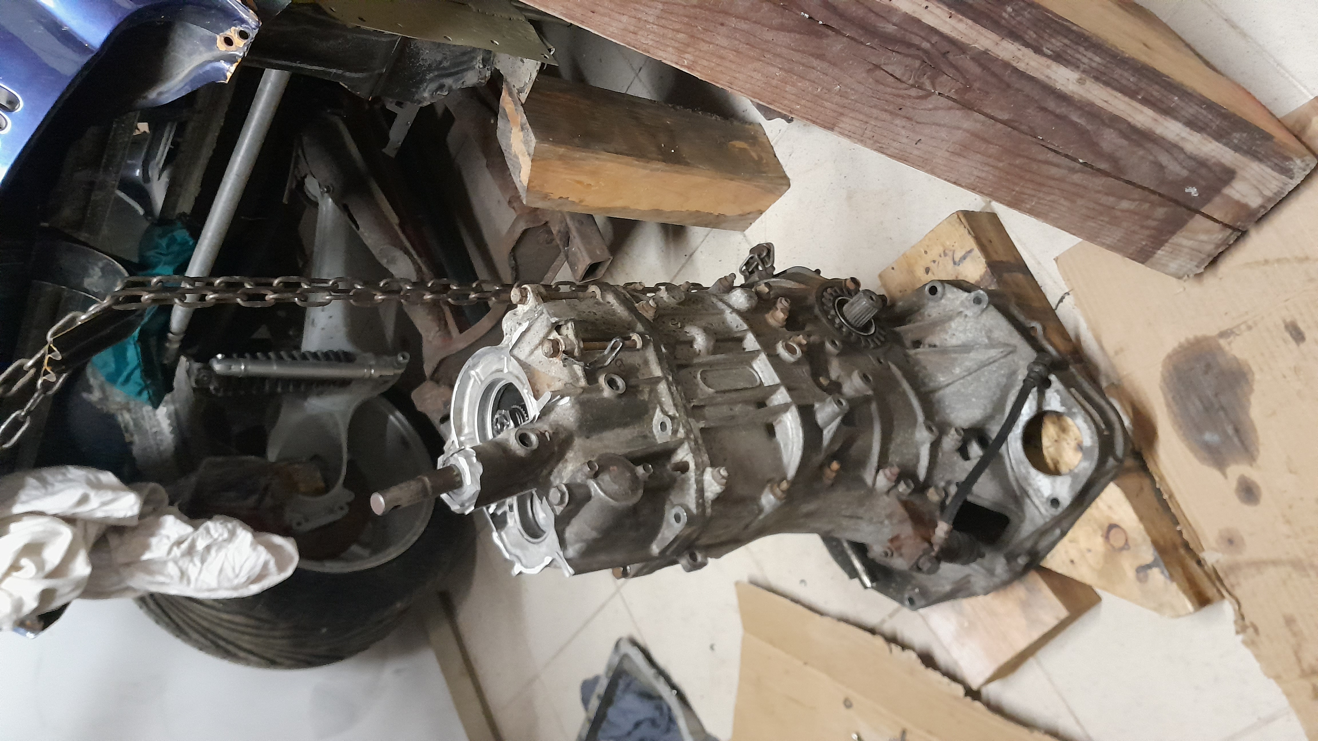

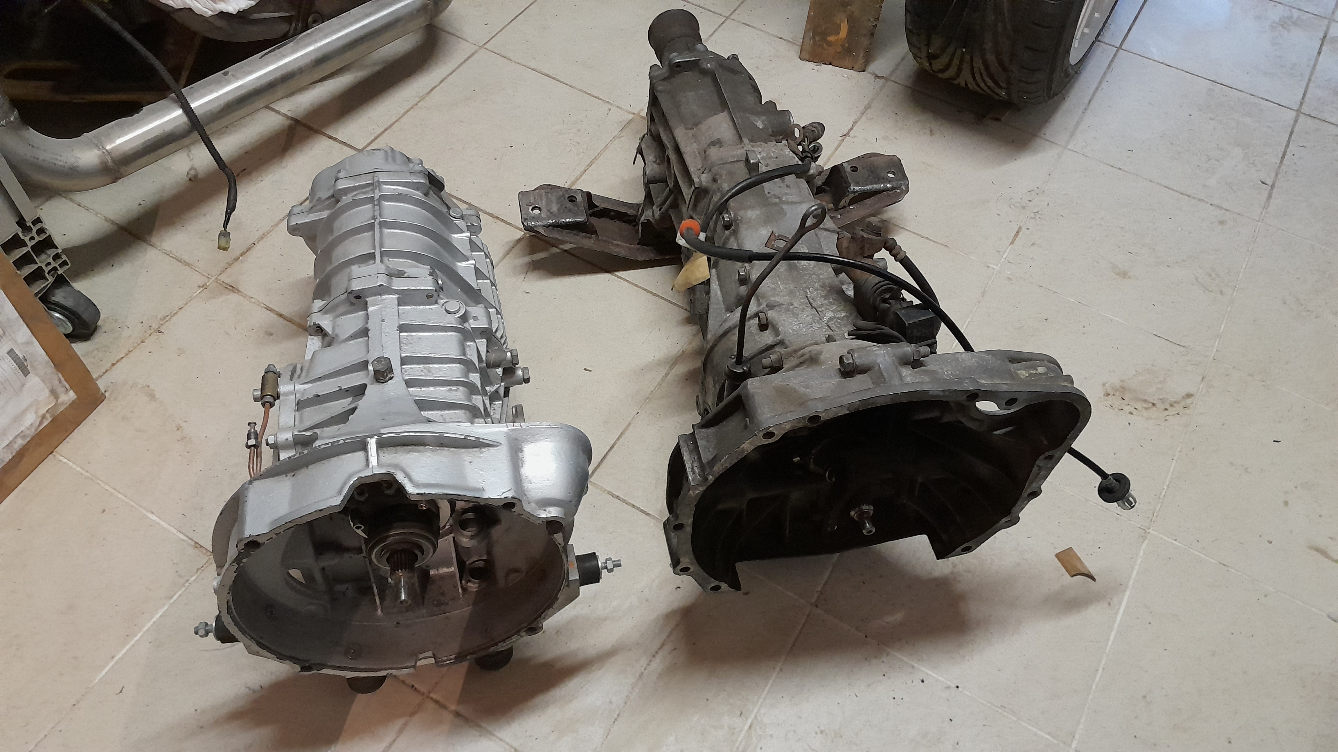

Content de ça, j'ai tout redémonté. Voici un comparatif Porsche 915/subaru 5 vitesses. J'ai ensuite attaqué les modifs de la boite, en commençant par virer la partie qui sert au 4wd. C'est dans le carter servant de nez. J'ai ensuite modifié le nez (découpe) pour raccourcir la boite et la faire passer sur le chassis.

Après quelques modifs, ça sent bon, avec quelques bémols :
- je vais pouvoir ré-utiliser ma traverse avant
- les sorties de cardans ne sont pas au même endroit que la 915, il va falloir rogner!
- l'ensemble avance encore (entre 4 et 6cm). C'est cool, mais beaucoup de choses sont remises en questions, echappement, démarreur, barres des triptyques, échangeur du turbo. Au final, seul l’échangeur posera un réel problème.
