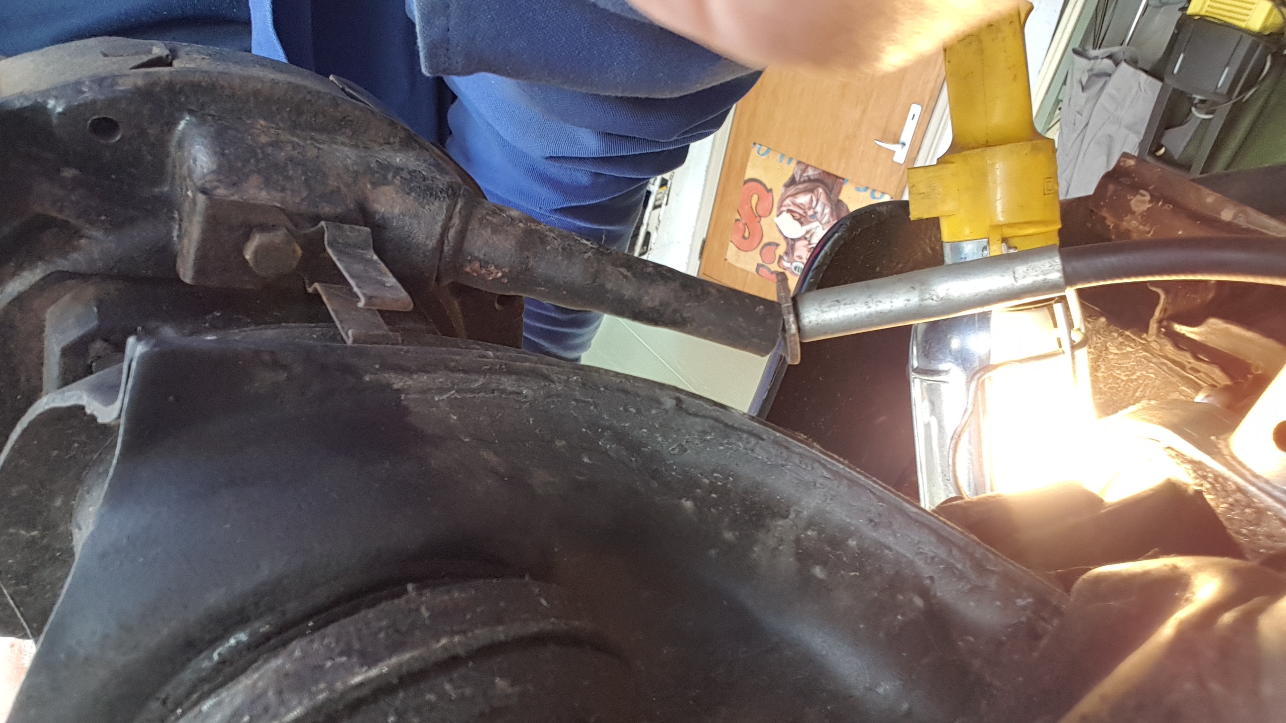

Le patin projeté vers l'extérieur au lieu d'être écarté, on voit qu'il est un peu usé pas comme il faut.
Le montage, à l'ancienne, le câble n'est vraiment pas dans l'axe, ça ne facilite pas le fonctionnement

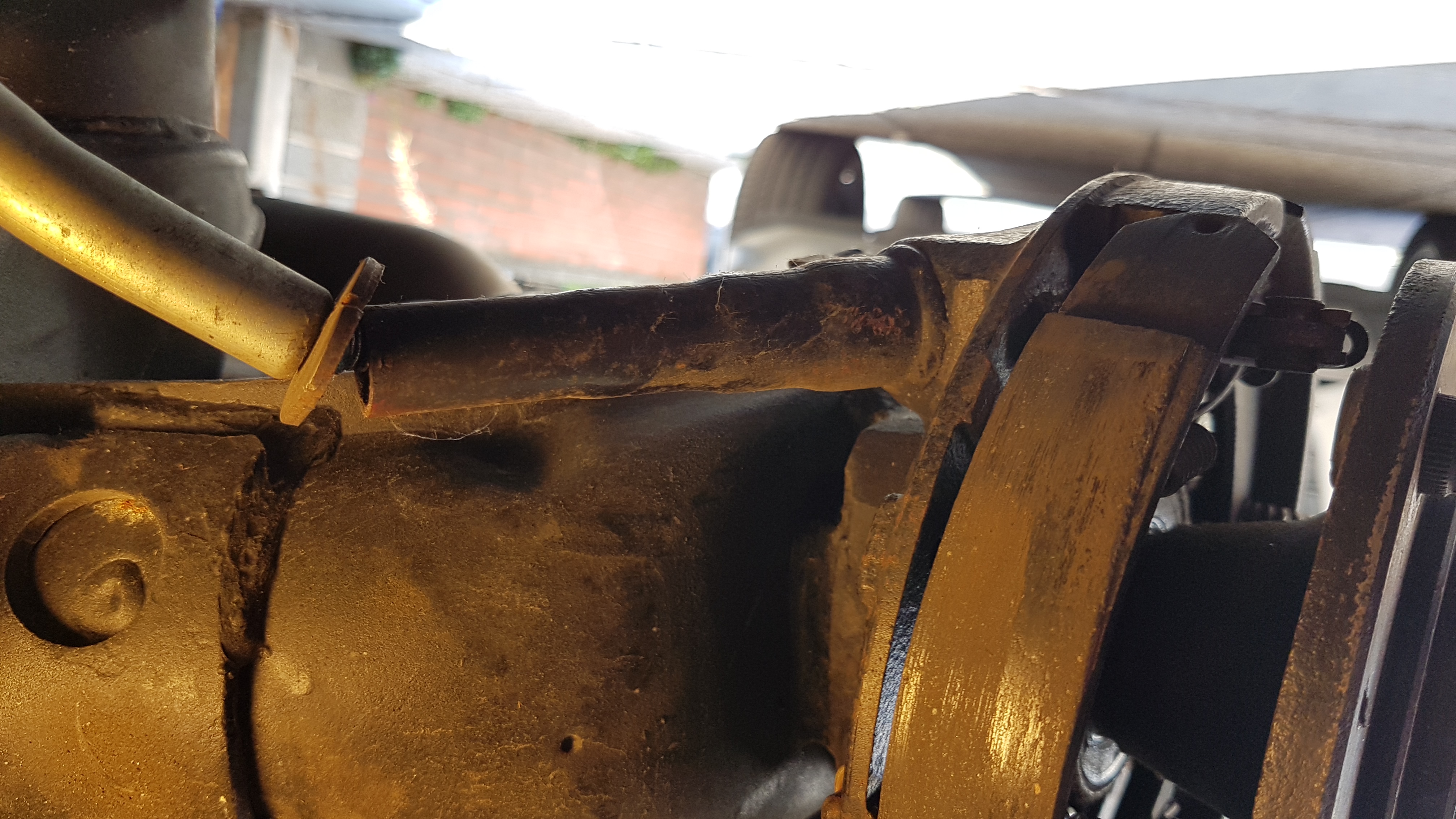

De l'autre côté ( gauche ), nettement mieux, pourquoi ? Et bien à première vue, la longueur de la gaine n'est pas la même.

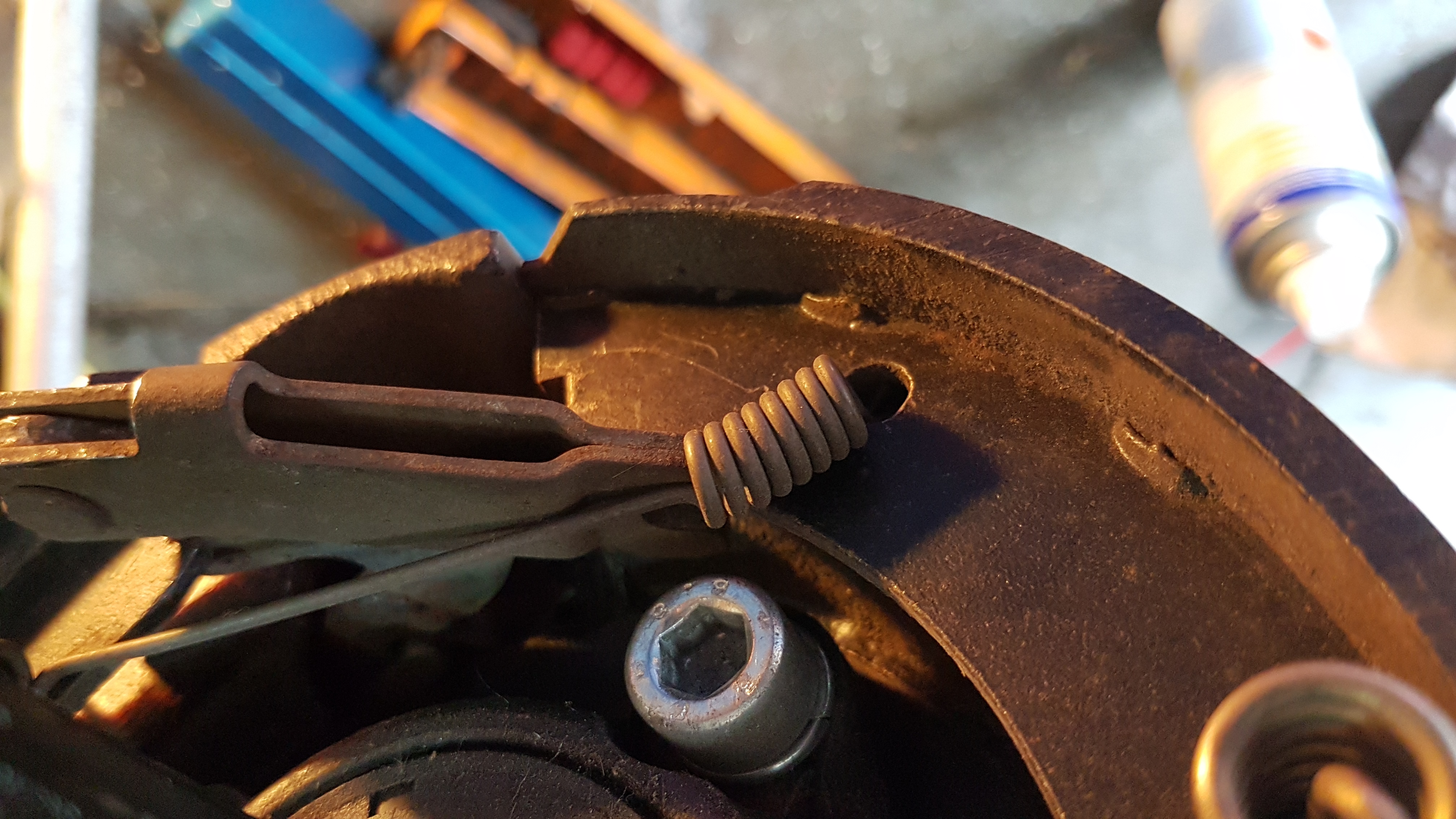

Je joins une photo et vous laisse le loisir de trouver la cause du non-fonctionnement.

Y ' aurait pas comme un problème d'interférence entre le ressort et l'étrier expansible??? :roll:
