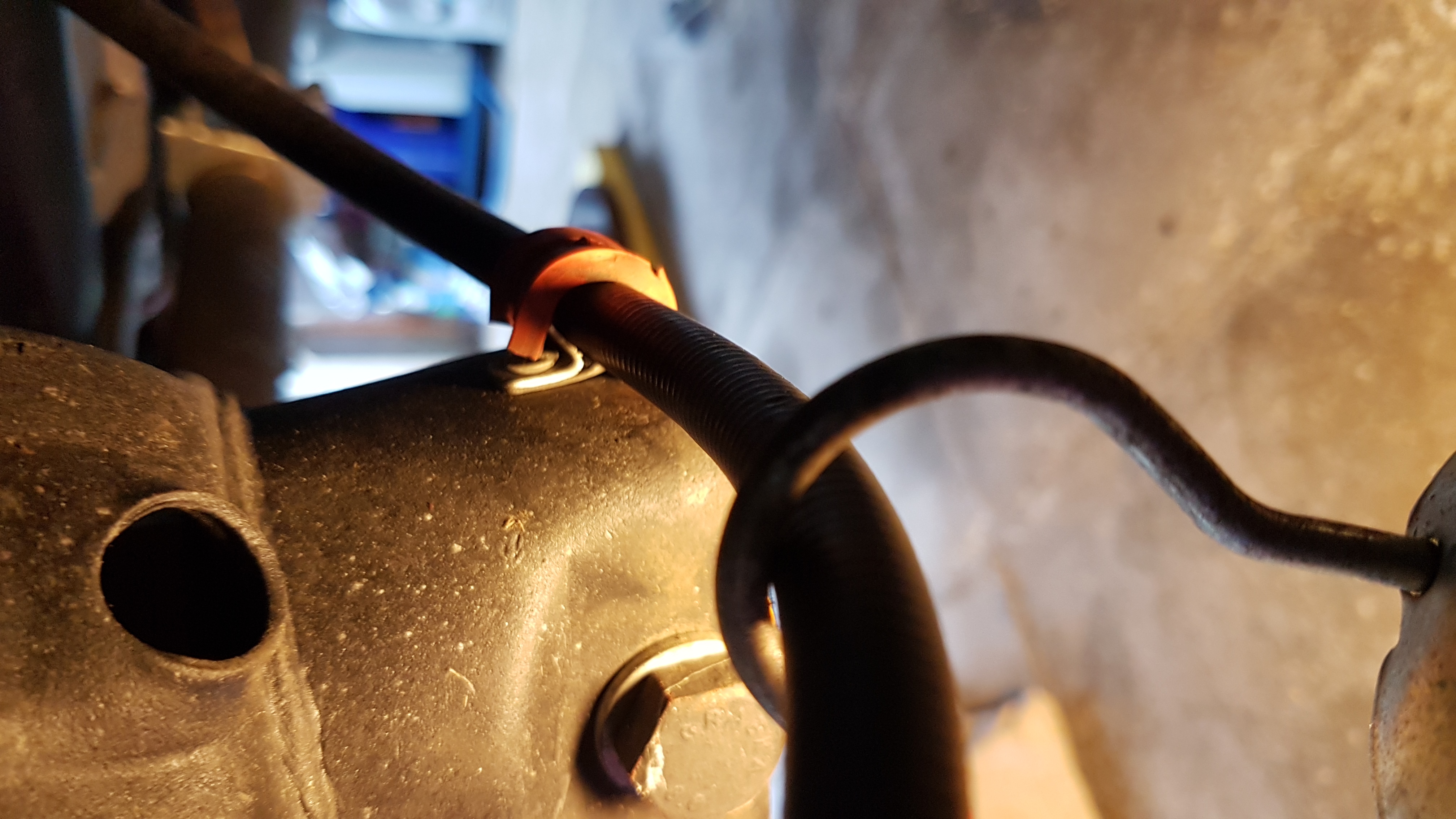

Le câble de frein de frein ... RAS sauf que
_ l'attache de fixation visée dans le puits de l'amortisseur est plus basse que du côté qui va bien.
_ de plus la boucle est positionnée vers le bas.
Ça donne une différence de 4-5cm par rapport au côté où c'est bon, facile à corriger :thumb:
Le positionnement pas dans l'axe vient de ça, les 2 câbles sont strictement identiques, en longueur, en forme, en état.
Question, est-ce là la bonne méthode et le bon positionnement pour éviter que le câble ne traîne ?

Je vais chercher sur le forum mais je repose la question concernant la façon d'attacher le câble sur le puits d'amortisseur, est-ce la bonne méthode ?
D'autres suggestions ?
Messages : 2391
Re: Inspection freins arrières 944 sur bras en tôle d'origine
Pour ton attache de câble ça me paraît pas mal. De mémoires sur les Bros obliques c est pris par ici avec une espèce de collier plastique.
