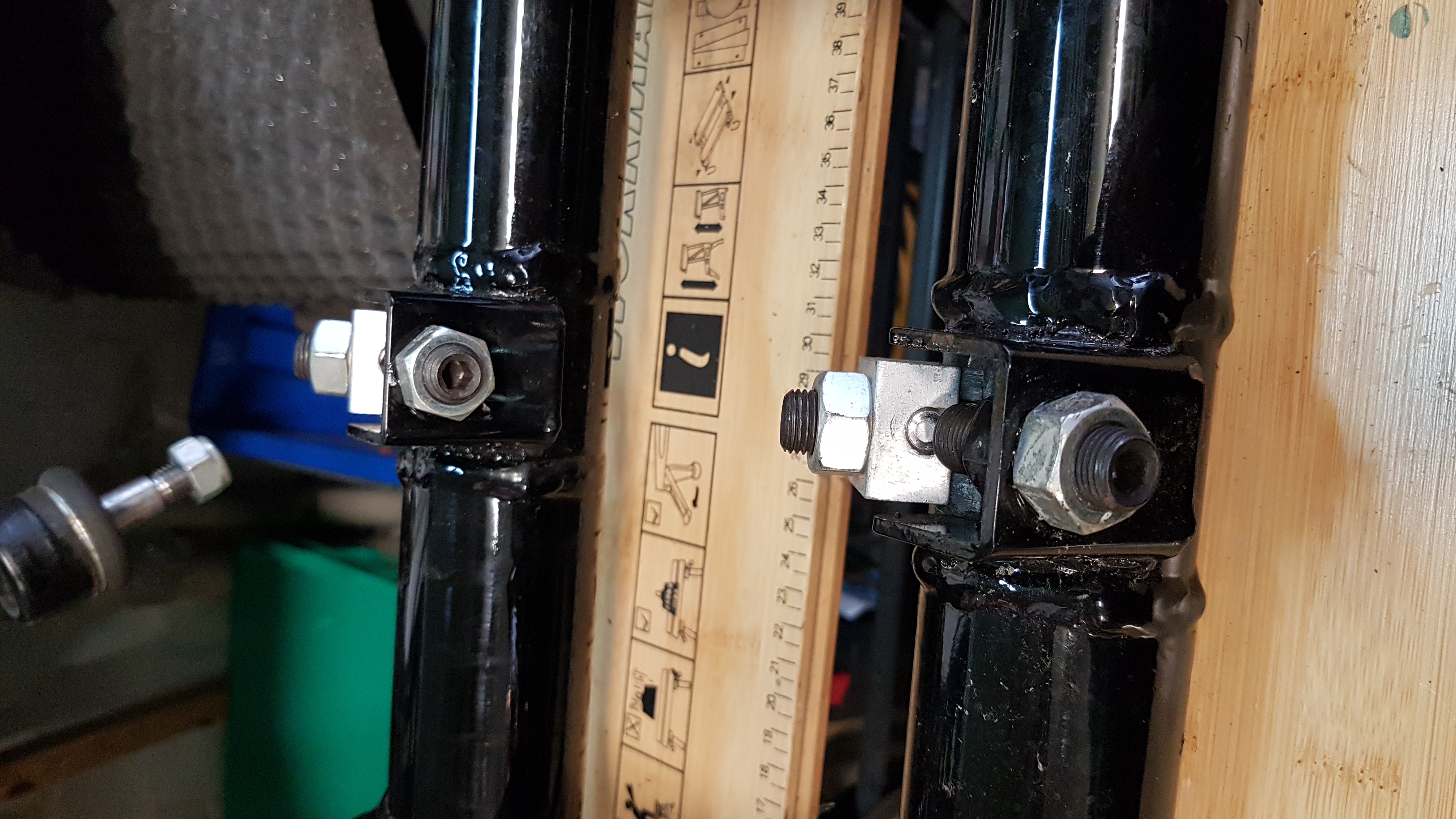

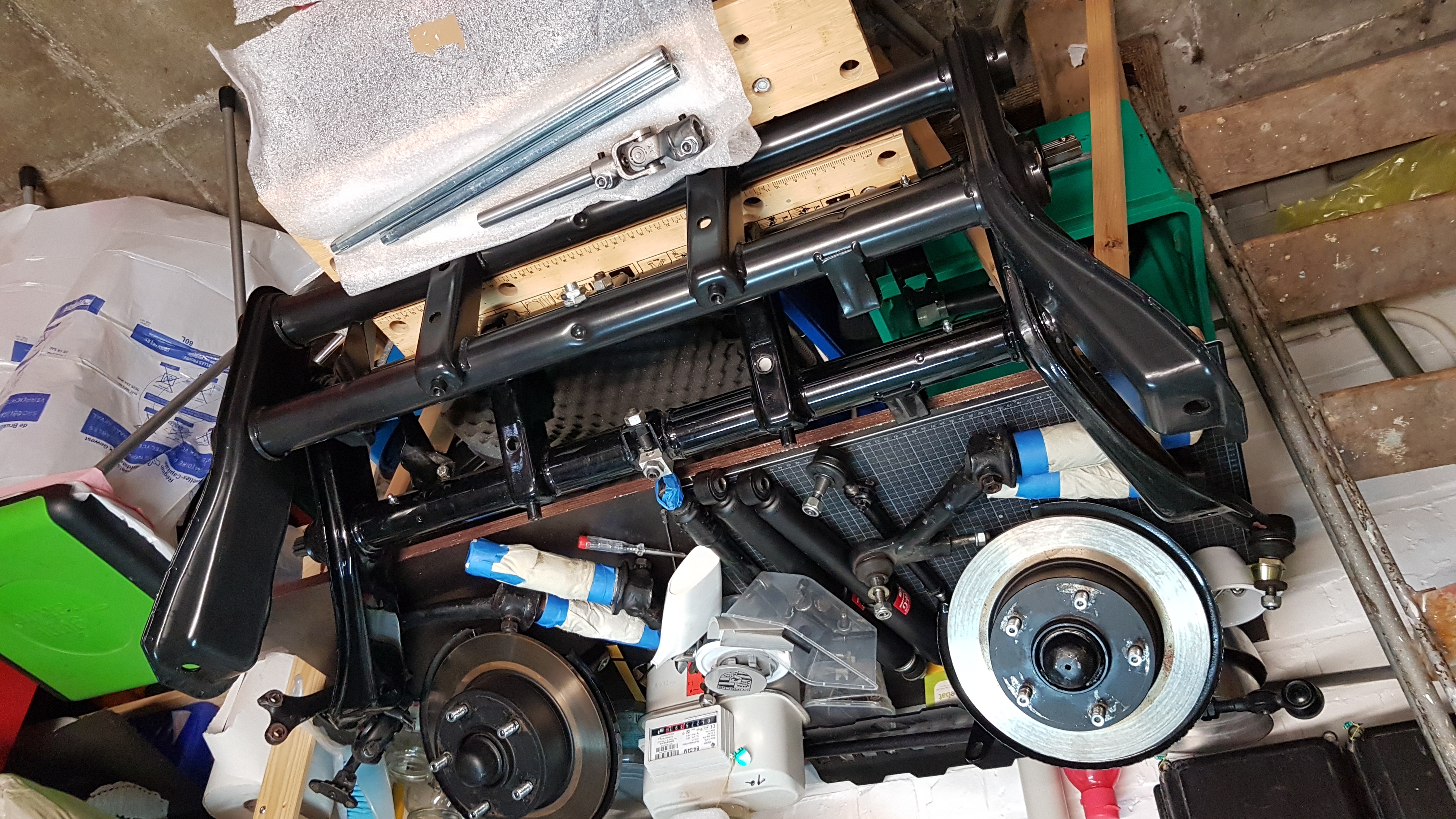

Je sais que ma Cal-Look 67 n'est pas typée German mais les modifs du train avant peuvent se faire sur toute cox ... on y va ?
Tout est démonté, tout est propre, vraiment Michel, le proprio précédent, a bien fait ça, merci.
Le sway-a-way ... assez visible, on a pas lésiné sur les soudures :mrgreen: .

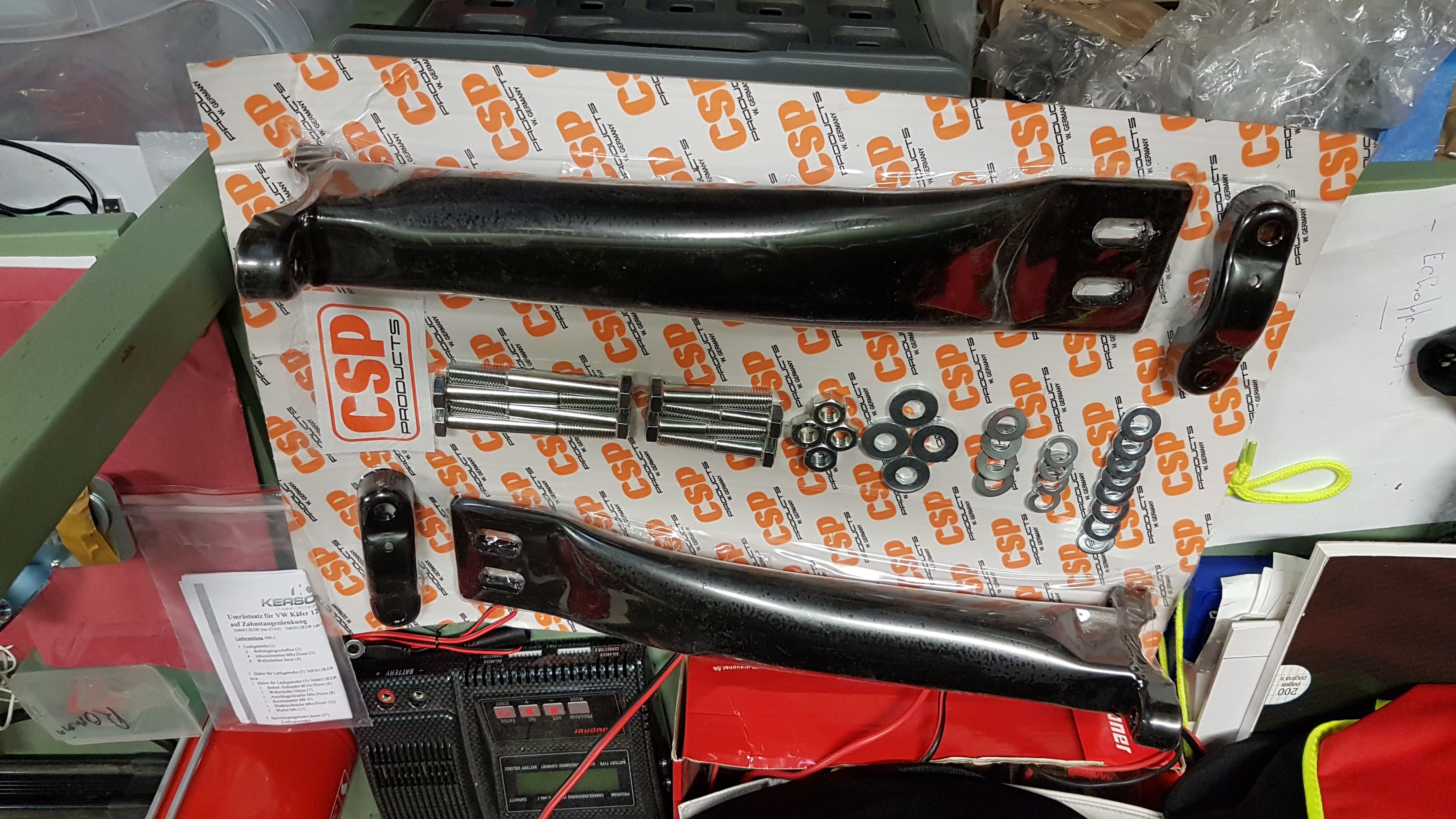

Quelques achats ...
Manque le kit Ez Rider Coil Over de Red9Design ... 2 à 3 semaines de délai :roll:

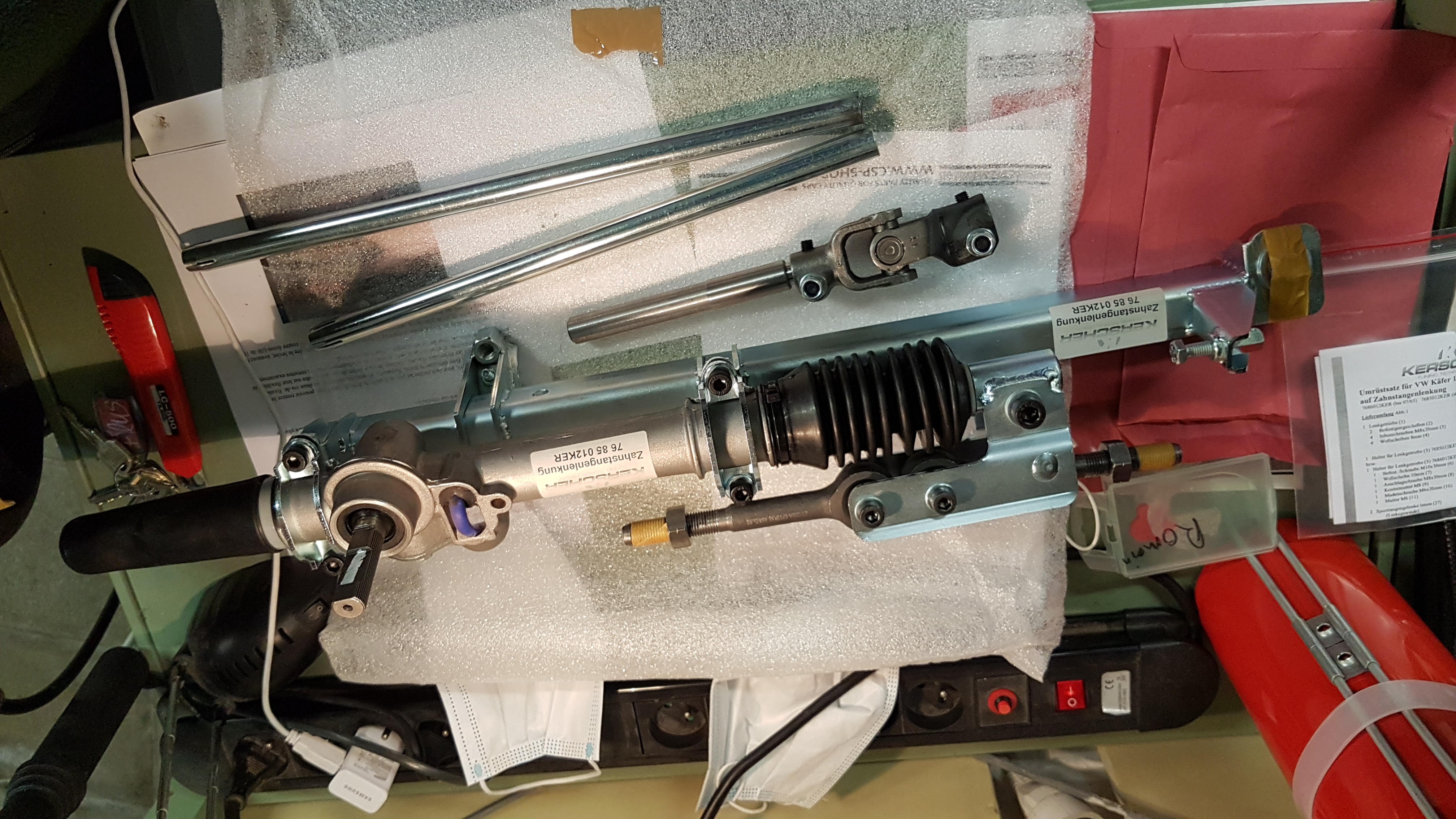

Quelqu'un aurait-il les n°89 et 90 de la revue VW Tech, on y parle de l'installation et du test de la crémaillère. Le schéma de montage fourni avec est assez minimaliste pour ne pas dire autre chose. Revues ou copie des articles :thumb:
A vot' bon coeur m'ssieurs/dames
