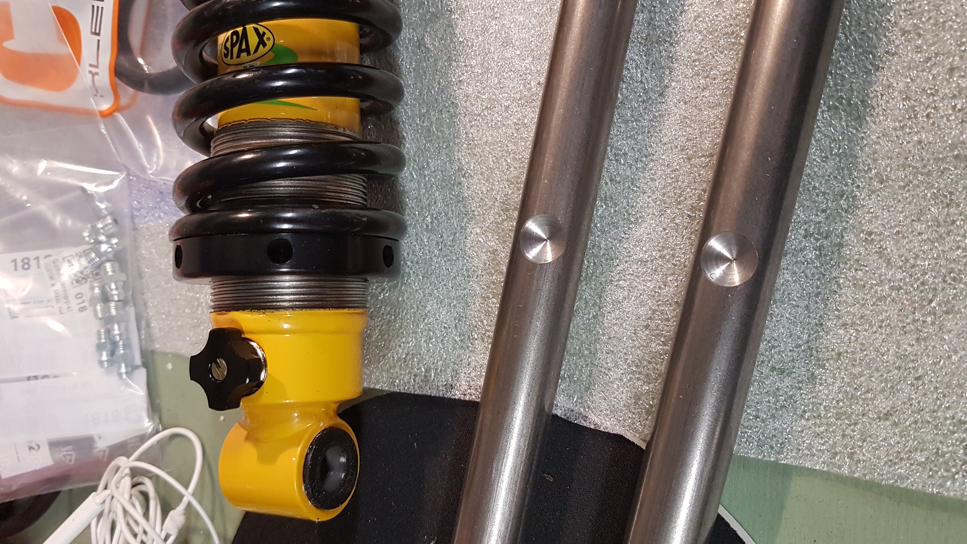

Je m'imprègne du montage de la chose, les articles de VW TECH sont précieux, parce que la notice fournie a vraiment un goût de trop peu. C'est de la belle mécanique, pas étonnant que ce soit homologué par le TUV
Quelques gros plans
Quelques gros plans

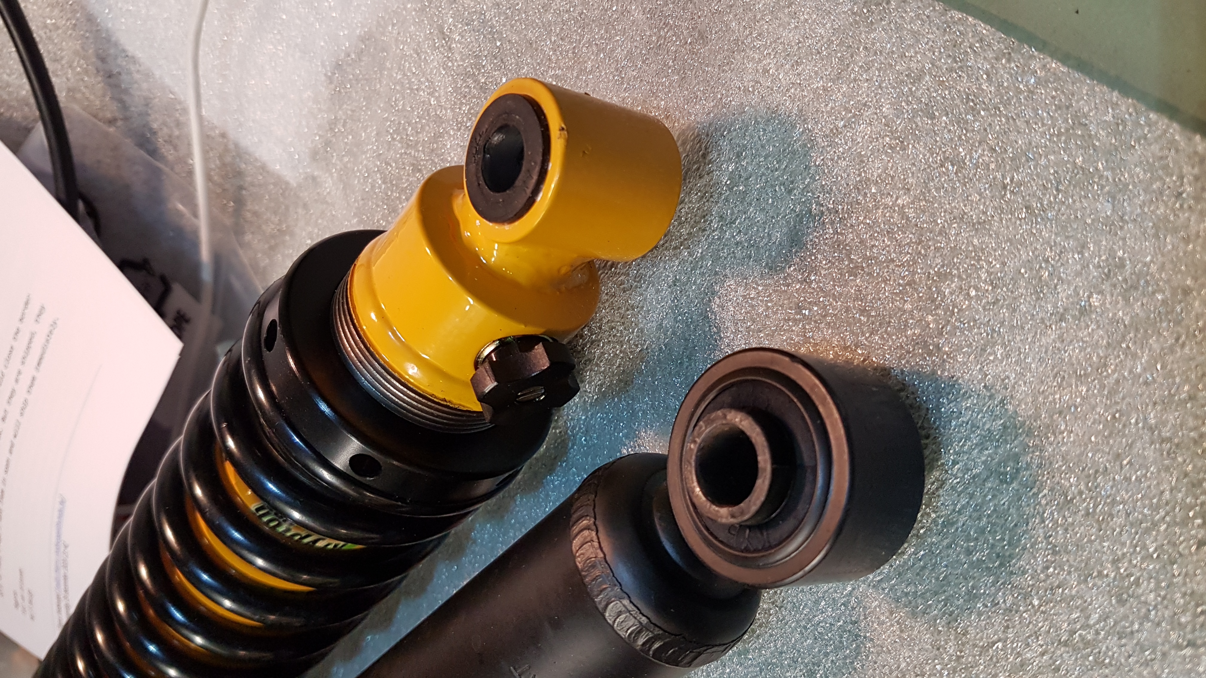

Observation, analyse, action ... et premier "stuut" ( belgicisme voulant dire problème )
La pointe de la visse-pointeau du nouveau train avant est trop grosse, elle ne remplit pas bien le trou, la barre est mal fixée, il y a du jeu. Cette visse est assez longue en plus, carrément proéminente. Une visse-pointeau d'origine, nickel
Comparaison

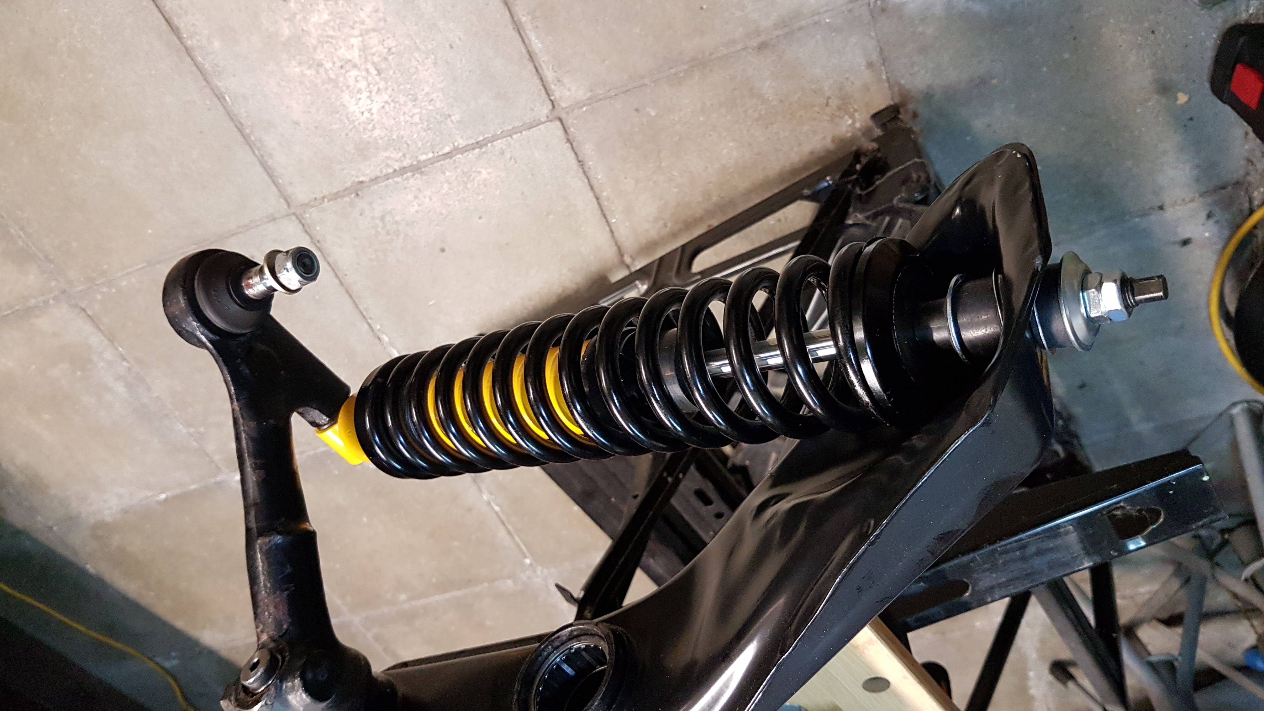

Montage à blanc
Ça doit être le kit le plus simple et le plus rapide à monter pour surbaisser une cox ( ou un bus, le kit existe aussi ). Je m'interroge d'ailleurs sur le fait qu'il ne soit pas plus répandu que ça, le prix est certes assez élevé, mais les coûts de démontage/remontage/adaptation des solutions classiques ne sont pas rien non plus.
Une grosse Inconnue ... le comportement

Question ...
Y a-t-il un risque que la base de l'amortisseur de désolidarise du palier en caoutchouc ? Ne faut-il pas une rondelle de grand diamètre ?
- Messages : 6123
Re: Kit EZ-Rider Red9 pour train avant
Une rondelle plus grande serait un plus, mais pas de risque de casse sur des amortos en général.

Moi je serais intéressé par la référence des combinés arrières
a priori c est du spax.

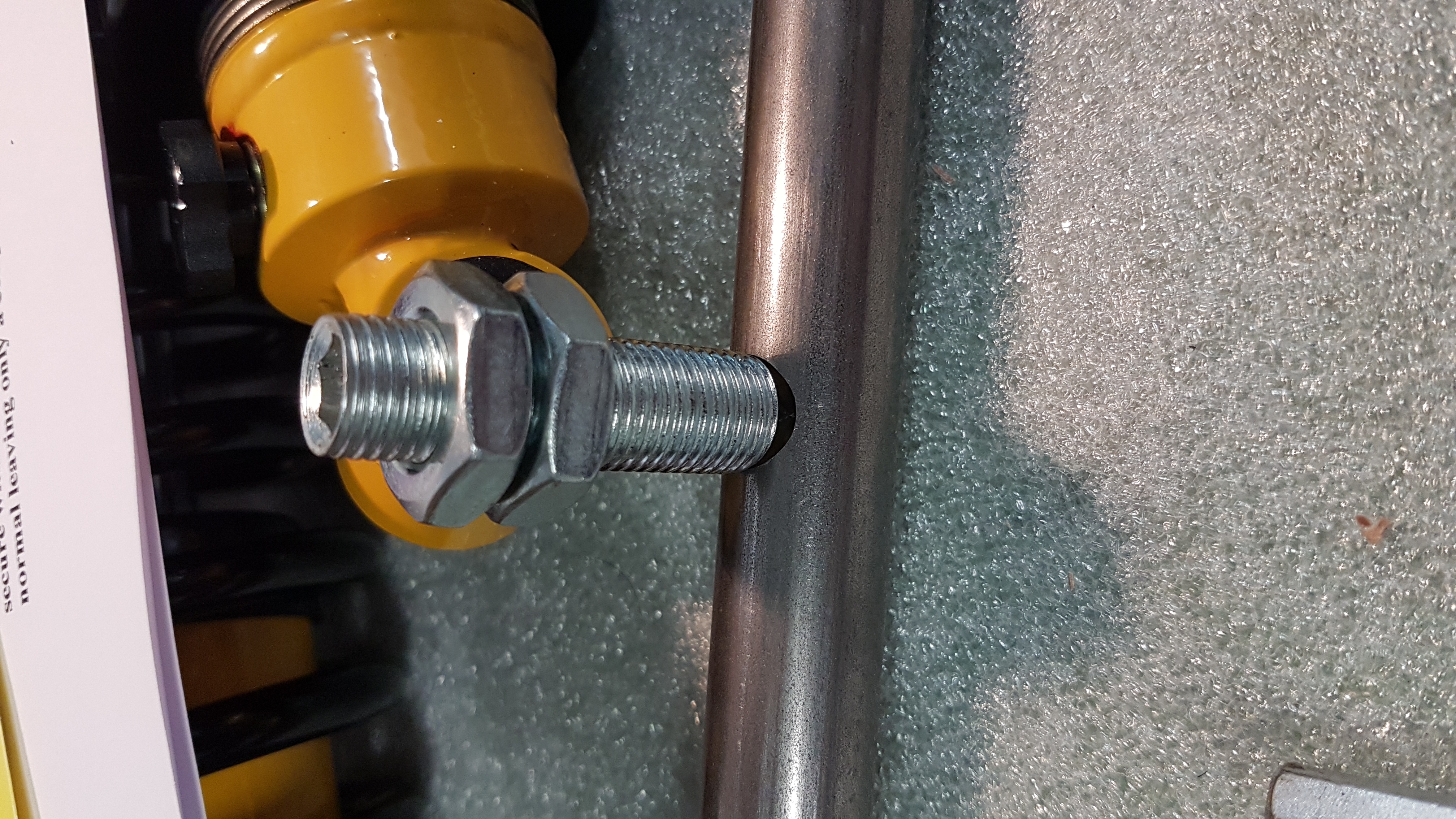

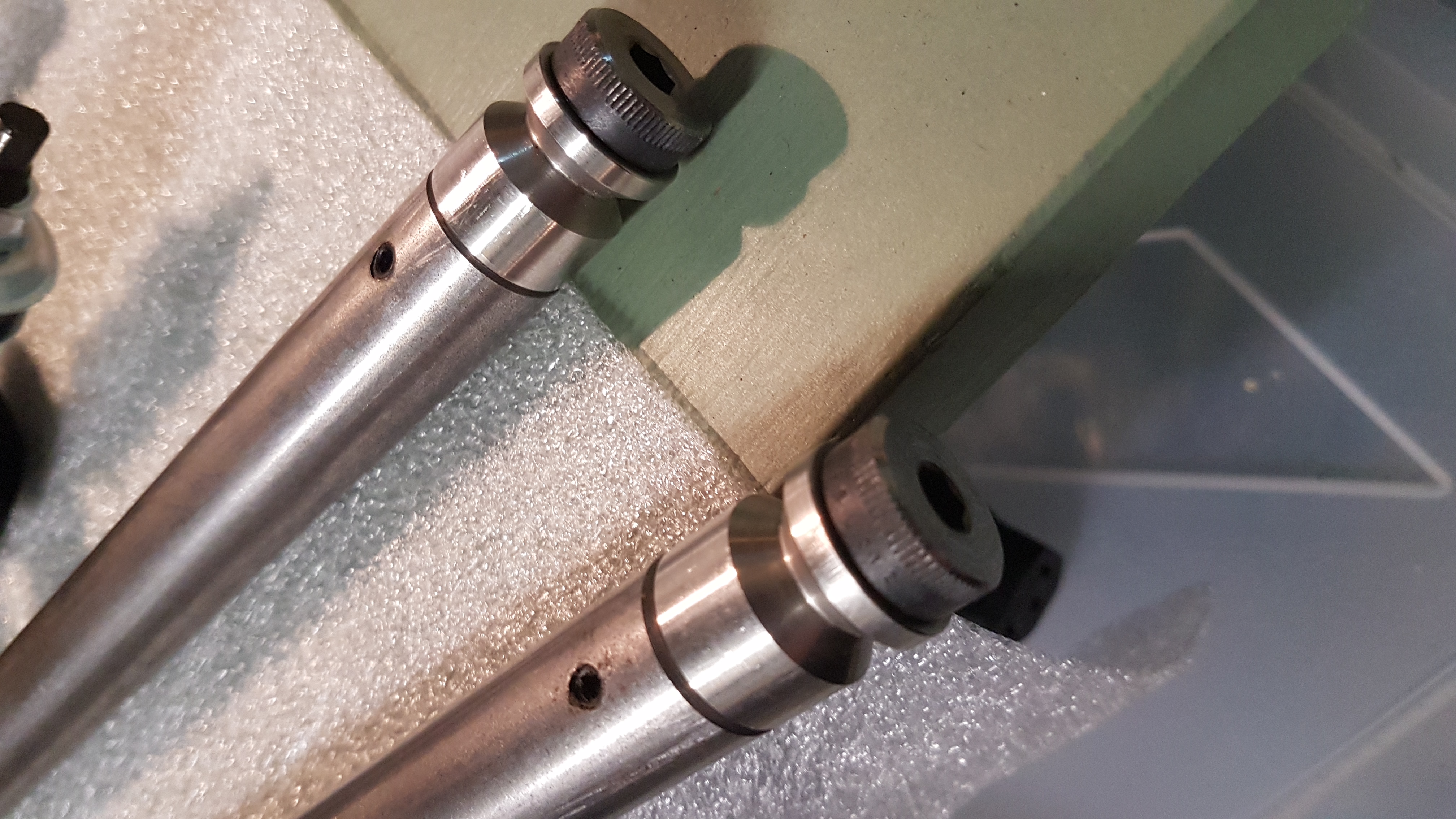

Diabolo ... pas d'usinage sur les bras, ils se fixent comme sur les lames de torsion. La visse-pointeau du bras rentre dans la gorge.
A chaque extrémité des barres rondes, tu as la pièce avec la gorge qui tourne librement sur la grosse visse. Cette visse de section très respectable est sécurisée par une petite visse allen.
Je n'ai pas de crainte par rapport à la configuration d'origine.
La solution Old School 21 reste le "nec plus ultra", surtout quand il y a des chevaux

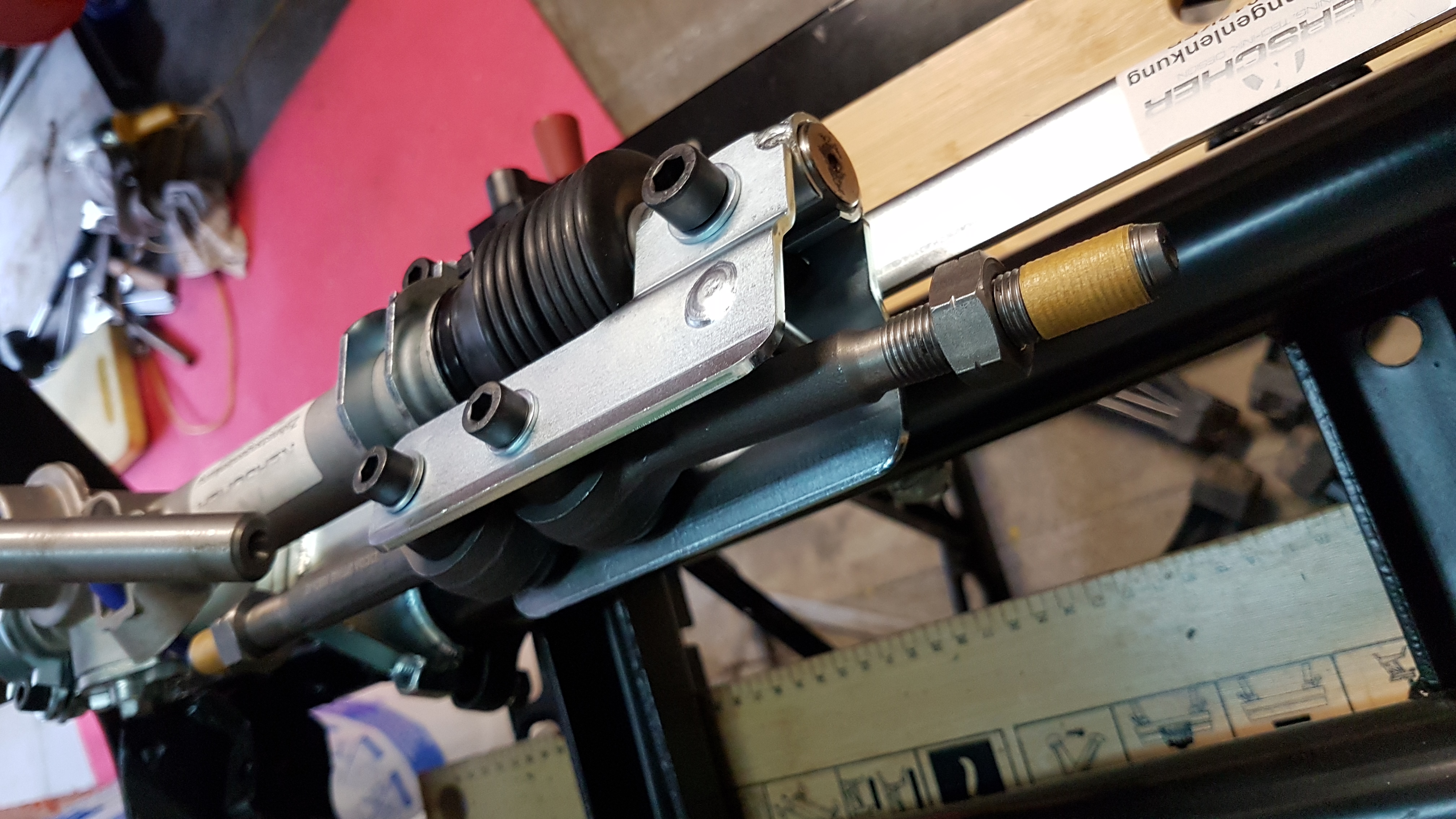

Pour l'avoir installée et essayée, la crémaillère Kerscher est vraiment un bon produit. Elle est vraiment adaptée aux cox, a était bien conçue car elle se monte vraiment facilement. Mais surtout, elle est vraiment précise et permet des angles de braquages augmentés.
Aussi, nous avons optimisé l’efficacité de cette crémaillère en plaçant un roulement supplémentaire dans le fourreau de la colonne de direction.
