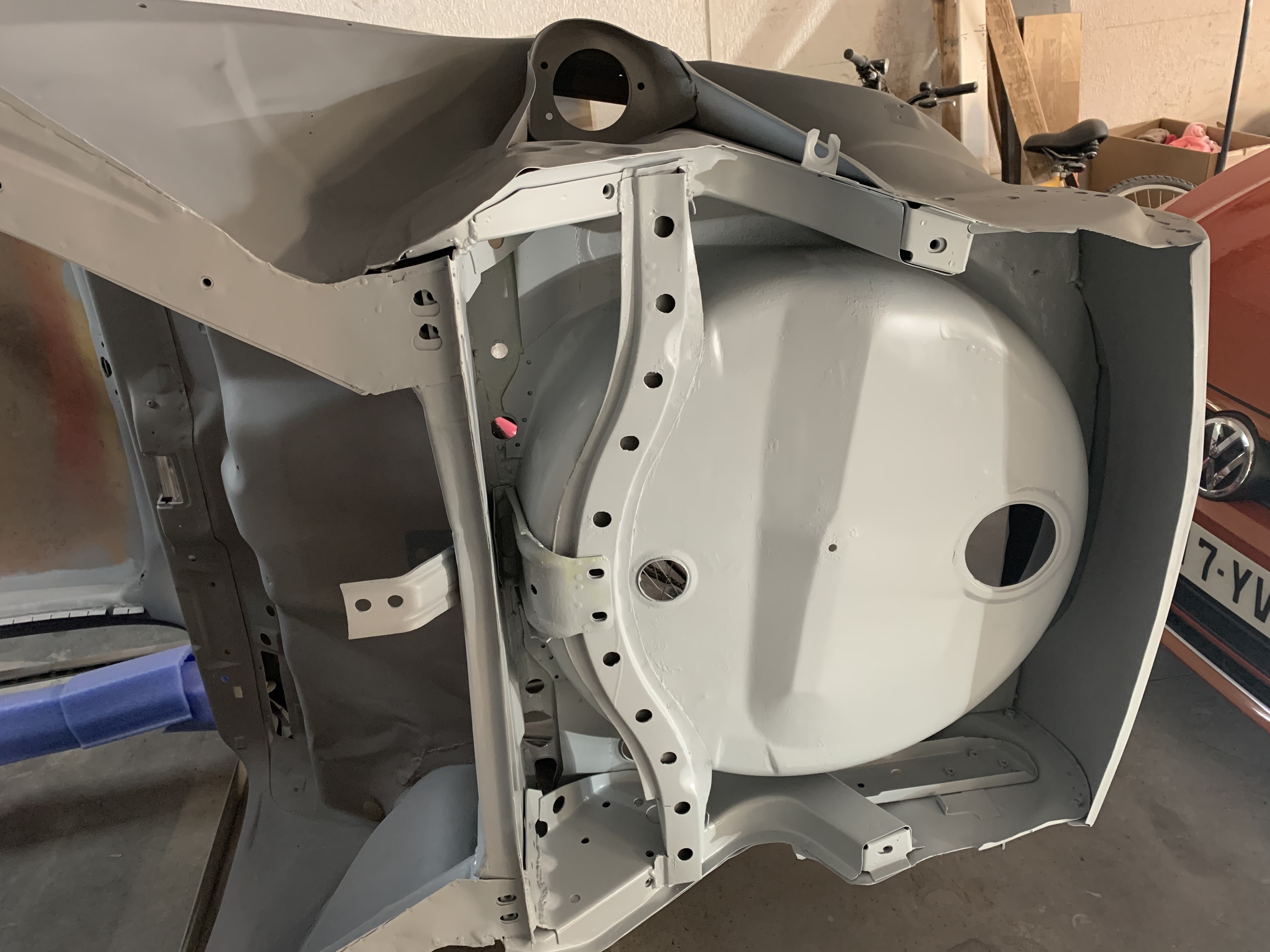

les dessous sont préparés...
dessous de longerons en appret epoxy,
tout le côté bac de roue de secours, idem....
j'ai passé un anti-gravillons sous le coffre arrière, pour insonoriser un peu...... quel merde ce truc !! ça colle, le pistolet spécial anti-gravillon crache dans tous les sens... c'est fait, mais je ne le ferai plus ! .... mes passages de roue seront peint comme la coque avec la même préparation...
le dessous de coffre arrière :
le dessous du bac de roue de secours :
je vais laisser la coque tranquille maintenant, et attaquer les portes, capots et ailes ! pas de gros boulot, uniquement de la préparation avant peinture...
puis viendra le choix de la couleur..... orange L20B ou bleu ontario L95M.....ou noir L041.....

Balance de l antigravillons sous le coffre avant aussi et dans les passage de roue.
Ensuite tu peins en ajoutant un plastifiant pour peinture ( c est playeur3 qui m avais filé l info).
J ai aucun éclat de peinture dans les passage de roues et j ai fait le même traitement dans les ailes.
L antigravillons je l ai pris chez AD auto distribution la marque c est isoteck et il étais plutôt pas mal.

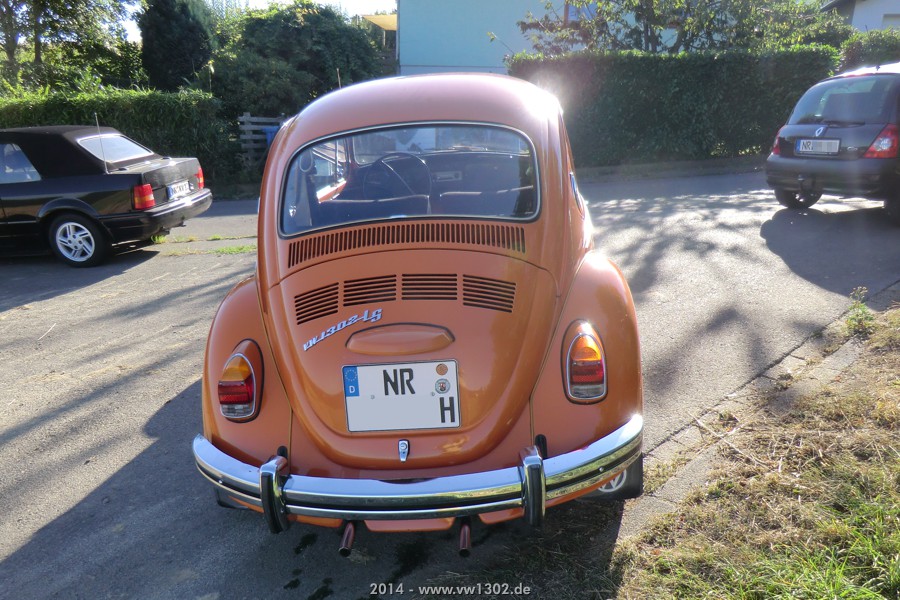

Orange c'est bien orange.
La couleur ya que ça de vrais
Le noir c'est tres classe, mais on s'en lasse, et on cuit dans l'auto !

Les 2 sont bien, mais je prefere le orange
Surtout si tu veux en peindre chez toi, c'est plus facile un orange brillant direct qu'un metal/vernis

+1 pour le orange, c’est mieux pour une citrouille.
Et puis le bleu métal c’est déjà la couleur de la 1303RS, je suis super fan mais autant faire original.

Si ta couleur d’origine C’est le orange,fait la orange!!!Si un jour pour x raison tu décide de la vendre c’est un bon argument de vente.
- Messages : 6162
Orange. Le bleu c'est pour moi

Orange a 200%
