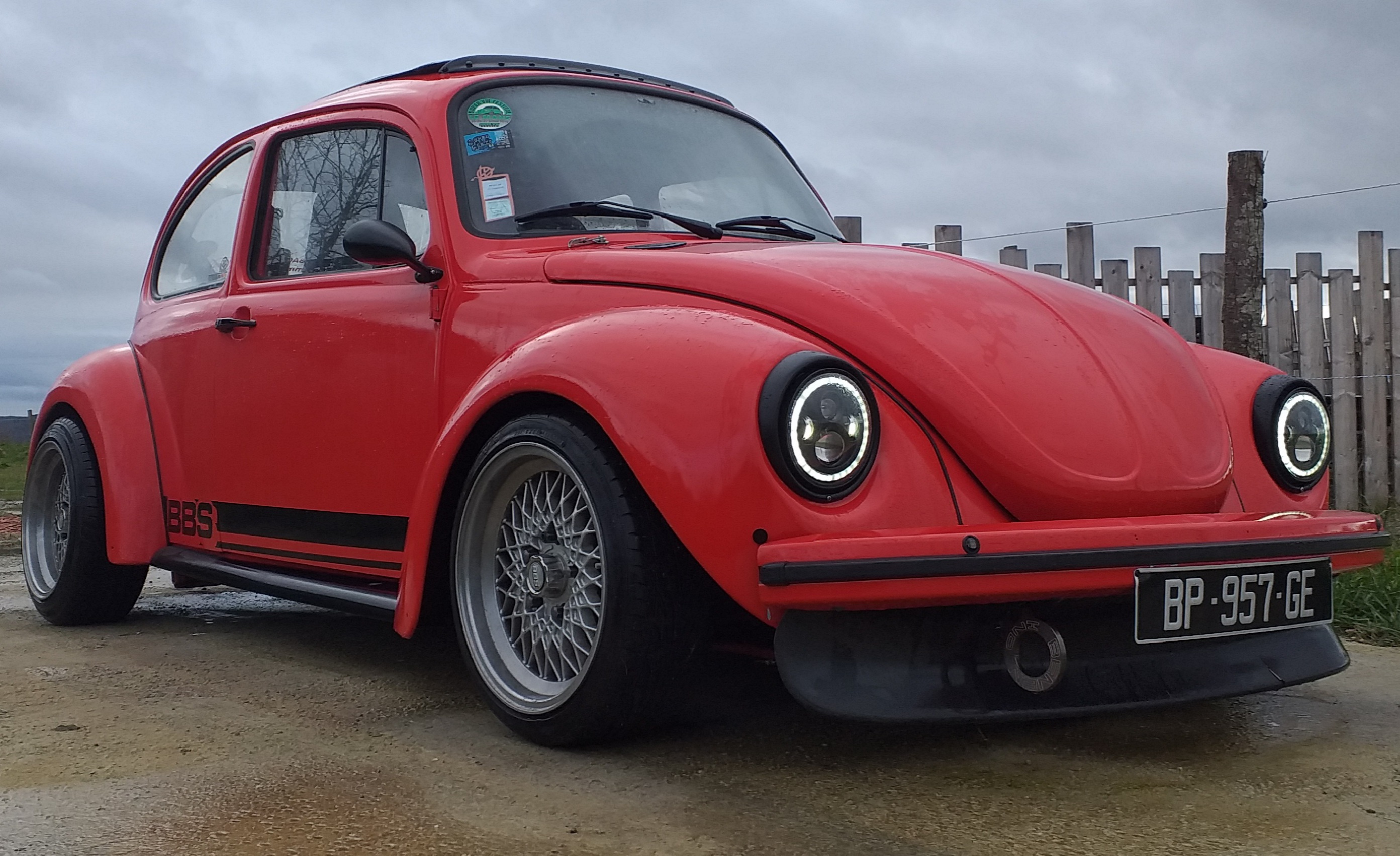

bestiale :evil: petite sortie du week-end
