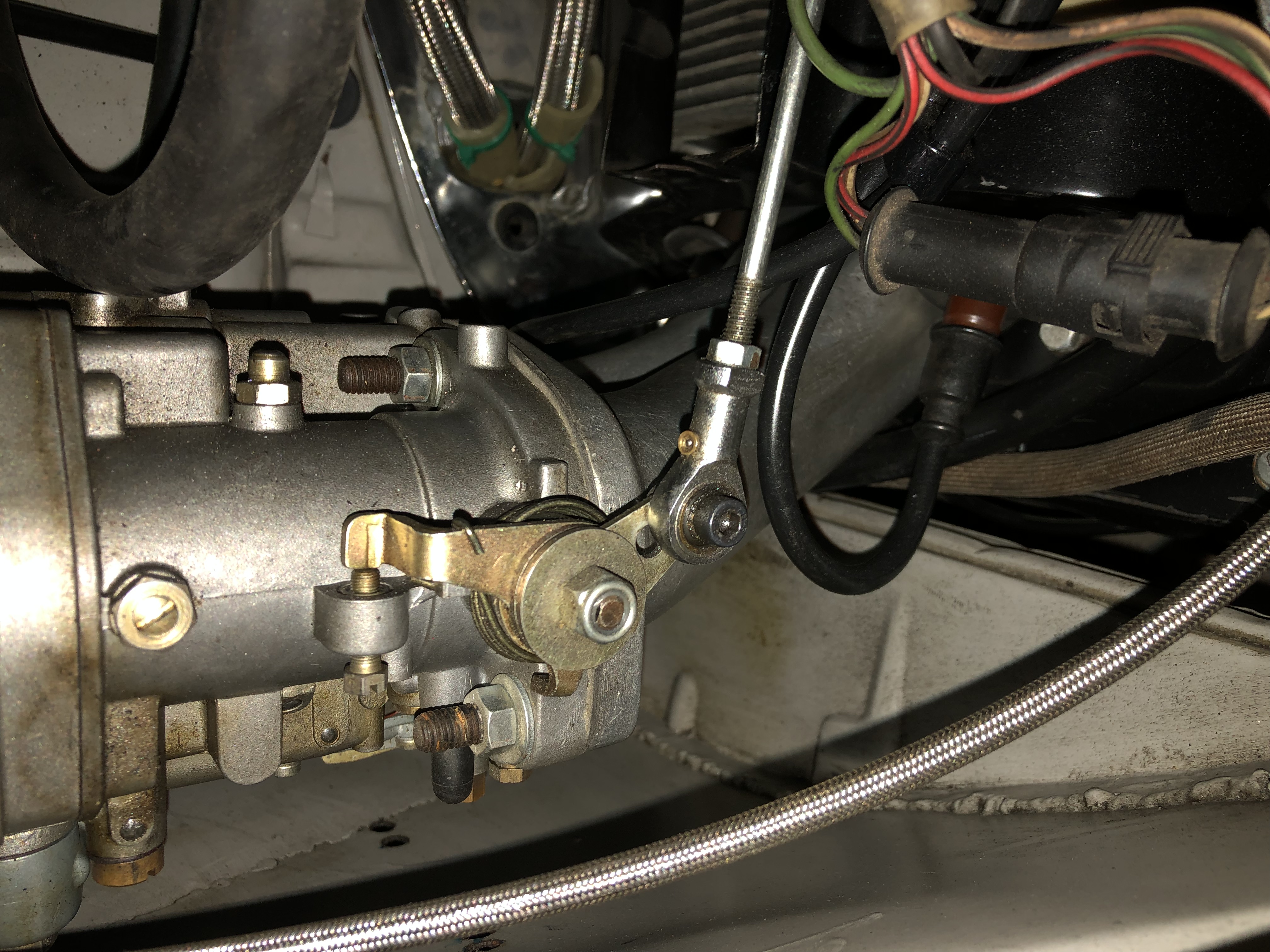

J'ai des DRLA sur mon T1 avec turbine d'origine. Ma tringlerie est une CSP sur roulements, je l'ai depuis 15 ans. J'ai juste changé les rotules d'origines par des Unibals pour supprimer le jeu. Je ne compte pas la changer!

salut oldschool21 , tu aurais une photo de la modif avec le unibals , s'il te plait ?
Merci
						Merci

MErci pour la photo !
bon weekend
