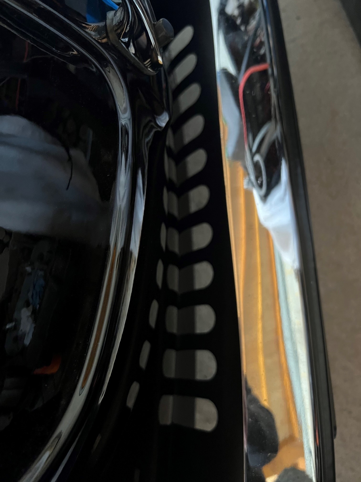

Je veux bien une photo des ouies du spoiler stp :wink:

white lady a écrit : ↑28 mars 2022, 17:44 Je veux bien une photo des ouies du spoiler stp :wink:
Voila Pierre :thumb:
11 ouilles de 30x100mm (100mm=rectiligne d'axe de trou à axe de trou), espacées de 20mm entre-elles. Elles ouvrent tout le passage devant le radia, qui est le plus grand possible a monter derrière la jupe ajourée.

Au top merci Kevin pour les photos et les détails. :wink:
