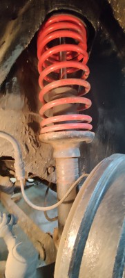

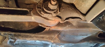

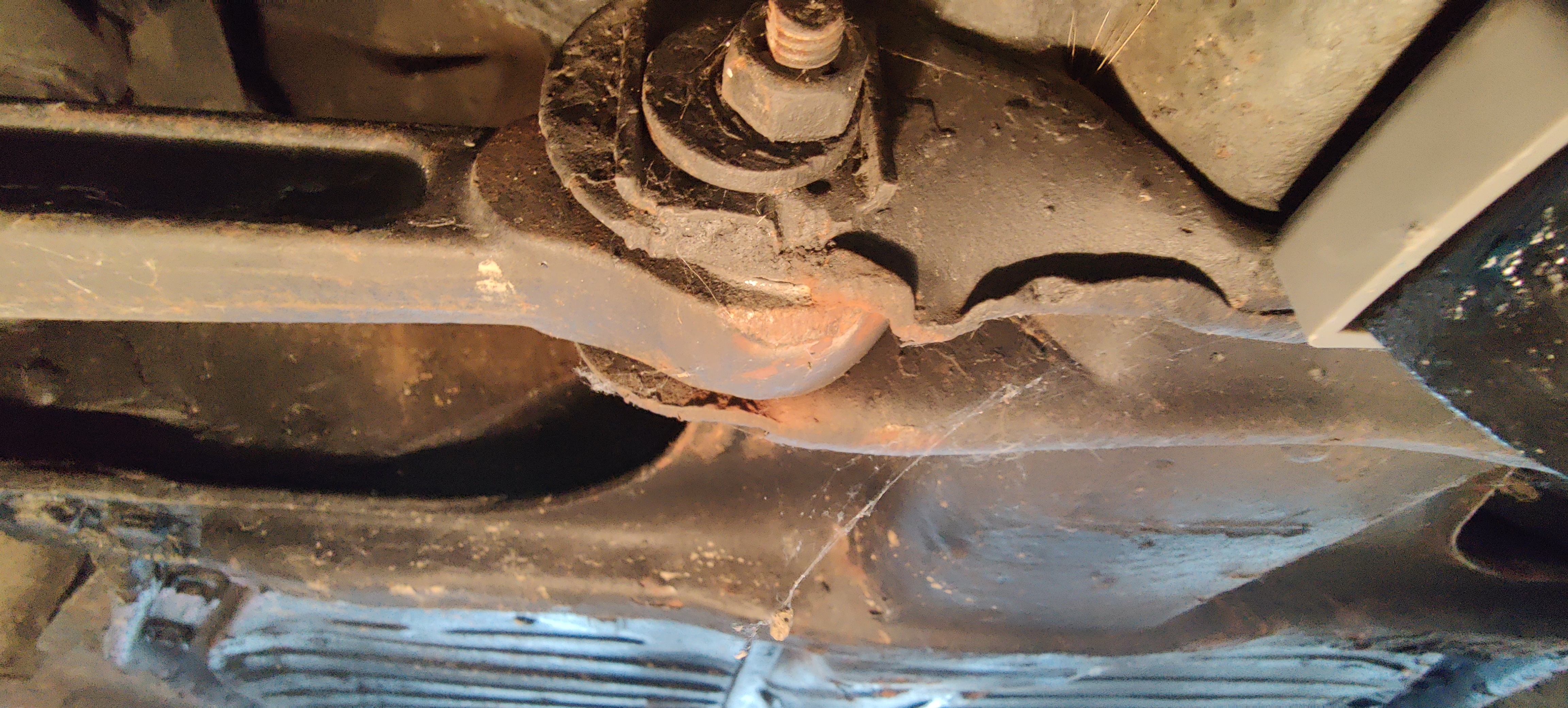

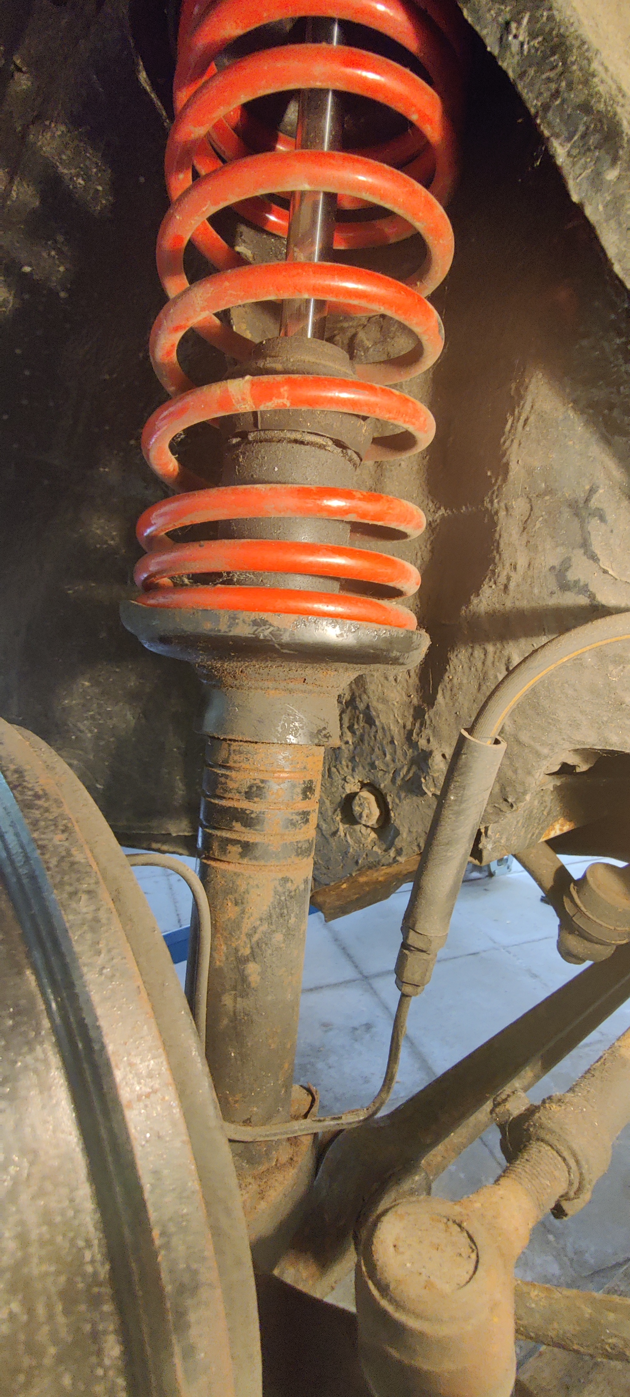

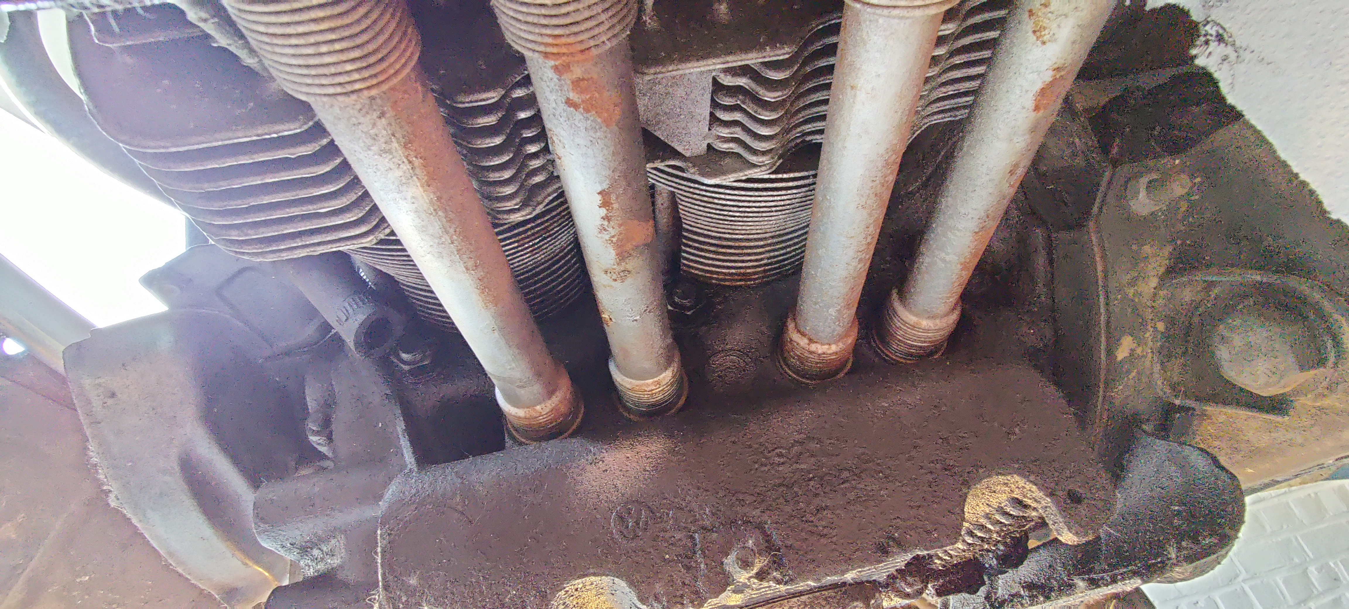

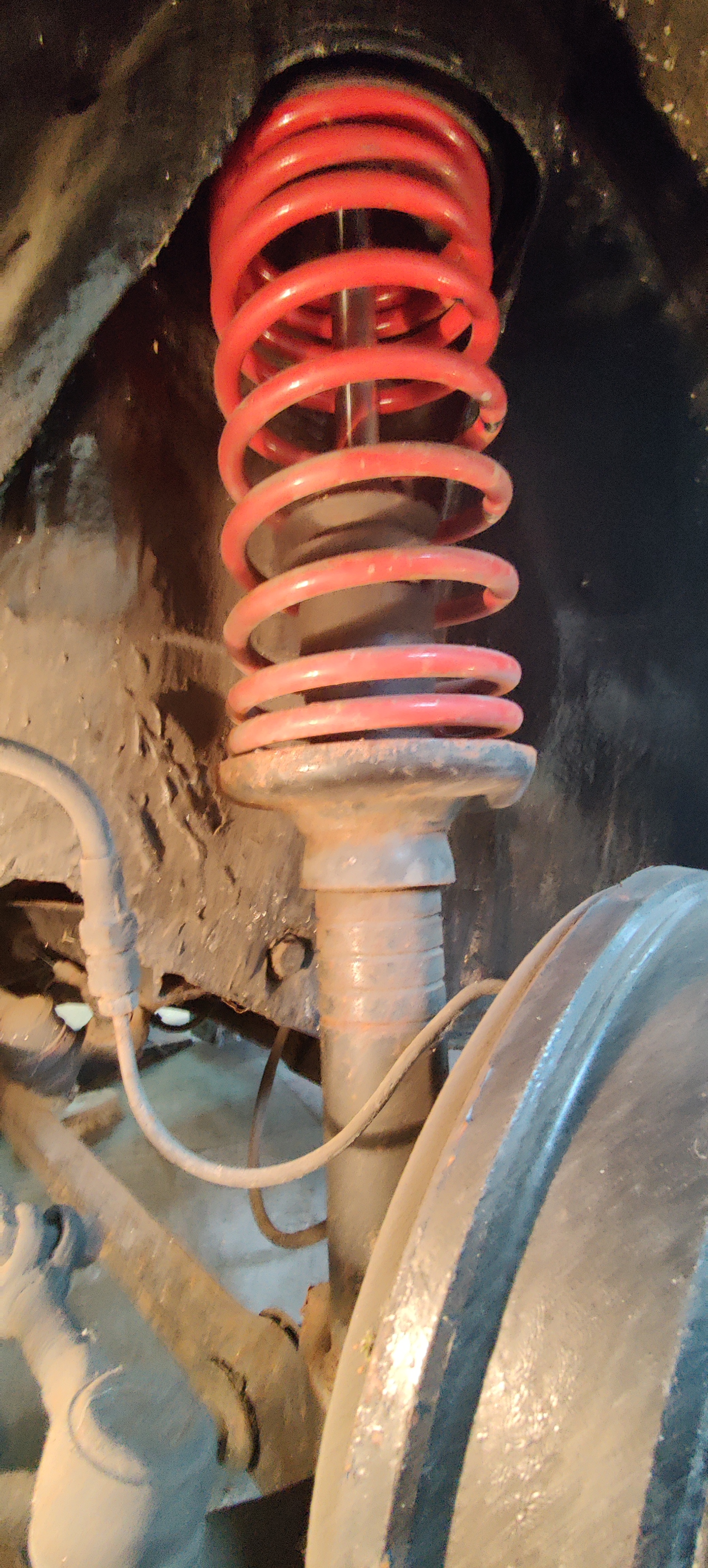

J'ai mis YOLO dans le garage, je l'ai posée sur le pont mobile enfin opérationnel, je découvre ses dessous en fait.
Déjà que dans le compartiment moteur c'est pas la joie du tout ... je m'attendais au pire au niveau châssis et trains roulants.

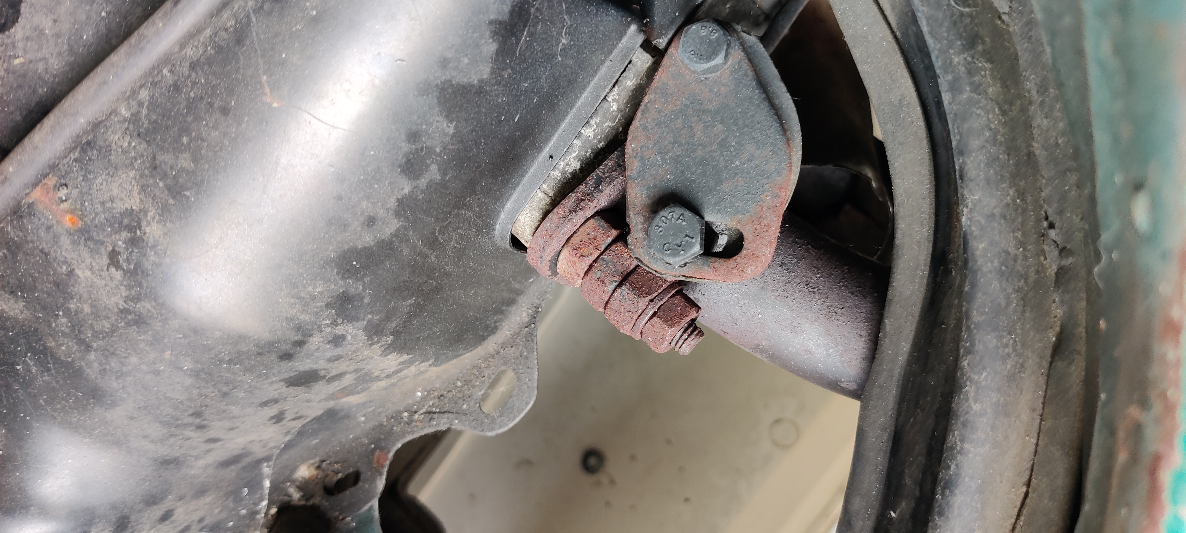

Elle n'est pas au plus bas :wink: , mais elle a déjà bien tapé en fait.
Quant au châssis, il a été blacksonné, une belle couche, des traces de corrosion apparaissent.
Quant au CT réussi passé en décembre, je pense vraiment que c'est du foutage de gueule, carbus genre "vache qui pisse", frein arrière-droit quasiment bloqué, échappement sans joints et pas serré, bruyant ...

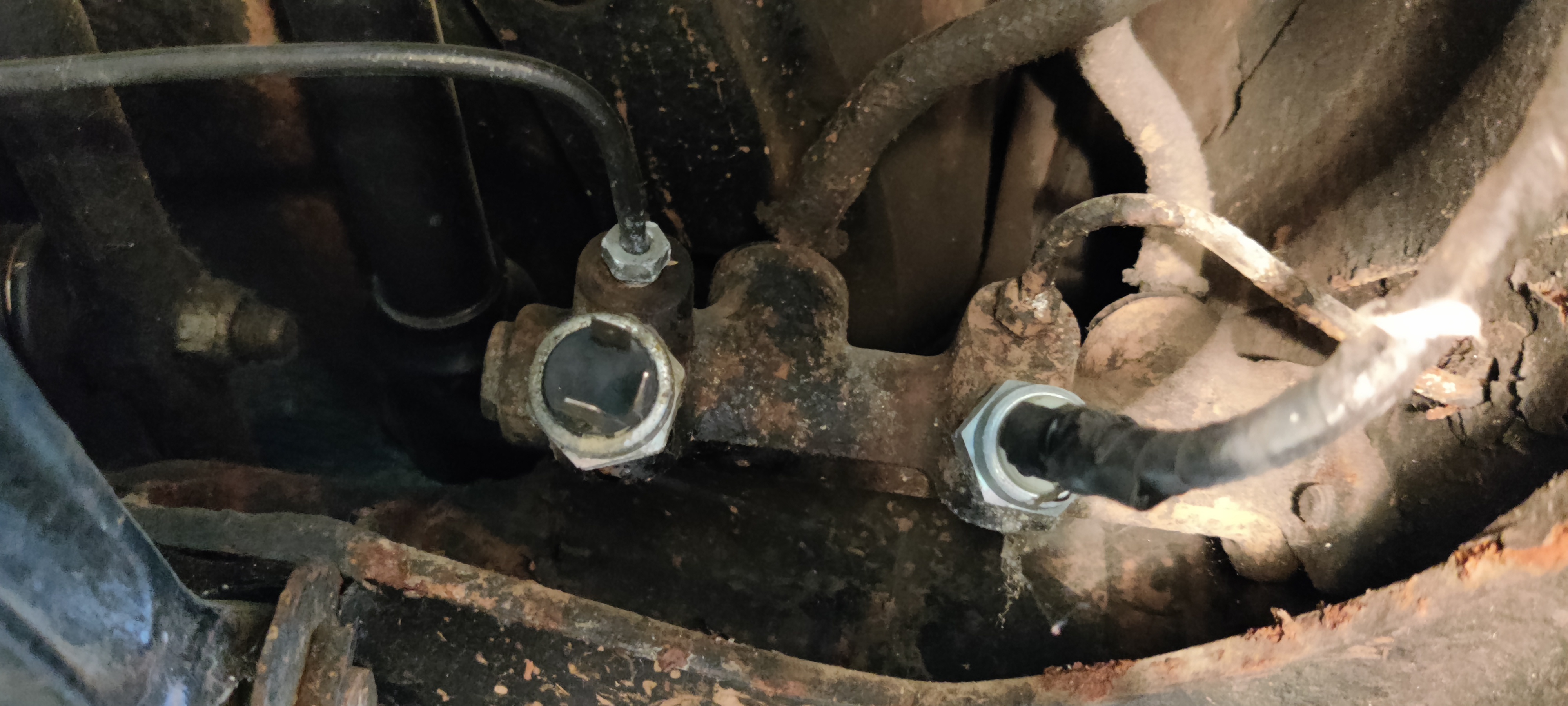

Deux contacteurs sur le cylindre maître ... hummm, un seul raccord . Bricolage tout ça !!!
Au menu :
_ fiabilisation moteur : durites à remplacer, carbus à réviser, diverses et nombreuse tôles manquantes, joints manquants. Echappement ? On verra ce que celui-ci, installé correctement, donnera. Beaucoup de bruit sans doute :lol:
_ carburation : j'ai acquis un kit d'occasion de 2 weber 34ict, ils ont été nettoyés, pochettes de joints et gicleurs qui devraient aller, des pipes longues Empi, un king filter parce que les ict sont très sensibles à la pression d'essence.
_ freins avant : sans doute un kit de freins à disque de chez CSP
_ freins arrière : révision.
Du taf en prespective :roll:

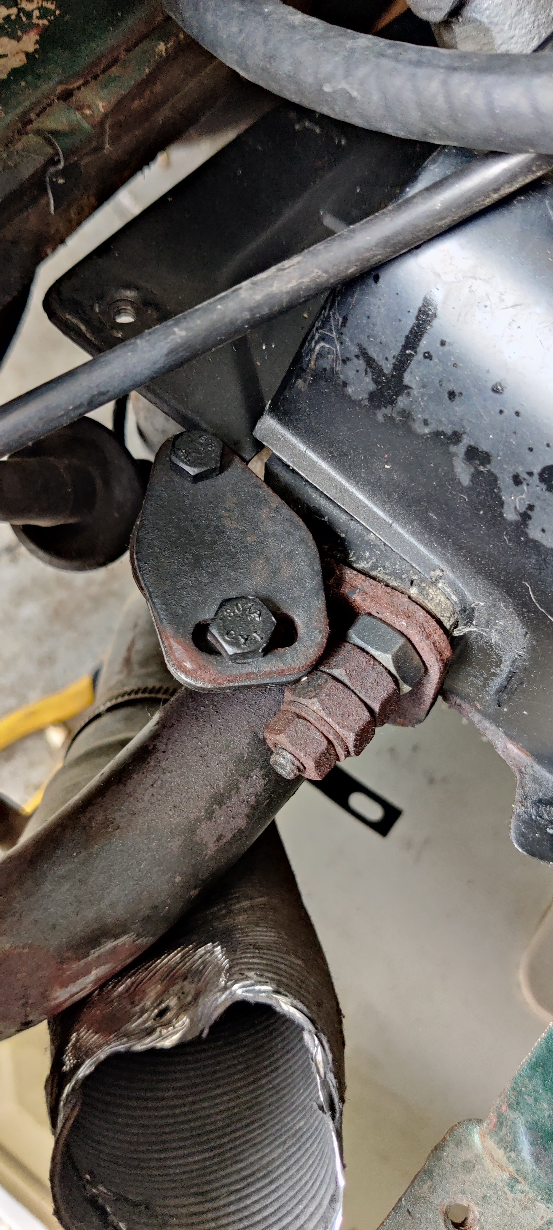

Re: 1302 YOLO
J'aime beaucoup le contre écrou du contre écrou du contre-contre écrou :lol:

Benoit a écrit : 25 juil. 2022, 22:11 J'aime beaucoup le contre écrou du contre écrou du contre-contre écrou :lol:
Ce qui donne une longueur de goujon suspecte :scratch:

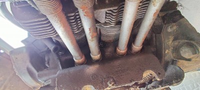

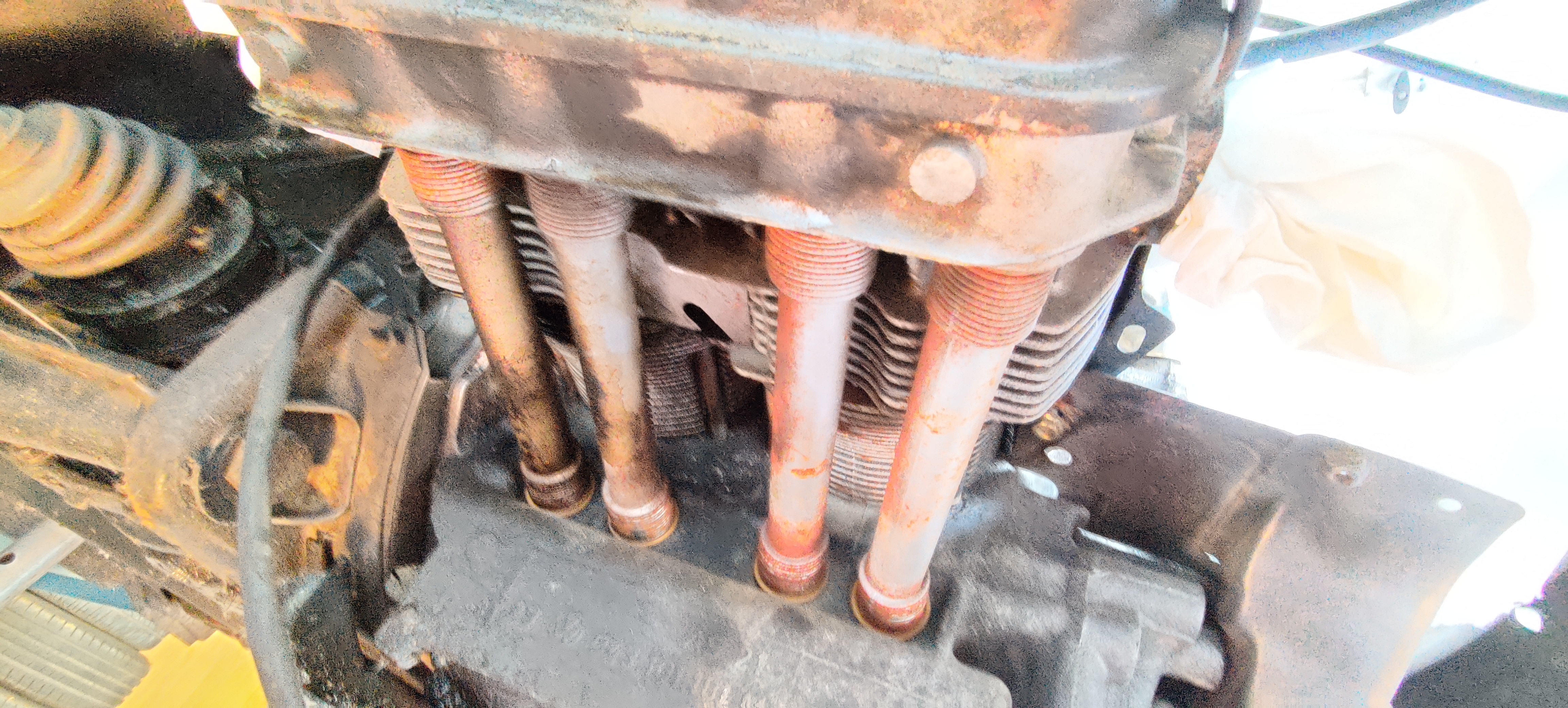

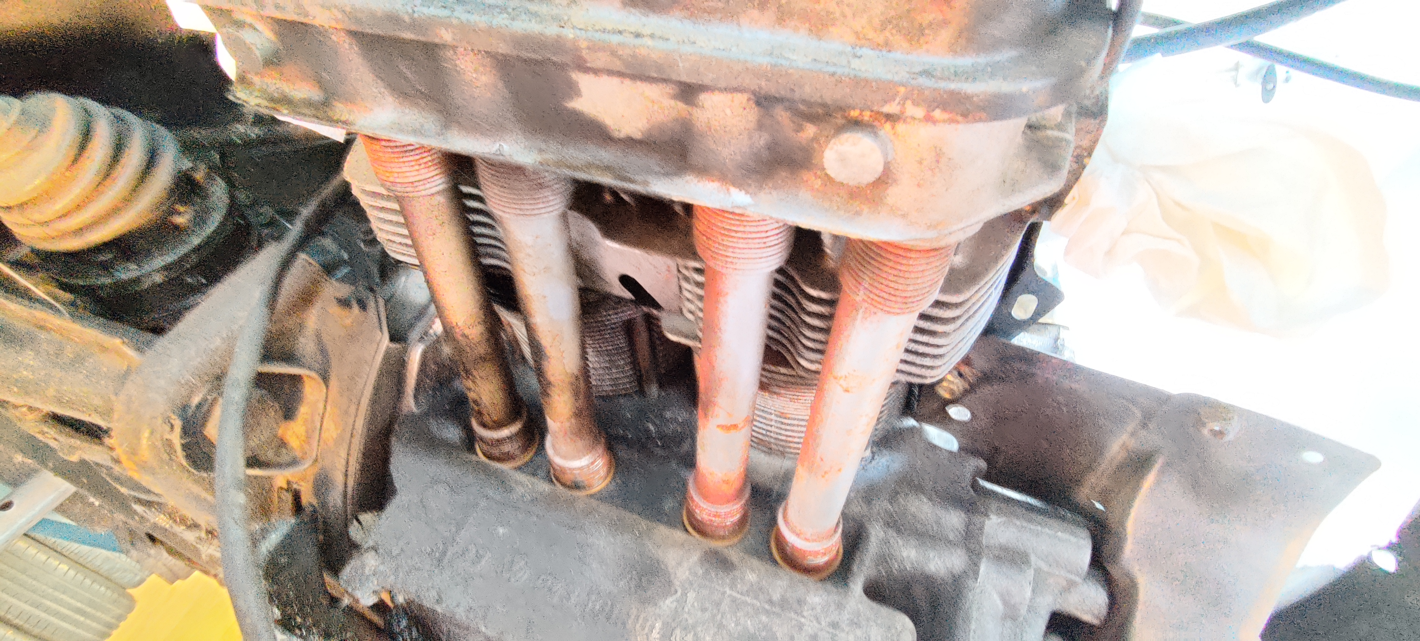

Je suis dépité, un peu agacé ... non carrément agacé. Ce moteur bien mal fagoté me donne du fil à retordre :evil:
Jeudi soir, décision je pense logique ... le moteur va être déposé, ouvert, refait comme maintenant ou upgradé genre 1776cc ou 1915cc.
il manque les tôles qui canalisent l'air sous les cylindres, je ne l'avais pas remarqué :scratch: Il faut déculasser :oops: :oops: :oops:
Je ne peux pas rouler comme ça, ce moteur a dû fonctionner dans des conditions horribles, surchauffe à coup sûr. Je ne peux pas mettre cette voiture entre les mains de mes kids, déjà qu'ils ne savent pas que le moteur est à l'arrière :lol: :lol: :lol:
Recherche d'un moteur temporaire plug and play en cours :scratch:

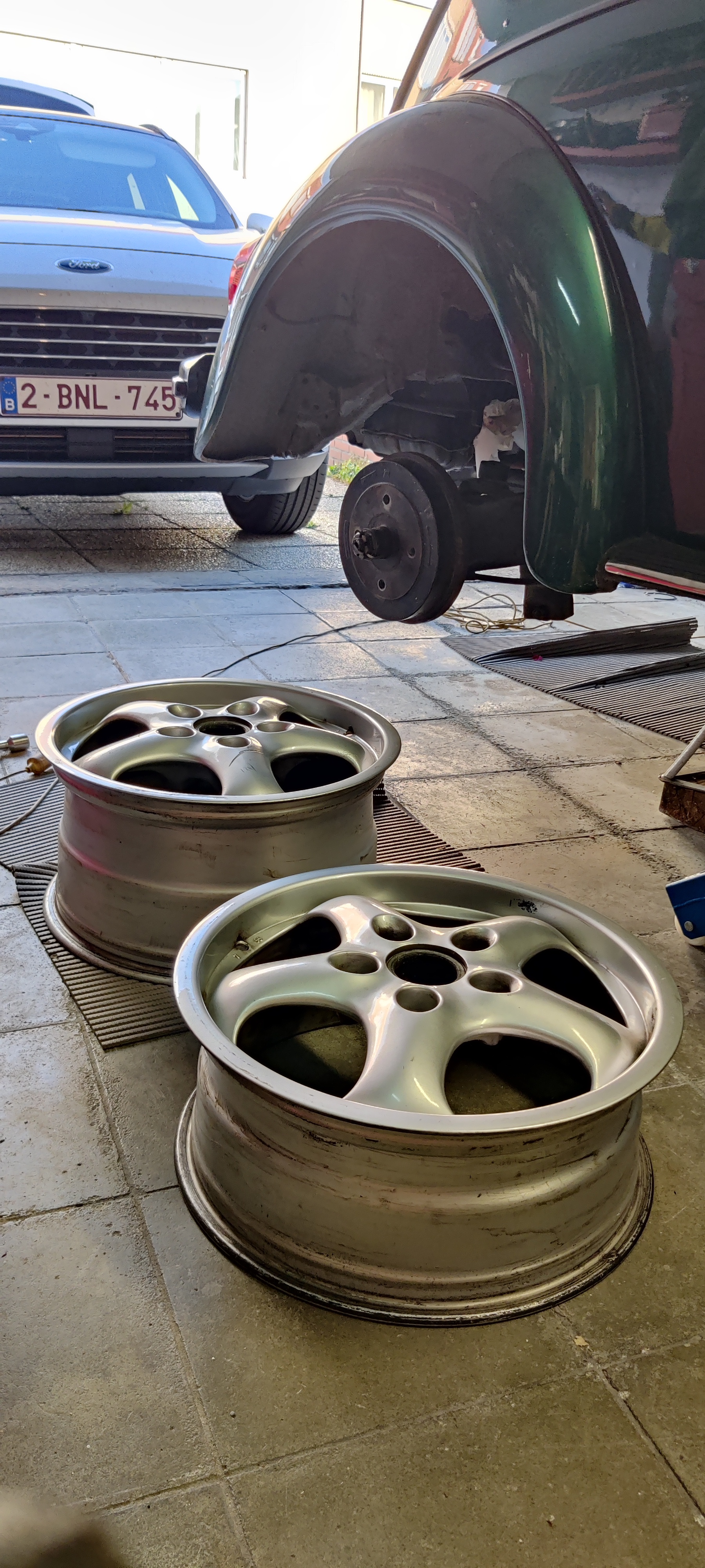

Je voulais me refaire un peu le moral, je me suis dis "tiens ? Que donneraient les jantes cups sur la belle :scratch: " Pfff ça l'a pas fait :?
Elles touchent les éléments de suspension, et pas qu'un peu ... logique.

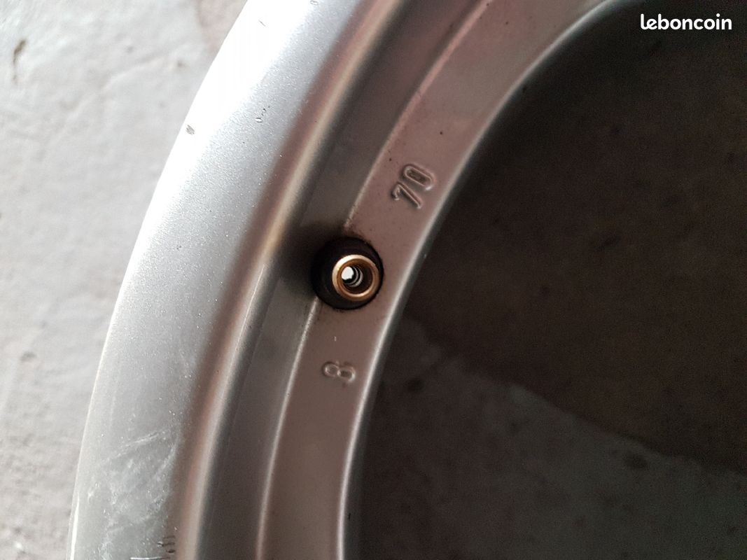

ElPax a écrit : 30 juil. 2022, 09:11 https://www.leboncoin.fr/equipement_auto/2193231612.htm
Il y a ça pour les tôles moteur.
Oui merci Elpax. Les tôles qui manquent, je peux les avoir facilement mais c'est plus les horreurs que je risque de découvrir si j'ouvre ce moteur. Je n'ai aucune idée s'il tournait correctement, avec les fuites d'essence aux carbus, à la pompe, les échappements pas serrés, c'était pas bon.
Donc, je vais lui coller un moteur temporaire, histoire qu'elle roule et que je puisse libérer le garage, et j'aurais tout le temps d'analyser le bourrin et d'y remédier.
J'ai d'ailleurs trouvé un moteur, 1300cc AR en bon état ... ouai un vrai germanlook :roll:

C est quoi la taille des cup2? En 7x17 ET 55 ça passe sans problème
Re: 1302 YOLO
ca touche les ressorts sur certaine caisse

Je n'ai plus les dimensions en tête mais je dirais du 9 à l'arrière et 7,5 à l'avant.
Je n'avais pas de cales assez épaisses pour ce petit test. A l'arrière ça touche l'écrou sur le bras de suspension, et probablement d'autres choses. A l'avant ça bute sur le ressort.
J'ai essayé aussi la 7.5 à l'arrière, il faut une cale aussi. De toute façons, la bête gardera ses empi 8, elle sera un germanlook très très soft.
Et les CUP iront un jour sur la 1303.

si c'est 7.5 c'est des répliques
si vrai tu as la largeur et l' ET à coté de la valve

C'est bien du 7 et 9 :thumb:

le 9" passe à l'arrière.... c'est ce que j'ai sur ma 1302...
mais il faut des ailes en +2cm, et recouper un peu la butée supérieur de suspension,
disques Kerscher, cales de 30mm, pneus en 215/45/17.

Ca dépend de l'ET de 9 car il y a en plusieurs :wink:

ET70 mes 9" de mémoire....
