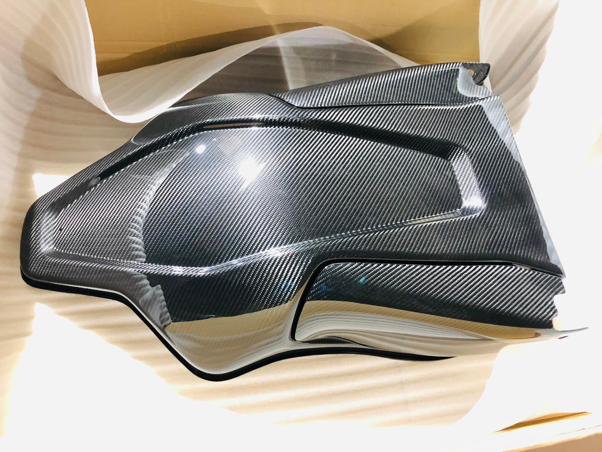

J'ai tellement été surpris par la dernière photo que j'ai pas trouvé de commentaire, c'est juste top. :thumb:
Pierre il faut que tu dormes un peu la nuit.
Re: Merci White lady
La vache :thumb: :thumb: :thumb:

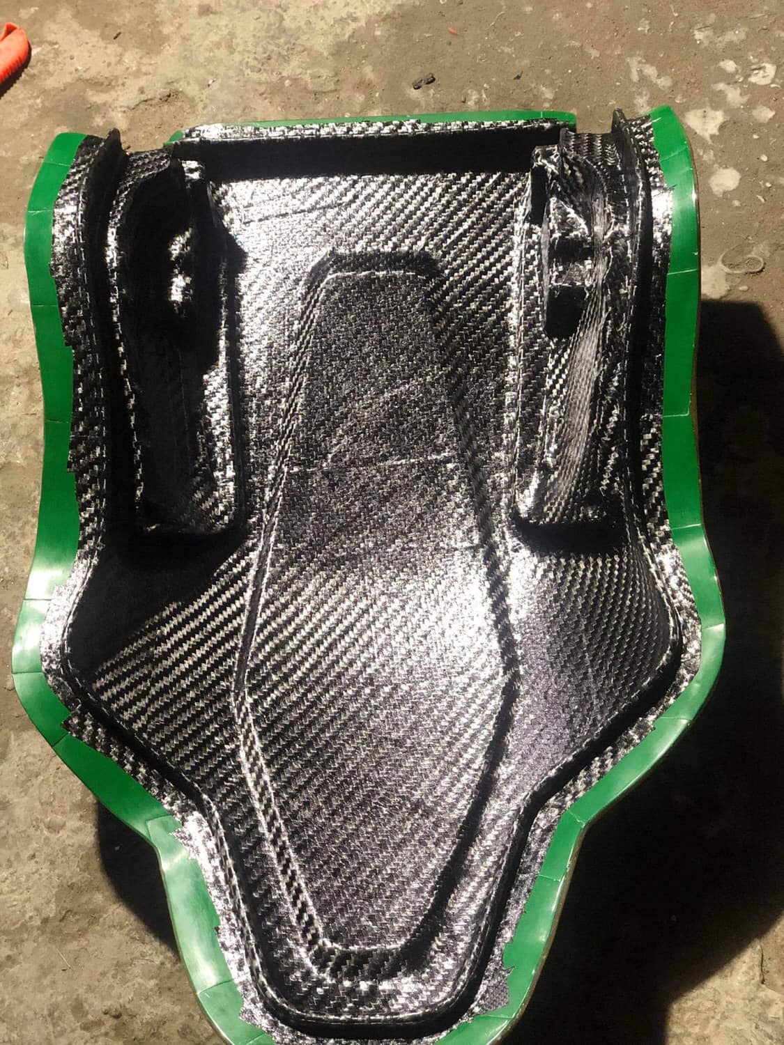

Et j ai pas ce niveau encore.
C est du prepeg, ce qu il se fait de mieux en carbone d un point de vu ratio résine/fibre.
En gros c est un tissu carbone déjà imprégné du mélange résine. C est cher, fait le conserver au frigo, la durée de vie est limitée.
Ensuite le mise en oeuvre est relativement simple, faut juste un autoclave, ou une tube sous vide pouvant monter à 150 degré voir plus et surtout pouvant être mise sous vide max.
Trop cher comme équipement pour un rookie comme moi. Une étuve on parle de 2000€ pour une taille très petite ( deux fois la taille d une four).

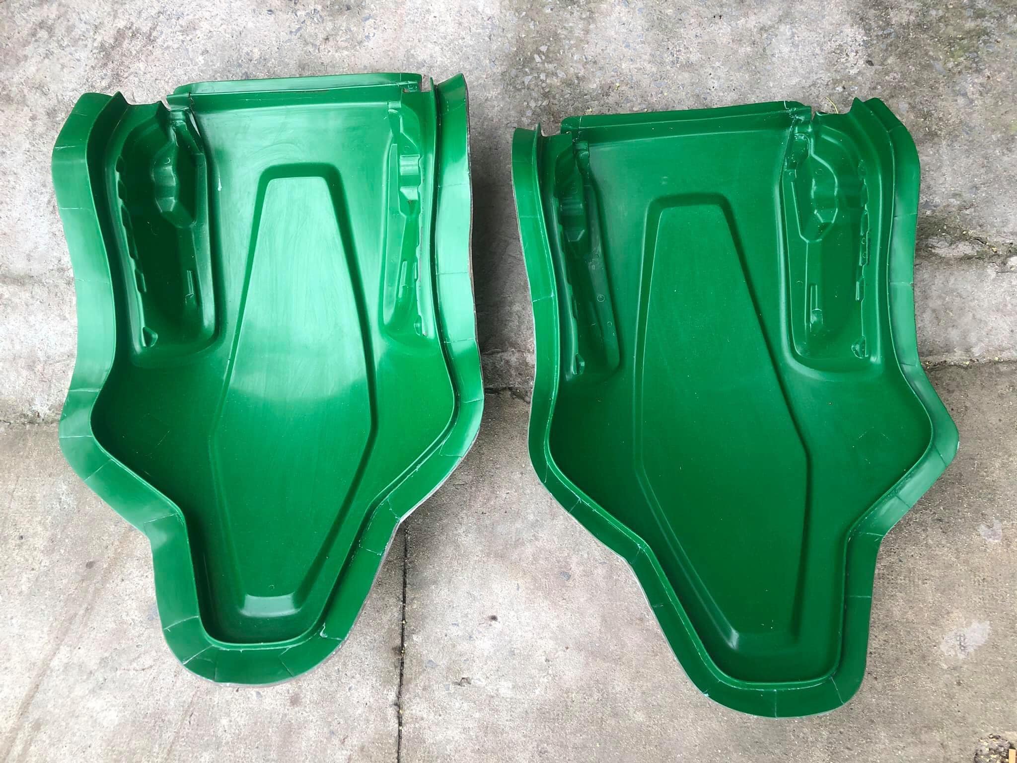

Mais le siège est tout petit vu la taille de l abaisse langue a côté :scratch:
fred1303
Messages : 176
Votre German : 1303
Moteur : 2.1 t4
Localisation : Taverny 95
Message par fred1303 »
white lady a écrit : Mais le siège est tout petit vu la taille de l abaisse langue a côté :scratch:
C'est quoi "l'abaisse langue" :scratch:
Messages : 3602
dit ahhhhhhhhhhhhhhhhhhhhhhhhh
le baton de glace ou du docteur pour voir tes amygdalles

Oh put.... j'avais pas vu sur la deuxième photo.
Merci Alex décidément que ferions nous sans toi. :thumb:
