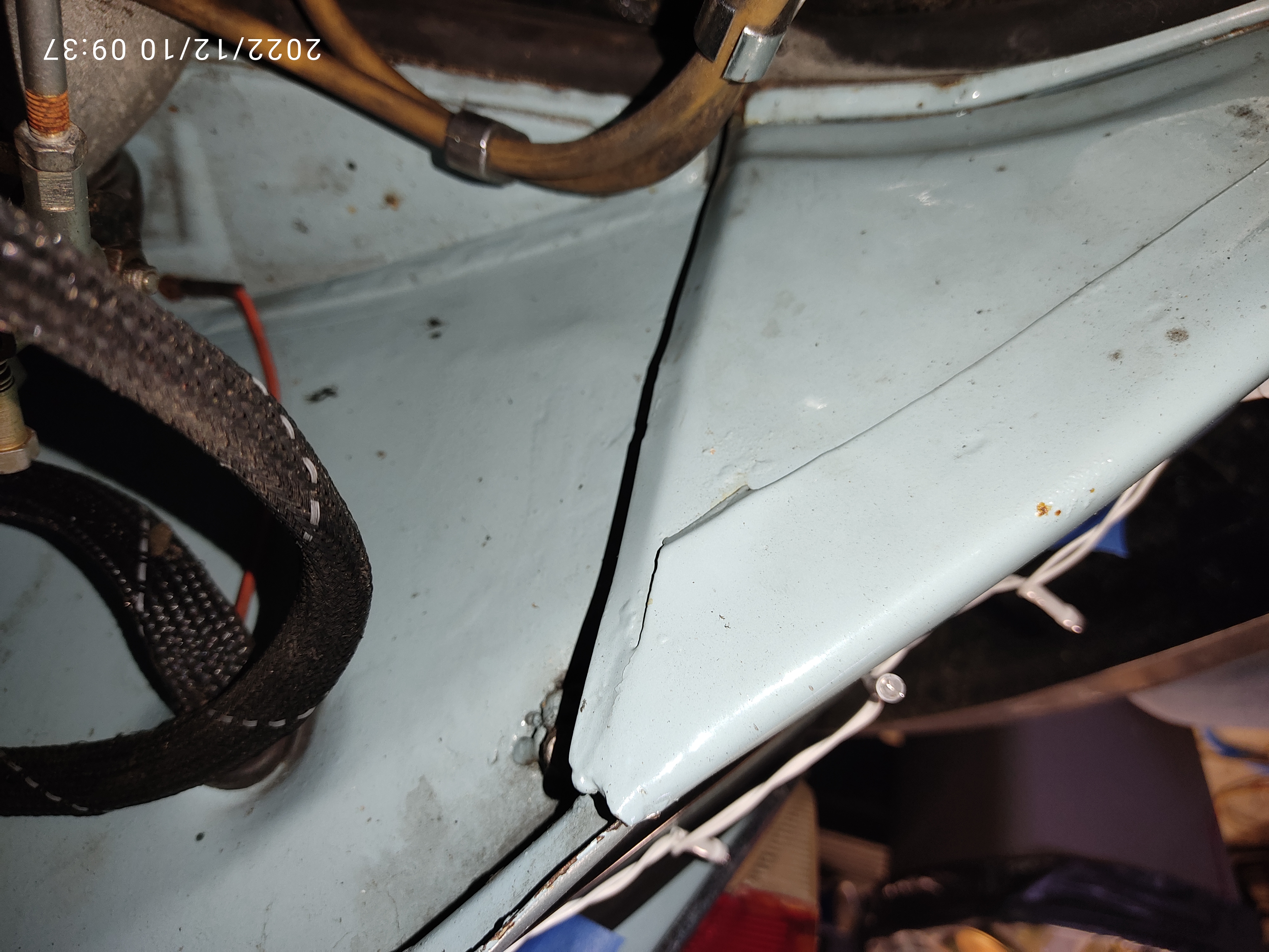

bonjour à tous,
je voudrai savoir comment certains d'entre vous ont réalisé la finition de votre jupe démontable ? je parle des deux espaces entre joue d'aile côté compartiment moteur et la tole de la jupe qui supporte le joint U du moteur ?
si vous avez des photos , je suis preneur.
Merci de votre temps

merci pour les photos mais je n'ai pas ma réponse malheureusement.
Quand tu as réalisé ta jupe , il devait te rester un jour ( de chaque côté de de la jupe à l'intérieur ) d'environ 3cm sur 20cm , tu as laissé tel que ou tu as fait des pièces supplémentaires de tolerie pour combler ?

Re: finition jupe AR démontable
Ici j ai effectivement un petit jour 2*15 en viron j ai laissé tel quel mais idéalement avec un chute de joint de compartiment moteur on pourrait combler cet espace
Désolé photo a l envers

j'ai ma réponse !
Merci !
