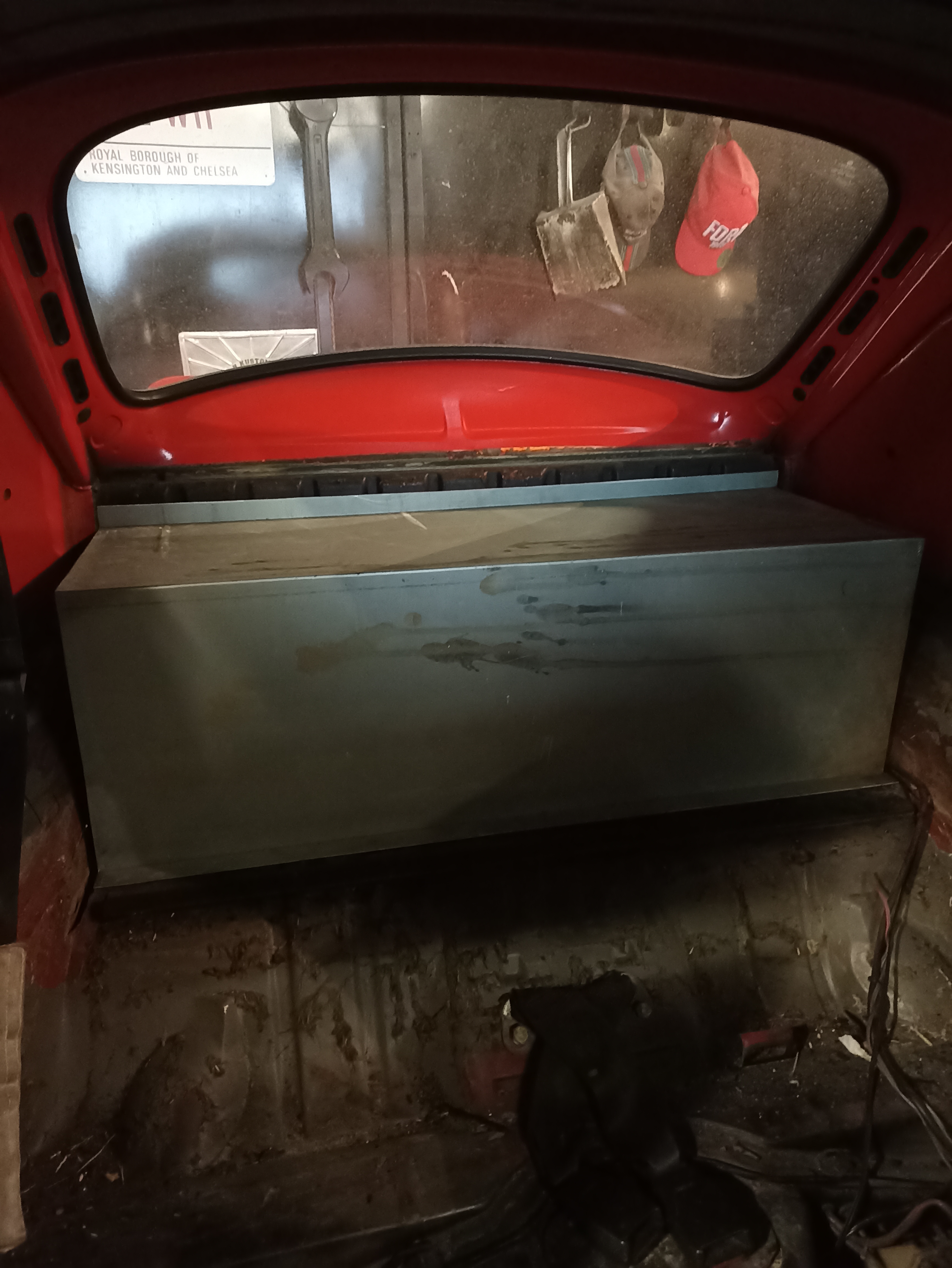

Bonjour tout le monde je voudrais découpé le coffre arrière derrière la banquette pour gagné de la place dans le compartiment moteur tout en gardant la banquette arrière je cherche des informations photos etc ci vous avez ?

j'ai du mal a voir pourquoi la banquette gênerait.
Regard du coté des montage subaru turbo

Fini pour ce soir :D
Messages : 2684
Re: 1303 red black
Top comme évolution hivernale :thumb:
Tu as le turbo ?
Tu as choisi quoi ?

Ça prend forme :thumb:

Demain le cadre et les côtés :thumb:
Re: 1303 red black
Bon boulot.

Salut Emilien, est ce que tu as présenté ta banquette arrière ?

ElPax a écrit : 22 déc. 2022, 20:33 Salut Emilien, est ce que tu as présenté ta banquette arrière ?
J'avais laissé la banquette et fait des repères en amont pour que le caisson passe nickel :thumb:
