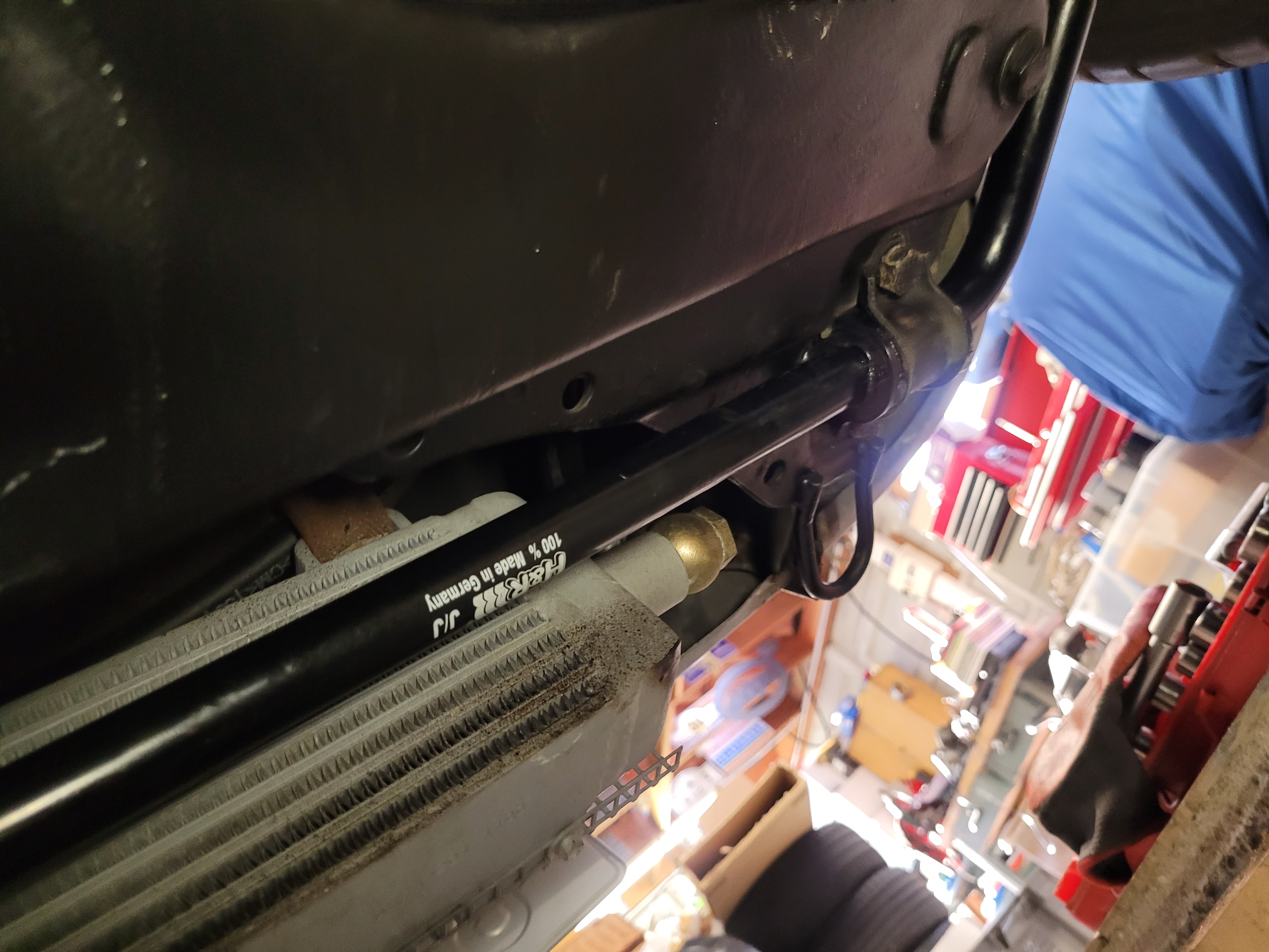

Bon, pour tenter d'améliorer la tenue de cap en ligne droite, j'ai commandé et installé ce weekend une barre stab gros diamètre de chez Kerscher.
Elle donne 1° de chasse en plus, en tirant la roue vers l'avant.
Petite galère pour sortir celle d'origine, elle est bien d'origine et d'époque, pas dû être démontée très souvent ...
Barre grippée dans les inserts des silent blocs de bras, mais ça a fini par sortir, en évitant d’arracher le radiateur d'huile !
Une fois la nouvelle barre montée, au roulage j'ai toujours un petit jeu dans le boitier de direction, normal, c'est pas la barre qui va rectifier ça, par contre la stabilité de route a progressé.
Maintenant, la voiture garde son cap, et même si j'ai un jeu à la direction, elle trace droit et a perdu son caractère volage !
On progresse.
Reste à trouver un boitier de qualité !
Il y a MTM en Allemagne qui refait les boitiers vraiment sérieusement, il faut lui envoyer l'ancien; donc immobiliser la voiture un moment.
D'autres pistes ?
