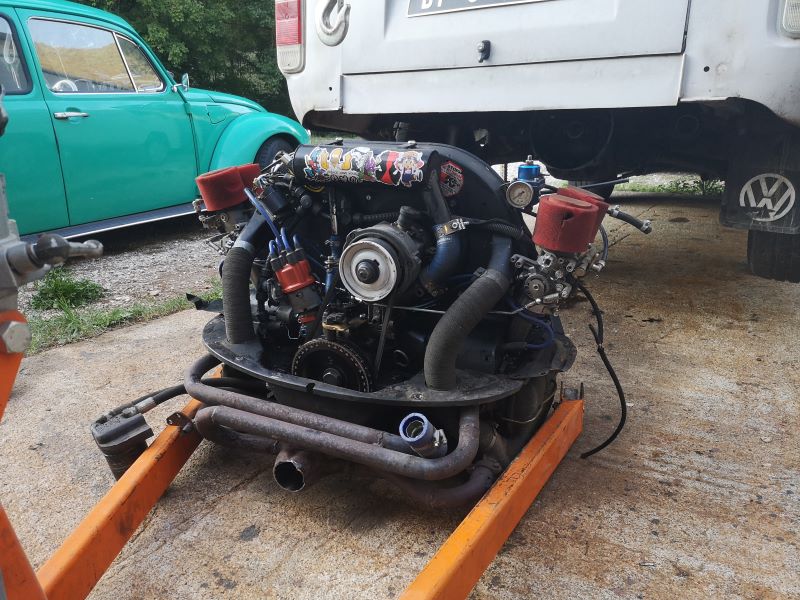

Et vu que je ne lache pas grand chose, j'ai quand même persévéré pour le passer en injection. J'y ai passé beaucoup de temps, mais après avoir résolu tous les problèmes que j'avais, je me suis retrouvé avec un moteur tournant.
la config initiale du bordel était ce fameux 1678 avec des corp de bécane en 34mm et des capteur trouvés à droite à gauche.
La megasquirt, c'est une purge mais ça a l'avantage de fonctionner avec n'importe quel capteur.
Du coup, il y a à peu prêt toutes les marques sur le moteur, un map VW, un tps BMW un pmh Ford (capteur d'AAC ford), une sonde de temp Peugeot
bref, tant que ça marche, ça me va.

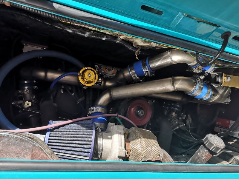

Quelques milliers de kilomètres d'essai, fiabilisation plus tard, il est l'heure, je me dis que je vais lui souffler dans les bronches.
Il est temps de sortir le moteur pour reprendre le boulot. Au menu, sont supprime l'allumeur et on monte ce maudit turbo.
Le montage reste provisoire (provisoire! j'ai fais 30000 bornes comme ça...), un collecteur d'échappement à vomi, un collecteur d'admission qui n'a aucun respect des fluides, bref, ça reste un montage test pour comprendre et étudier.

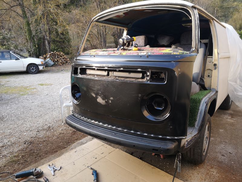

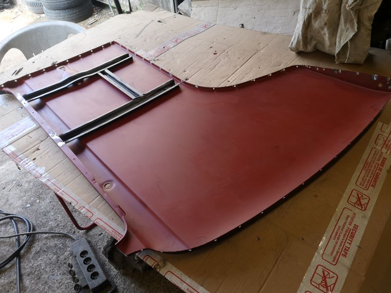

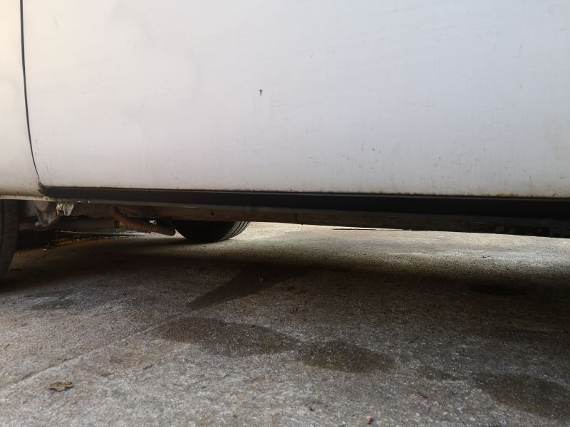

Il est trop pourri, il temps de le restaurer, j'ai mis un an et demi, pour refaire ma carrosserie, mes planchers et tout le Bazard,
voici quelques photos, mais ce n'est rien par rapport à tout ce que j'ai remis dessus (pas "changé", "remis").
Les longerons étaient inexistant le bas à batterie s'est trouvé être une tôle en alu posé sur un trou béant, la travers arrière était dévastée.
Bref, un gruyère aurait eu plus de matière.

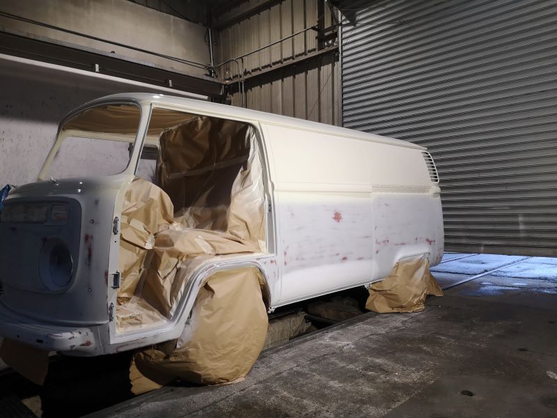

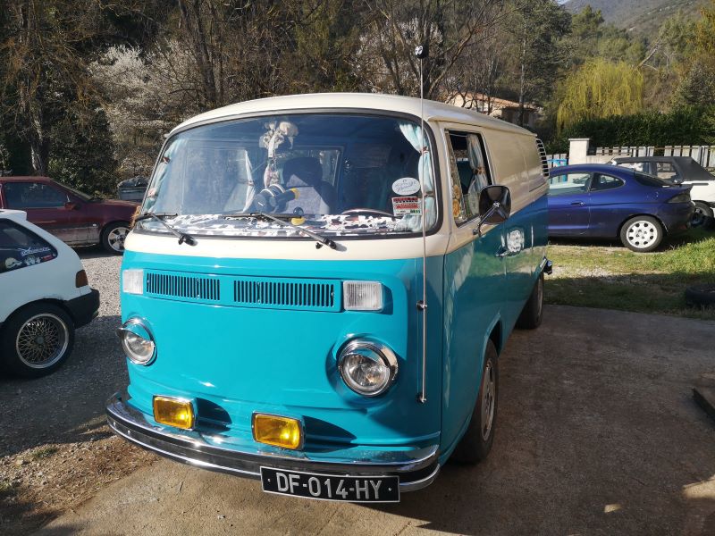

Et enfin la peinture en bi-ton.
En finalité ça n'a rien d'un german effectivement, mais j'ai pensé que ça vous plairait.
Aujourd'hui, je lui ai monté en plus un échangeur car sur les long trajets quand je trace, la temp d'air
à tendance à monter. en même temps ça sonnait comme une évidence.

Quelques photos une fois fini et des balades qu'on a pu faire avec.

Alors, de base c'est un t3 chinois. J'ai prisça car ils ont beaucoup de jeu de base et acceptent plus facilement la 20w50.
Tu prends un garrett neuf, vu le régime, si c'est un turbo sur palier il y a trop de chance de casser le film d'huile,
ca tourne trop vite.
Alors une bouse chinoise à 140 boules, je m'en fou de le flinguer. Toujours est-il qu'il fonctionne toujours aussi bien.
Après je ne souffle pas fort, il charge à partir de 2500, il a sa P max à 3000 (650 grammes) jusqu'à 6000 sans souci.
Pour la puissance, je ne sais pas, je pense avoir 120 130ch à peu prêt. On va dire que je tire 1.8 tonnes à 90 sur l'autoroute
sans trop me poser de question.
