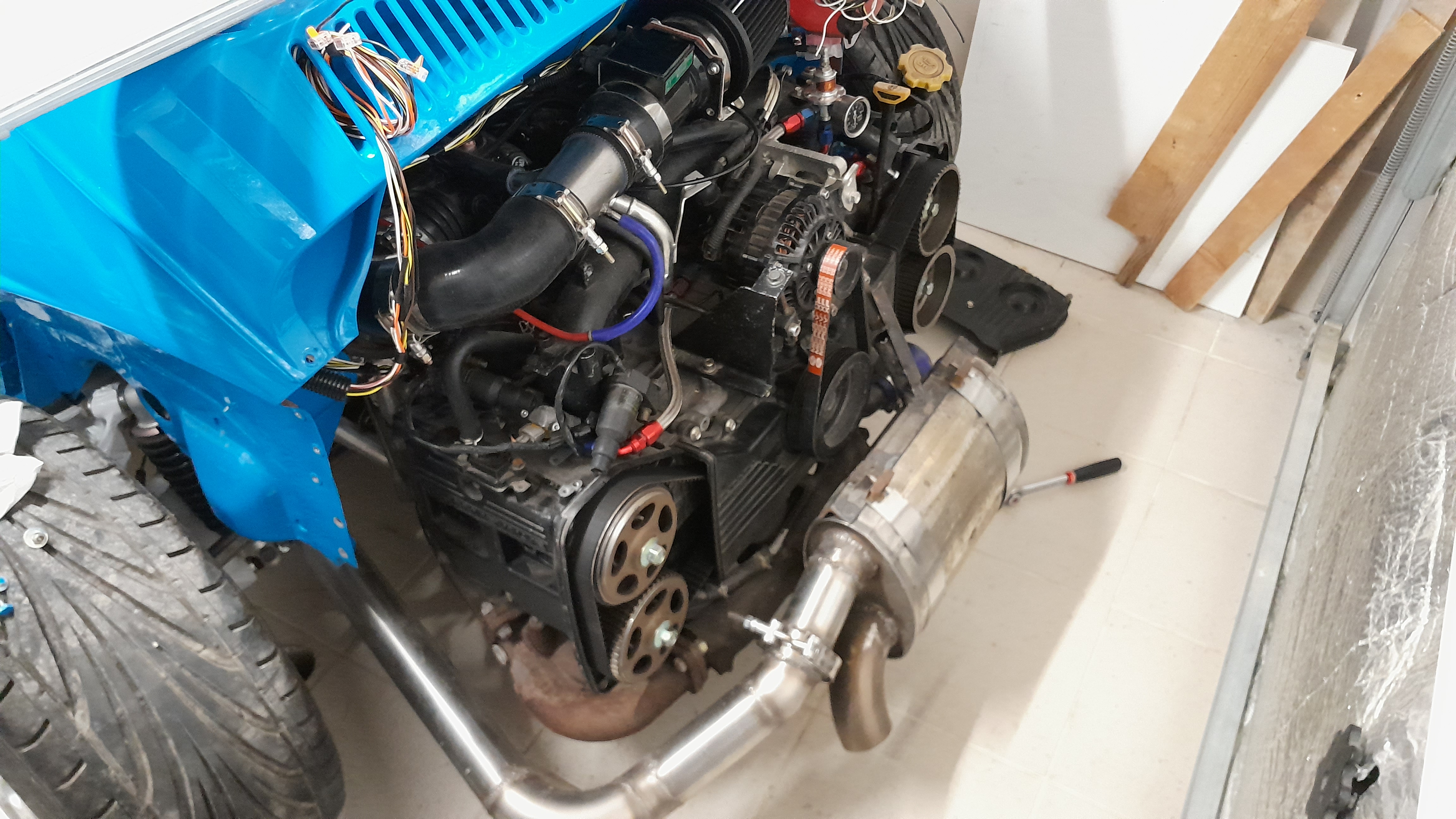

J'ai tout contrôlé... rien trouvé alors qu'il tournait nickel juste avant.StraBenrennen a écrit : ↑19 sept. 2023, 12:07 Je vais suivre ça, en plus d'Alan j'ai eu le même soucis avec l'ex moteur de Victor qui refuse de démarrer
2 solutions : malgré un test à l'ohmmètre, le capteur AAC ou le PMH est mort. J'ai niqué le calculo avec un cablage inopportun (j'ai voulu remettre le cliquetis, et je me suis trompé de broche).
Le 2 octobre, le gars qui me vend les pièces sub d'occaz revient de vacances, il me vend les capteurs et me prête un calculo.
Wait & See...

Alors tu le vois le connecteur au fond à droite?
Oui, celui là...
Voilà, c'est bien lui le petit bâtard...
Et bien le dernier fils en bas a gauche avait le pin ressorti de 2mm... et donc pas de contact!
Et donc vroum vroum, c'est reparti !- dirty-pierrot
