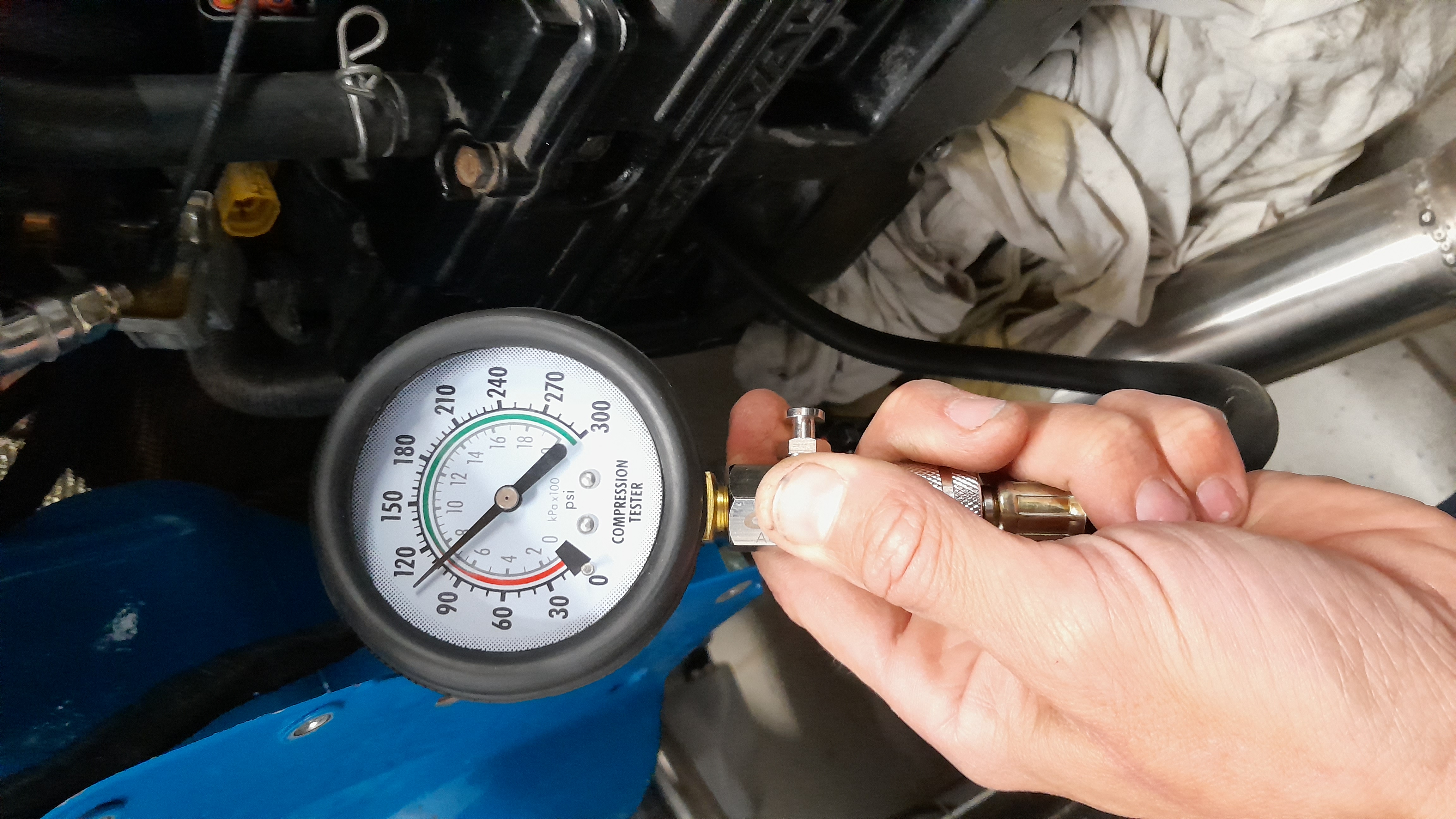

Depuis le changement de bobines, je trouvais que le moteur ne montait pas assez vite en régime... j'ai donc procédé à des verif pour voir si une soupape ne serai pas tordue à la suite de mes diverses interventions de diagnostic de la dernière fois... et d'un cylindre rempli d'essence par exemple!
Bilan : le chef à dit que tout était OK (10psi sur un cylindre, rien de grave apparement).
Il s'agirait d'une prise d'air...
A suivre...
A suivre...
