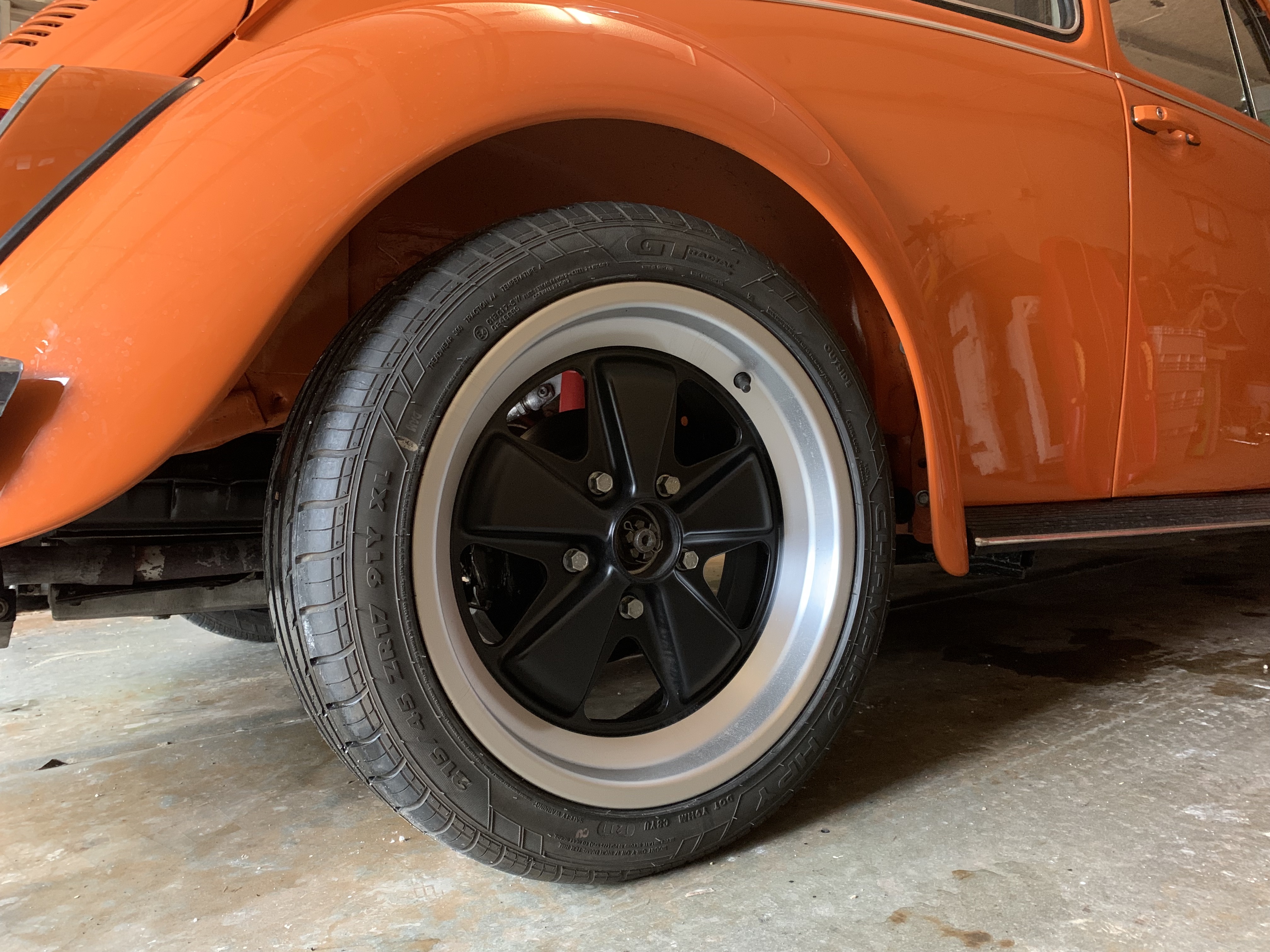

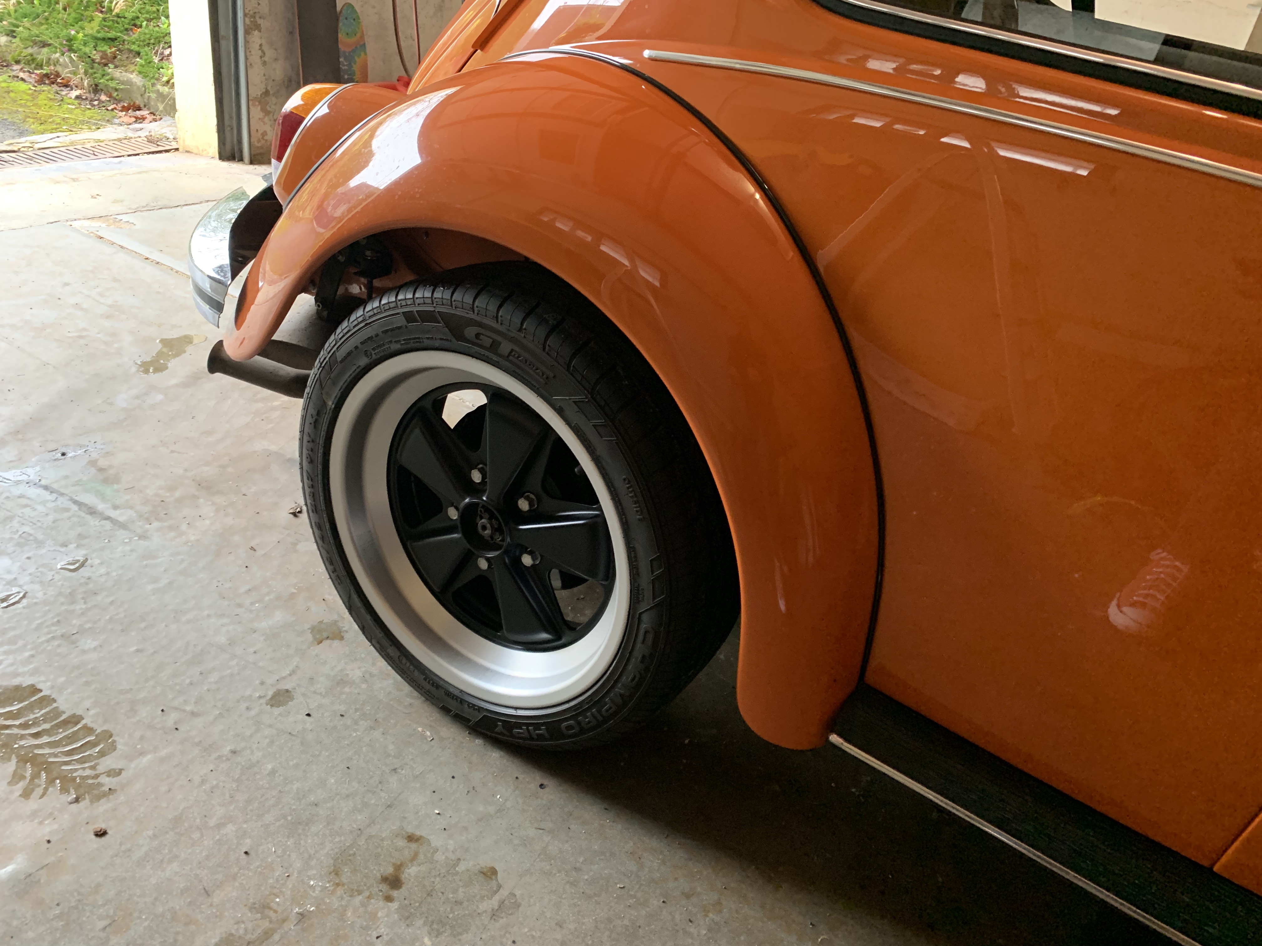

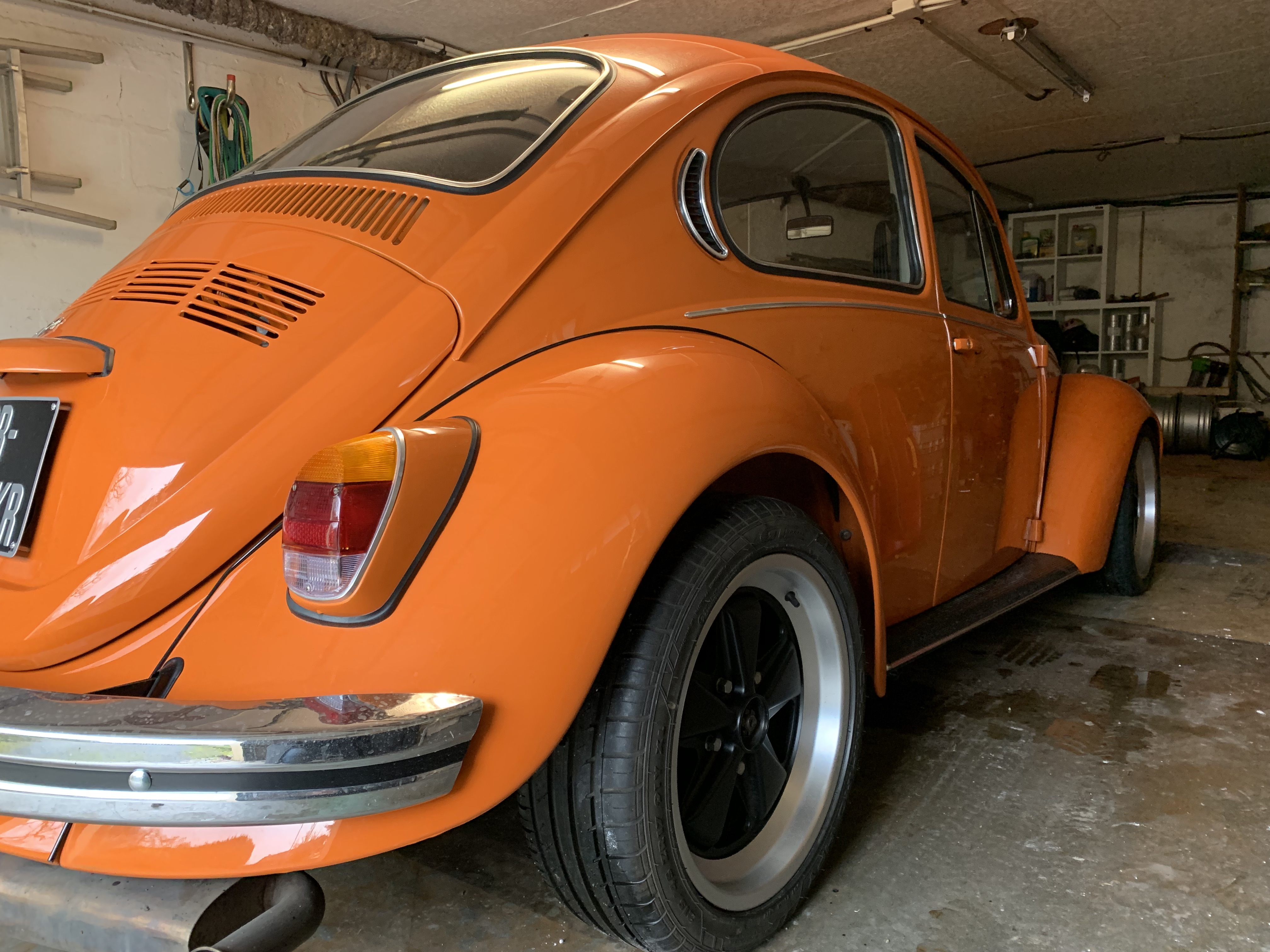

je trouvais l'arrière trop bas..... j'ai donc décider ce week-end de remonter tout ça ! j'ai remis 1 cran côté châssis,
Perdu !
, c'est moche a souhait ! beaucoup trop haut maintenant,
va falloir jouer avec les crans extérieur et interieur pour affiner ça....
Perdu !

Finalement, j'ai tout redemonté hier... et j'ai "joué" sur les crans intérieur et extérieur...
c'est une vraie misère car on n'a aucun repère sur les barres de torsion !
j'ai réglé les 2 lames a une position intermédiaire (j'avais pris les mesures avant, entre un cran en moins, et en position origine)
remontage, la hauteur est ok ! (visuellement)
mais j'ai 1cm d'écart entre la droite et la gauche (mesure prise au bord de l'aile, 62cm d'un côté, 63cm de l'autre)....
ça restera comme ça !
