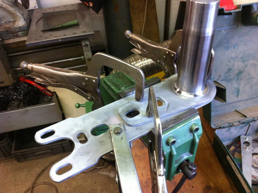

les contre plaques avec roulement se montent sur les lames d'origine ?
j'ai chercher sur le post de ta 1302 et je vois que tu as mis des lames de 944 réusinées.... ??

- Messages : 6188
Quand on passe en train Porsche, on usine le tube... mais en bras vw... aucune idée !
- Messages : 2401
Je me souvient plus en plus de la différence et des non différence entre VW et Porsche, je sais que lors du passage en train Porsche c est silent bloc châssis VW mais silent bloc extérieur Porsche mais c est plus par rapport au couvercle qu au diamètre du tube.
Je mesure 48,50 avec la crasse donc environ 48mm
- Messages : 3609
A chaque vois on reprend au tour la porté de la pcs plastique et on lisse la soudure pour un montage bien serré.
Pour la cote faudrait redemander à Kev

- kevin
- Messages : 537
- Votre German : Cab 1303
0.02 à 0.03mm serrage, pas de peinture avant montage... c'est evident
- kevin
- Messages : 537
Pour l'usinage des lames VW, étant en une seule partie, elles passent pas sur mon tour qui n'a pas de banc interrompu.
Donc je nettoye la soudure axe-lame pour eviter tout interference avec le degagement de la bague plastique, je sable finement le tube pour en mesurer precisement son diametre, et j'ajuste l'alesage de la bague plastique pour le serrage.
J'aime moins car le tube n'est jamais cylindrique et d'un diametre non-constant sur la longueur d'emboitement de la bague plastok. L'usinage (modele 2 parties - 944) corrige tout ca. Mais qd c'est pas possible on trouve d'autres solutions
