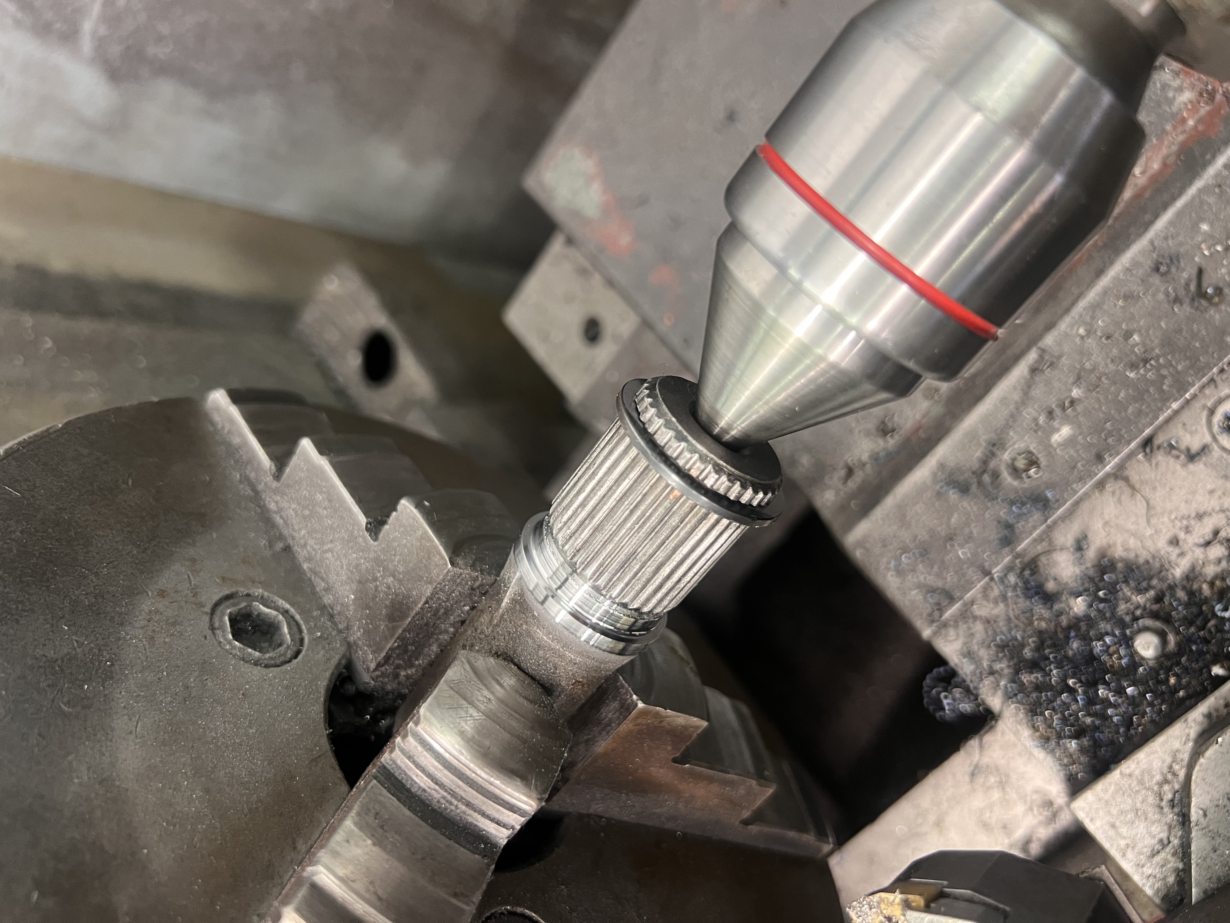

La modif du cardant cox pour recevoir les noix 944 turbo, et je fabrique une entretoise en acier costaud, usinée avec precision sans quoi les vis M8 qui se retrouver allongée de 15mm par rapport a l origine plient
- Messages : 2386
Re: Black Scud
Mais qu est ce qu il est bon ce garçon
