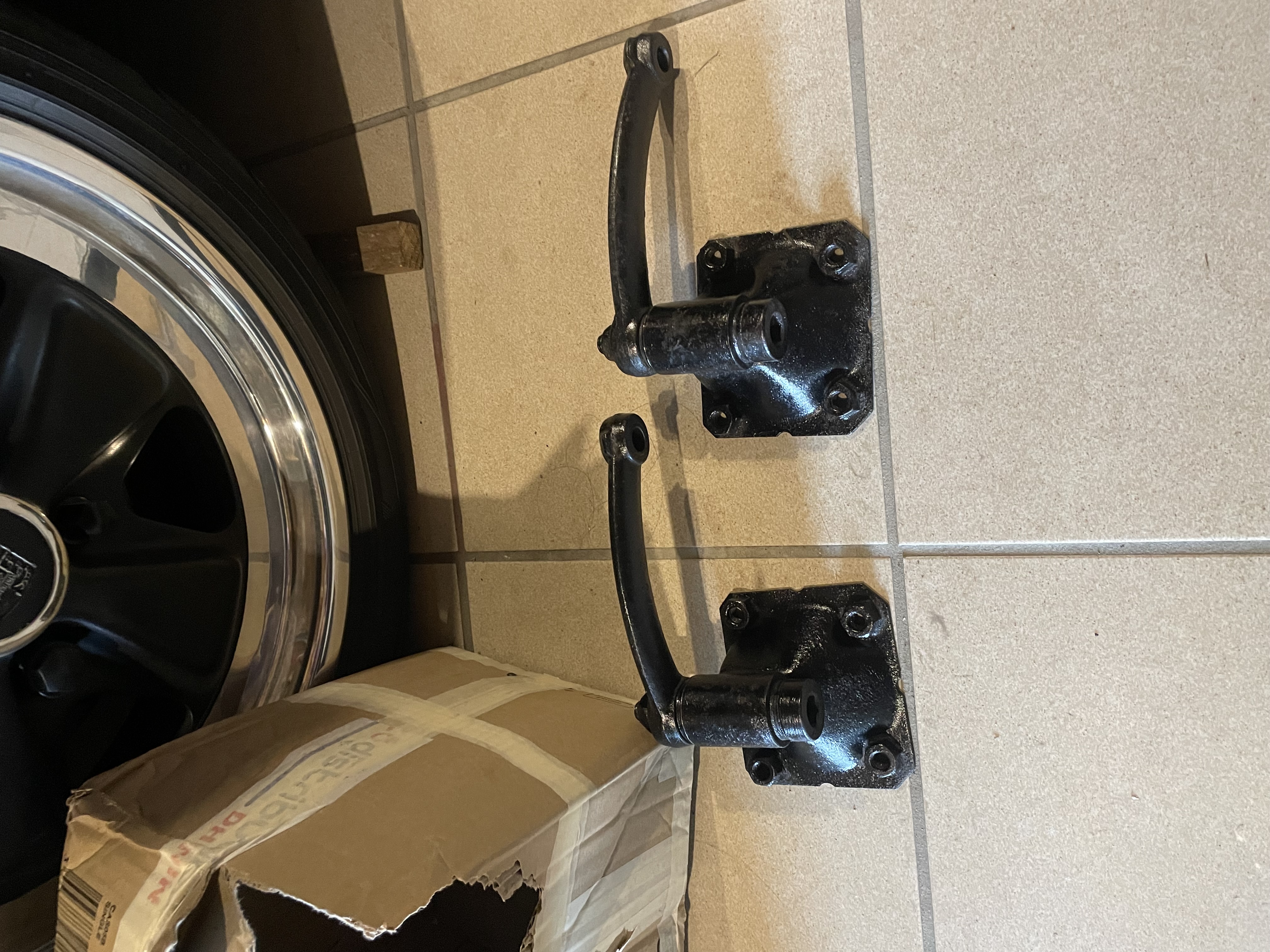

Renvoie d’angle reçu,en cours de modifs!

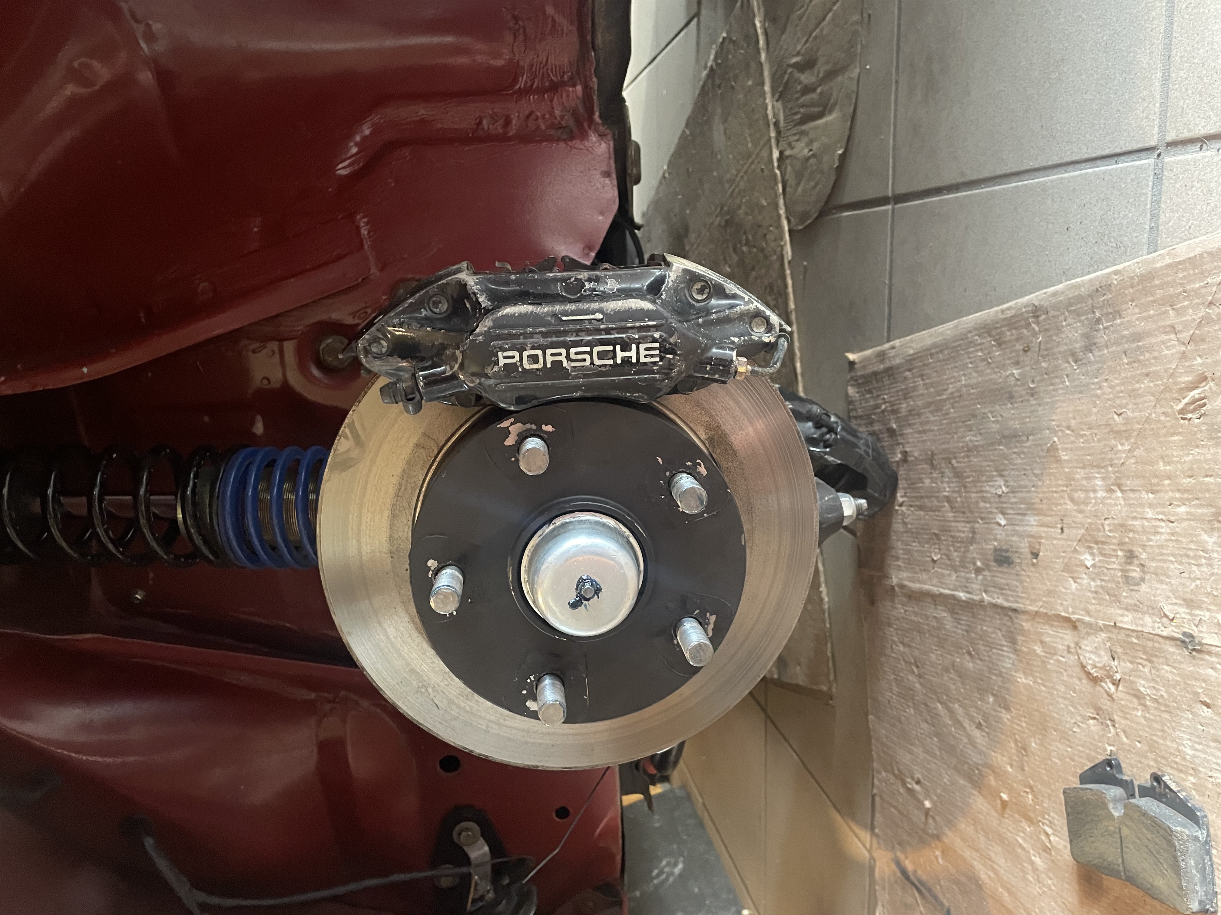

Montage à blanc de mes futures étriers!(A rénover)

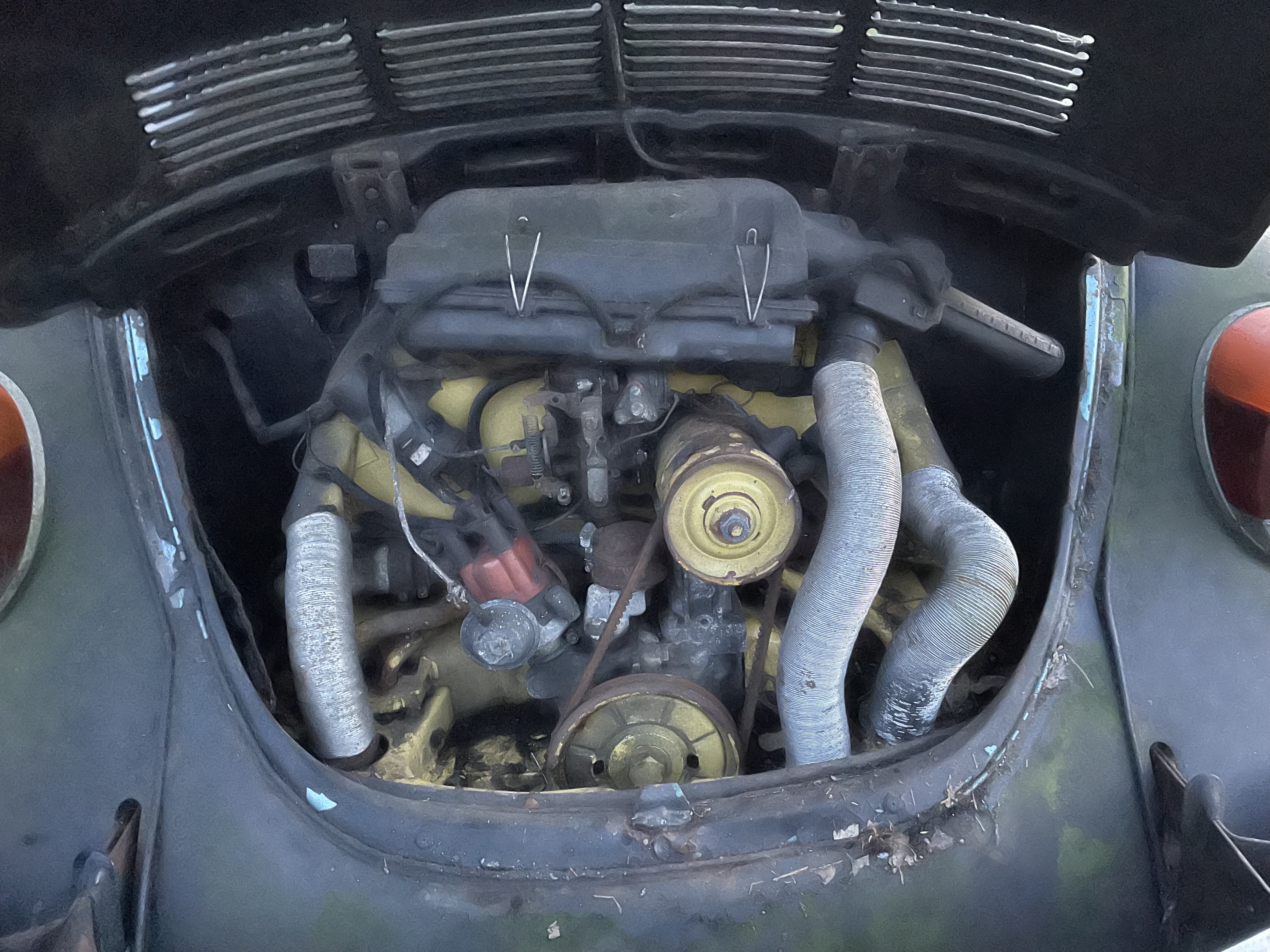

La base de mon future moteur!Rien d’extraordinaire mais ça avance!
Reste plus qu’à trouver un peu de temps pour finaliser tout ça!

Salut Xavier,
Je ne sais pas comment est le système kersher au niveau du moyeu mais au prix des disques de 944 chez tous les annonceurs autos restes abordable. Tu as peux-être déjà fais les cales d’adaptation des étriers.

Pour l’instant j’ai pas réfléchi au montage que j’allais faire!C’est juste une possible évolution,tout reste à faire!
