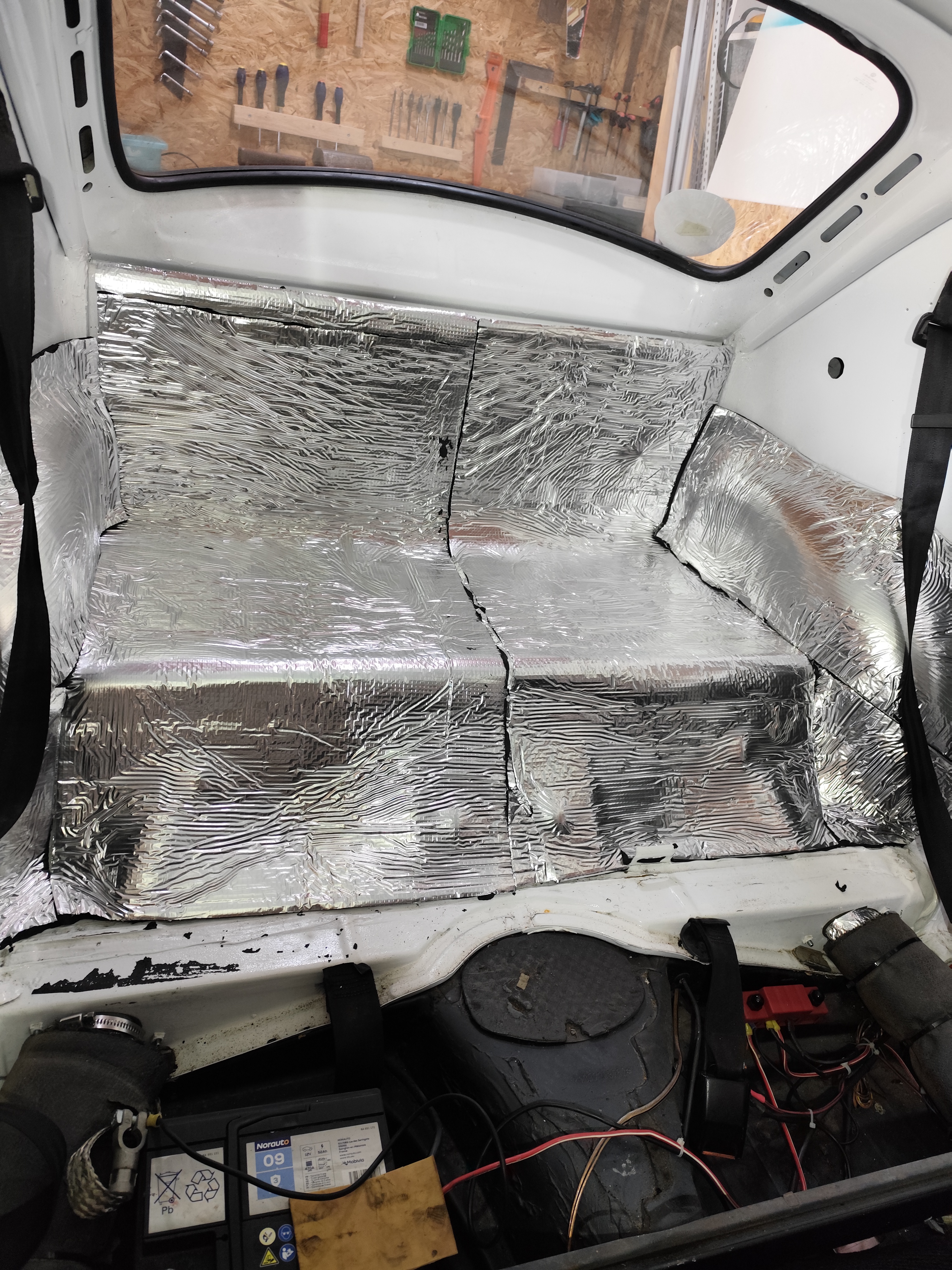

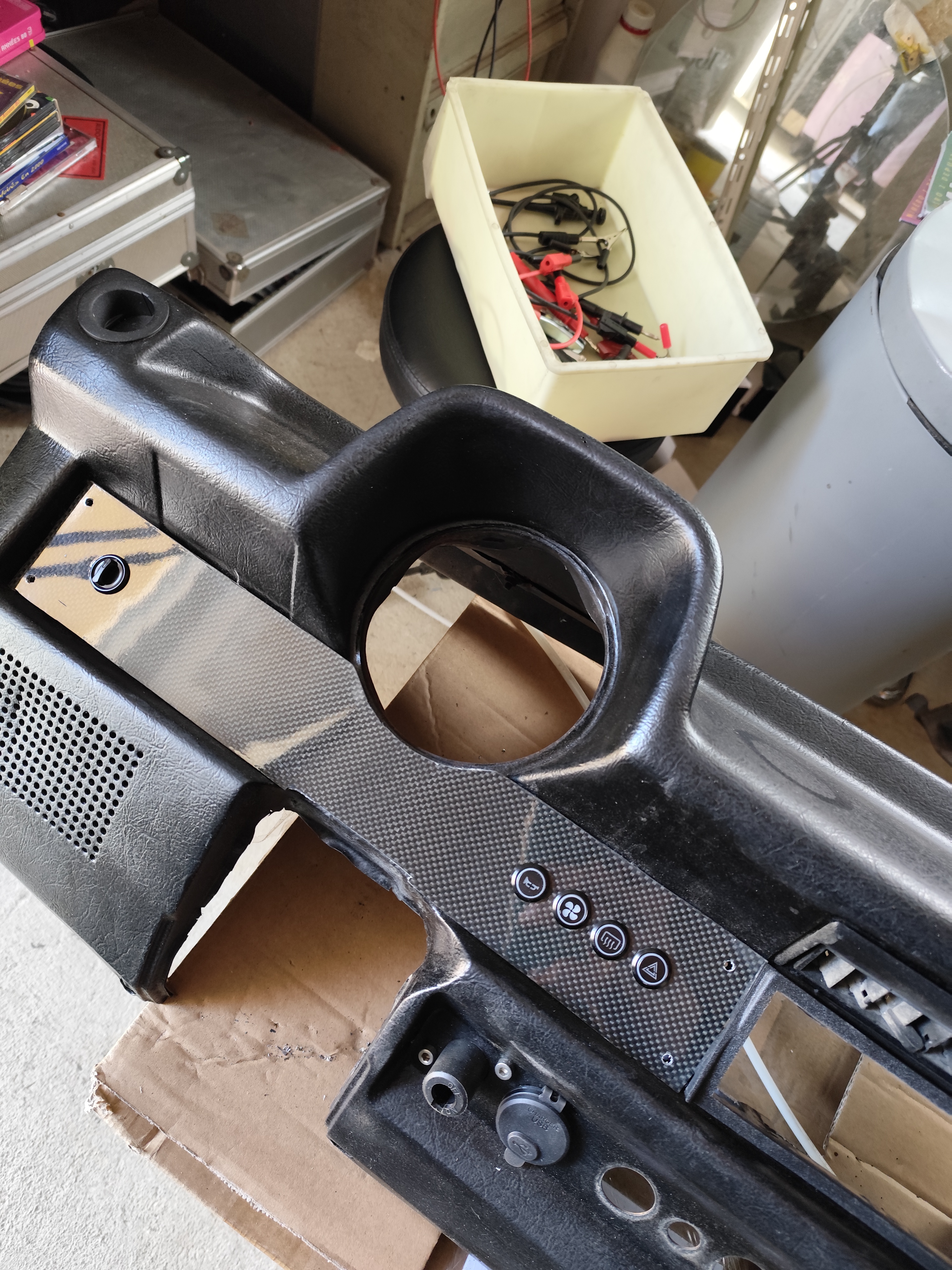

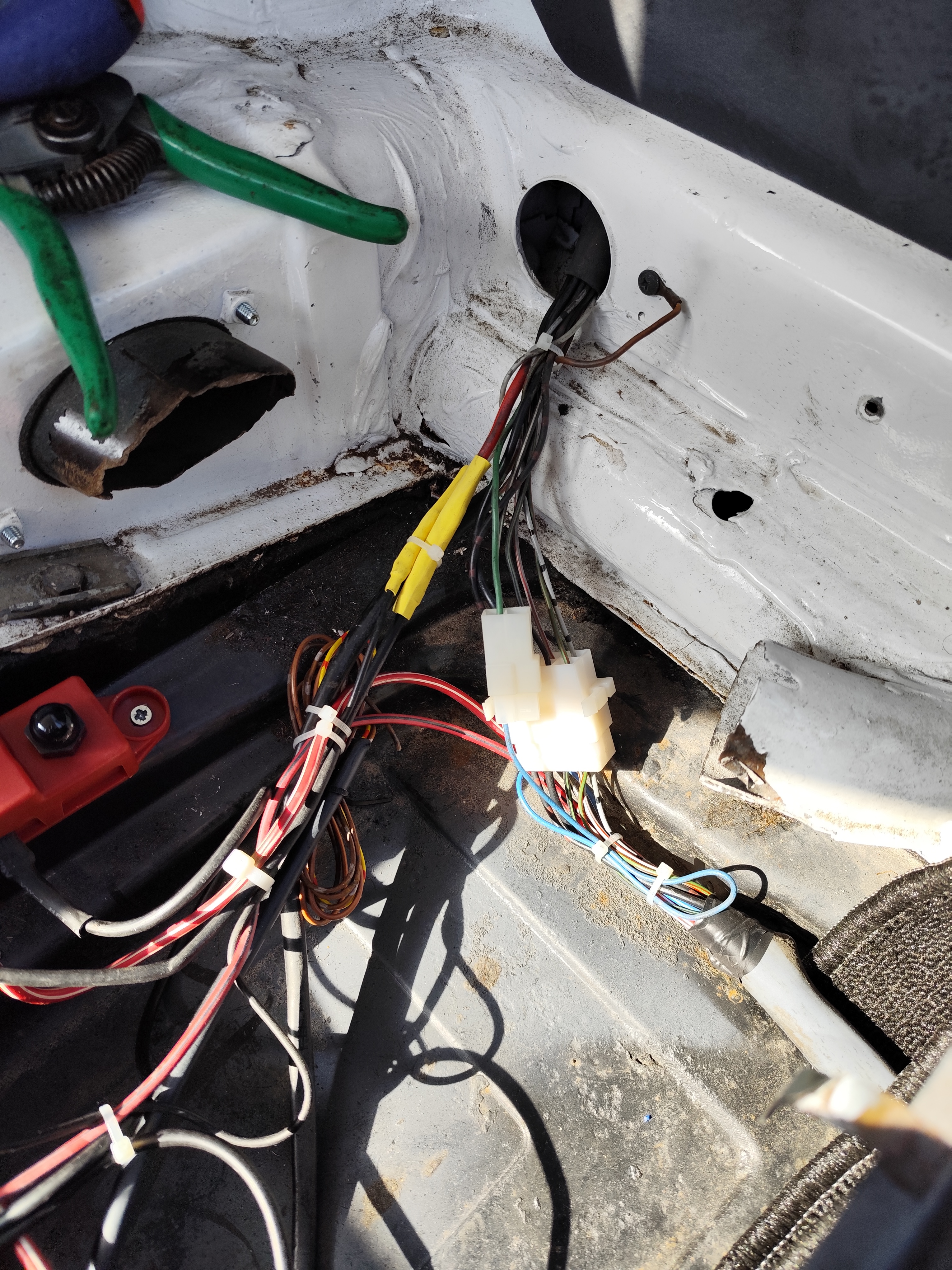

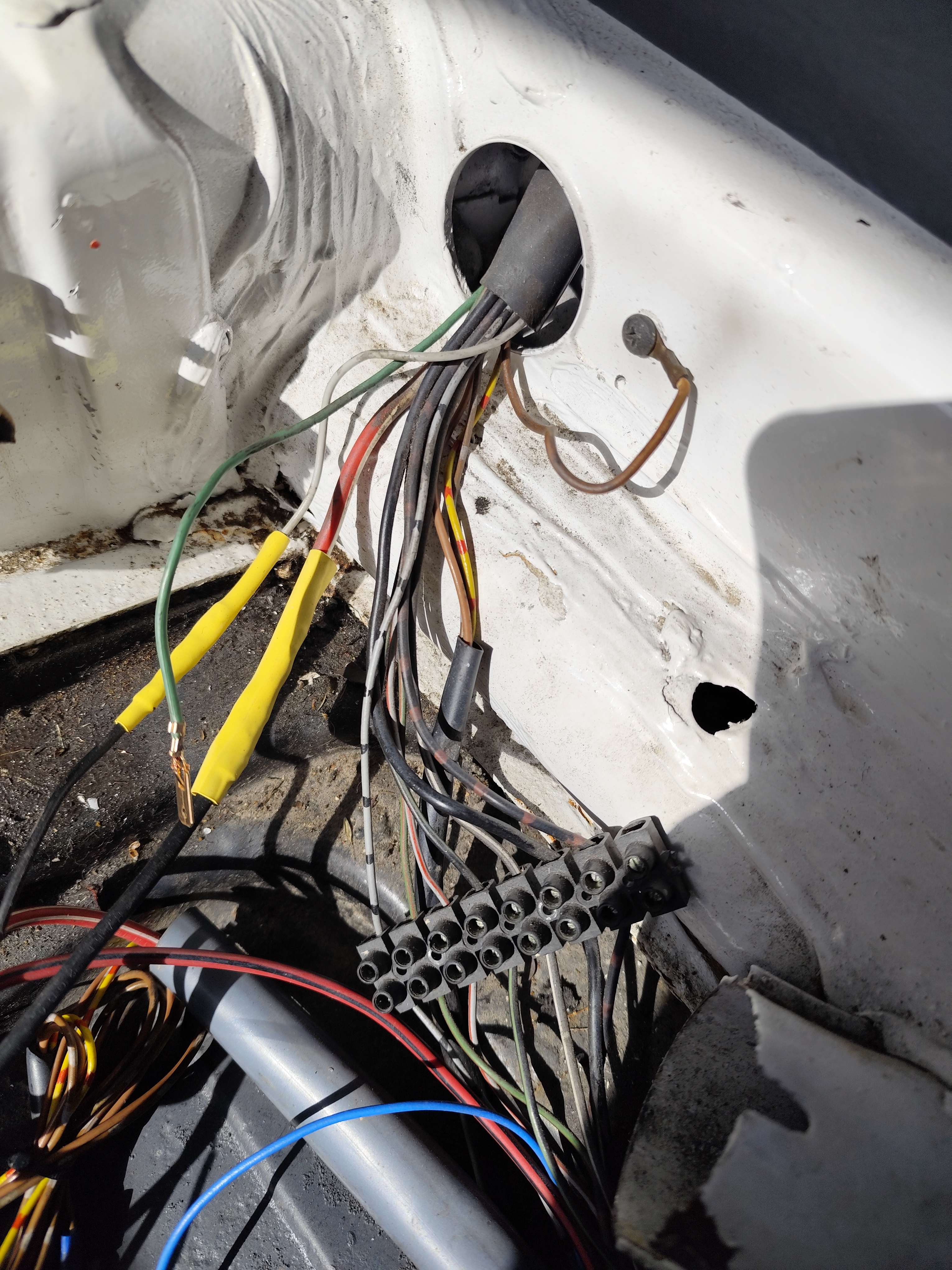

Quelques travaux fait sur la cox....
-Remise en conformité du système de chauffage, gaine, diffuseur, manque plus que les cables de chauffages a remplacer
-quelques éléments sont passés en noir, poignées, logo ar, entourage de phare.
-Pas mal d'électricité de fait...remplacement des connexions dominos
-isolation du coffre ar.
-un peu de carbone et quelques manos.. Et maintenant en pleine reflexion de savoir, quelles jantes lui mettre..

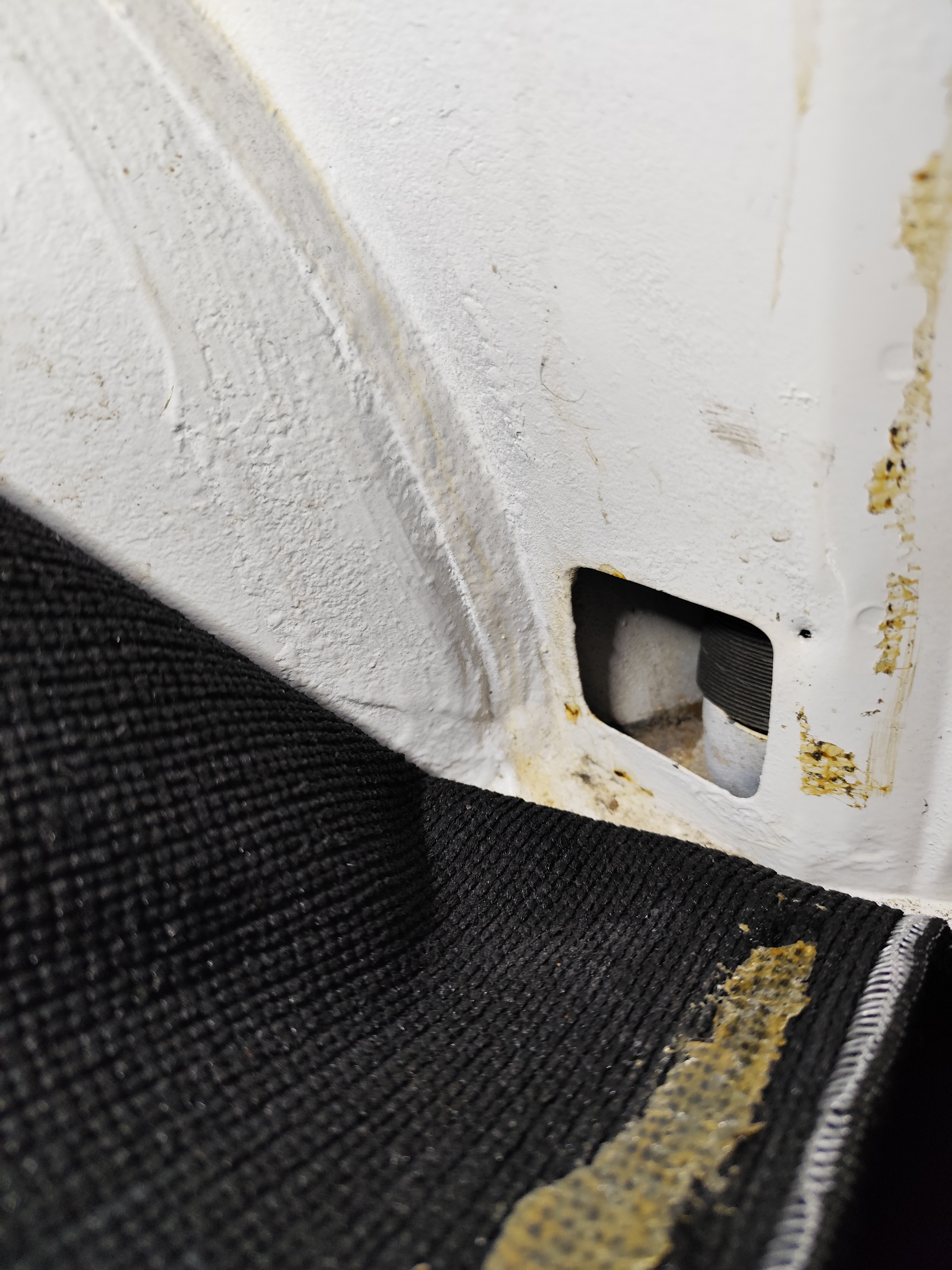

- Messages : 2676
Re: 1303 N&B
Question culture générale,
Les trappes en pied de montant avant c'est d'origine sur les cox récentes ?
En tout cas ça à l'air plus pratique pour remettre le chauffage au pare-brise. Sur la 64 et 61, c'est fermé.
- vherso
- Messages : 447
- Votre German : en recherche
- Localisation : (44)
Re: 1303 N&B
Alors ca je ne peux pas te répondre, j'ai eu la bonne surprise de voir cette petite ouverture, et ça m'a bien arrangé
(1303 de 73)

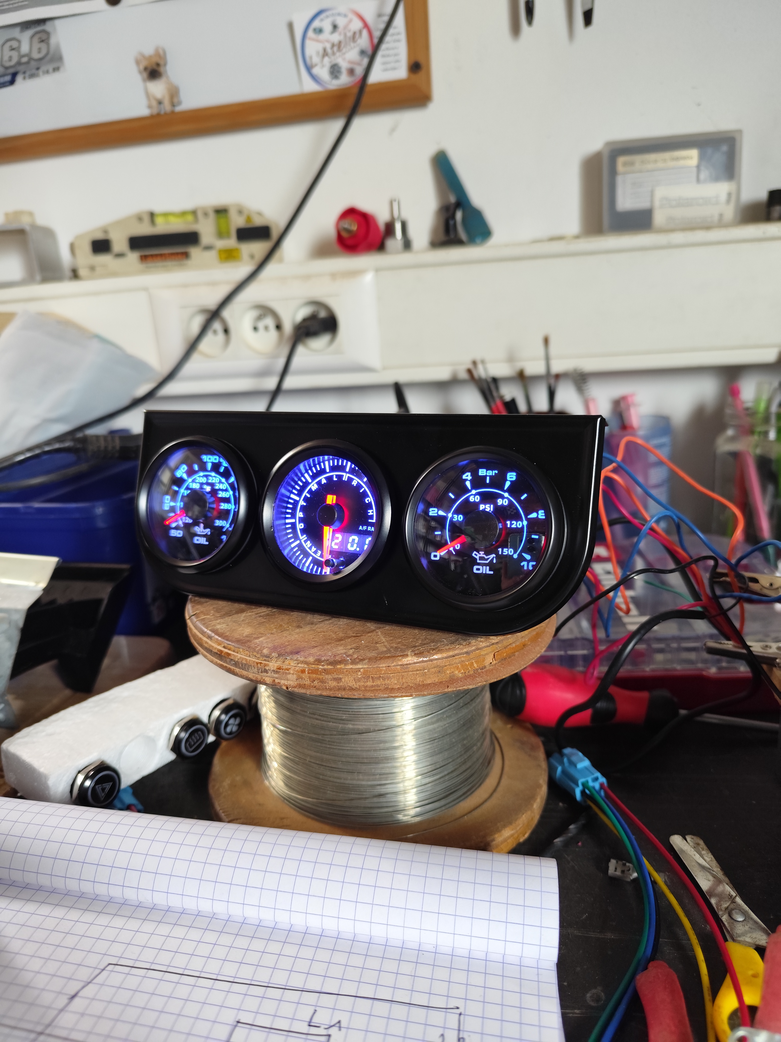

un peu de news concernant ma 1303:
Ma femme et moi nous nous sommes engagé sur un rallye solidaire prévu en juillet 2026, durant 10 jours , pour environ 3000km à travers 6 pays européens. solidaire car au profit des restos du coeur et de l'Association ELA.
Donc, je me tourne plus sur l'optimisation et la préparation de la cox en ce moment que d'essayer de lui donner un look german..
En bref, remplacement des manos made in chinexpress par des vdo, elle est coiffée d'une galerie, j'ai un kit freins à disques cox à poser+grosse barre stab+kit uréthane, et toujours en reflexion sur les jantes...
