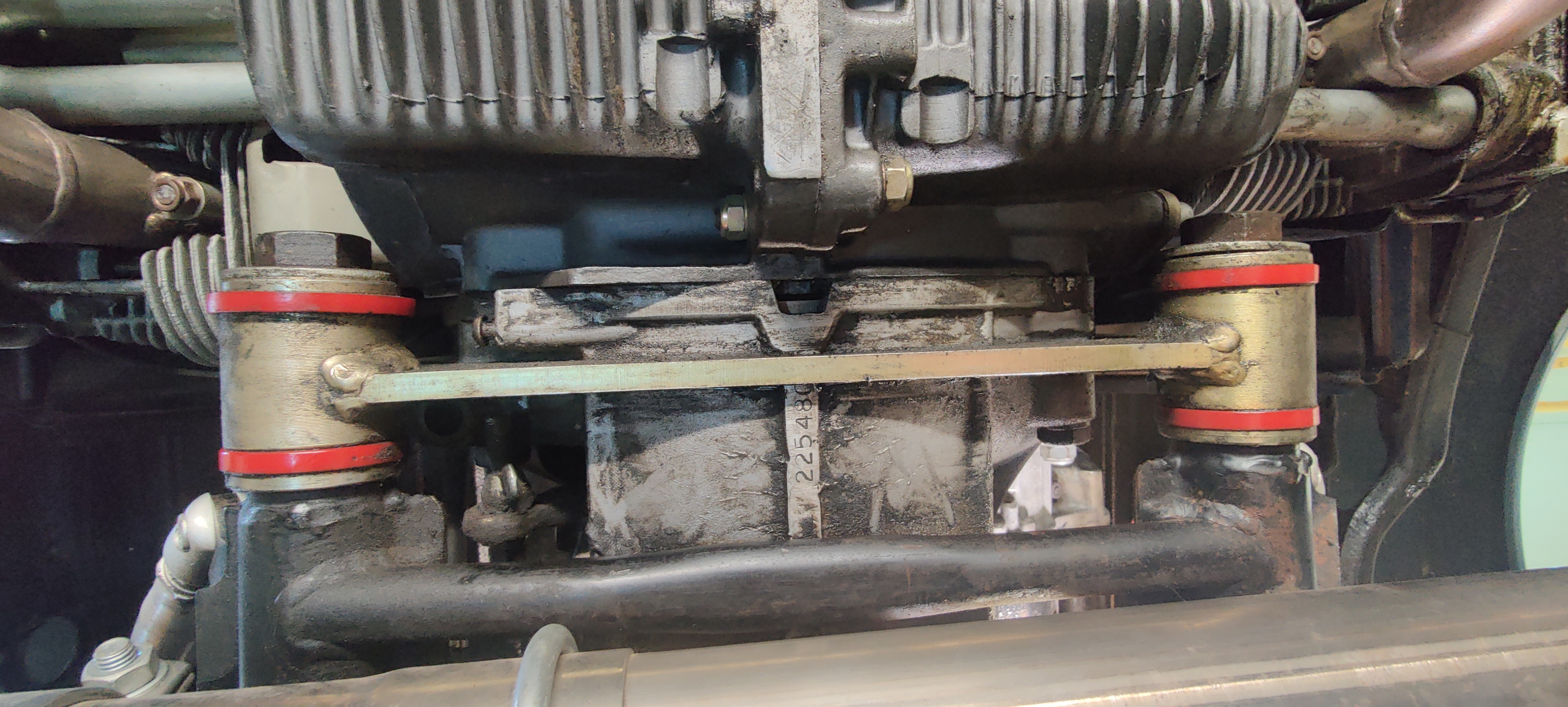

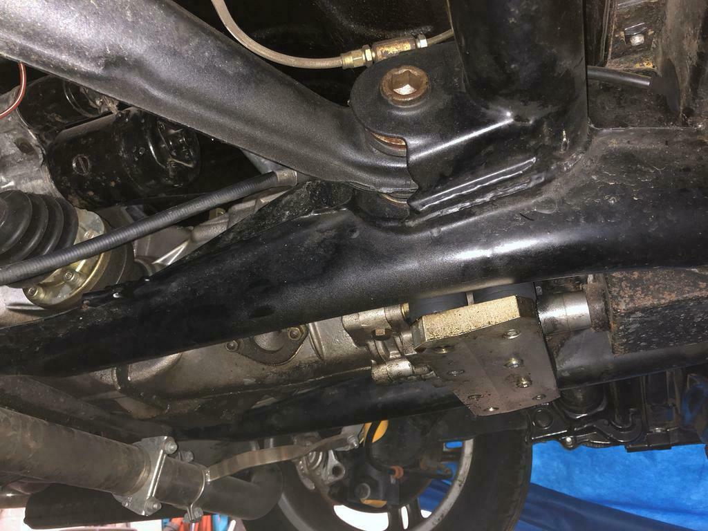

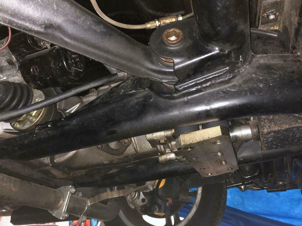

Alors, cette boite est fixée aux cornes par un kit que je ne connaissais pas. KVT dit que c'est un Pacific Custom.
La boite est ceinturée, la config me laisse penser qu'elle est fort en arrière aussi. A l'avant une traverse "maison" sur silentbloc.
J'ai le sentiment que le mode de fixation de la boite participe à l'ambiance sonore ... comment améliorer ça ? :scratch:

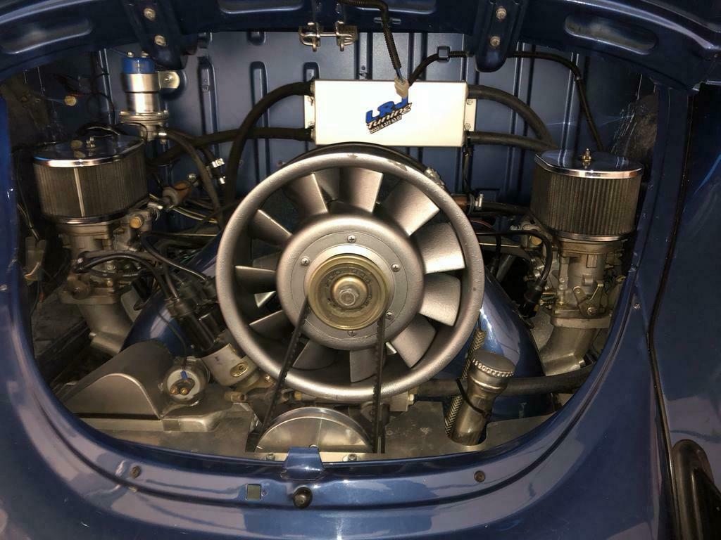

Un bon bourrin, 2,0l, des IDF 44, un échappement GWD, je n'ai pas à me plaindre hein :thumb:
Mais il pue, pétarade et "pshiit" dans les carbus. Kevin a juste touché à quelques vis de réglages ,comme ça, à la va-vite parce qu'il devait y aller.
Ça a amélioré un peu sans vraiment faire disparaître les problèmes. Le ralenti était trop bas aussi.
Et puis ça m'est revenu, Franck avait tout appauvri pour passer le CT :?
De toute façon, le moteur doit être retiré pour vérification de l'embrayage, un bruit que je soupçonne être la butée d'embrayage est assez présent.
Il y a aussi un tube-enveloppe qui fuit.
Les carbus seront nettoyés aux ultrasons, la pompe électrique relocalisée et montée à l'endroit.
Une boite à air sera installée. L'échappement sera monté sur silentblocs, il est monté rigide, j'aime pas trop ça.

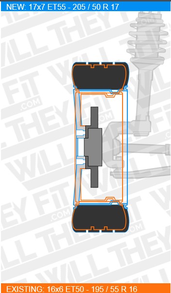

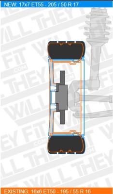

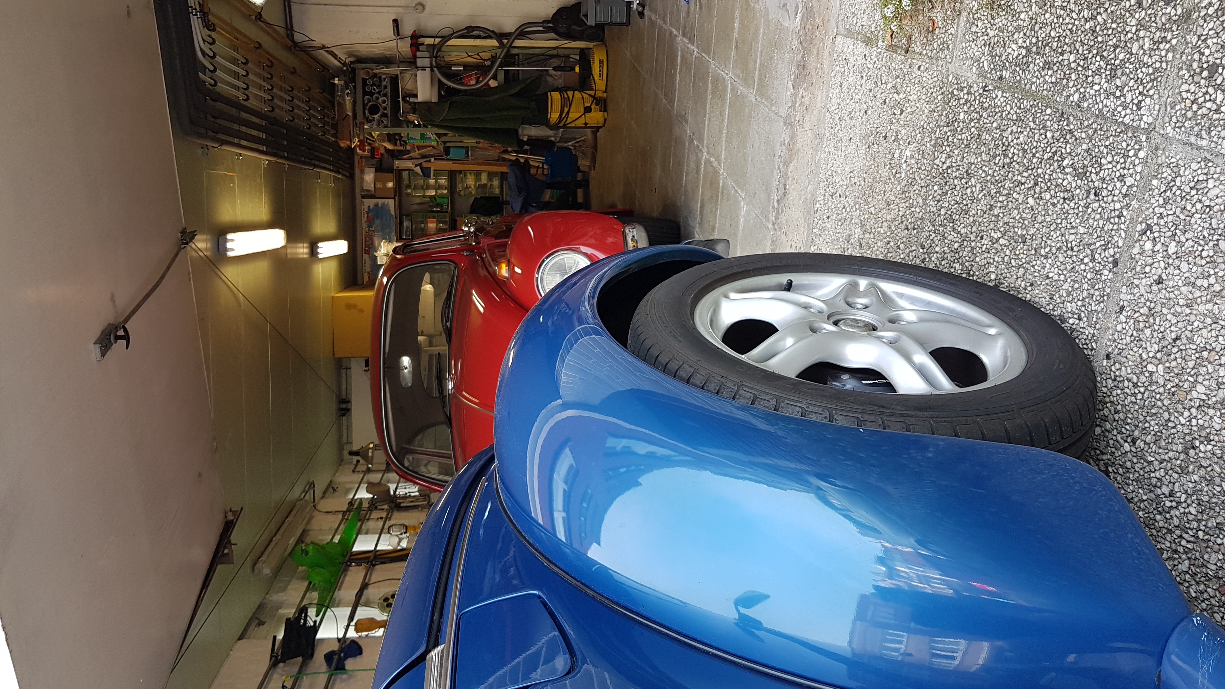

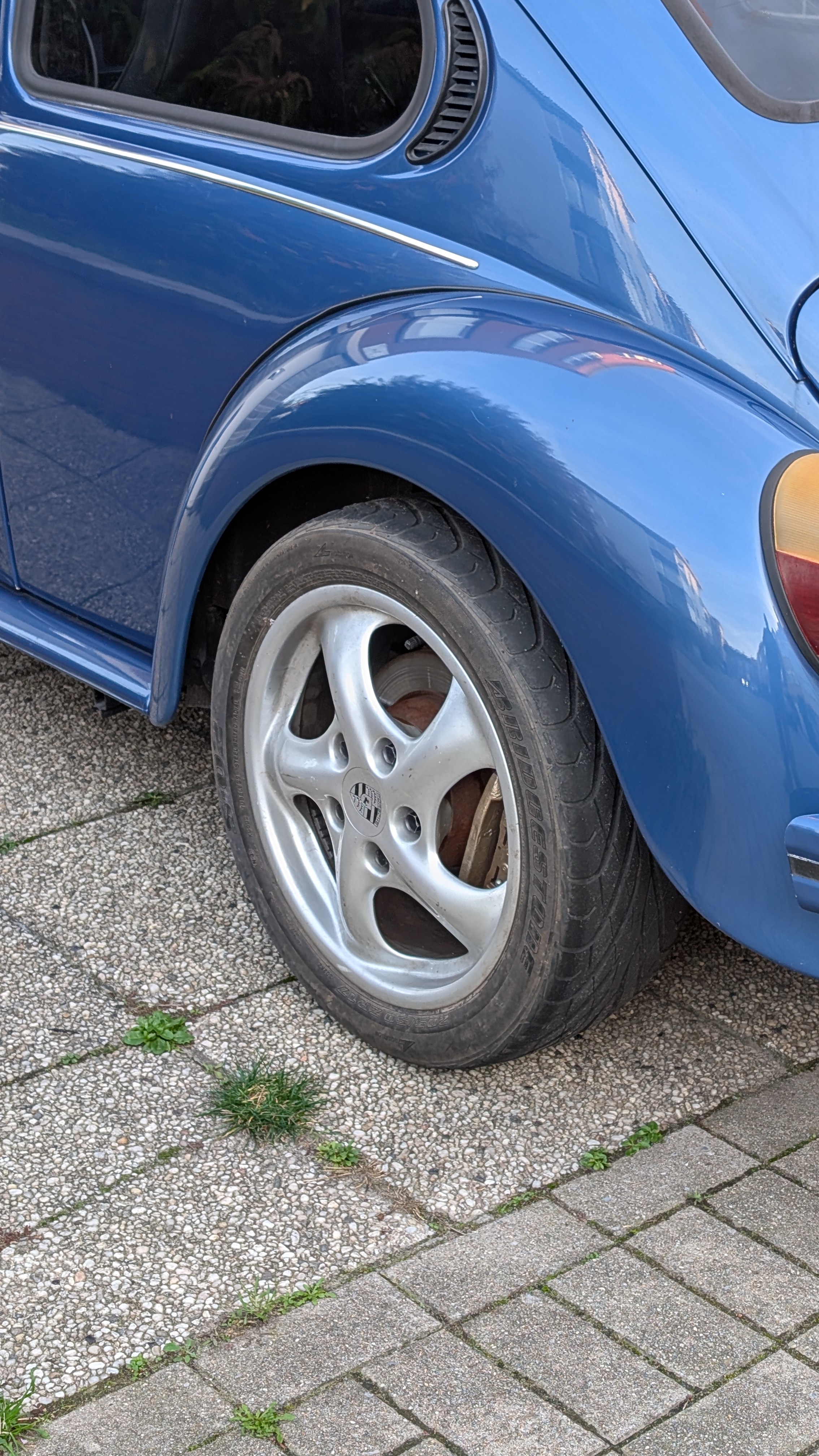

J'ai changé les roues à l'arrière, j'ai posé les 2 jantes Boxster 986 ( des avant ), des 17/7/55 équipées de 205/50 assez vieux et très très usés.
Tellement usés que la différence avec les 195/55/16 est ténue.
Et petit galop d'essai. A 4000tmp, quelques kmh grapillés. Je mettrai des 205/17/60. Ça me rapprochera des 130kmh.
Les roues ne débordent pas, ne touchent pas les éléments de suspension ou du châssis. Il y a de la marge pour des pneus plus larges mais ils déborderaient. A la limite du 215.
J'en ai profité pour voir si cette monte allait bien à l'avant, ça ne déborde pas, logique, mais côté l'intérieur c'est fort proche du combiné, trop à mon goût. Et la roue braquée, ça frotte sur la durite aviation :rambo: .

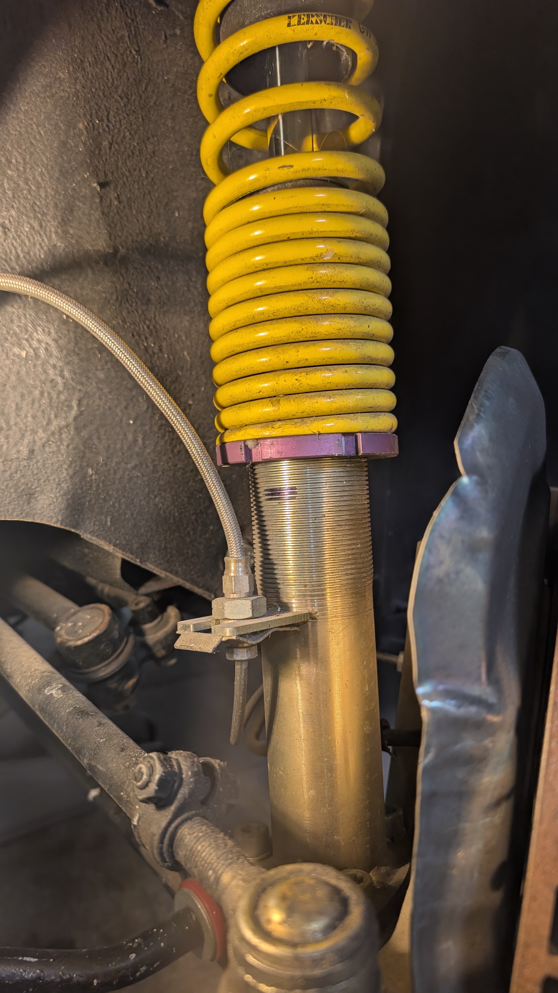

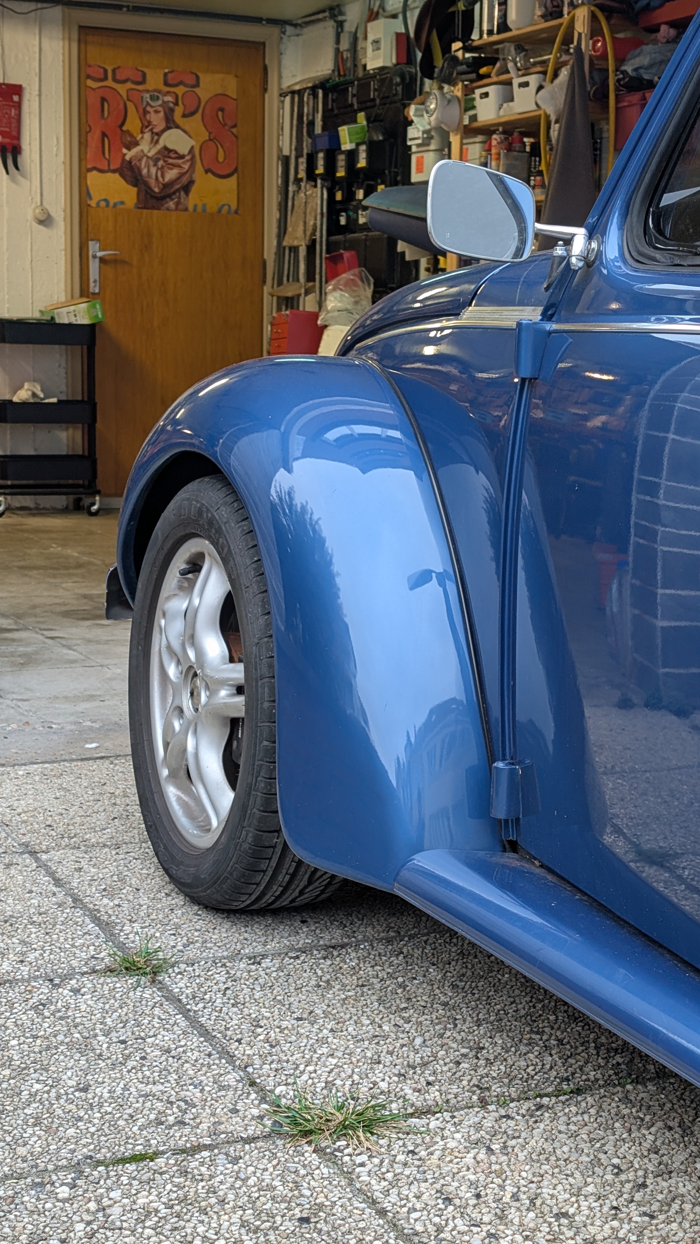

Oui Benoit, je préfère mettre 5 mm d'espace en plus, une marge de confort quoi .

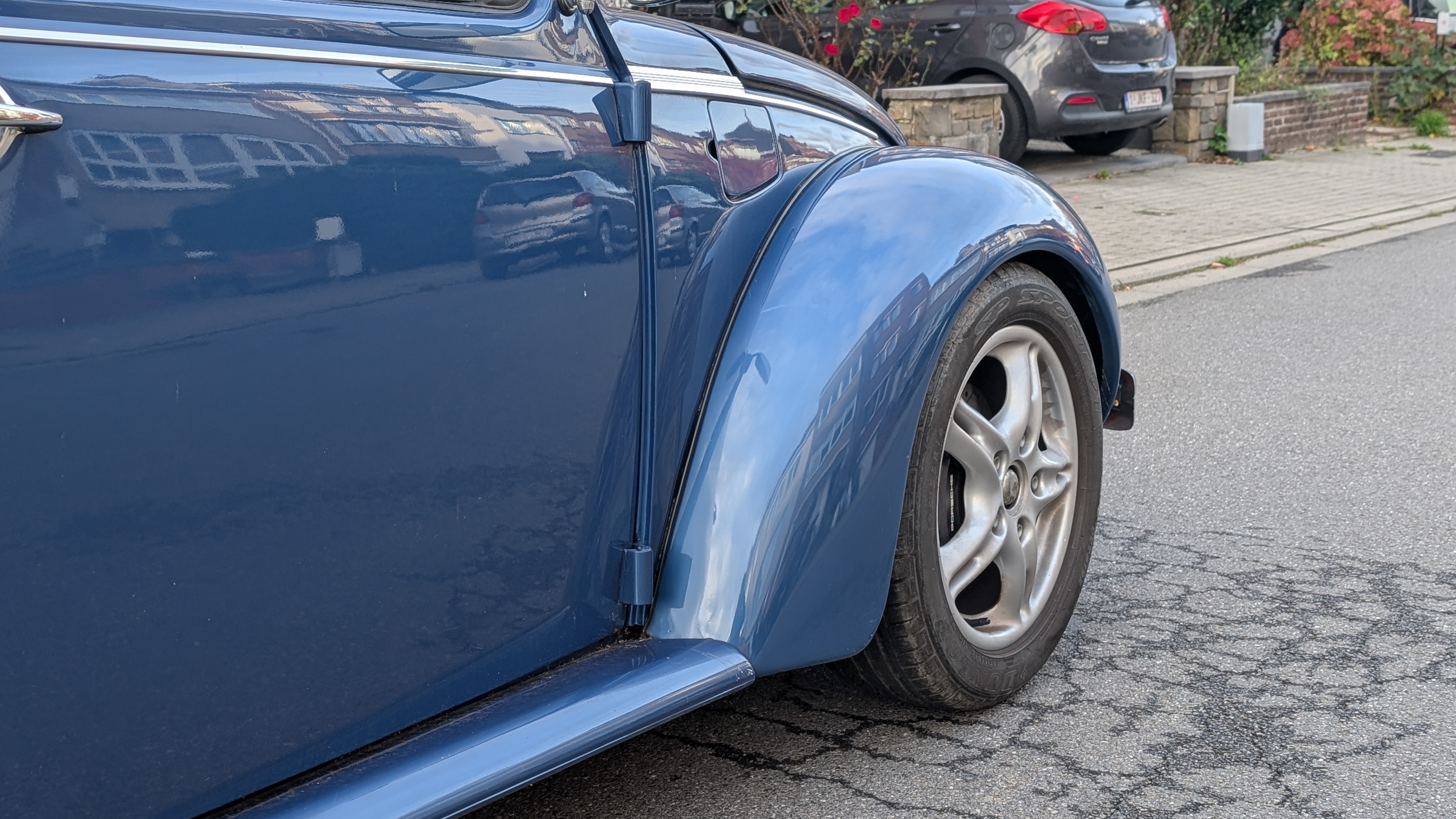

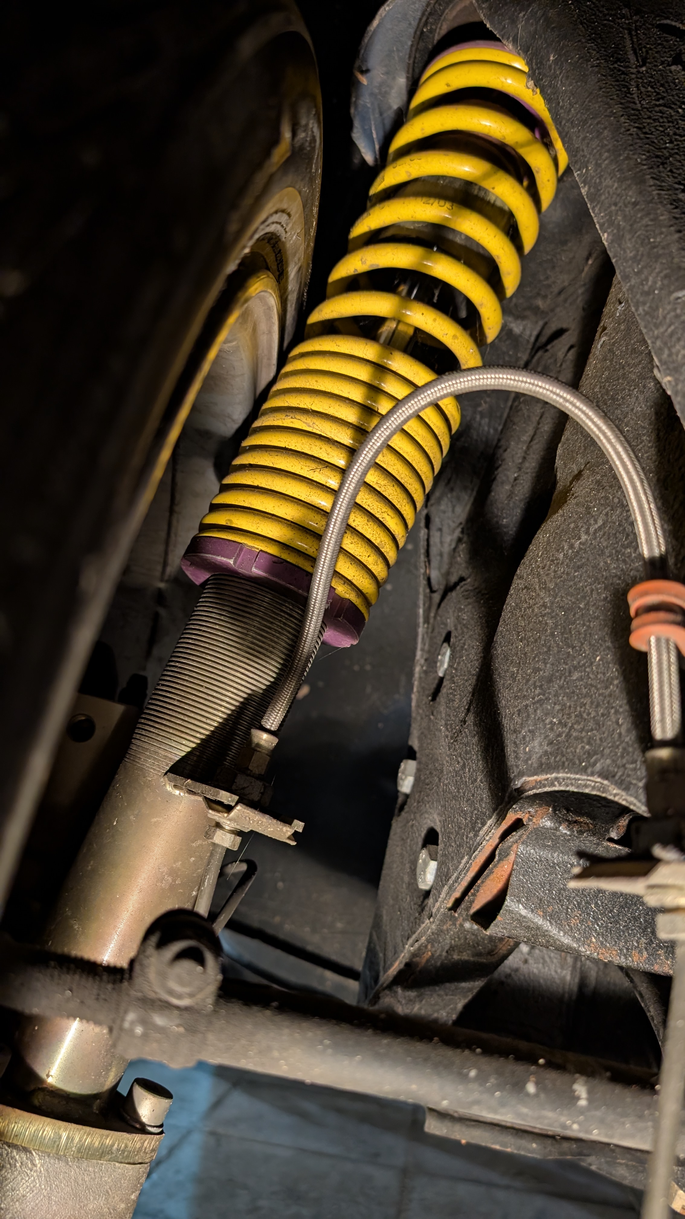

Hier, j'ai abaissé l'avant ... 3 cm au niveau des combinés/filetés. J'ai remarqué qu'il y avait une différence de presque un cm entre le deux :scratch: . Pas bien.
J'ai fait au p'tits oignons :thumb:
Y a pas 3 cm de différence au niveau des ailes, les ressorts qui interféreraient ?
J'ai validé tout ça par un petit galop d'essai dans mes quartiers, là où ils y a plein de casse-vitesse et ralentisseurs divers. A une vitesse pas très raisonnable , pas eu de bruit genre barres de direction qui tapent dans la carrosserie ... bien ça.
La comportement m'a semblé différent aussi, je ne me l'explique pas encore, pas de réglage de géométrie fait, à la limite moins de chasse rien qui justifie une tenue de cap plus ferme.
Je validerai ça par un galop à vitesse pas raisonnable sur autoroute.
Je pense qu'il y de la marge pour descendre les combinés de 2cm supplémentaires, ce que je vais tenter cette semaine. Et si ça n'est pas bon ... facile je remonte.

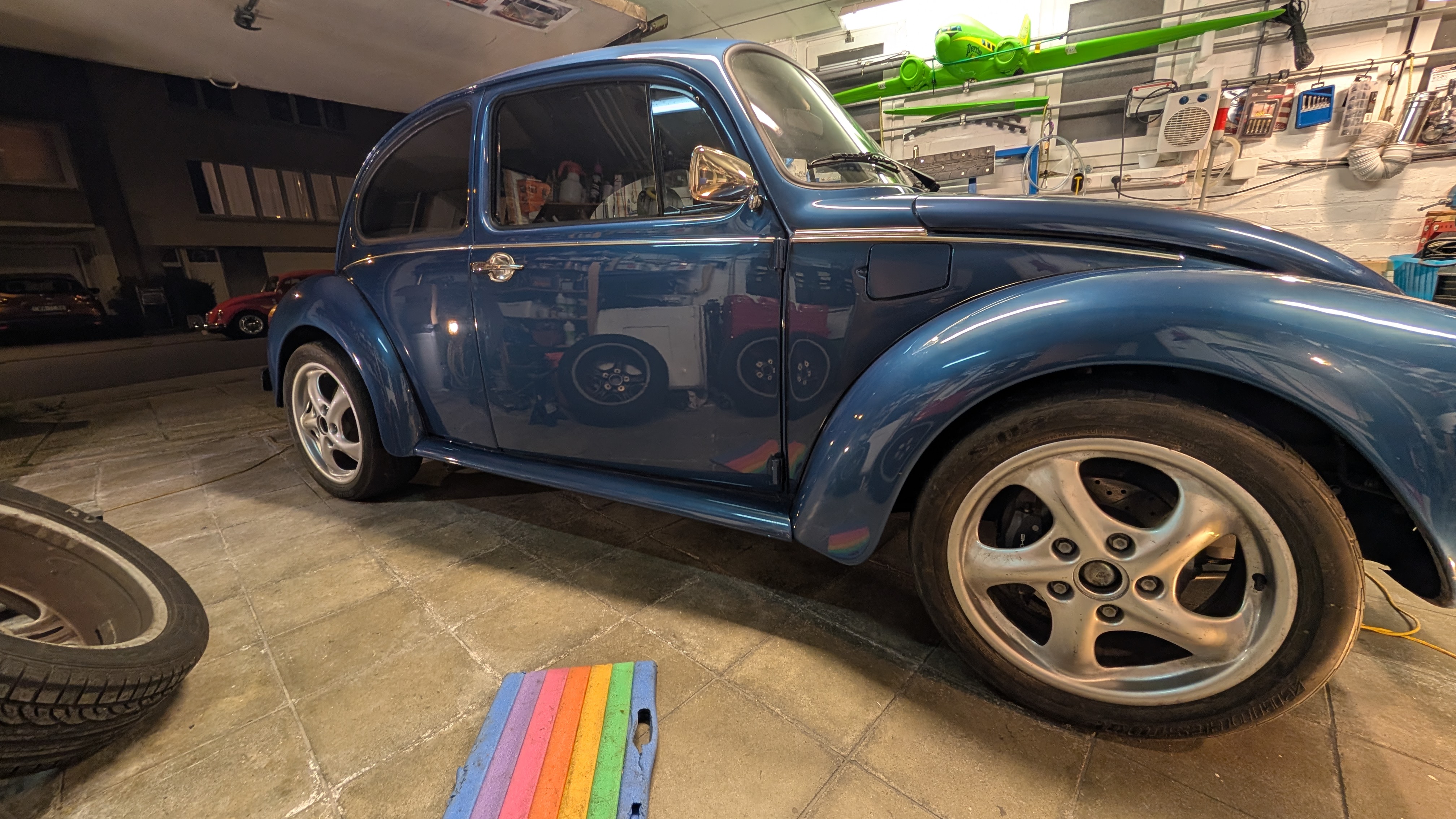

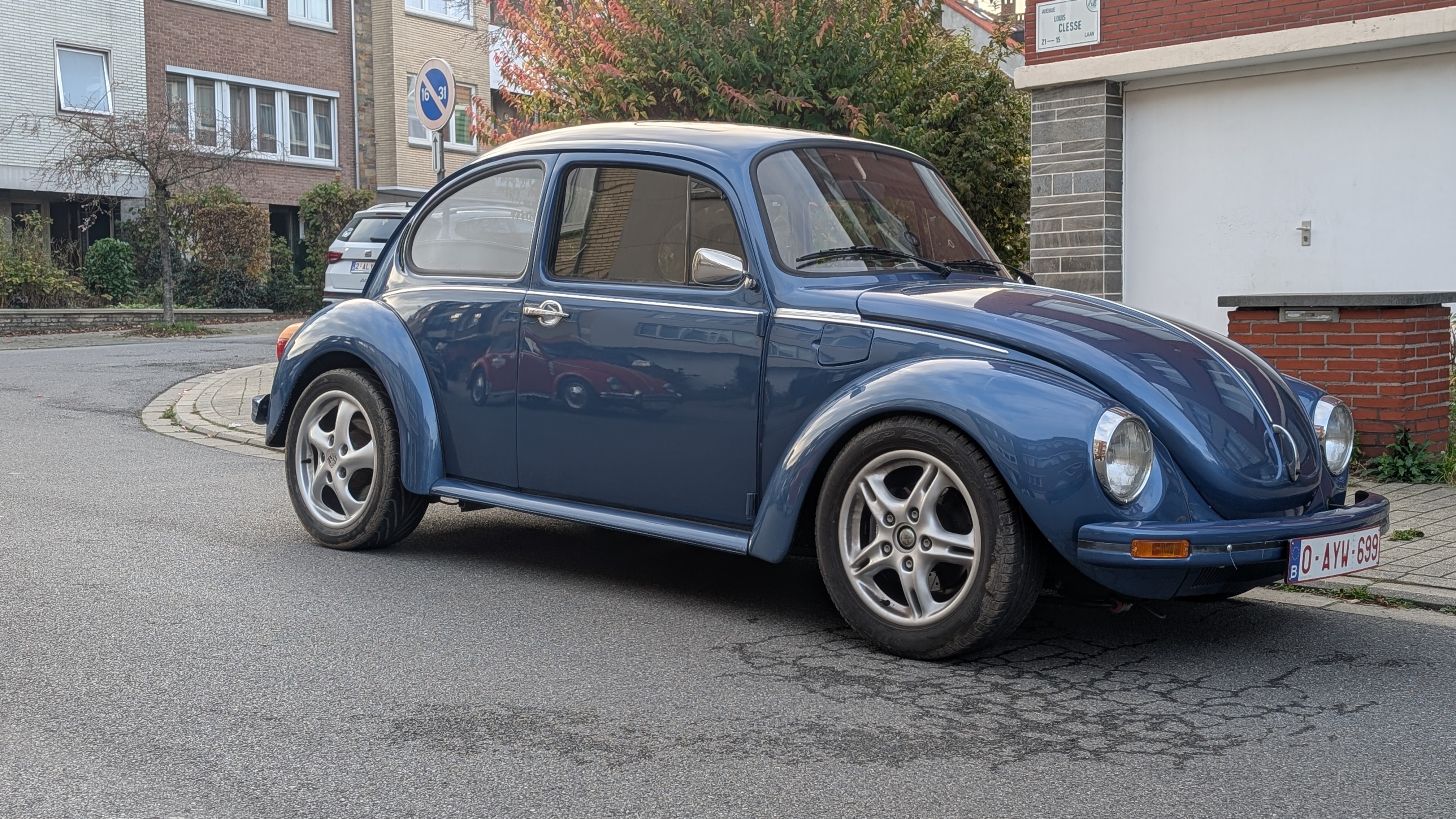

-2cm hier et galop d'essai, sur autoroute, sur petites routes à vitesse pas raisonnable, gros freinage aussi pour voir, des rues à ralentisseurs, de tout quoi.
Elle n'a pas tapé, les barres de direction non plus :thumb: On est à -5cm
L'arrière va suivre, je pensais à un décrantage, bien ch.ant à faire :cry:

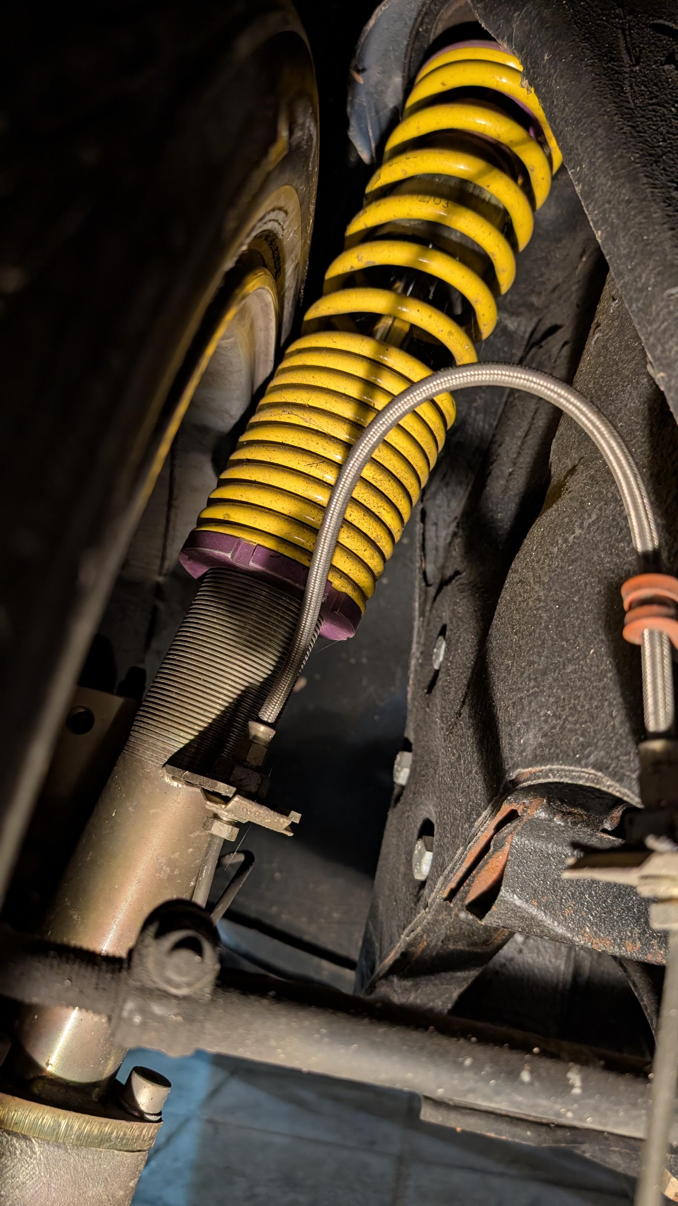

Et v'là que Kevin me parle de combinés/filetés à l'arrière :suspect:
Mais oui nom de Zeus :thumb: :thumb: :thumb:
Une fois placés, régler la hauteur se fait aux petits oignons et facilement.
