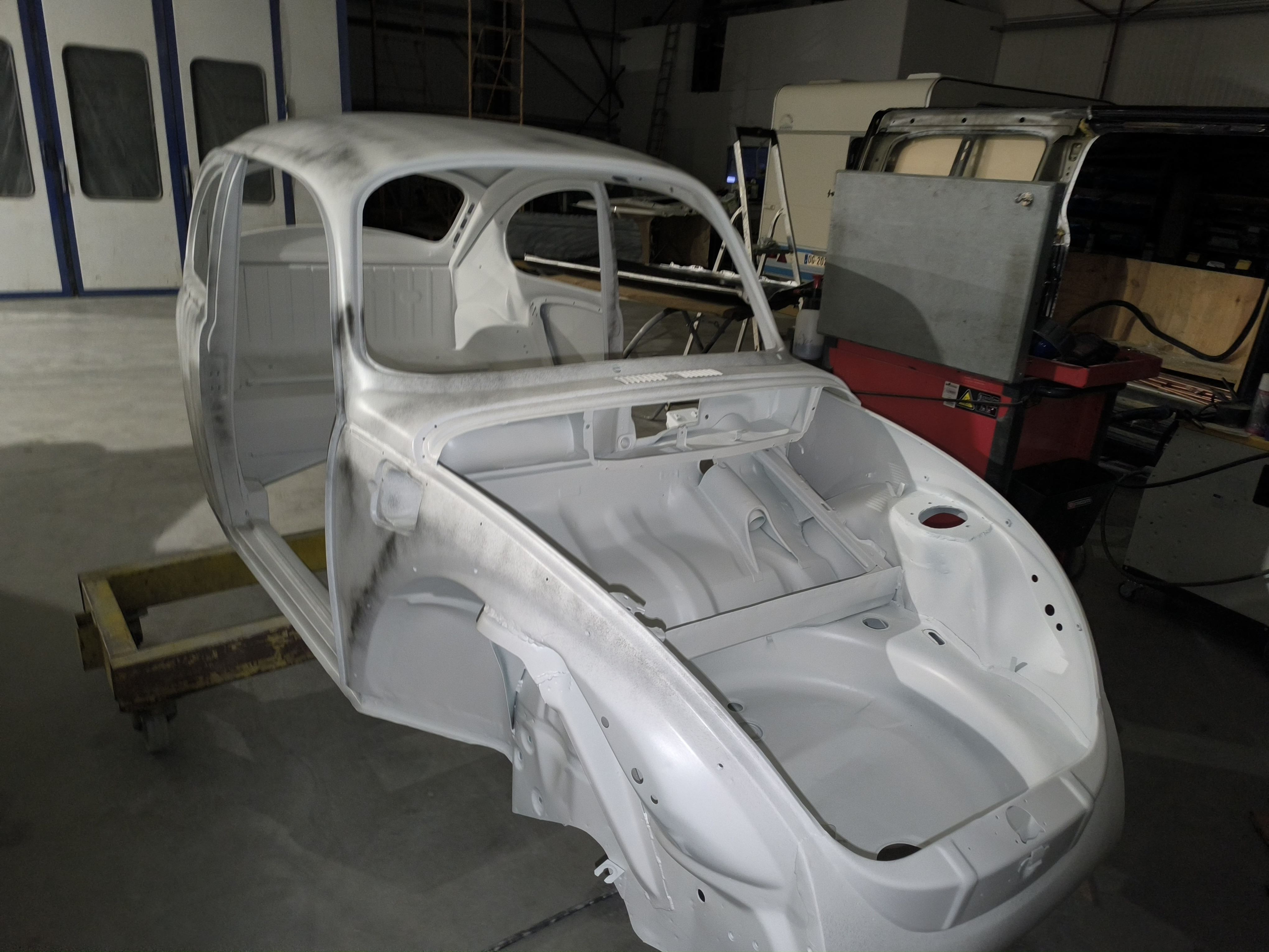

Du coup si tu montres les ouvrants c'est que la caisse est peinte!!!!!!
Balance tête d'enclume :biggrin:

Caisse fini dans 15jours
