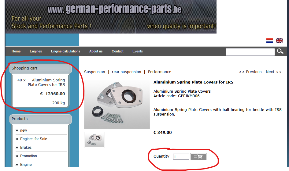

Le site web de GPP est un peu à la ramasse ...
Il vaut mieux lui envoyer un mail de commande plutôt que passer par l'interface, sinon ...

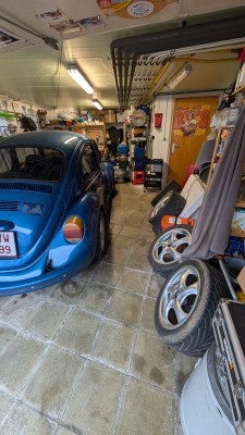

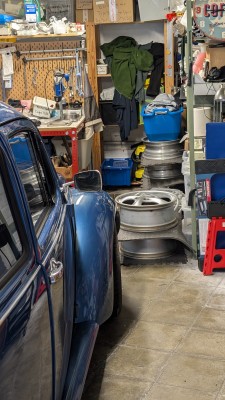

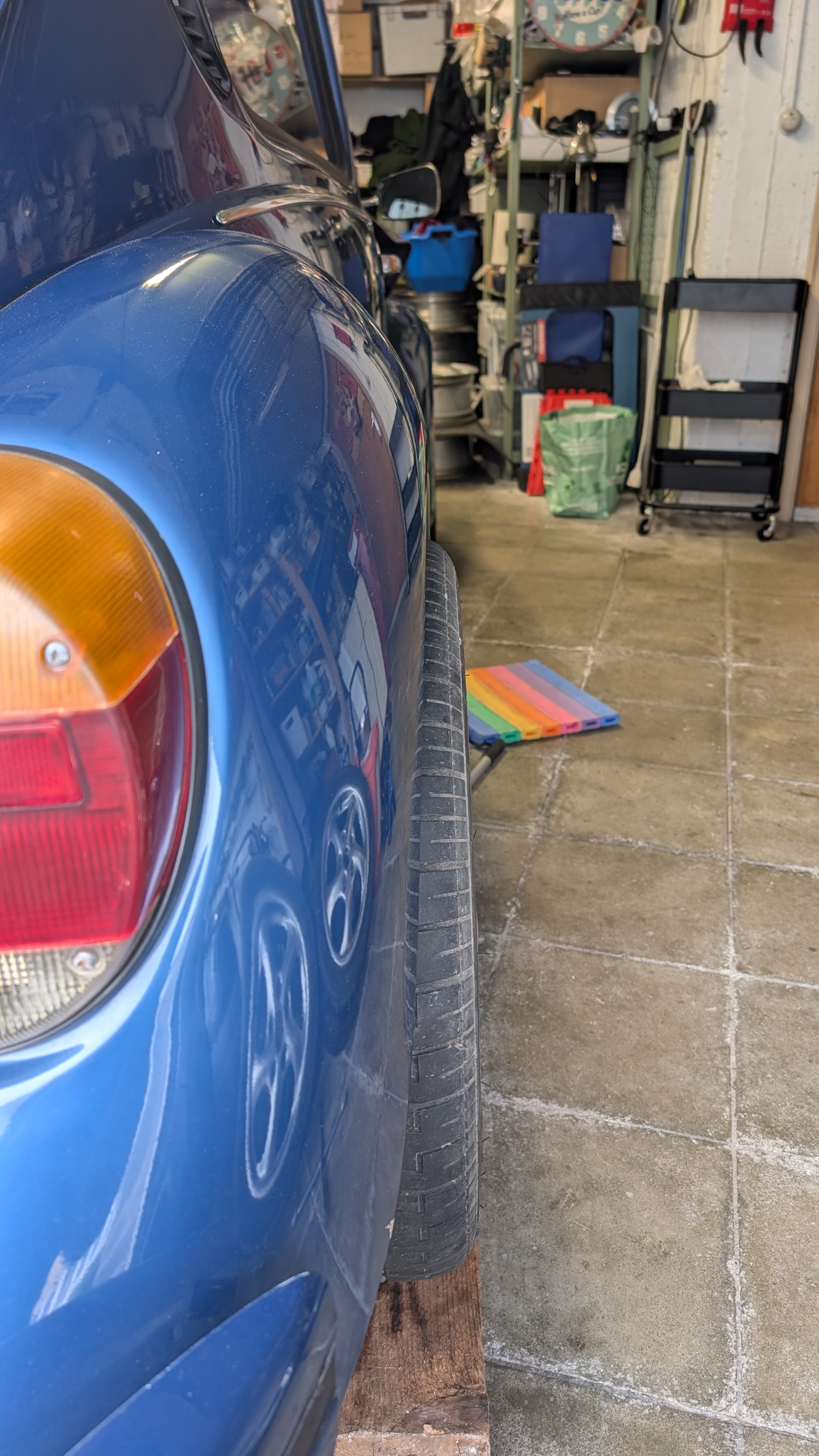

Juste un petit test pour voir ... jante Boxtser 17/8.5/50 à l'arrière.
Ça ne le fera pas. Ça ne touche pas à l'intérieur, mais malheureusement ça déborde bien ... dommage
Un peu de rangement avant d'entamer la phase 2 ... non ?

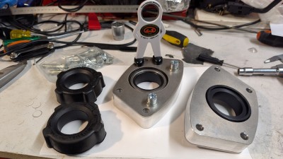

Ah oui, les pièces ... belles
Mais Kevin m'a prévenu que ce n'est pas forcément "plug & play". Le soudure entre le tube et la lame peut interférer avec je crois la pièce en plastique, un truc comme ça. Et qu'il n'est pas évident de reprendre ça au tour ...
Rien n'est jamais acquis
