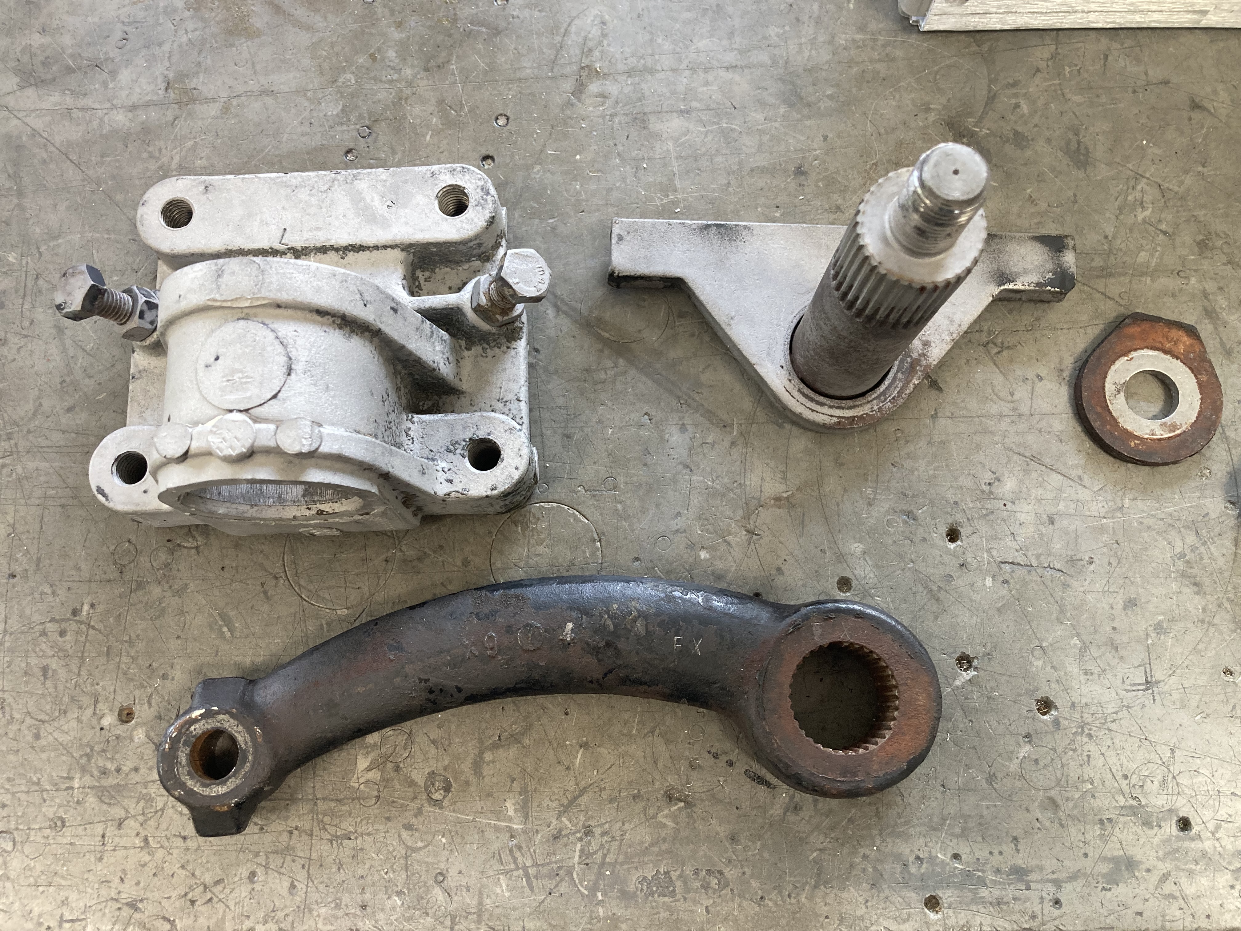

Modif du relais de direction
- dirty-pierrot
- Messages : 765
- Votre German : 1302 evo 4.2
- Moteur : 1915
Re: Modif du relais de direction
Le bras a des cannelures au diamètre de l’axe, on en a pas besoin ?
Sur les boîtiers de 1302 il y a les butées de direction.
Il faut tout de même faire une modification à ce niveau sinon la vis en M12 va avoir du jeu
merci pour le lien, mais quelqu'un a été plus rapide que moi.
J'ai vu avec mon usineur, on va faire la modification s faisant un "manchon" comme sur le croquis que j'ai posté plus haut avec 2 roulements en 26*37

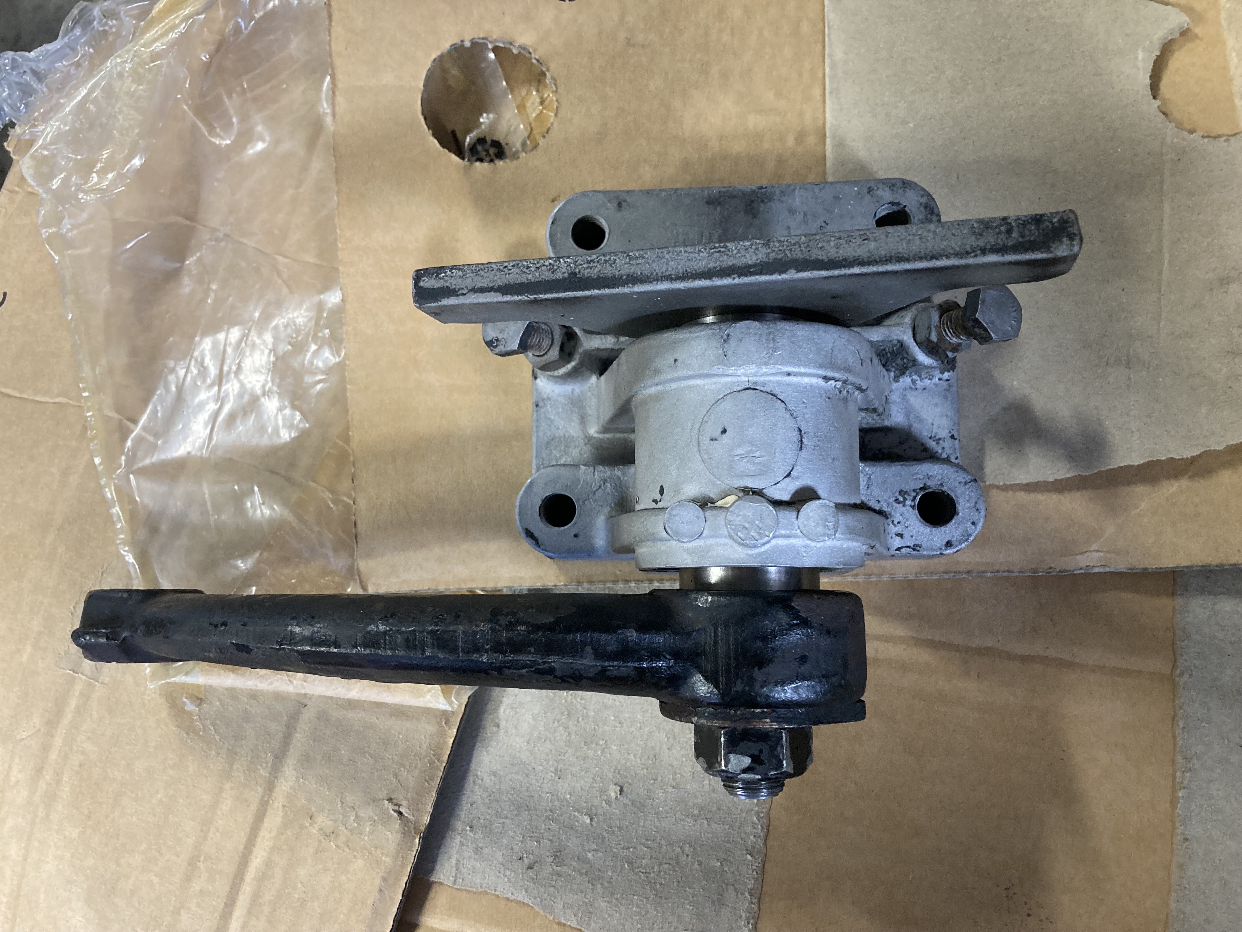

Modification faite, relais monté et j’ai remis aussi les combinés filetés maintenant que le ct est passé.
- Messages : 2397
Intéressant, beau boulot.
