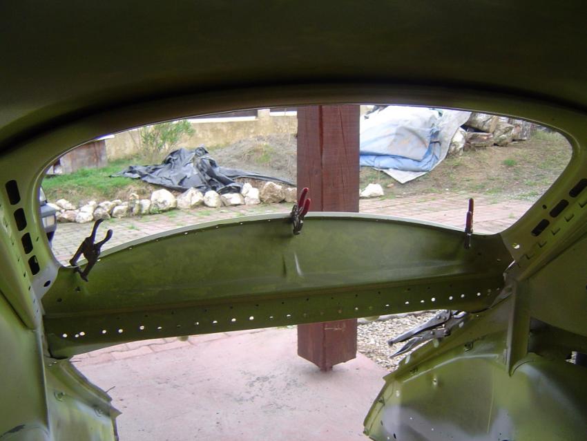

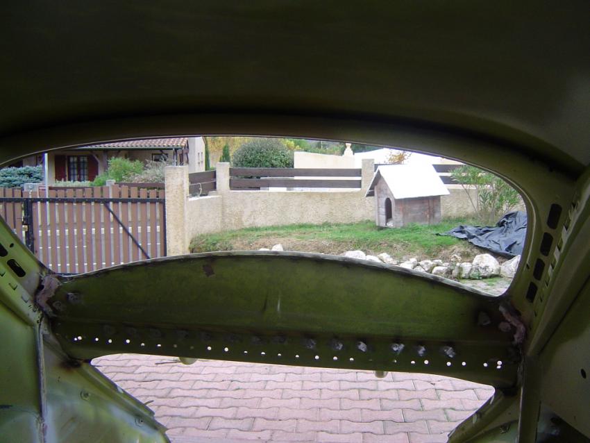

suite de la carrosserie, sablage de la partie arriere, j'en profite car j'ai depointé la tole d'habillage qui etait corrodé pour la remplacer par une autre provenant d'une 1303.
positionnement de la nouvelle tole
voila c'est soudé

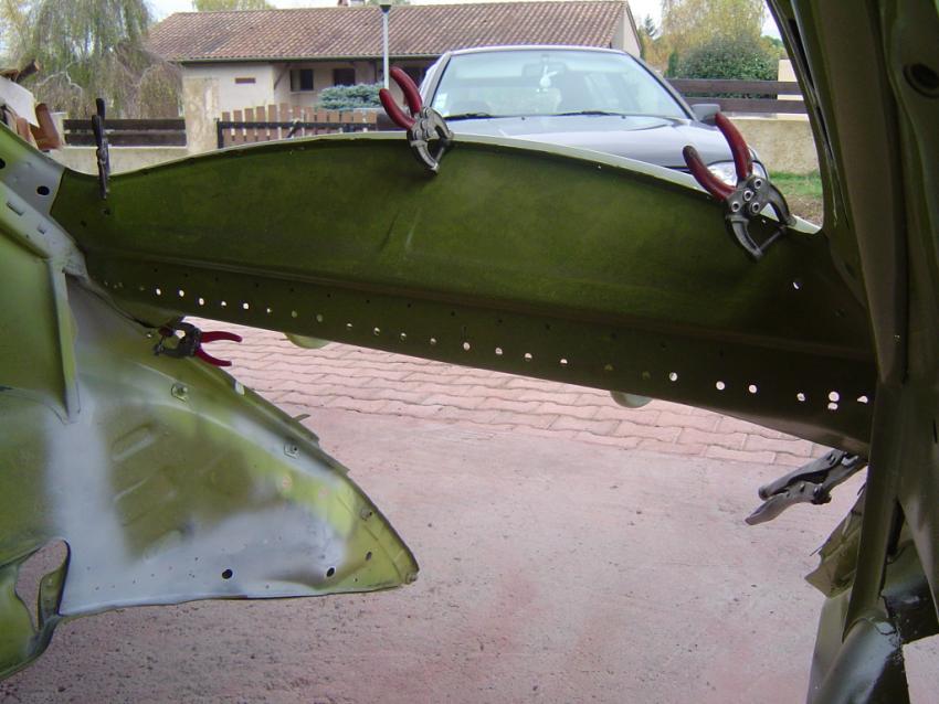

positionnement du tablier arriere.
c'est soudé

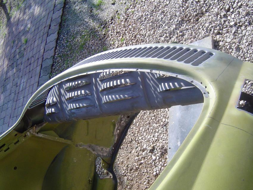

autour de la jupe arriere
remplacement du support de pare choc arriere, le nouveau est recuperé d'une 1303 et je l'ai sablé.
