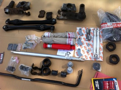

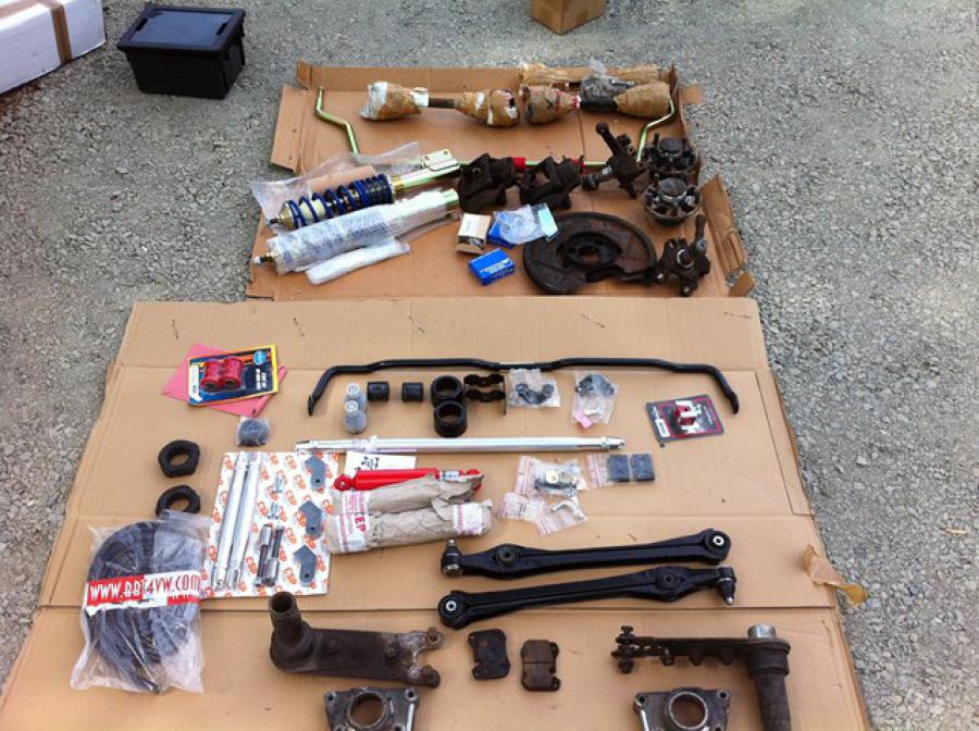

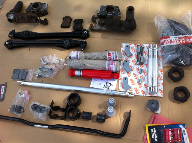

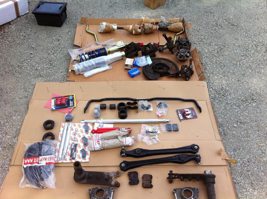

Bon je commence à vous décrire les travaux de ces deux dernières semaines
Dans un premier temps les colis car j'avais commandé un maximum de choses pour éviter de perdre du temps
les pièces

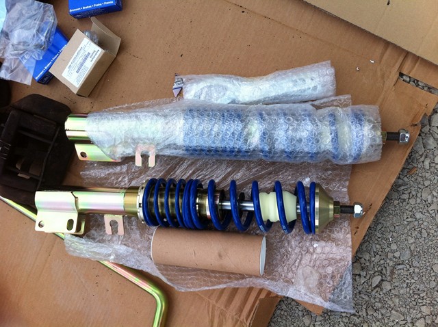

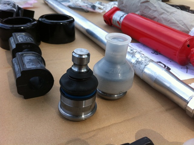

les combinés avant

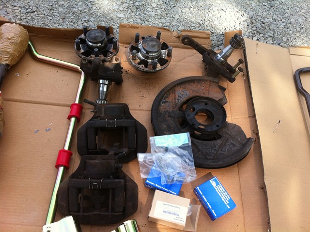

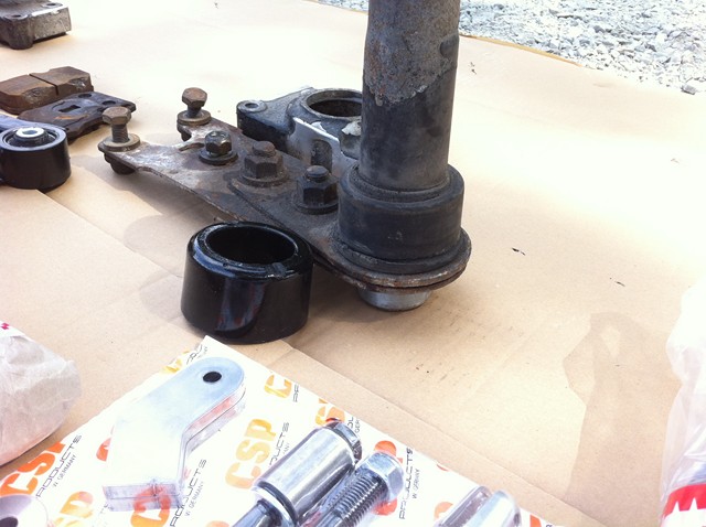

freins et fusés avant

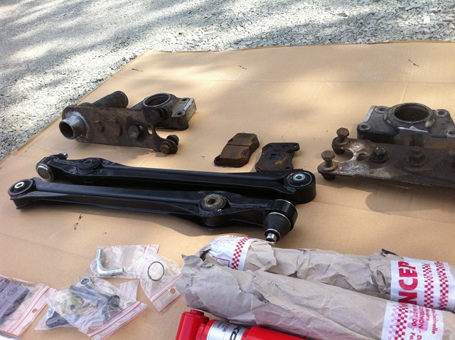

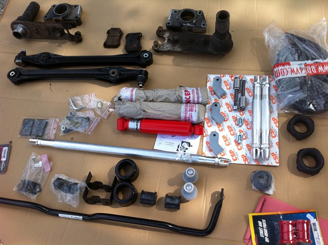

une partie du train arrière

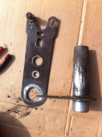

les rotules kerscher
les bras de 1303 montage B
