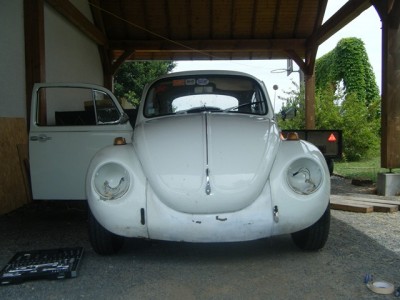

Allez assez de blabla je commence par l'étape démontage

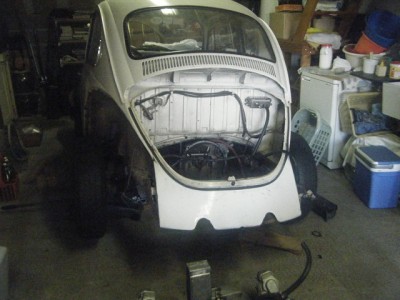

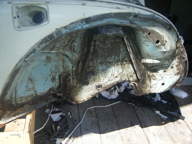

Suite du démontage
les premiers constats sont pas terribles
Ca promettais rien de bon

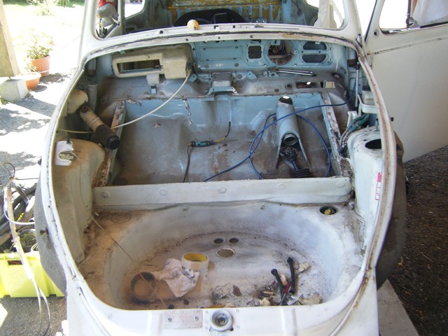

je continue

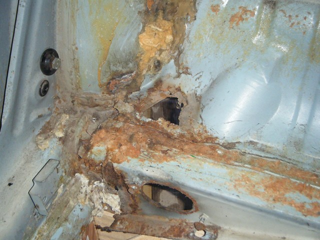

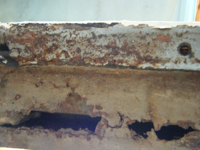

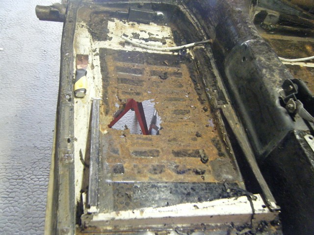

l'état du plancher

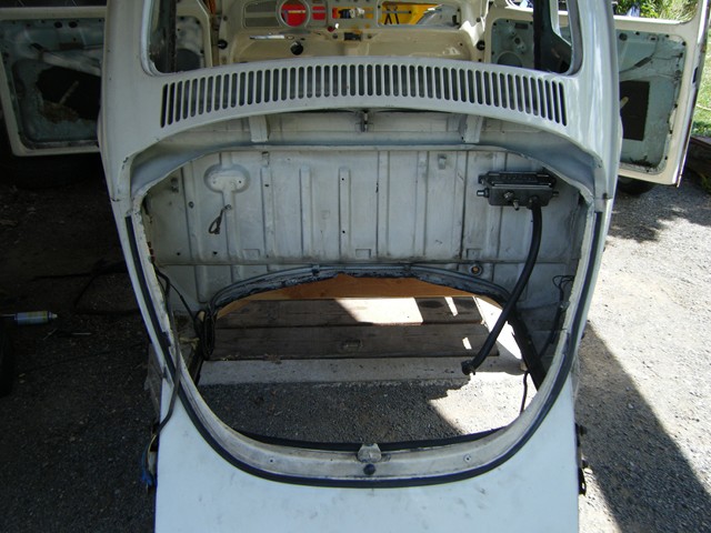

coffre

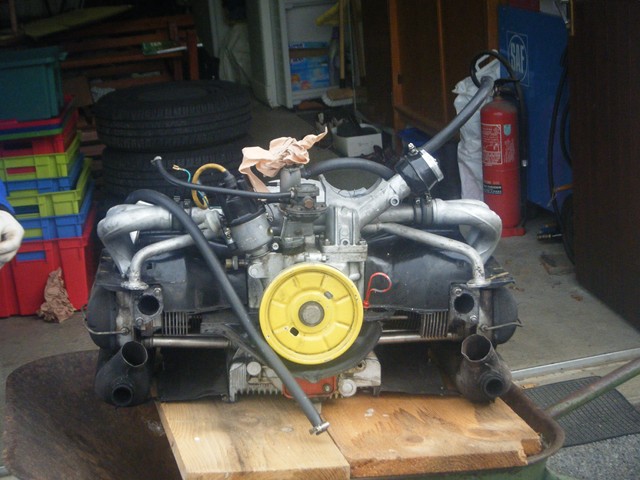

compartiment moteur

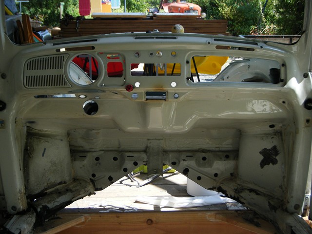

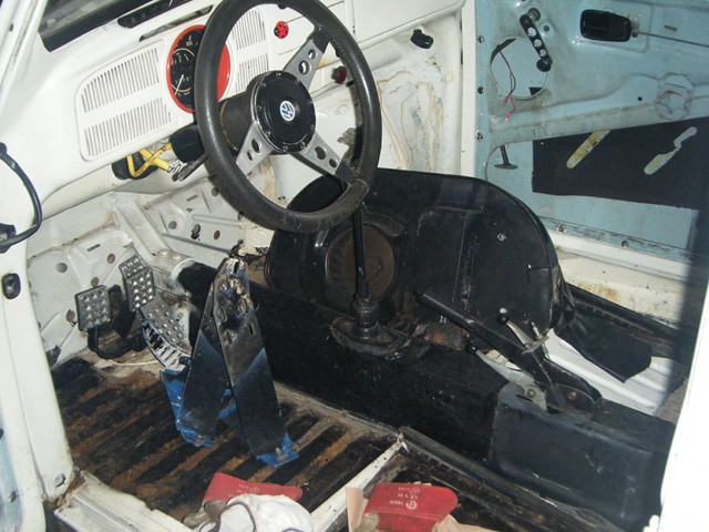

Tableau de bord

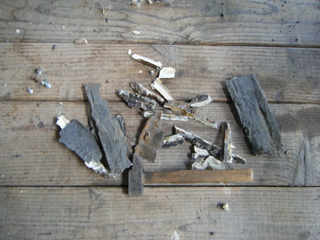

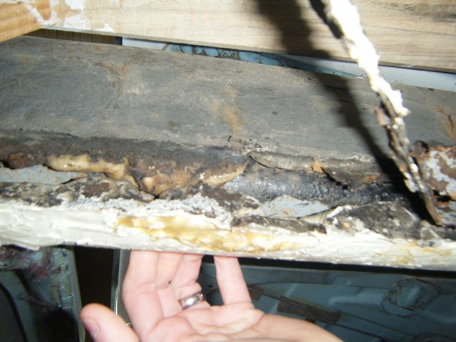

voila de quoi étais constitué mes longerons
Re: White lady
non, faut pas te demoraliser, avec un peu de motivation, deux mains gauche et du materiel j'ai bien retapé ma 1302 et elle était pas mieux que la tienne, du temps et des heures de tafs en perspective mais après tu seras fier de toi :thumb:

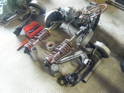

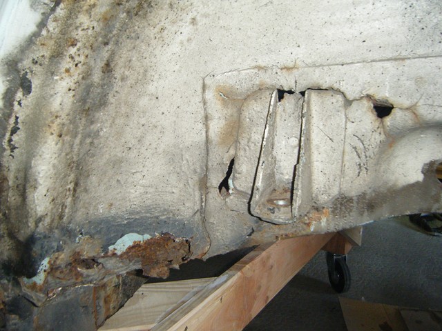

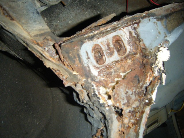

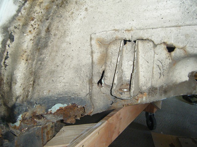

dans la liste des points merdique

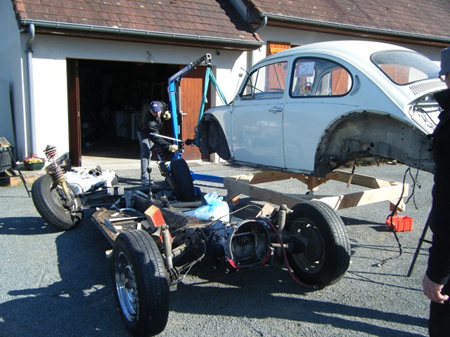

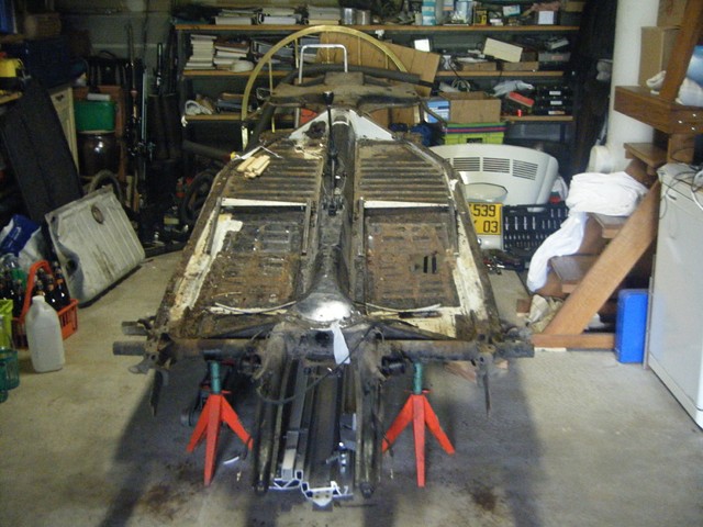

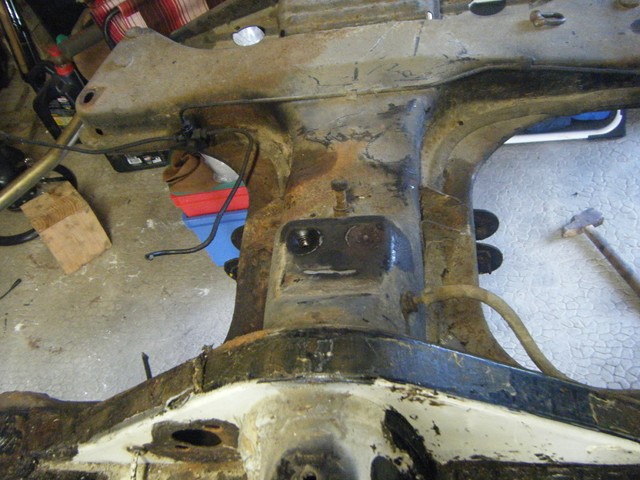

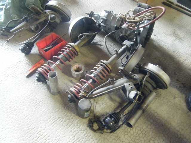

ensuite démontage du chassis
concernant la vis pétée j'ai testé une astuce lue sur flat 4 ever, qui consiste à chauffer la vis au rouge et écrasé une bougie dessus. Eh bien ça marche super

Message par maxi »
et oui un peux pourrie ou bien pourri de toute façon faut bien passer par la :wink:
par contre tu travail bien propre et ça c'est très bien bon courage :rambo:

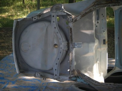

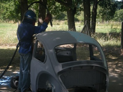

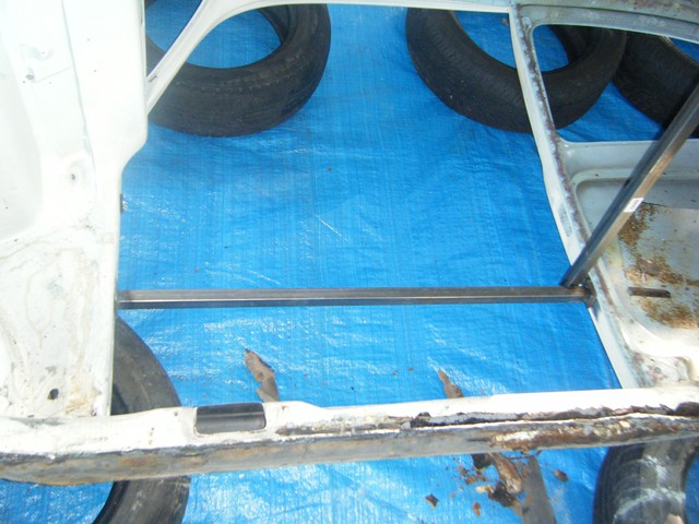

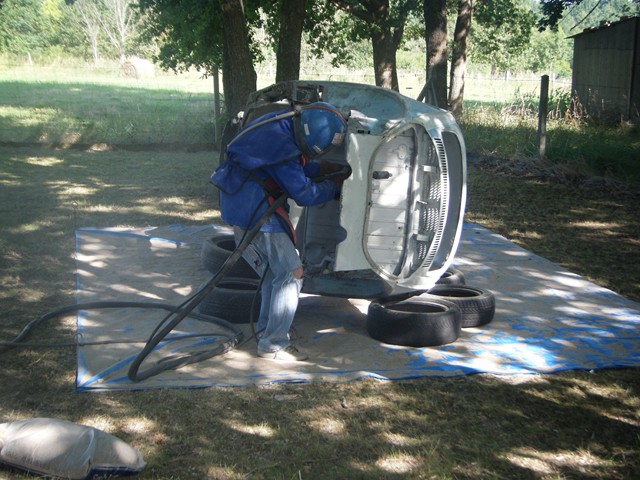

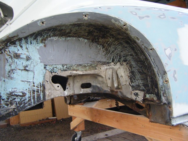

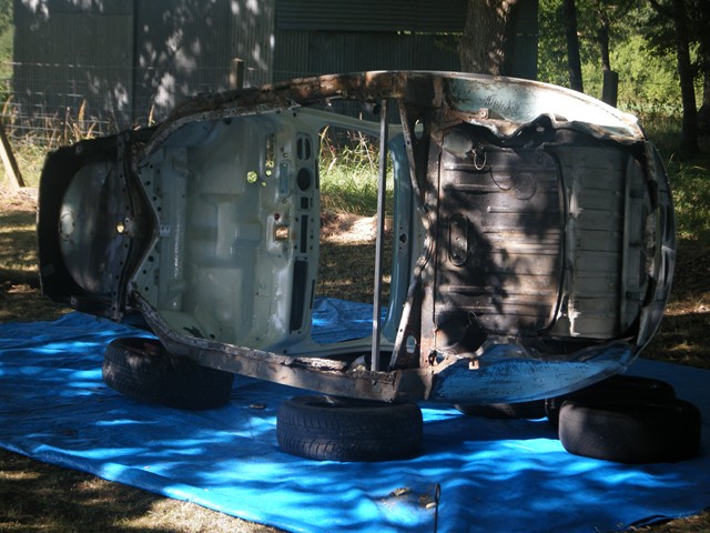

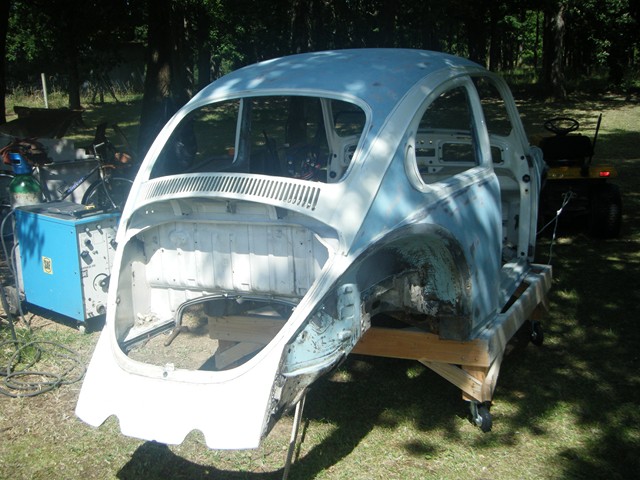

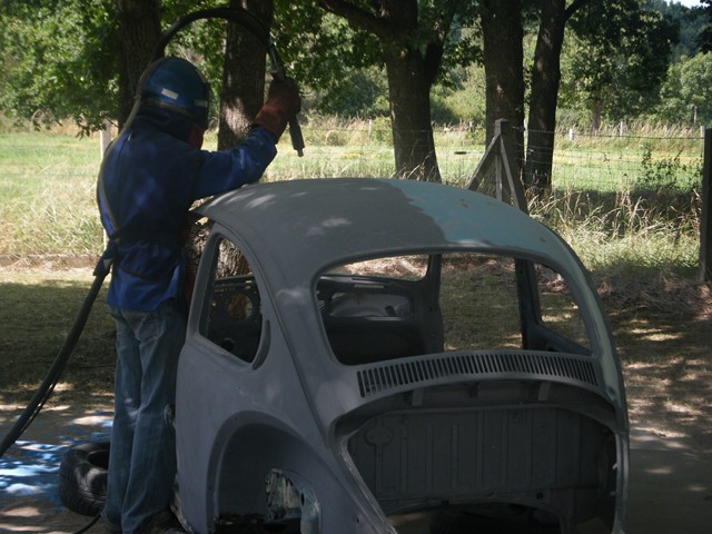

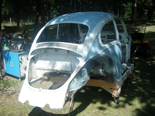

Après le démontage vient le temps du sablage, la caisse est d'abord décapée à la main.
Le matériel à été loué et j'avais prix 400 Kg de sable.
La caisse est rigidifié au niveau des ouvrants vu l'état de mes longerons.
Place aux photos.
Action
Re: White lady
400kg!!!
t'en a eu assez ?
tu n'as pas hesité! mais le résultat est là!nickel
Messages : 2401
Re: White lady
Ben écoute avec les 400 Kg j'ai eu juste ce qu'il fallait j'ai même dut en récupérer et le tamiser pour une seconde utilisation :-D
Re: White lady
en tout ncas, je trouve qu'elle est pas loin que ca, elle est assez saine
