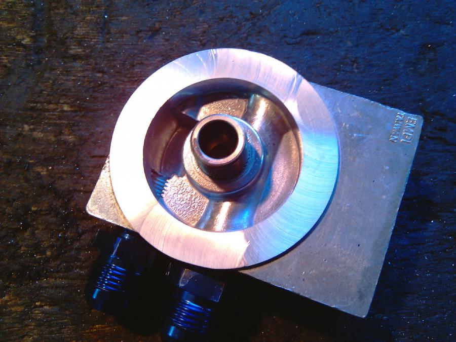

CSP sans hésiter, leur nouveau support a l'air pas mal et surtout, droit!
Les EMPI ou autre bas de gamme made in taiwan,
il faut les reprendre à la fraise pour les aligner,
le taraudage central n'est pas droit, qui l'eu cru....

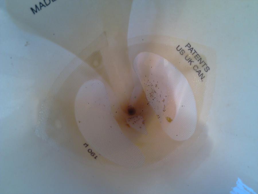

on continu le compte rendu, déjà oui, la vidange n'a rien révélé à part ce dont je me doutais,
c'est à dire des particules de caoutchouc, résidu des découpes des flexibles d'huile que je n'ai
pas pu bien nettoyer.
J'ai eu aussi deux pauvres petits copeaux qui ne veulent rien dire car dans 5 litres d'huile...
A mon avis il viennent des culbus qui ont commencé à prendre du jeu, ça ne me dérange pas
plus que ça.
La crépine quant à elle a aussi quelques particules de caoutchouc et rien d'autre, c'est prometteur.

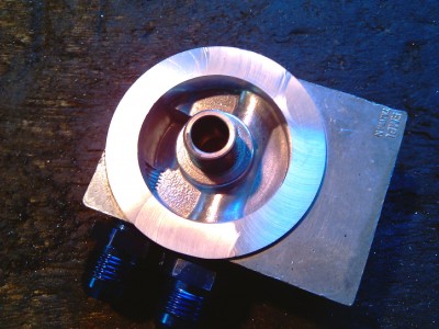

Du coup j'ai aussi fraisé le support de filtre à huile... Encore... Bah comme ça j'en ai un autre
pret à monter...

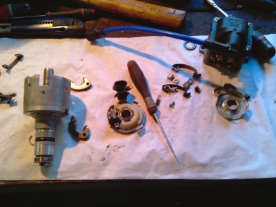

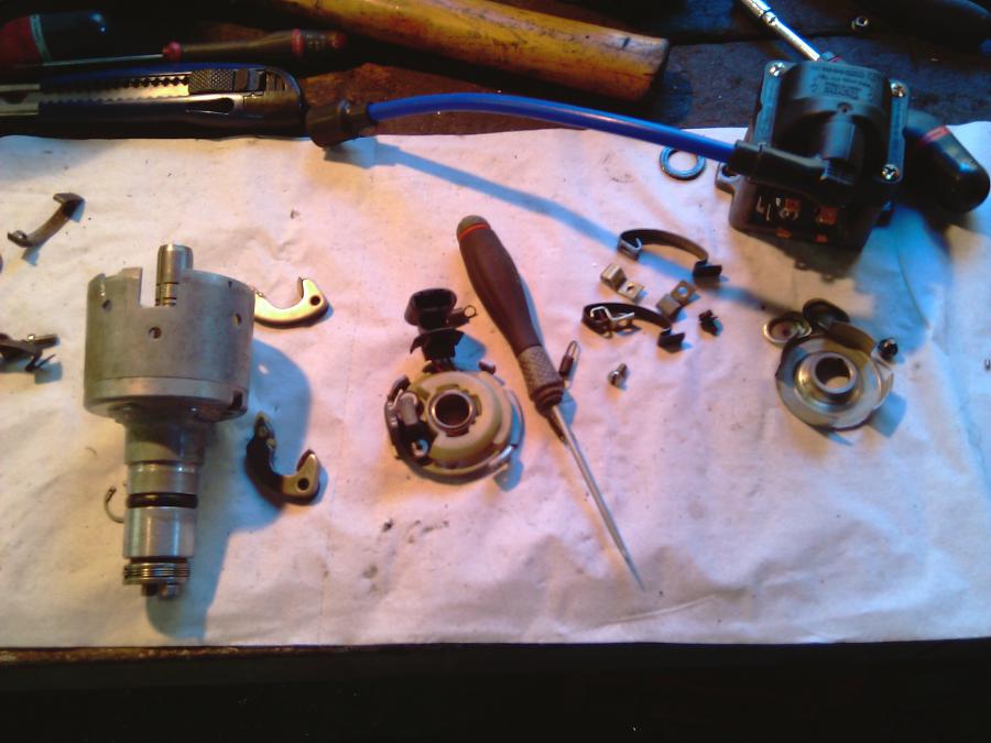

Et le TZH prend forme
Actuellement, tout le kit est fini, remis en état, il ne manque plus qu'un passage sur un souriaux pour
régler la courbe (faire une courbe de 009 à partir d'un 005 à plateau bloqué) et le monter.

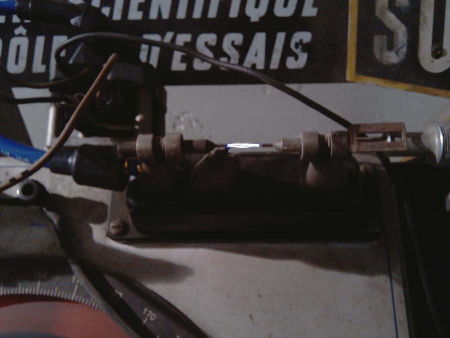

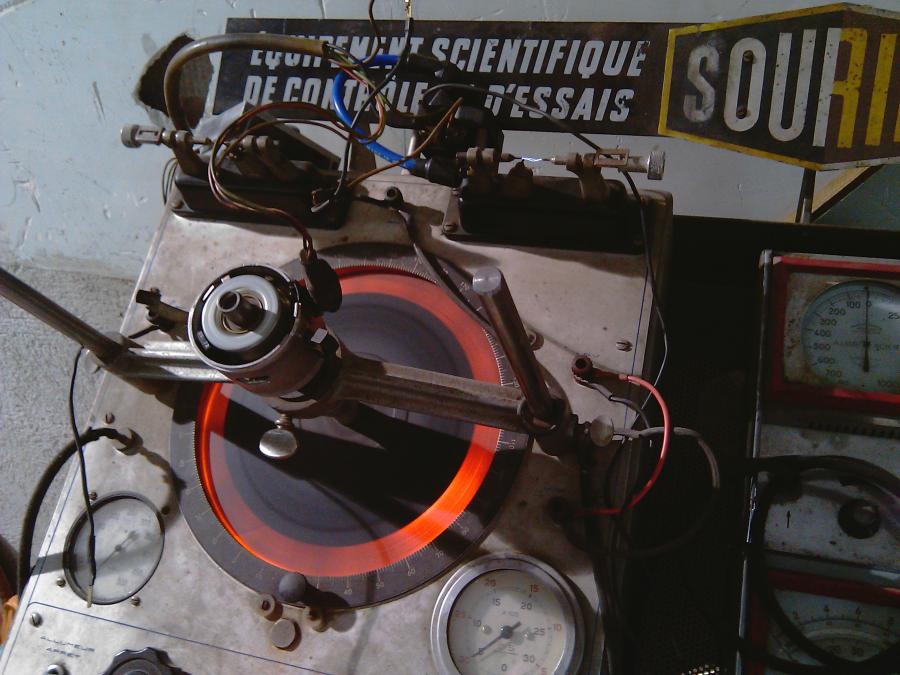

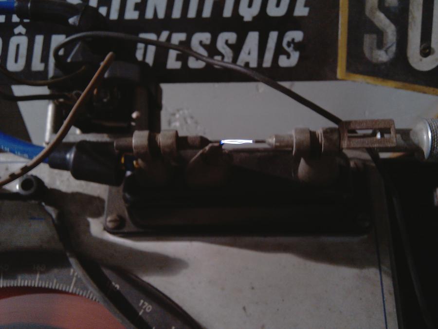

Ca se précise de plus en plus:
De belles étincelles...

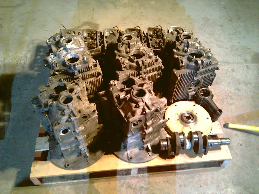

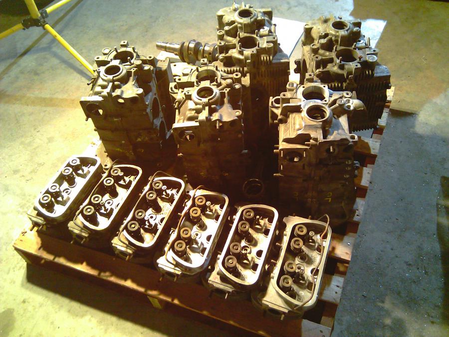

A part ça en hors sujet, on se met à jouer au tetris chez dangerous
Saurez-vous trouver la modif que l'on retrouve sur tous ces blocs?
Messages : 6165
Re: Préparation AS41+ montage moteur pg3
Jolie la bécane pour tester les allumeurs :thumb:
Pour les blocs, ya un gros trou en + pour le brassage d'air (suffit de relire le 1er message de ce post)

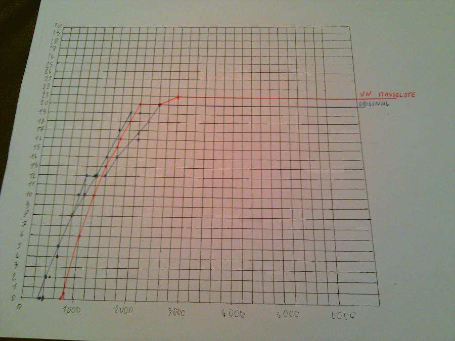

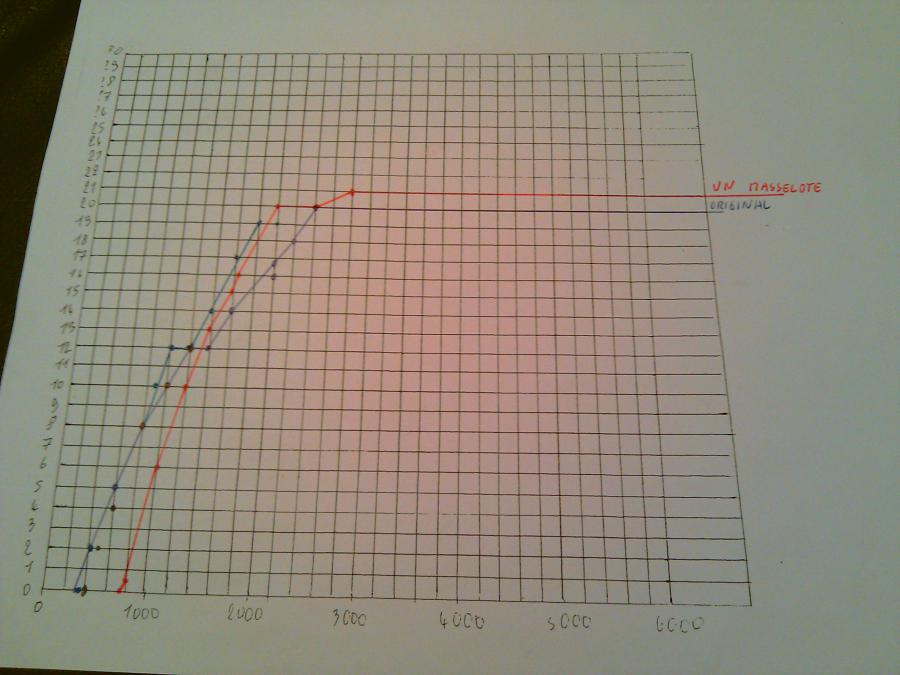

Suite tu TZH, j'ai finis de reprendre la courbe après deux grosses sessions de trois heures chacunes.
La courbe bleue est celle que j'avais à la fin de la première session car c'était vraiment une horreur au début,
j'avais un plat de pratiquement 1000rpm.
En finalité, j'ai réussis à obtenir la courbe rouge en n'utilisant qu'un seul masselotte de 13.5 grammes avec un sabot de 34
et un ressort un peu détendu, ça me convient parfaitement car c'est ce que je cherchais.
J'ai aussi mis un autre masselotte sans action à l'opposé pour faire contre poids et éviter d'avoir un allumeur qui vibre.
Du coup il est monté, callé à l'oeil à 12°, démarré quart de tour et contrôlé à la strombo
pour voir qu'il était à 11.5°. Ca va j'ai pas perdu le coup, seul bémol la main posé sur le collecteur
lors du calage, ça fait brouillon...
