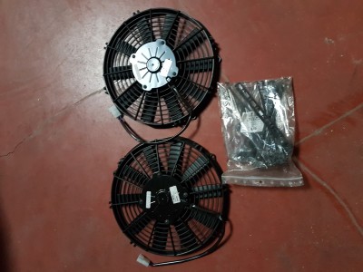

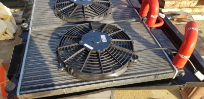

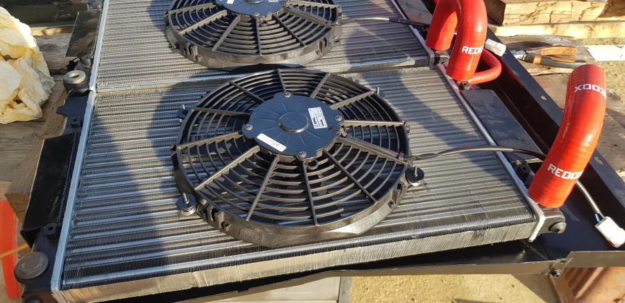

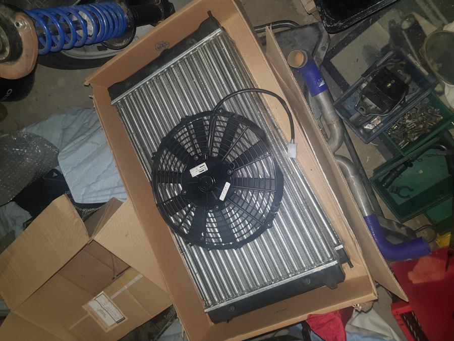

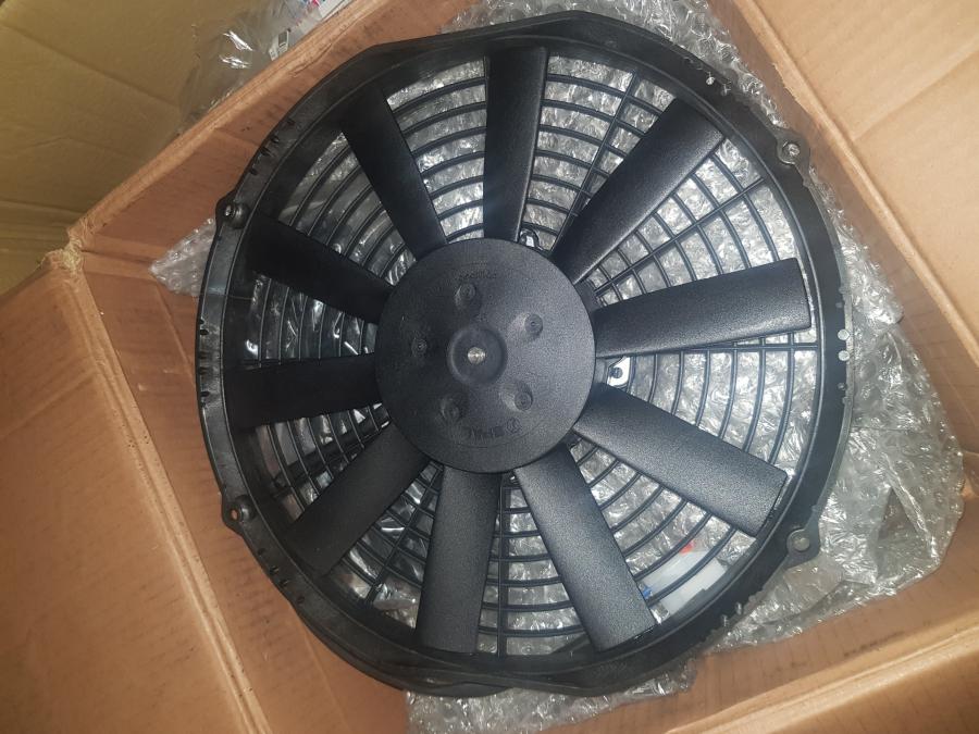

j'ai 2 spals aspirant dia. 310 12v tout neuf ça peux t'intéressé?
Messages : 1063
Re: HIgh roof 76
Je tai laisser un message en mp alex oui sa peut minteresser

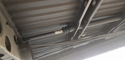

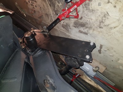

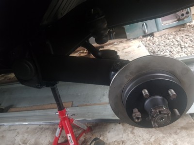

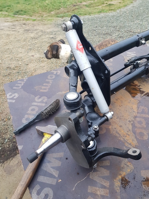

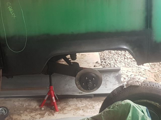

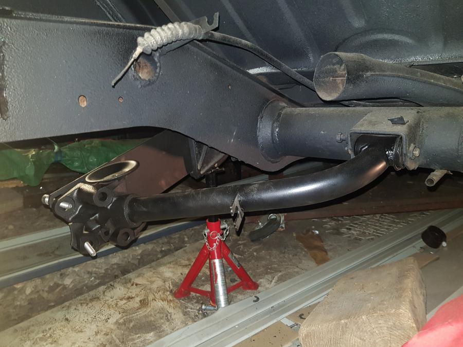

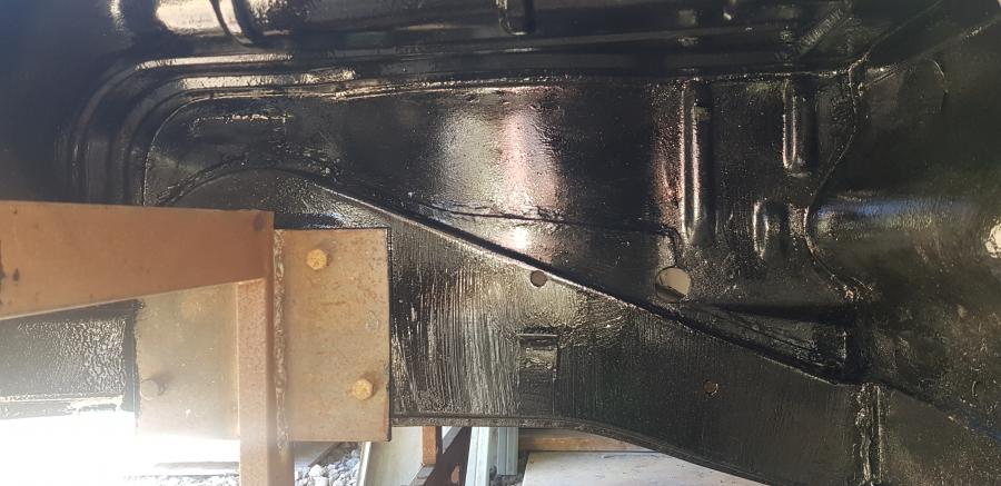

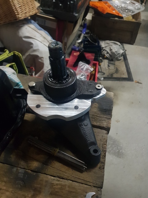

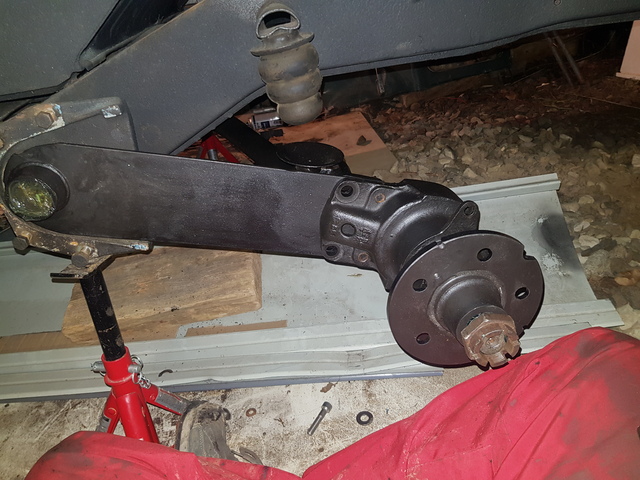

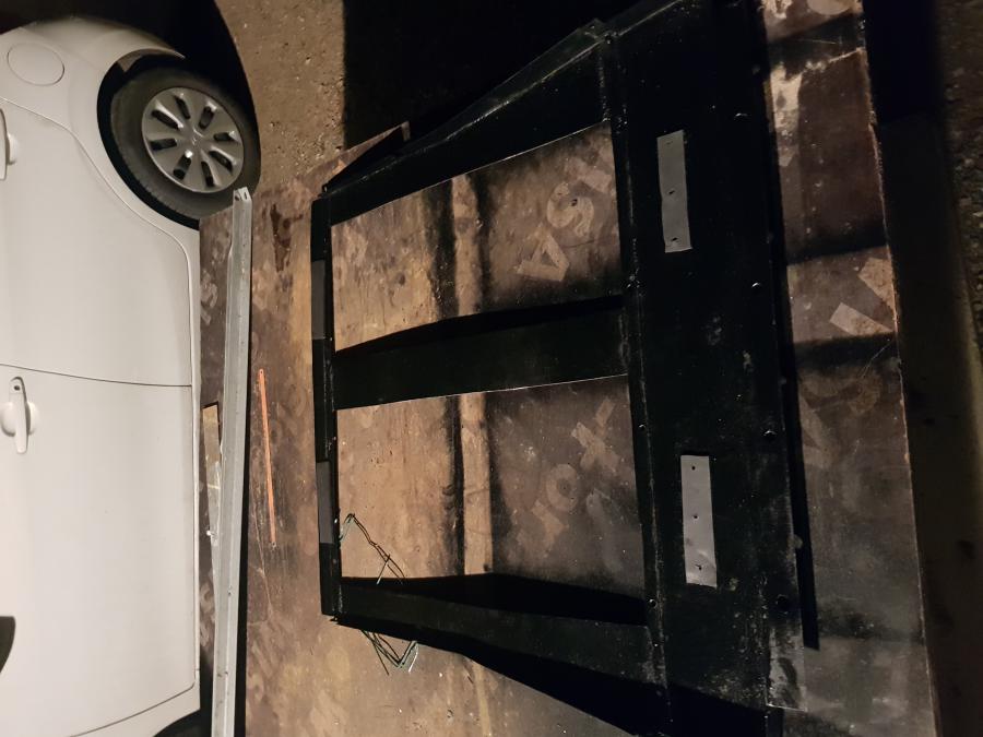

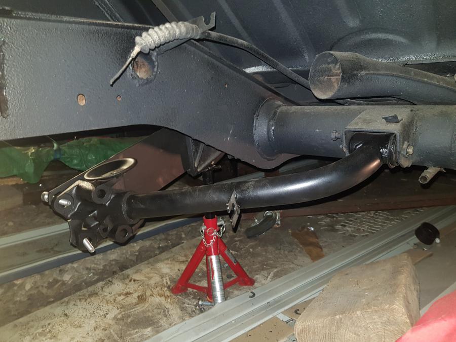

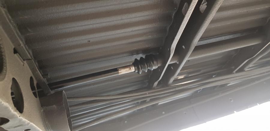

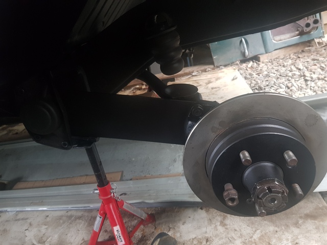

Les dessous trains arriere etant fini on remonte le train arriere pour gagner de la mobilité pour le bus
Tringlerie de boite remonté
Lames remontés par la suite peut etre des reglables regler au niveau la avec un angle de 17.2 d'un coté et 17.4 de l'autre donc sa devrait etre pas mal on ajustera au moment venu on va continuer de remonter l'arr prochainement me manque des joints des babioles pour finaliser la tringlerie qu'on a beurrer de graisse

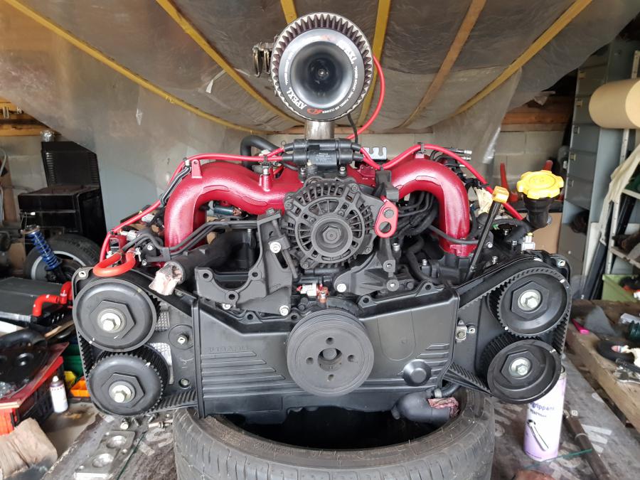

Un petit peu d'avancement sur le bus
peu de temps en ce moment j'aide un pote sur son ovale .. mais bon entre 2 on taff pour soi

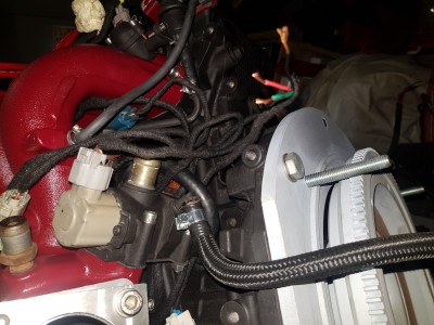

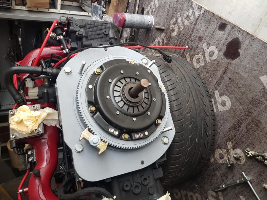

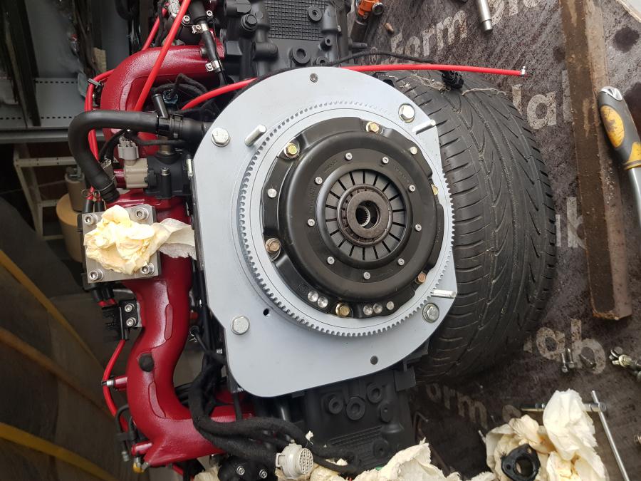

Au passage si quelqu'un peut me confirmer couple de serrage des vis de volant moteur 73 N.m et de mecanisme d'embrayage 30 N.m

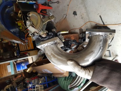

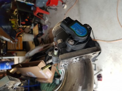

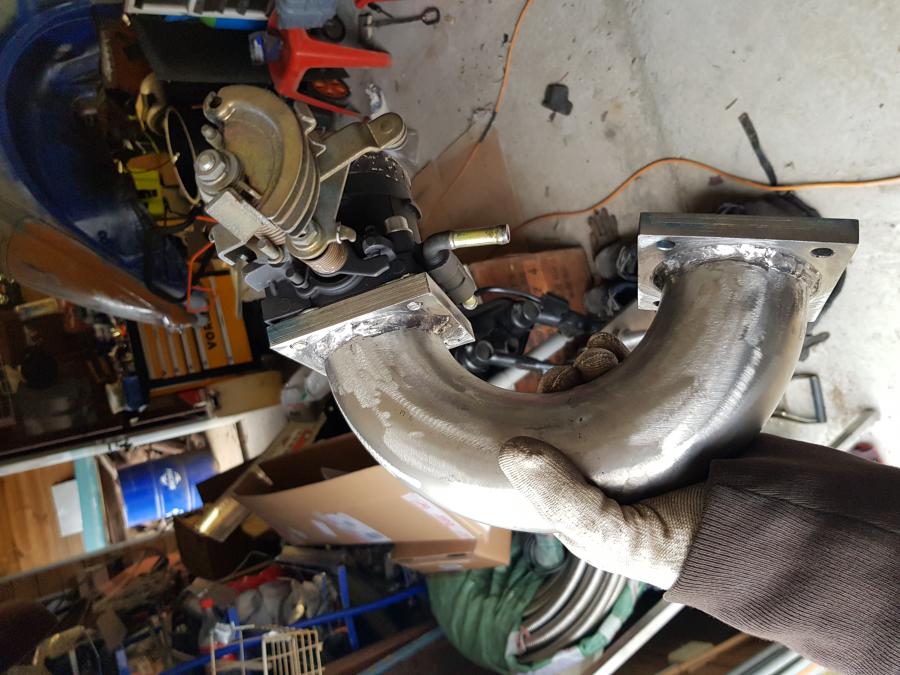

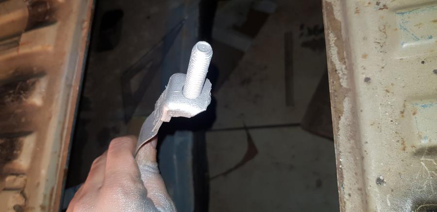

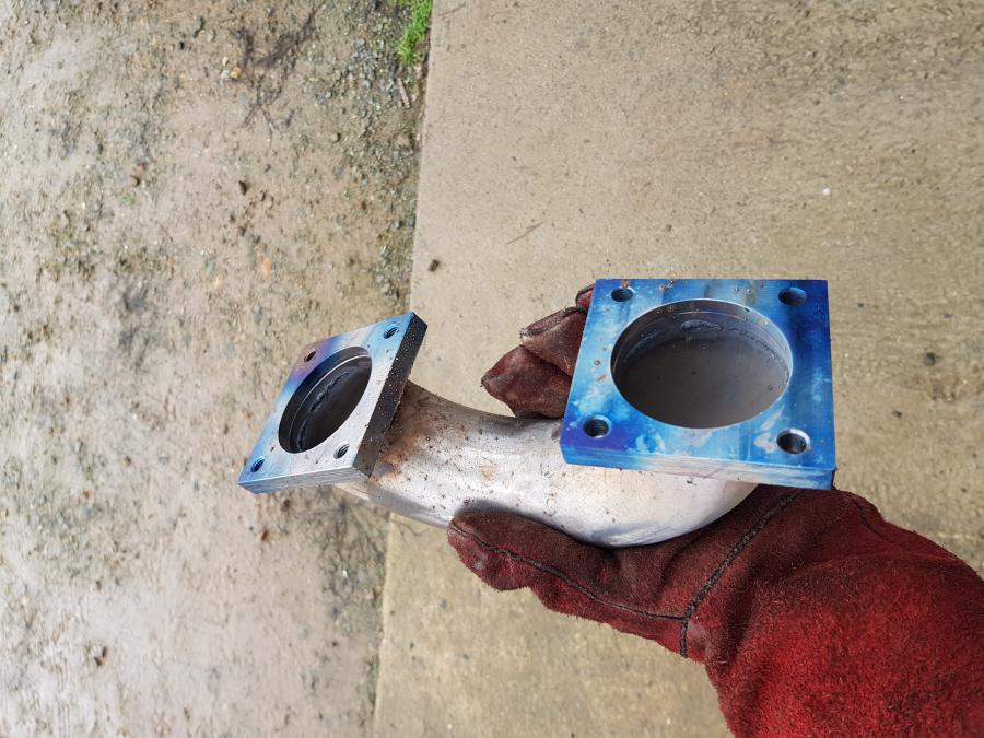

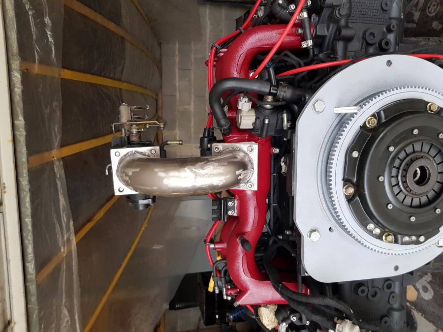

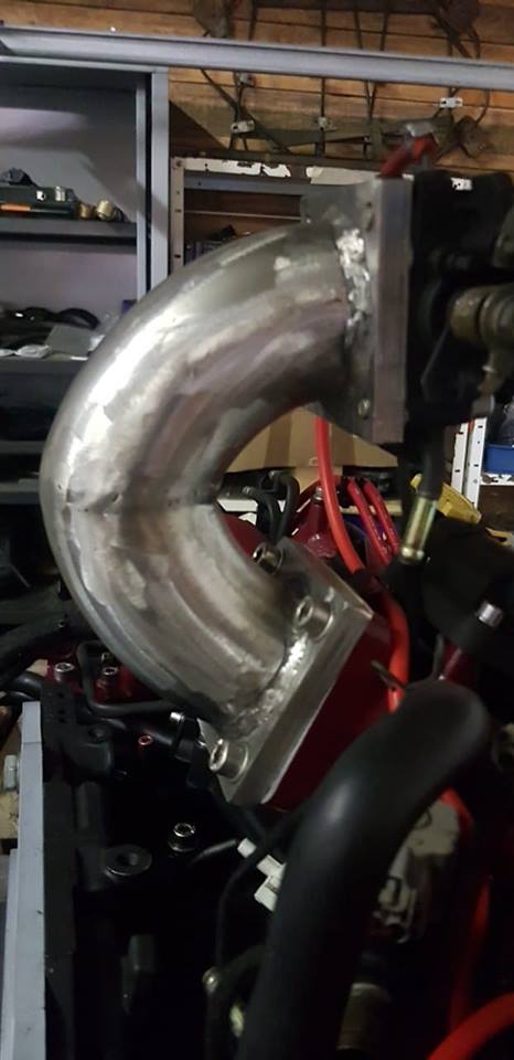

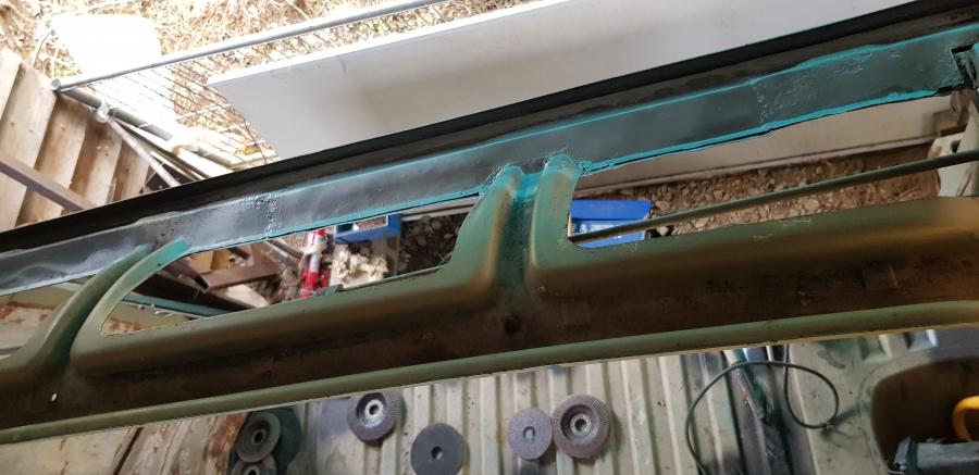

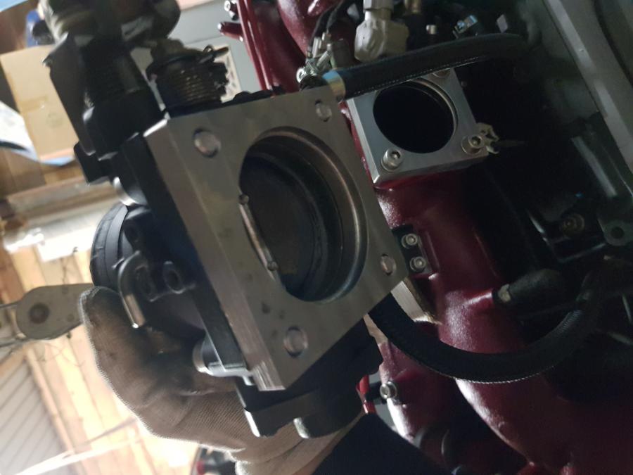

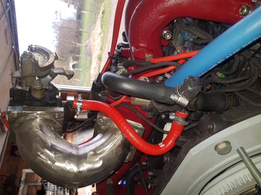

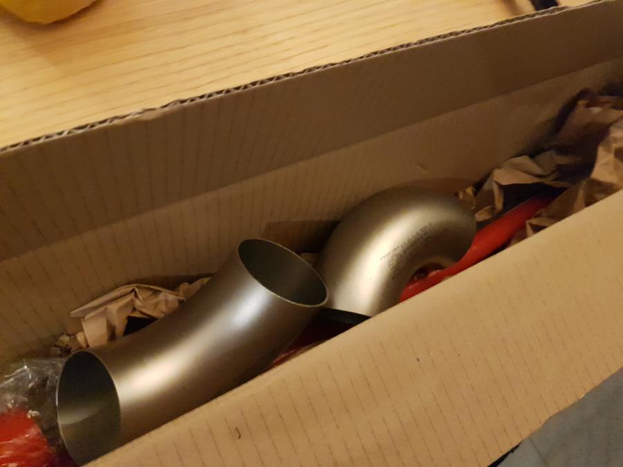

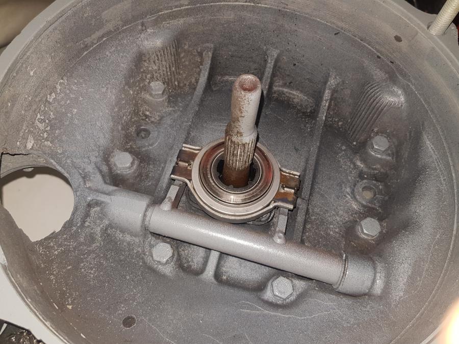

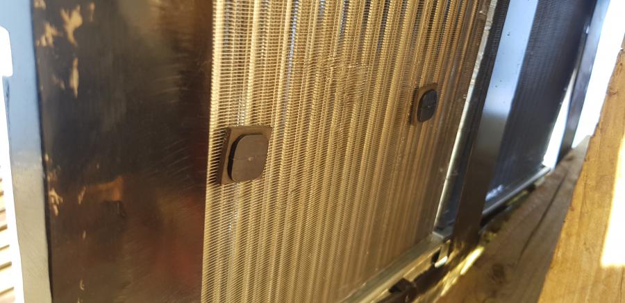

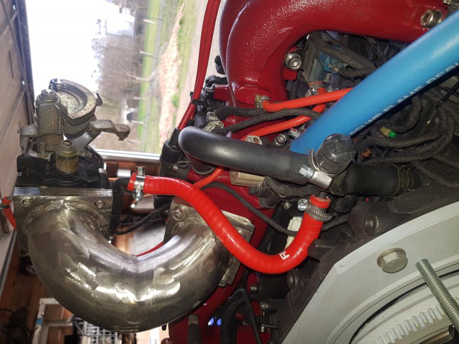

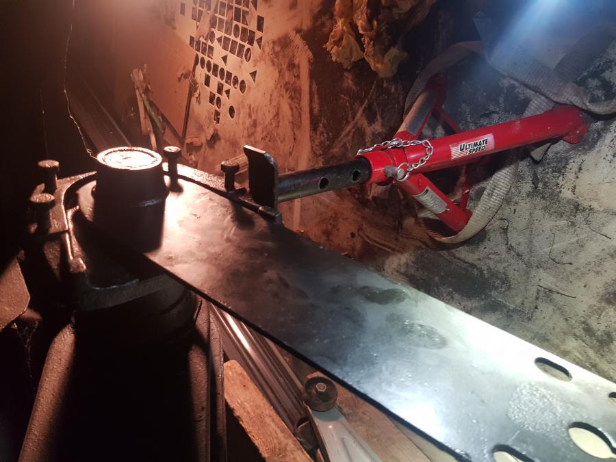

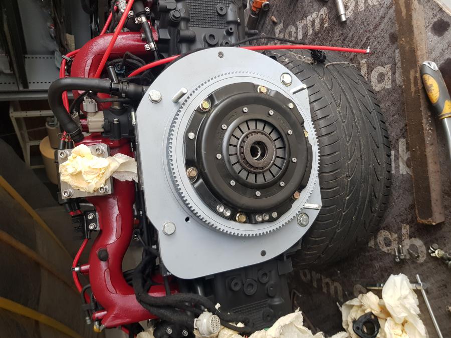

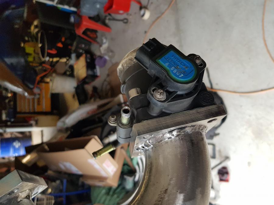

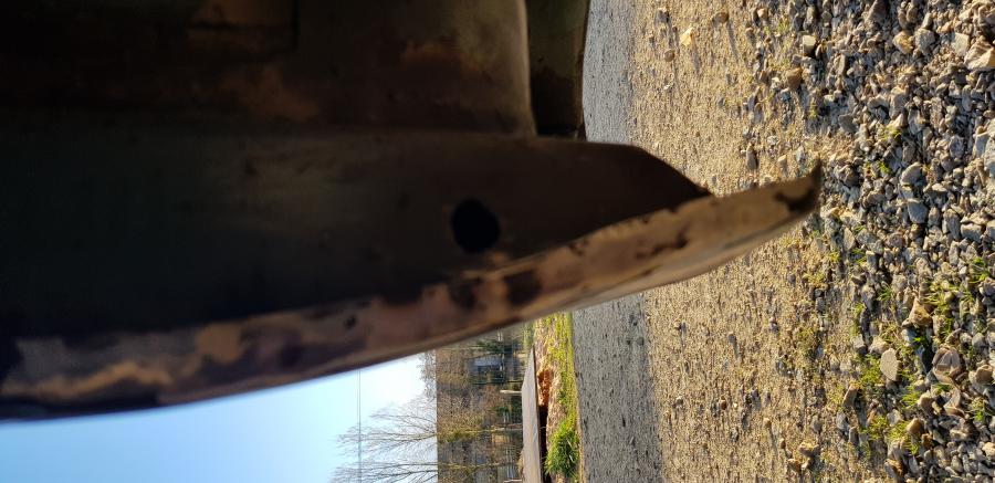

Aller de la news fraiche on a remodifier le coude sur les conseils de tham,low,et benoit

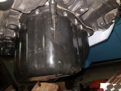

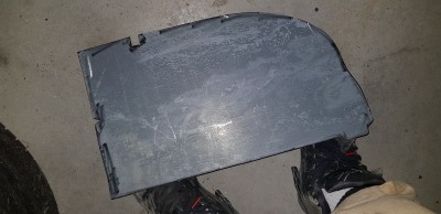

J'ai raccourcie le guide de butée d'embrayage afin qu'il n'appuie pas sur la rondelle pour butée non guidée

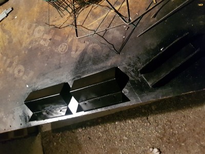

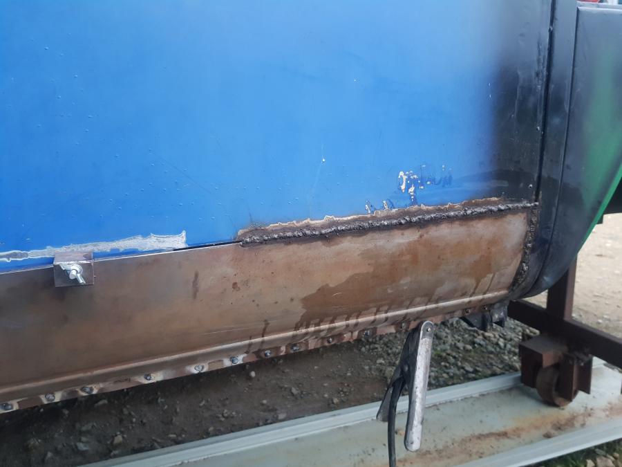

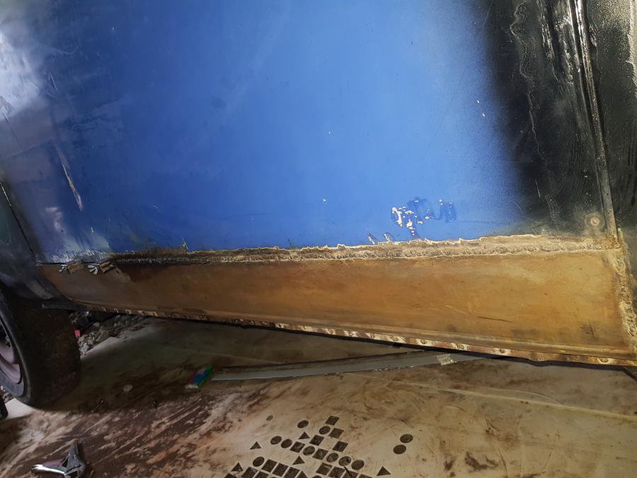

et j'ai rattaquer la tolerie on se remet dans le bain peu a peu malgres le temps pourrie
Juste presenter pour le moment soudure dans les jours a venir

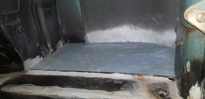

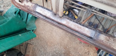

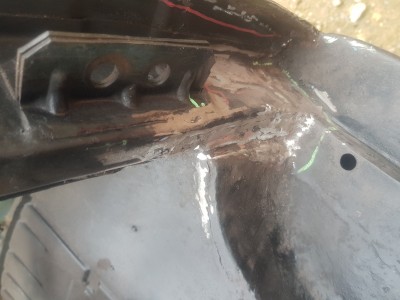

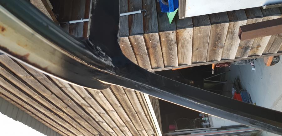

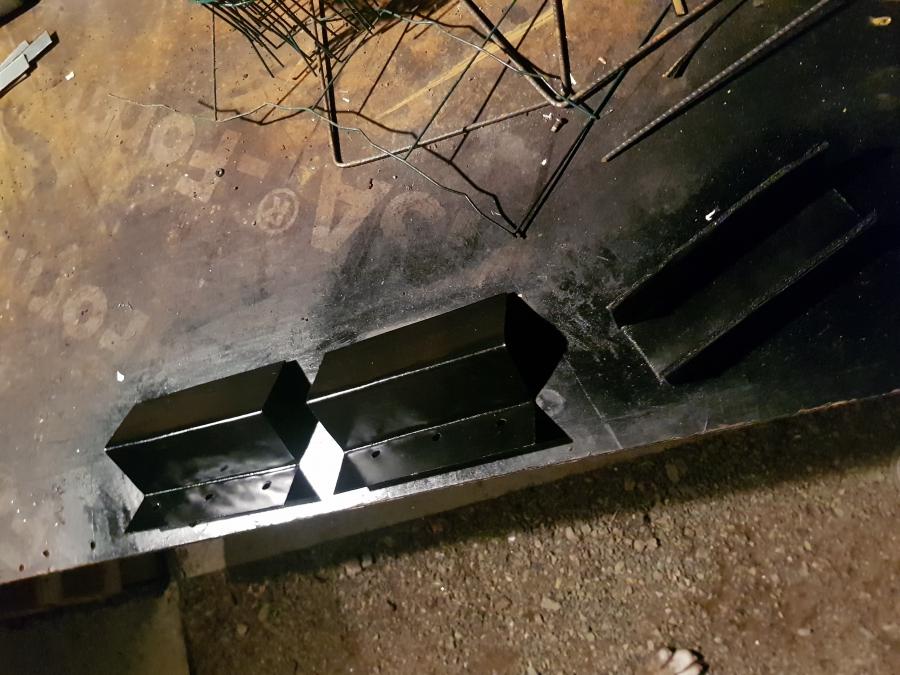

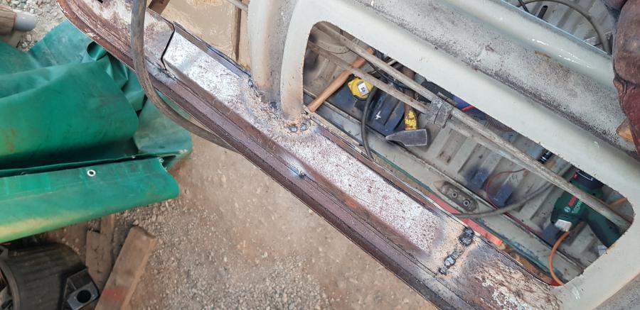

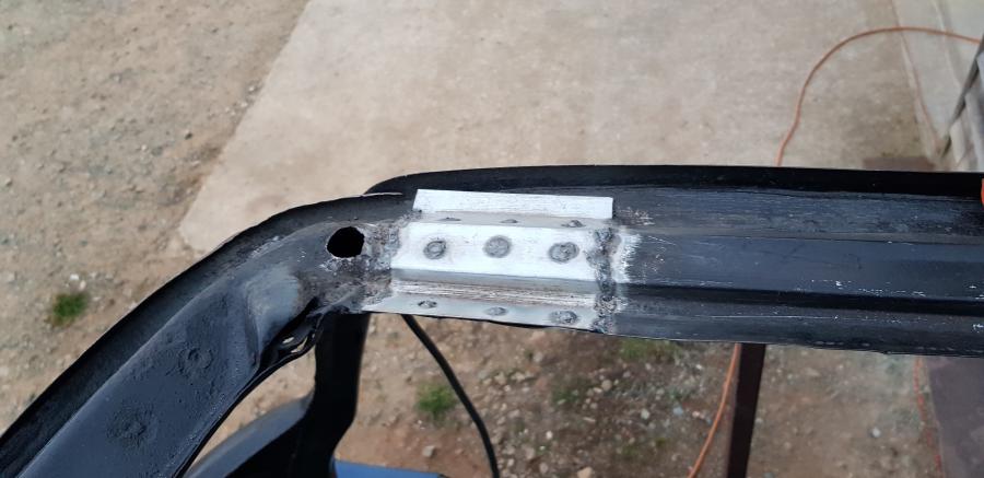

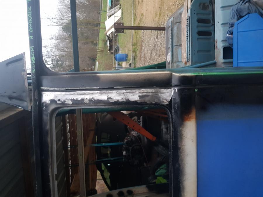

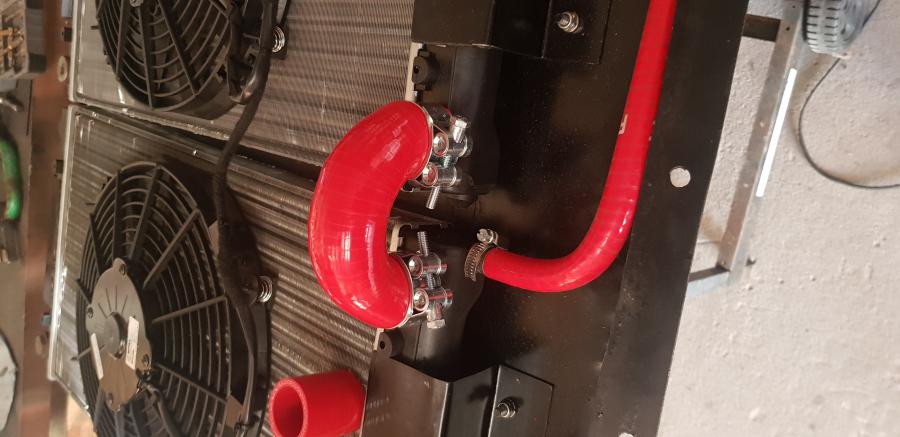

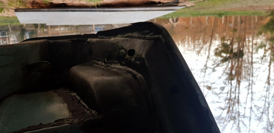

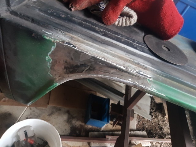

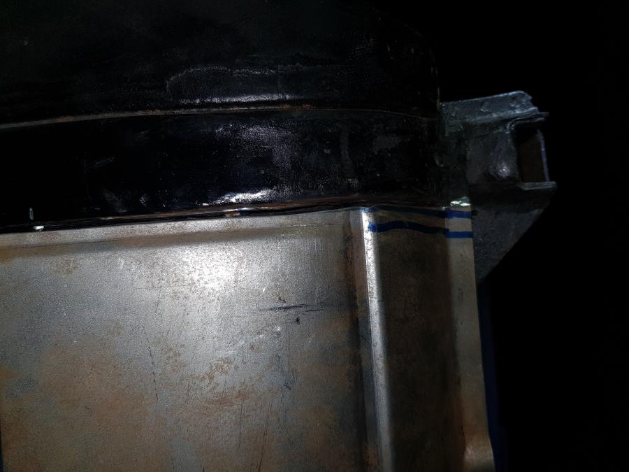

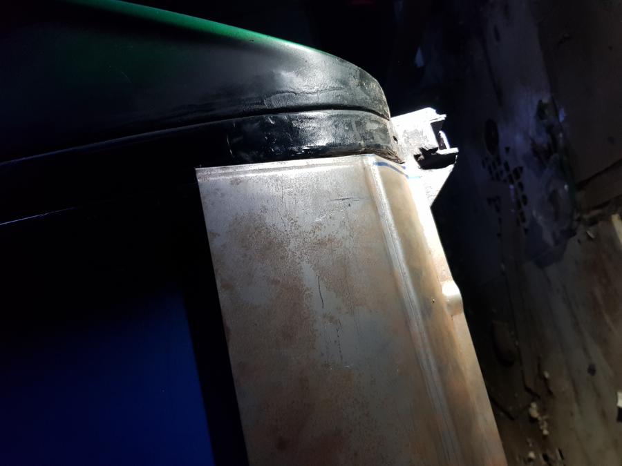

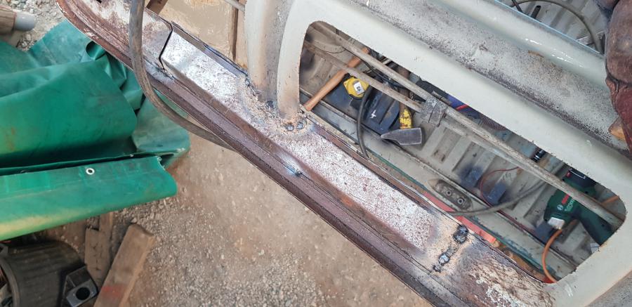

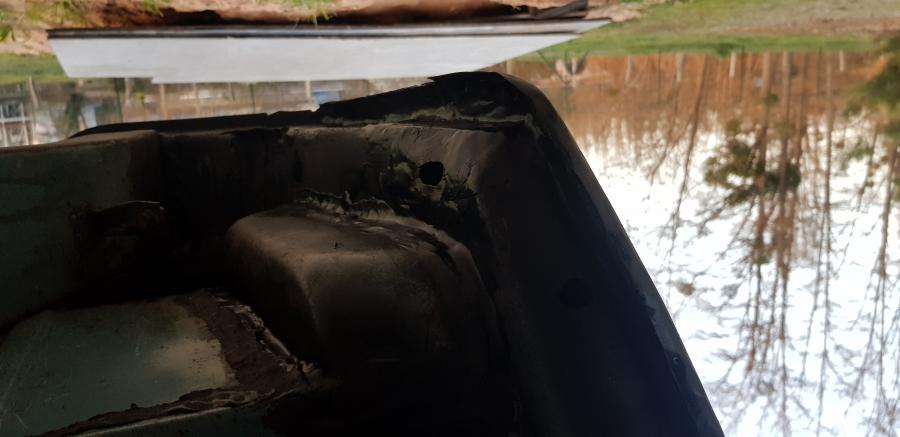

Pas tres productif en ce moment le temps m'embete un peu car je dispose pas d'une grande grange et d'une hauteur sous plafond de fou donc le combi et sous un appenti a defaut de rentrer dans un garage ou j'aurais la place de tourner autour donc a chaque week ou le temps s'y prete on le sort de son appenti et on peu bosser dessus pas beaucoup le cas en ce moment...

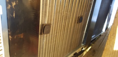

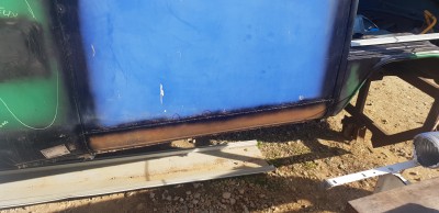

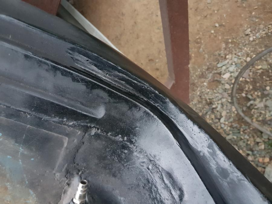

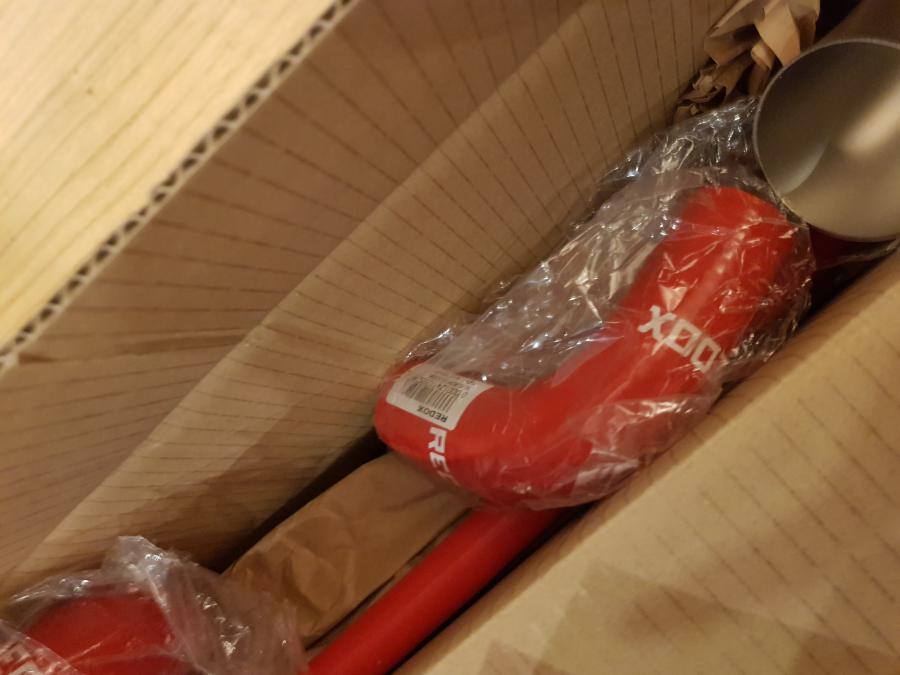

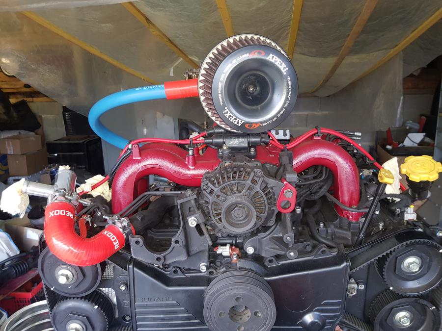

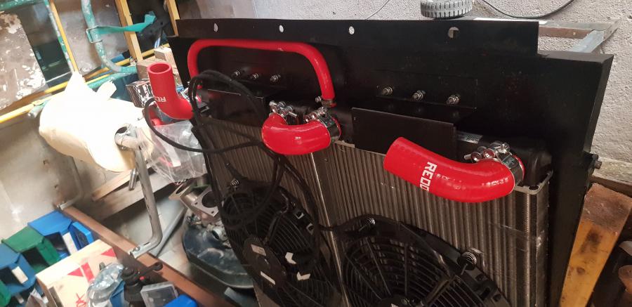

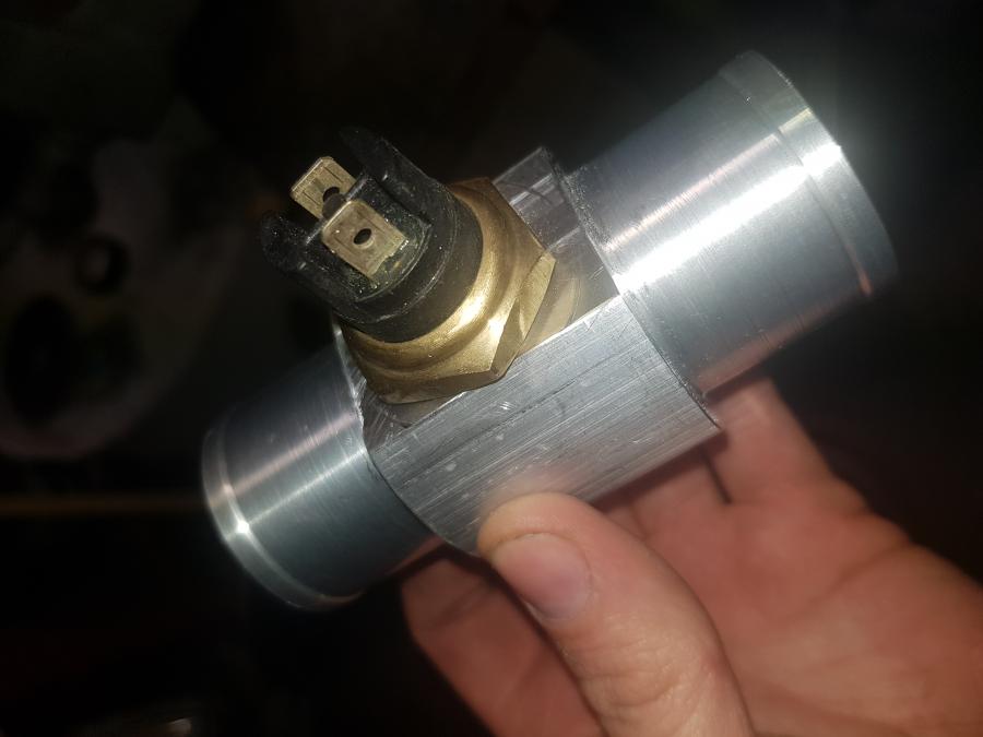

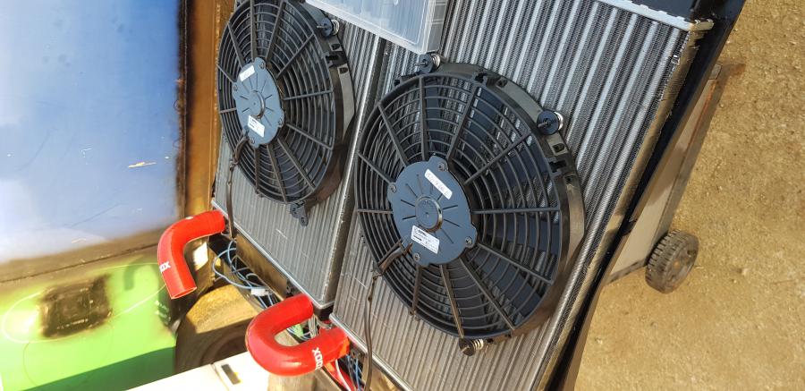

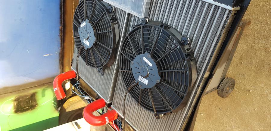

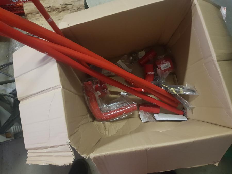

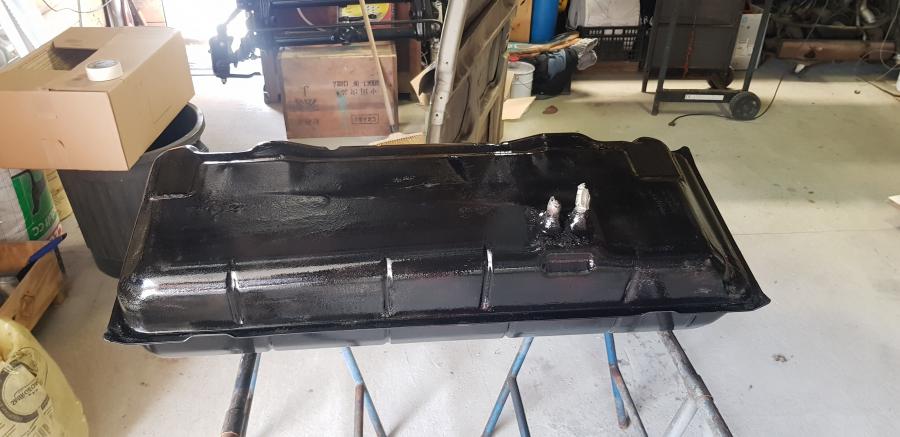

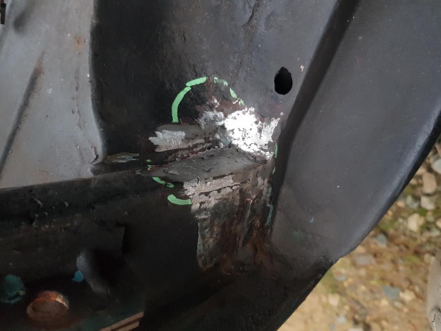

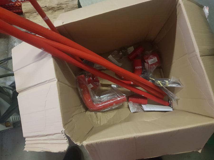

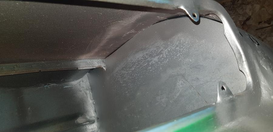

Quelques news tolerie, durites et parts

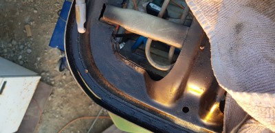

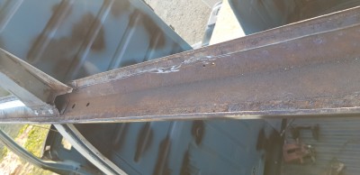

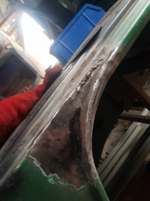

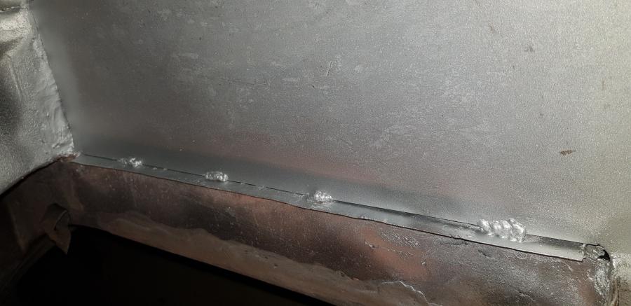

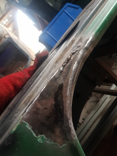

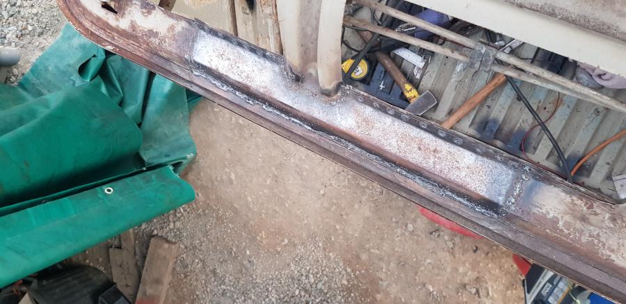

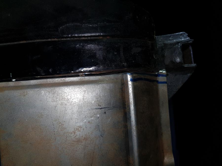

Soudure realisée dans les tous debuts qui etait pas du tout terrible c'est mieux depuis

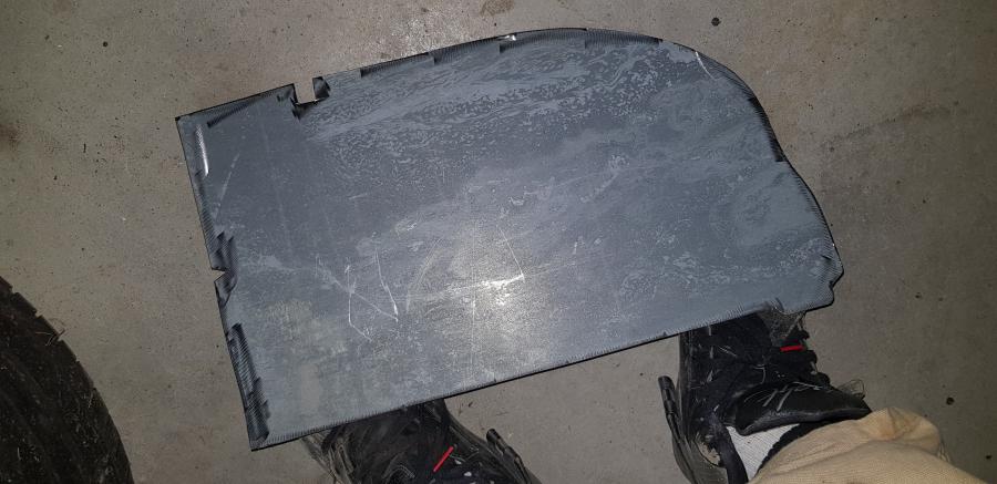

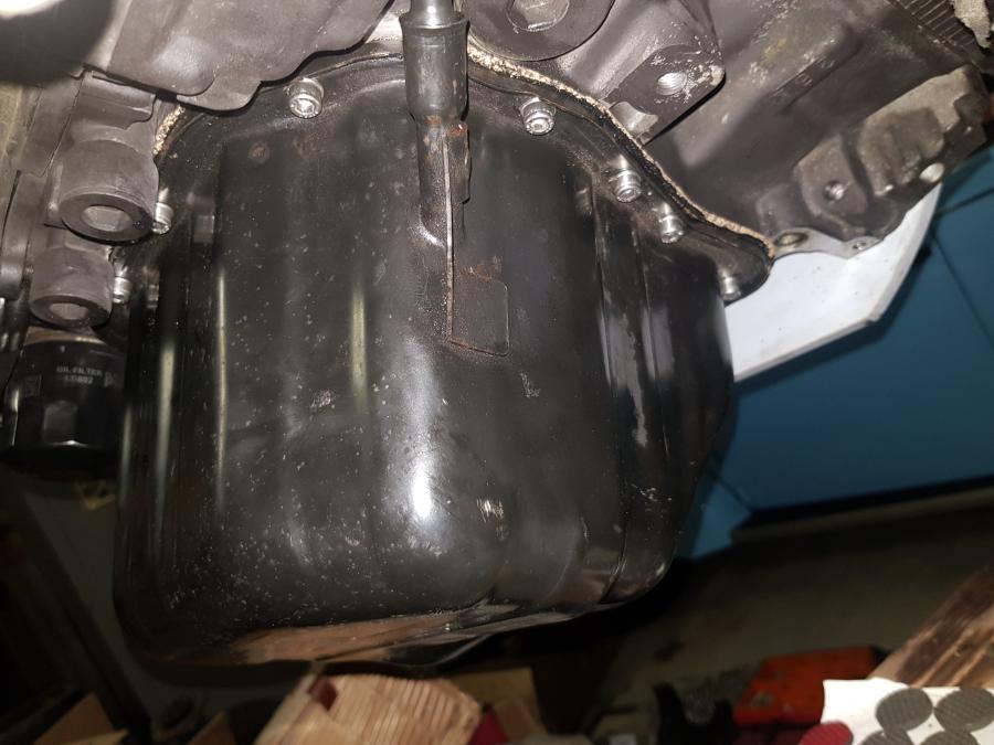

Un peu de peinture a volé a l'interieur de la cloche a nettoyer mais bon guide de butée usiné et butée montée
J'attend le reste de la commande et si je peux dans la semaine finir les soudures sur mon bas de panneau car pas pu entre les averses du week end reste encore pas mal de tolerie mais petit a petit sa diminue ..

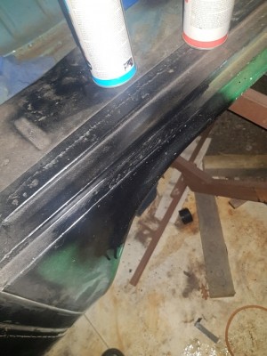

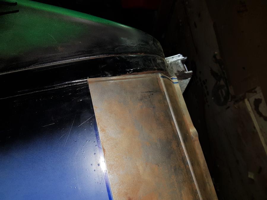

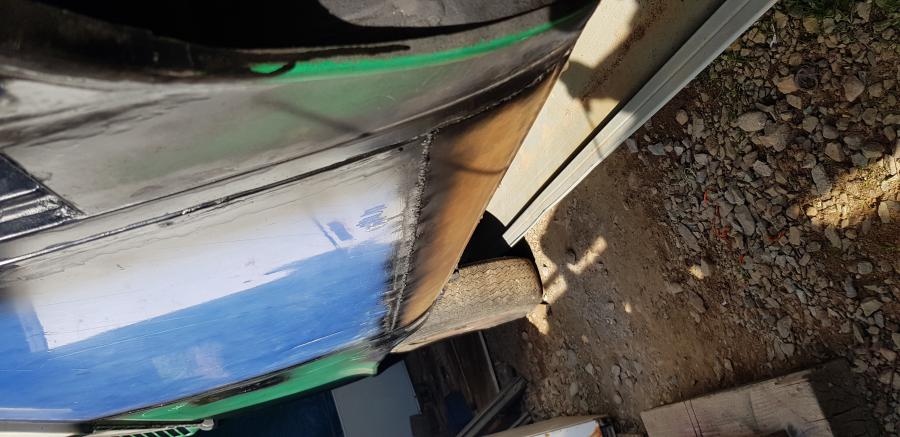

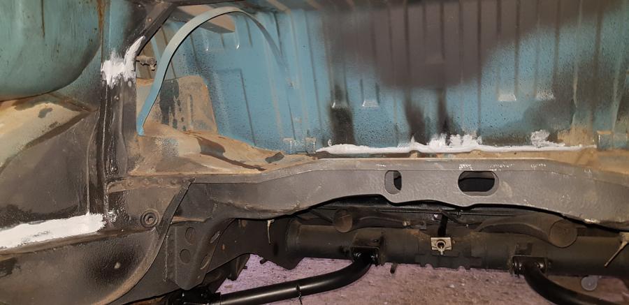

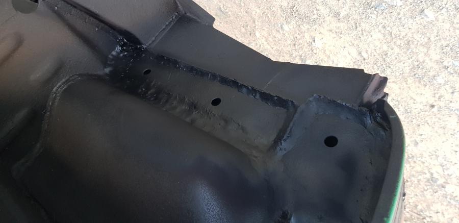

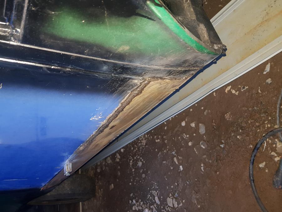

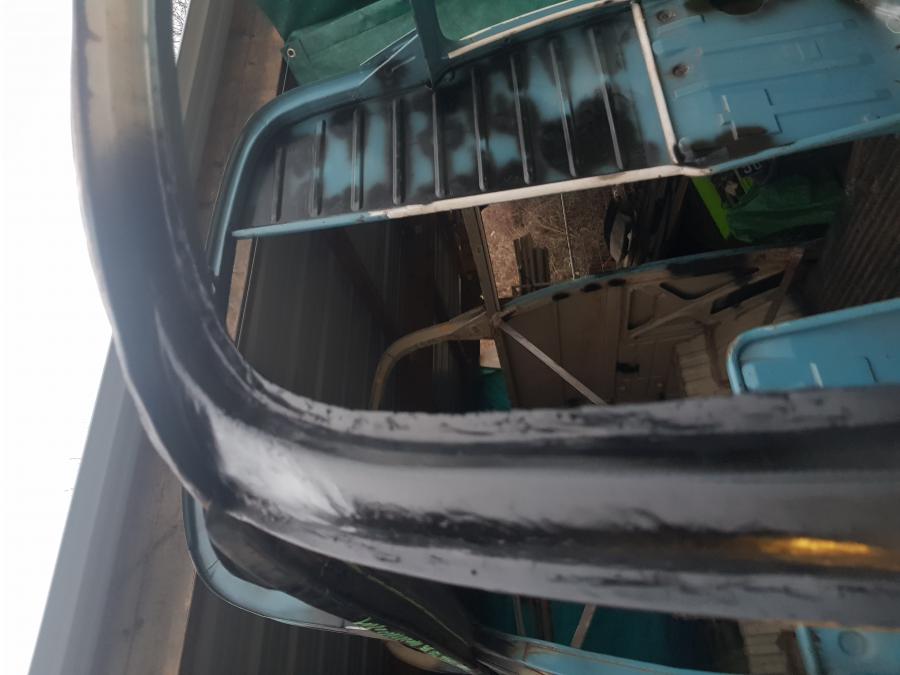

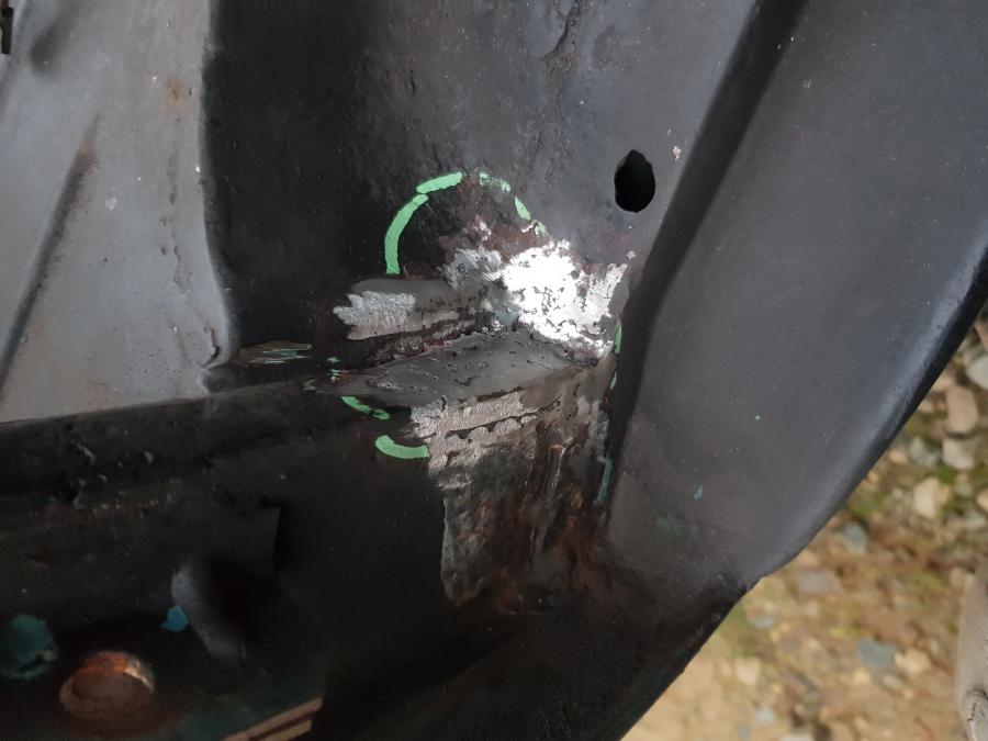

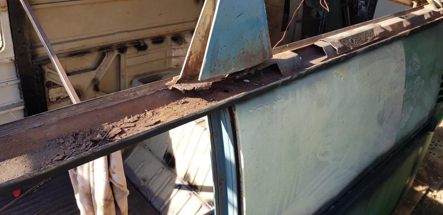

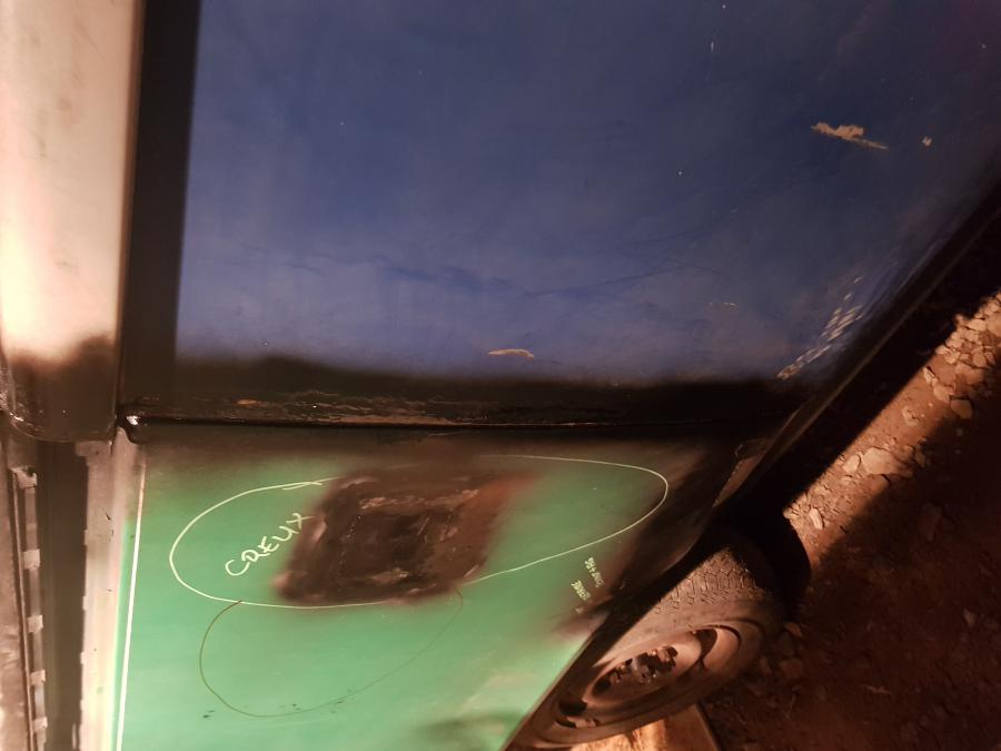

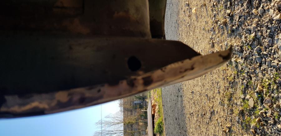

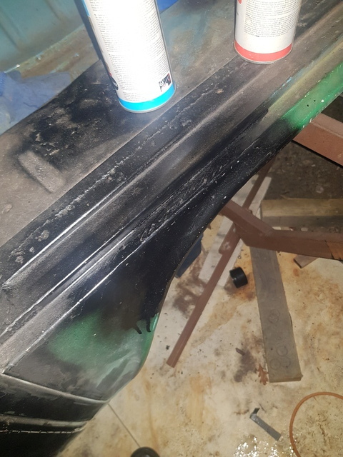

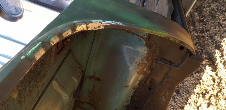

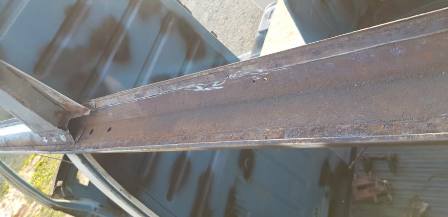

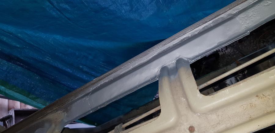

Un peu d'avancement ces derniers temps mais leger car je taff sur l'ovale d'un ami en parallele

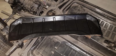

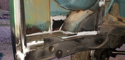

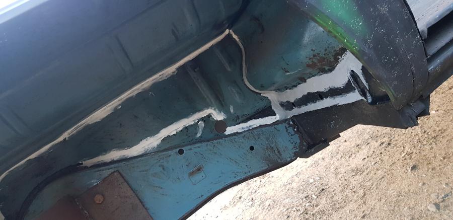

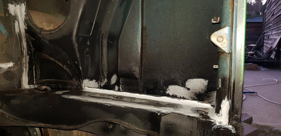

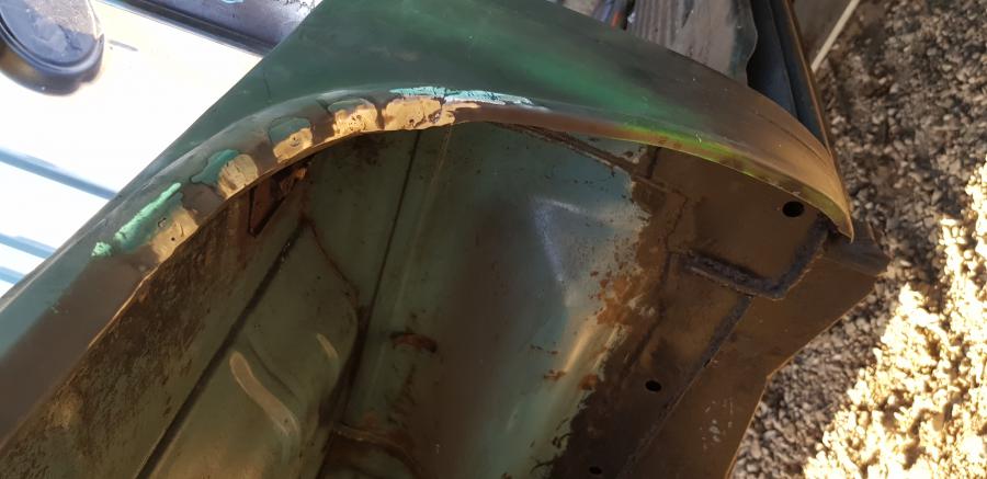

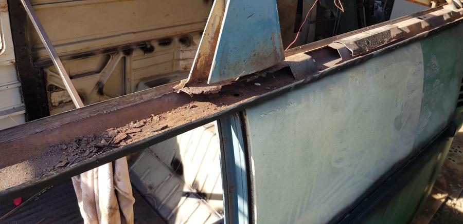

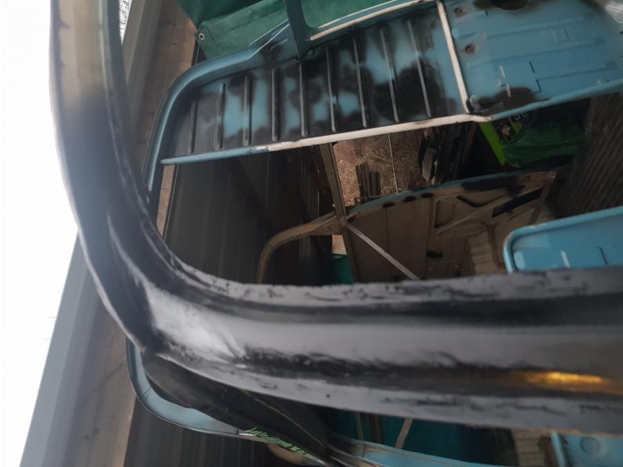

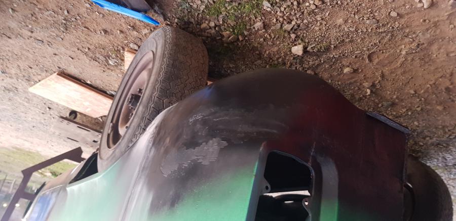

pour résumé tolerie, peinture, roulettes, étrier, débosselage..

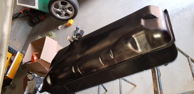

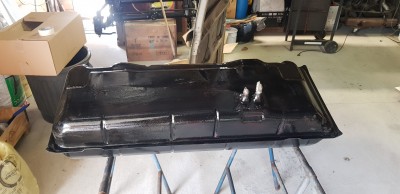

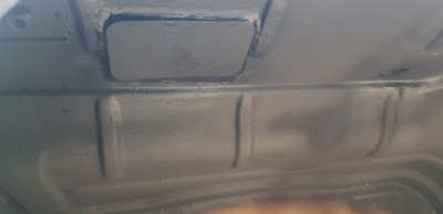

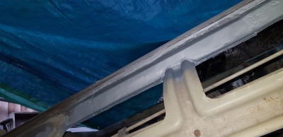

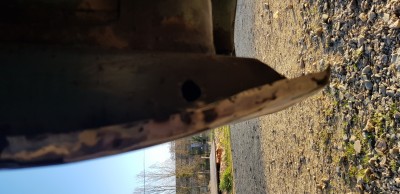

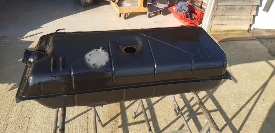

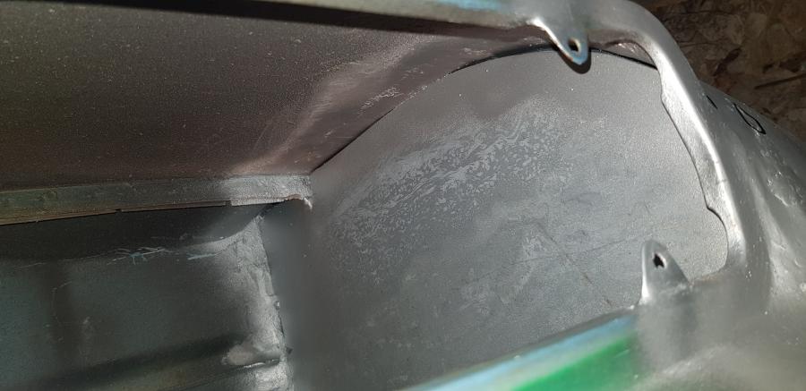

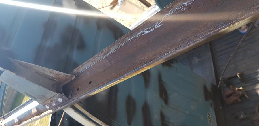

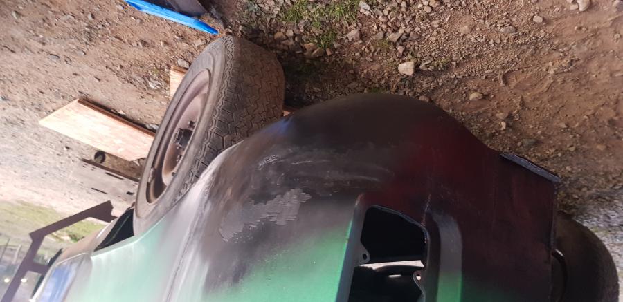

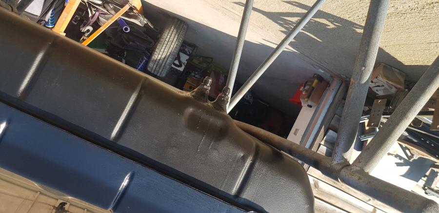

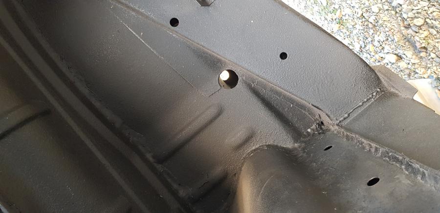

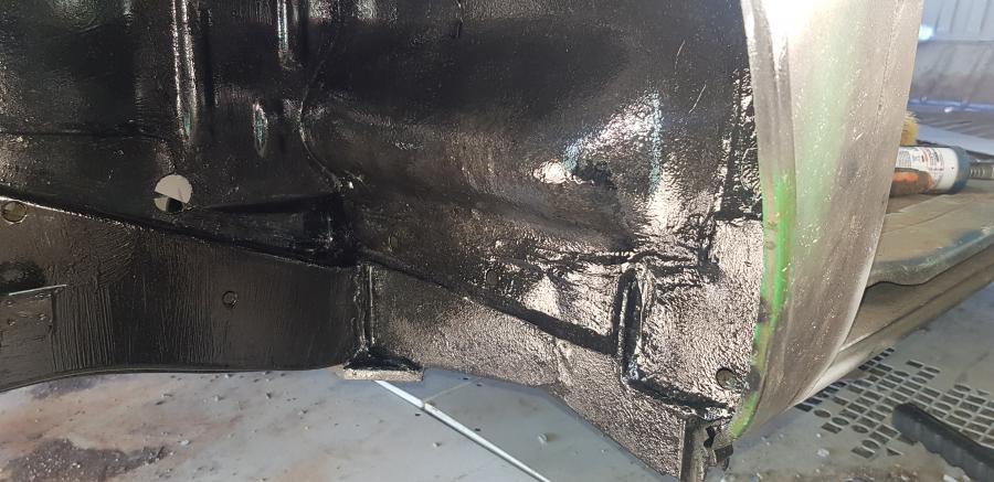

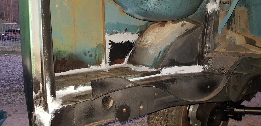

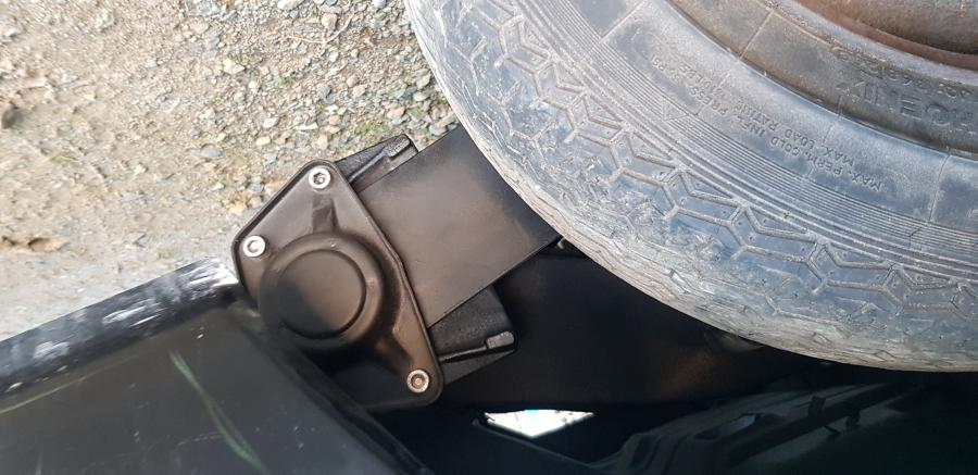

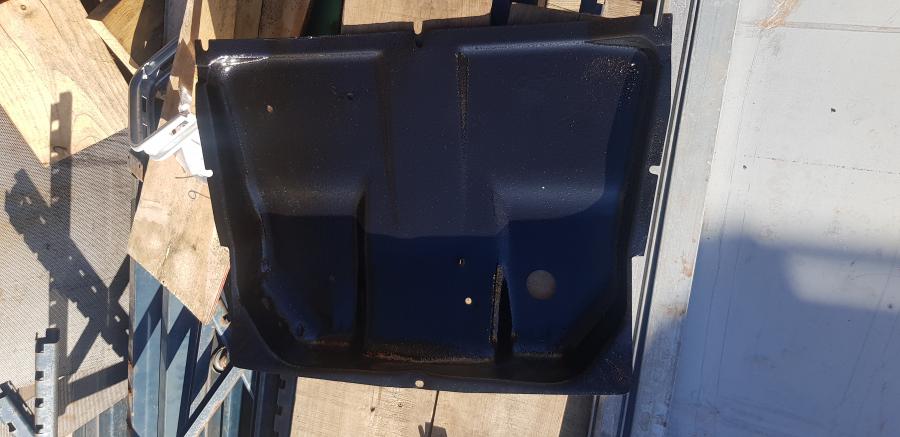

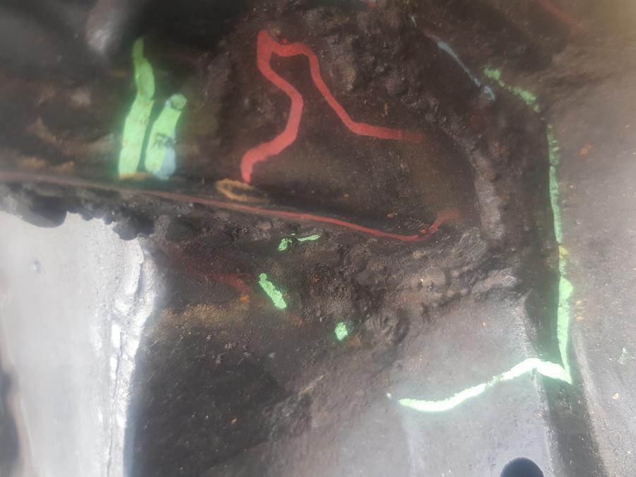

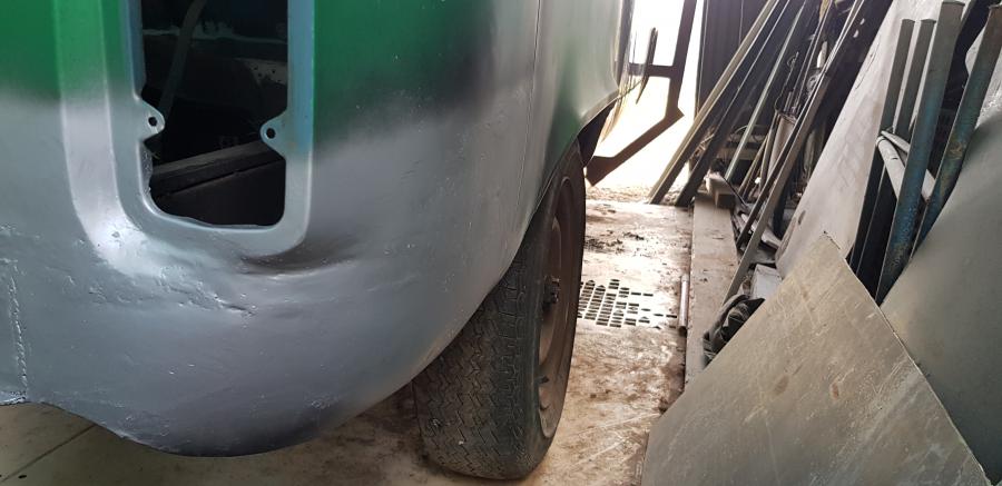

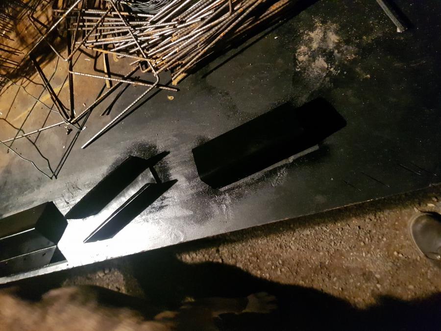

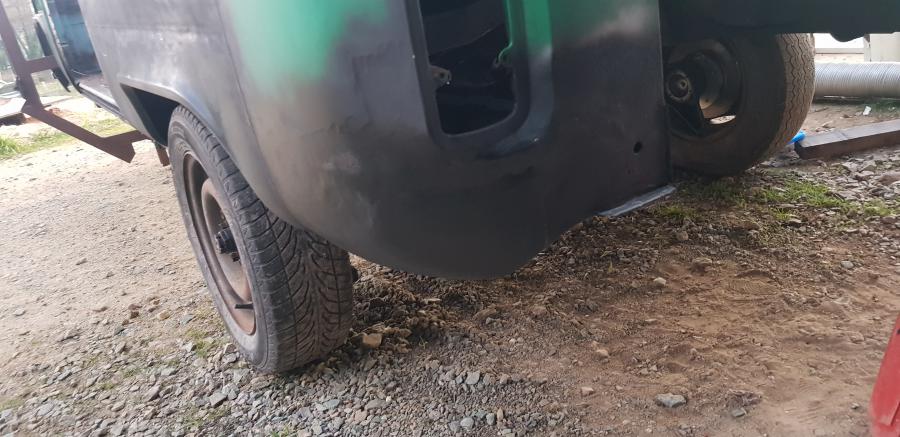

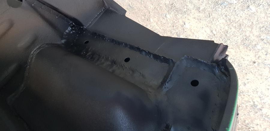

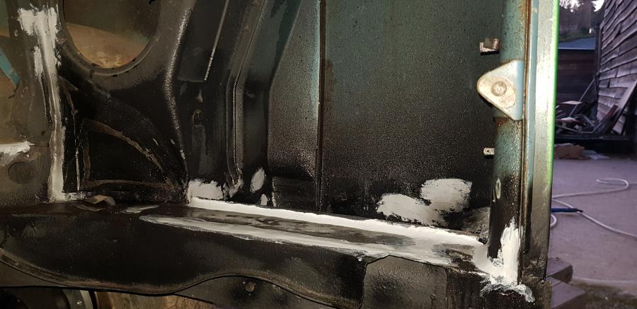

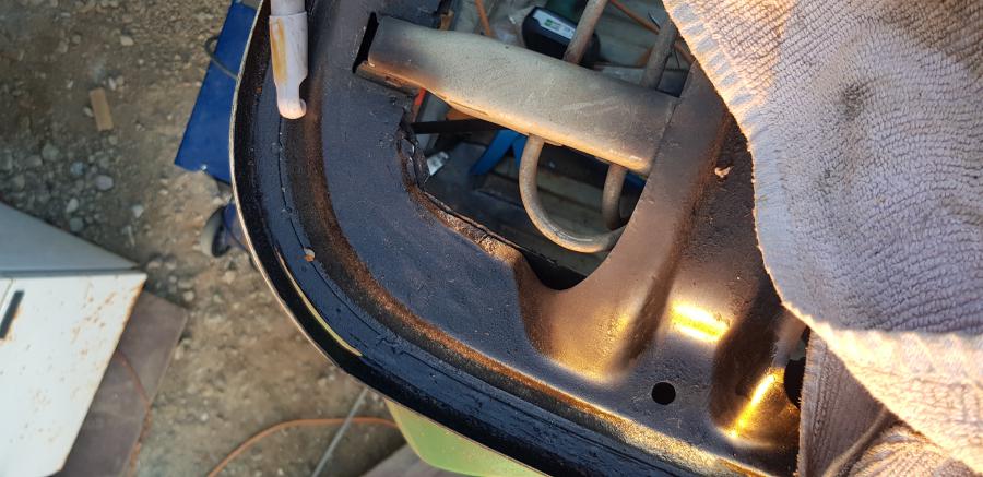

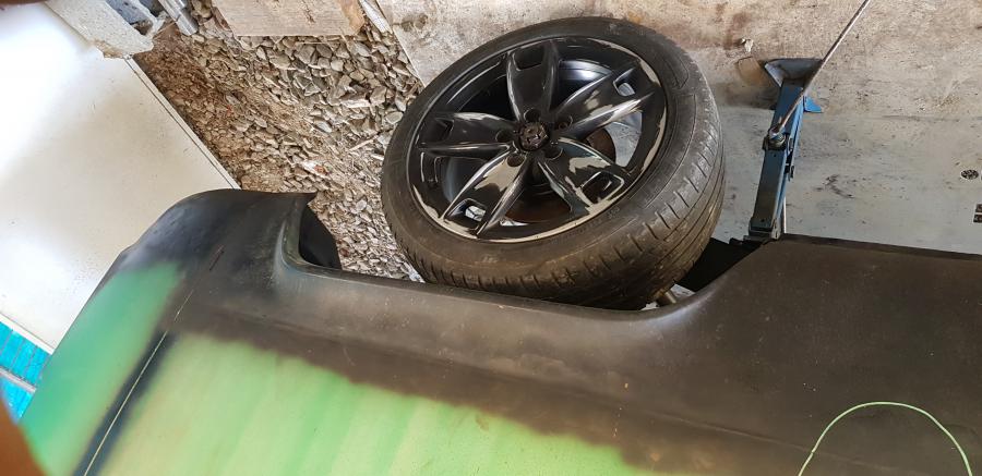

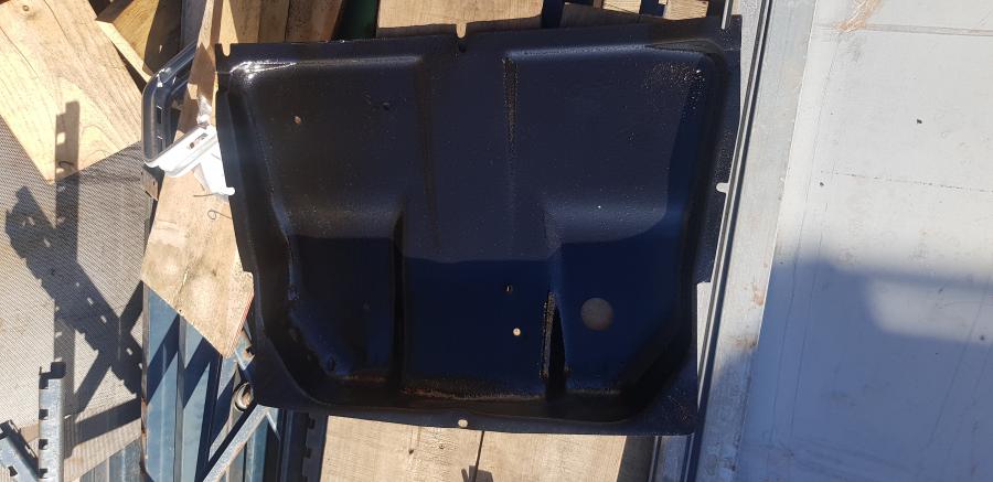

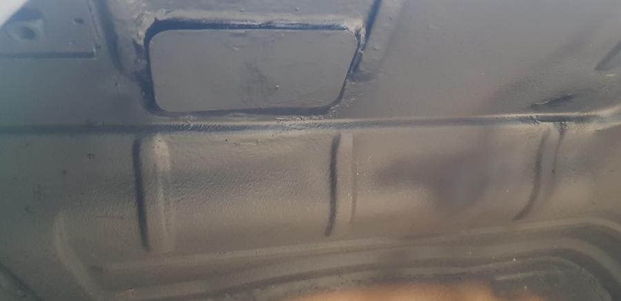

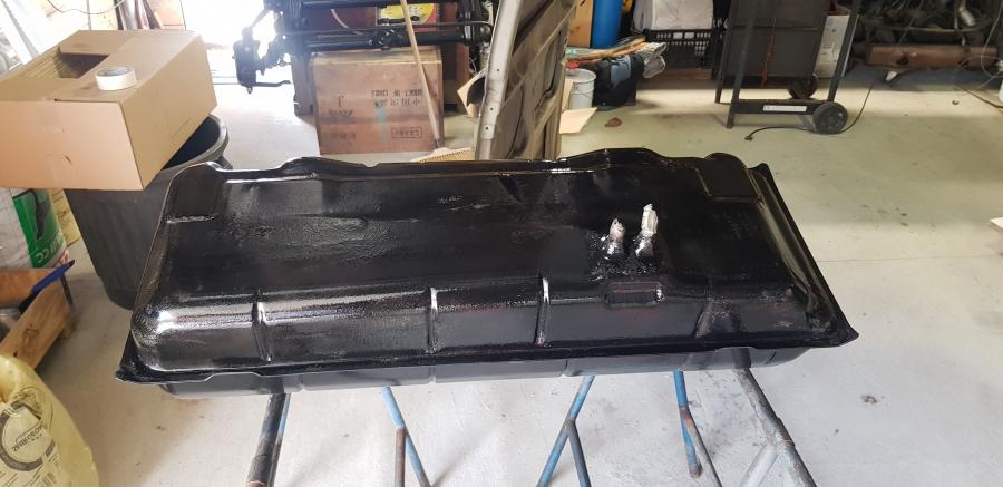

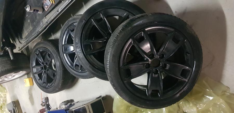

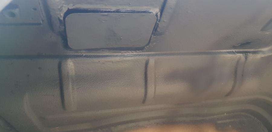

Il faut je veux le revoir sur ces roues il me reste a finir le joint du bac a batterie et apres on met tous sa en anti gravillon gris le compartiment moteur avant peinture
Et reste une arche avant a passer une fine couche d'antigravillon apres on pourra commencer le remontage du train avant :cheers: :cheers:
Re: HIgh roof 76

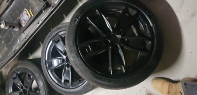

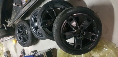

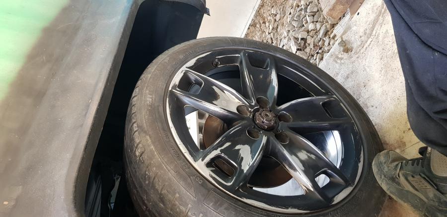

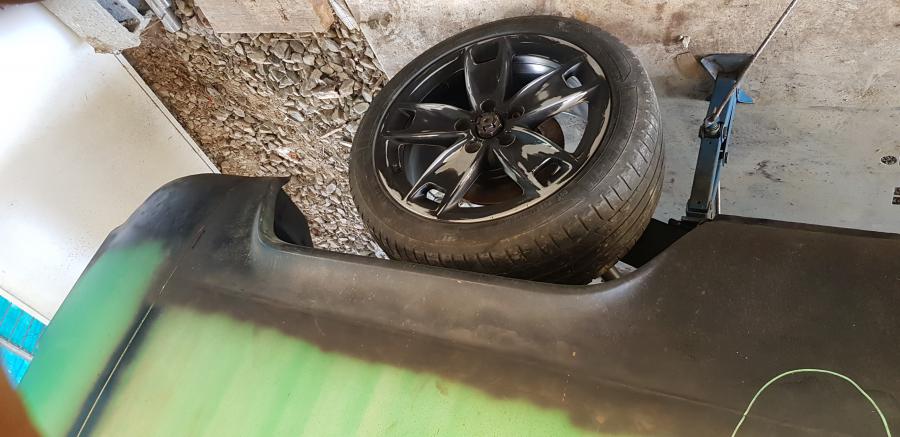

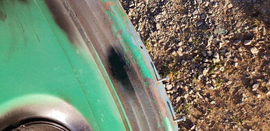

Bon boulot. Tu vas laisser les jantes Audi ?
Messages : 1063
Re: HIgh roof 76
Dans un premier temps ouii je vais juste leur mettre un voile blanc sur l'exter c'est le prix me les a fait prendre 150e les quatres les pneus a 1 mm du temoin sa va me depanner et on verra si elle me plaise une fois refaite resterons peut etre oui!
