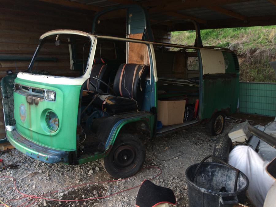

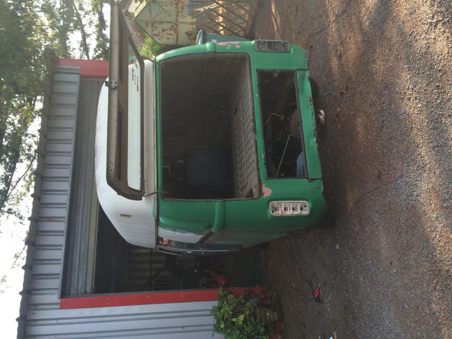

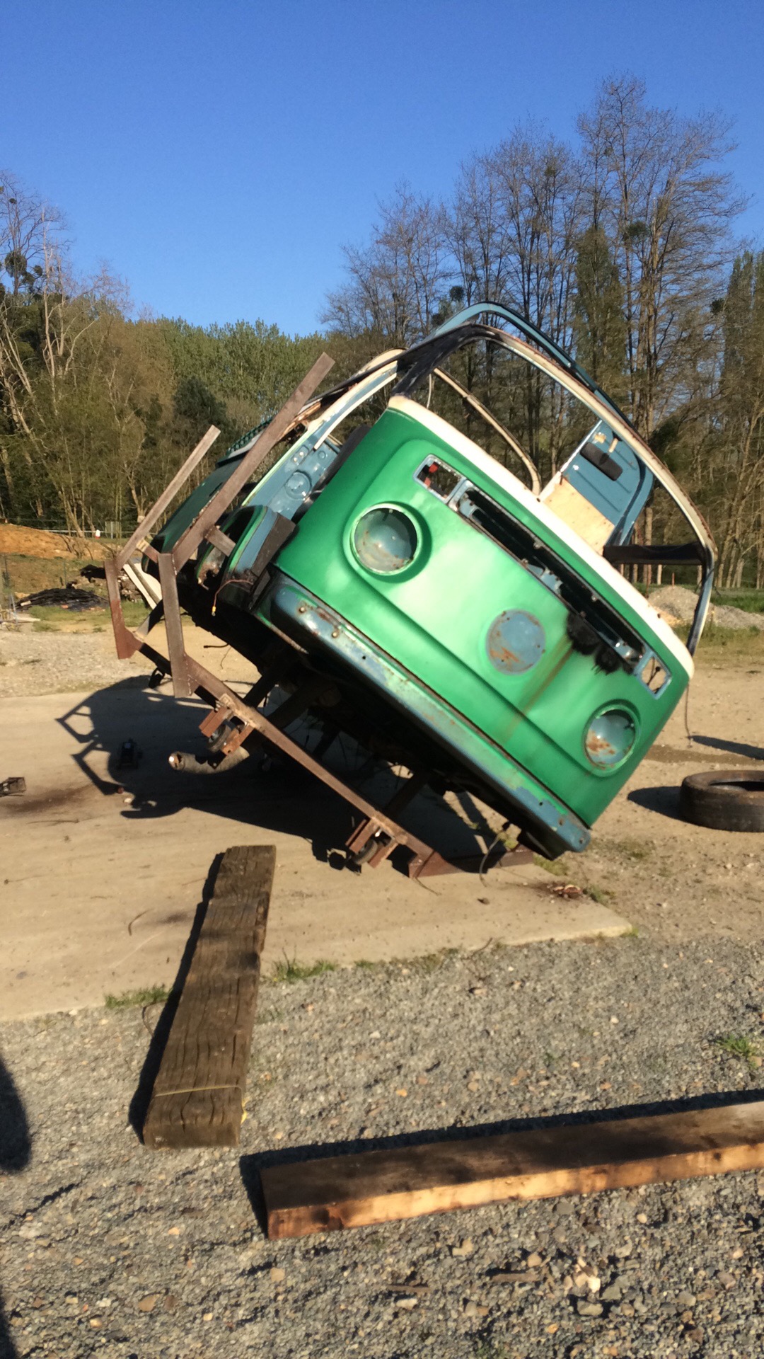

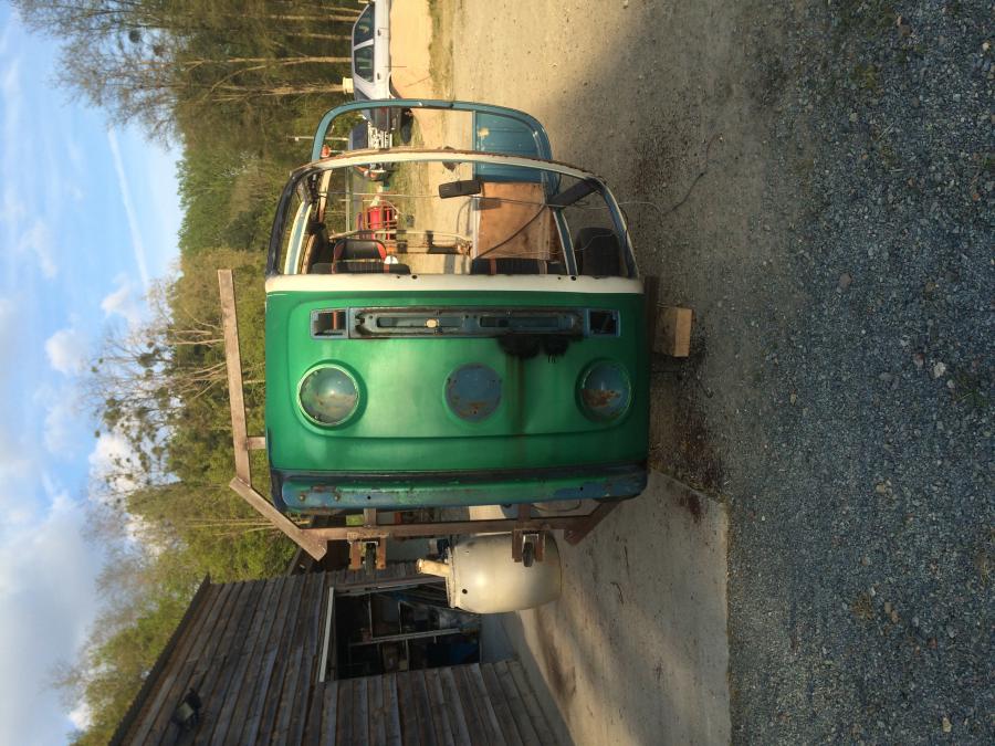

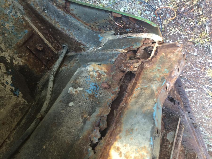

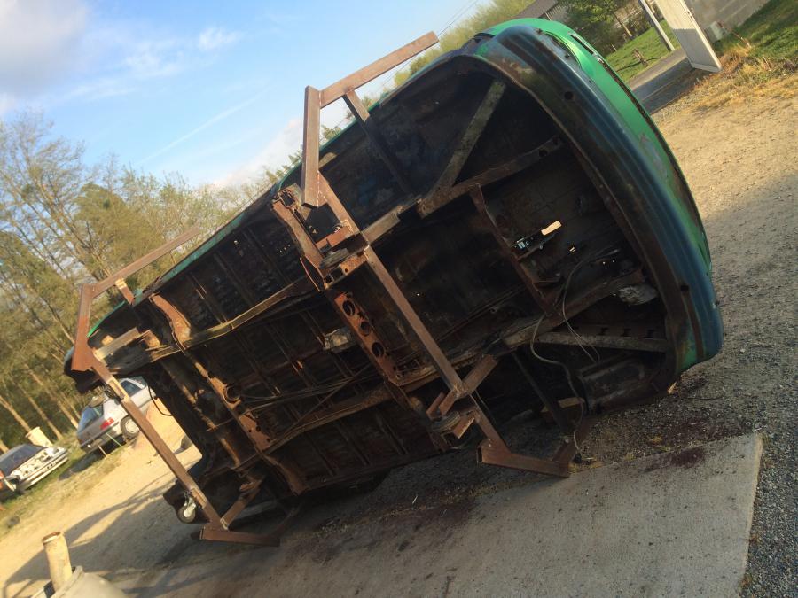

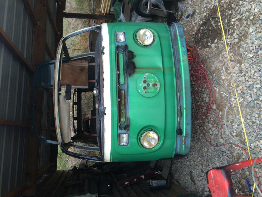

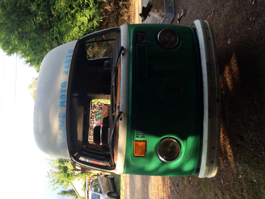

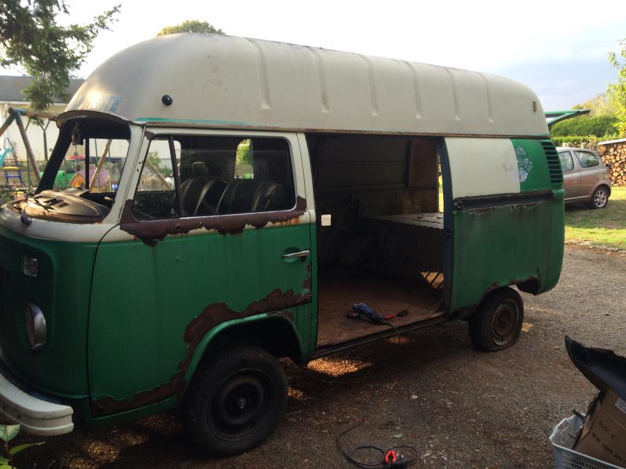

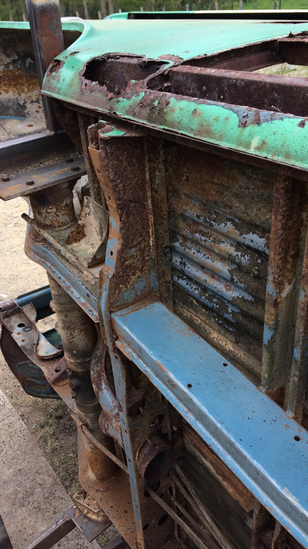

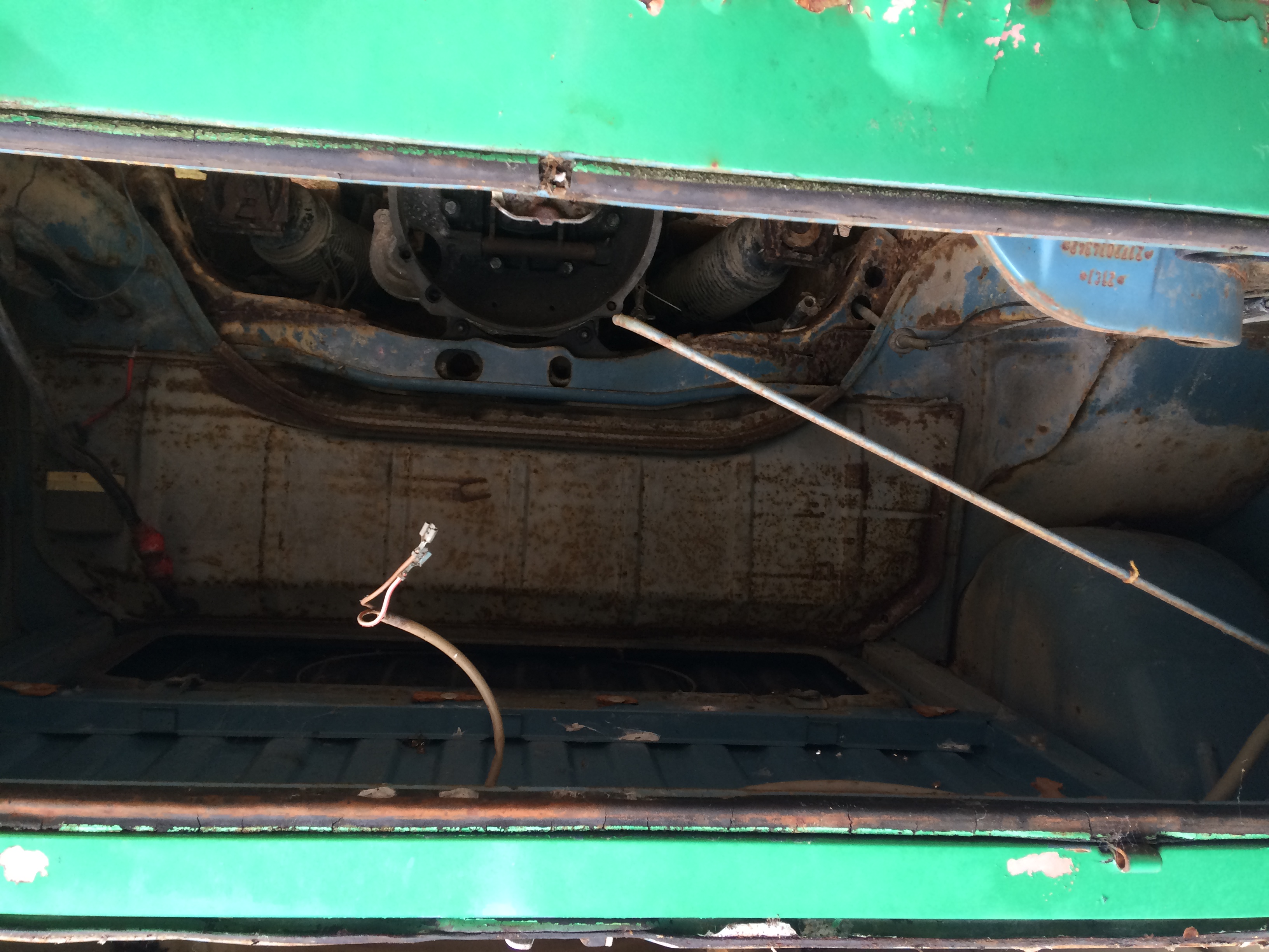

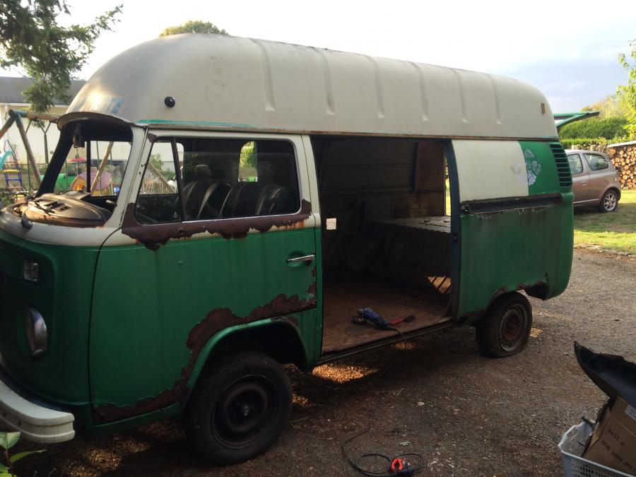

IL y a peu 2 3 mois j'ai acheté 2 Bay dont un insauvable que j'ai recuperer juste les pieces et vendu la caisse et un bay high roof avec beaucoup mais beaucoup de boulot
les photos vont plus parler voila ou j'en suis

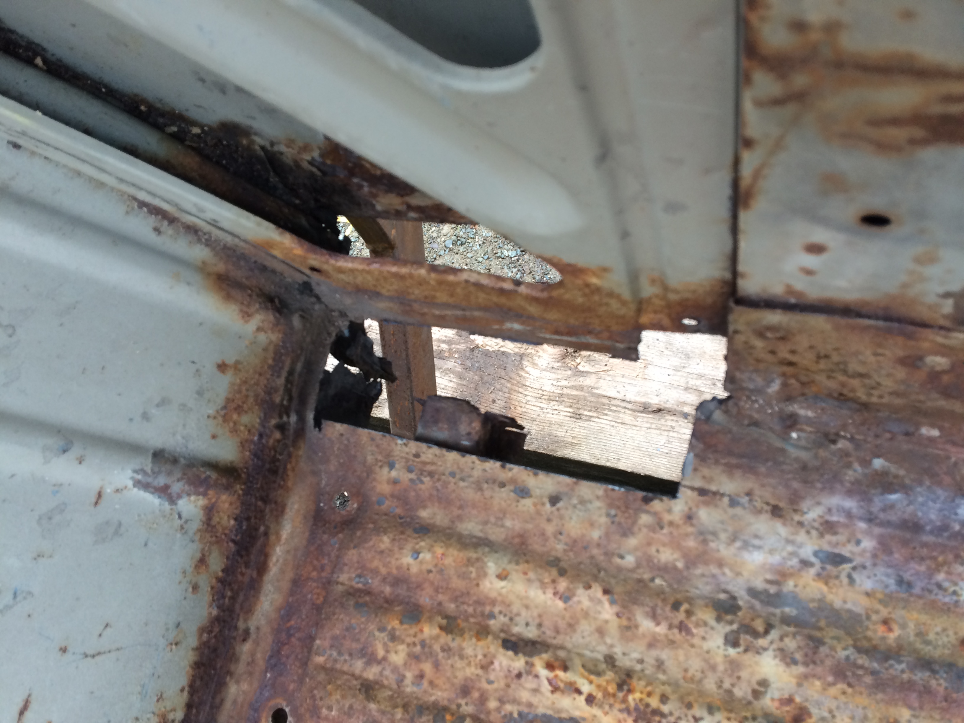

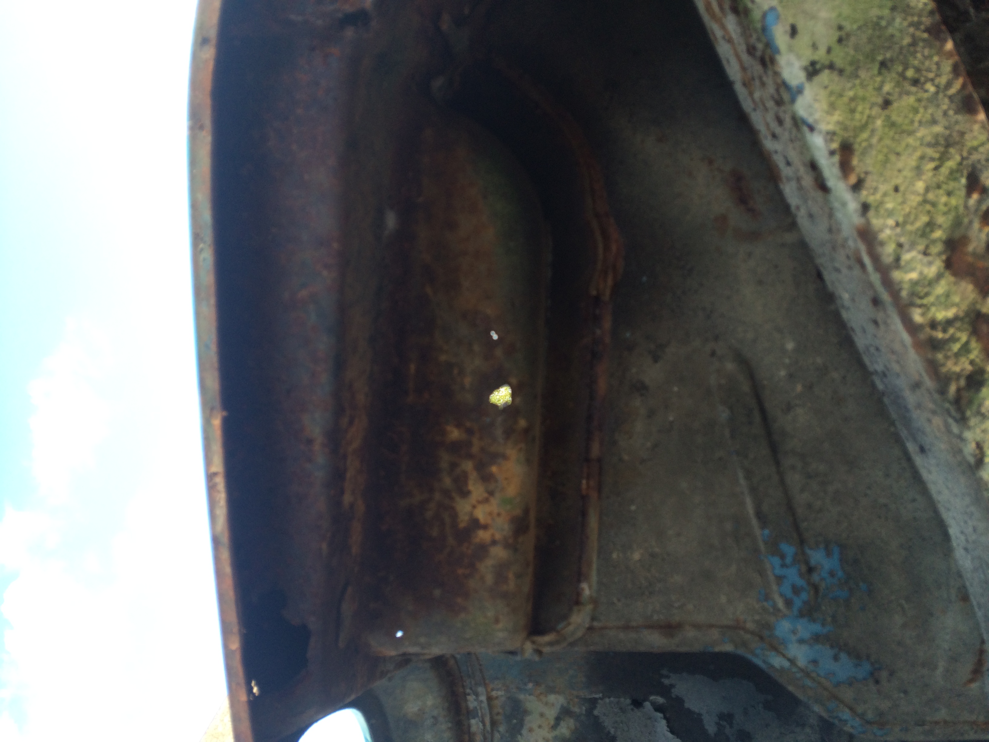

Oufti un bon sablage s impose.
Futur germanlook ? Ou resto classique ?

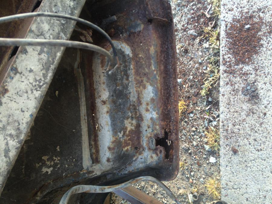

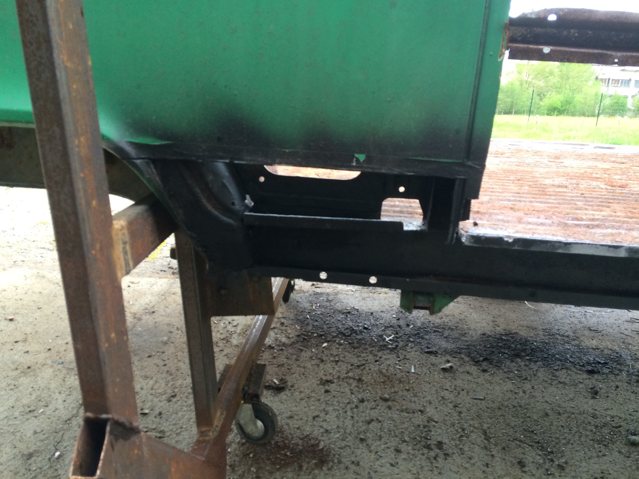

Le sablage est prevu mais avant de sabler je fini mais quelques soudures en dessous met un peu de sous de côté pour une fois sabler apprêt epoxy et peinture que ce soit niquel
Niveau projet et prevu un ej25 sub fusee decales sway way j'ai fais les cales pour passér en frein à disque a l'arrière apres à voir à peaufiner sûrement et je pense le poser sur un set de fusch puis àvec un aménagement home Made bref bcp de taff en perspective pas pret d'en voir le bout

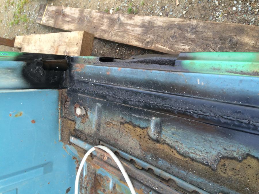

Re: HIgh roof 76

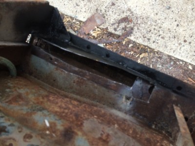

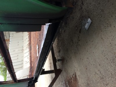

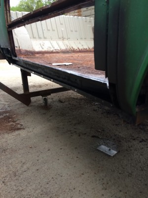

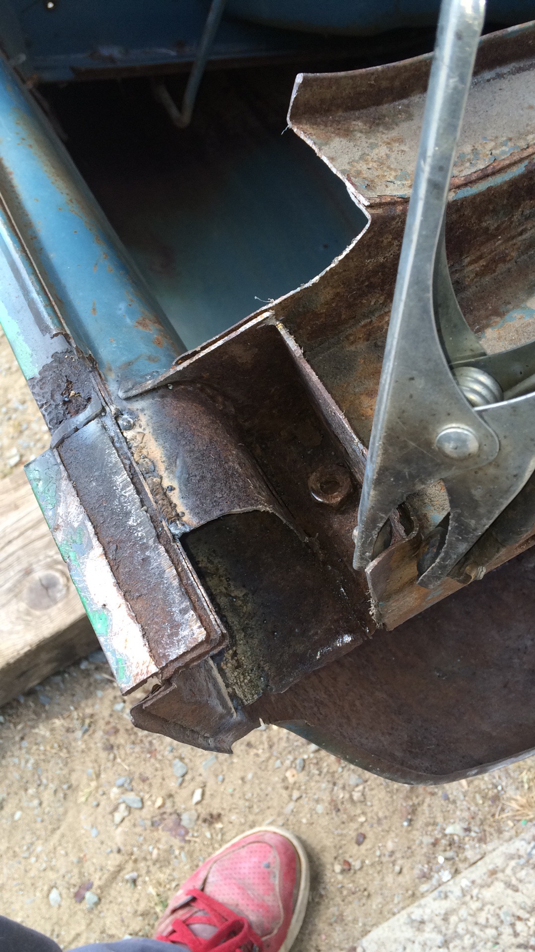

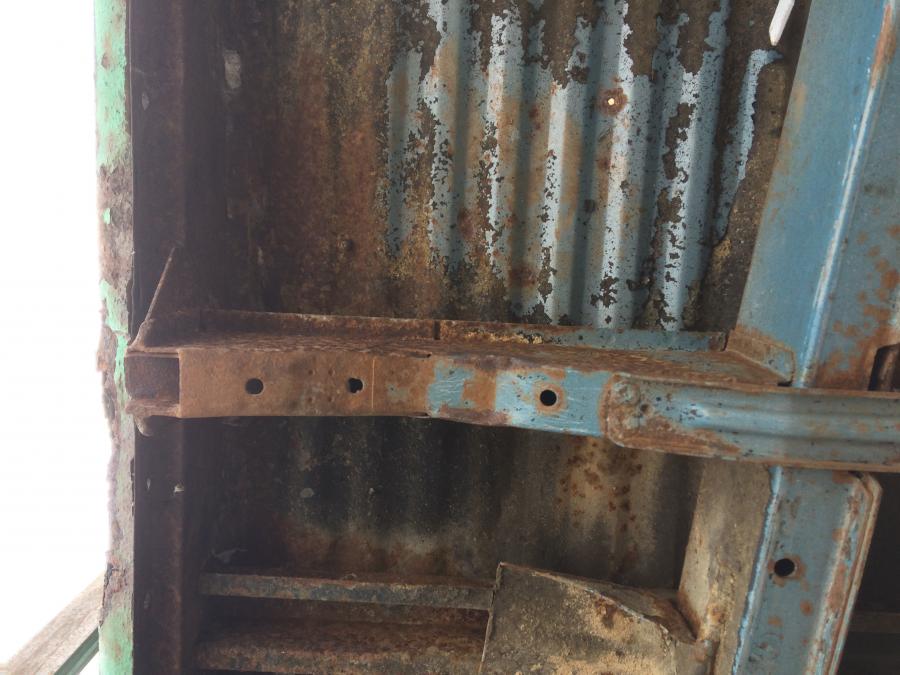

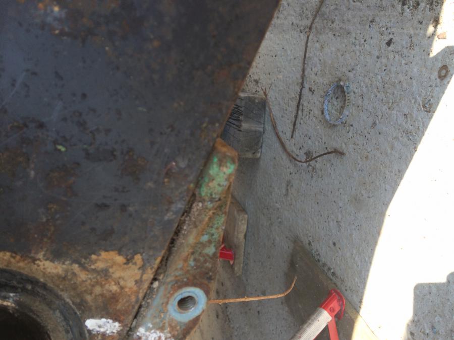

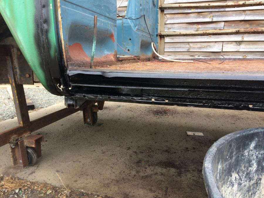

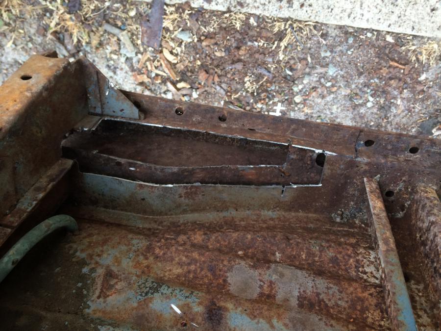

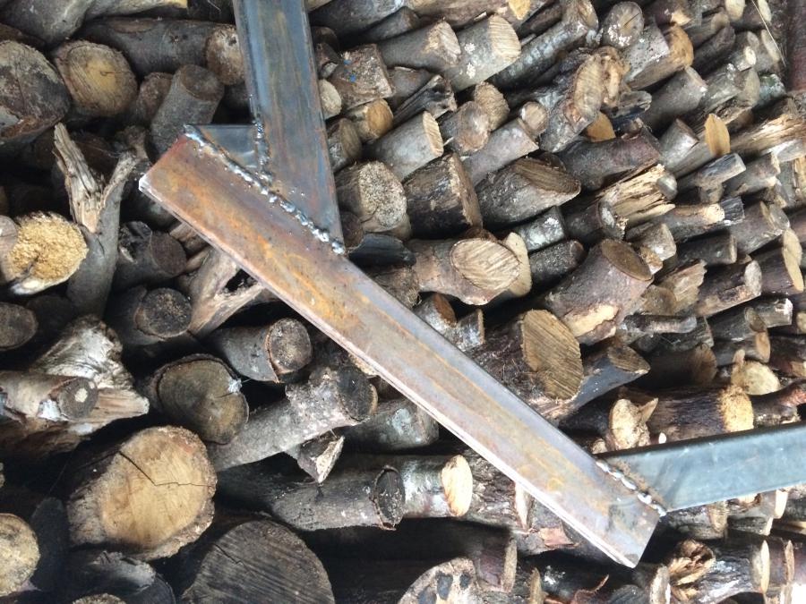

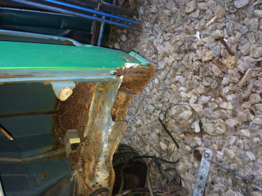

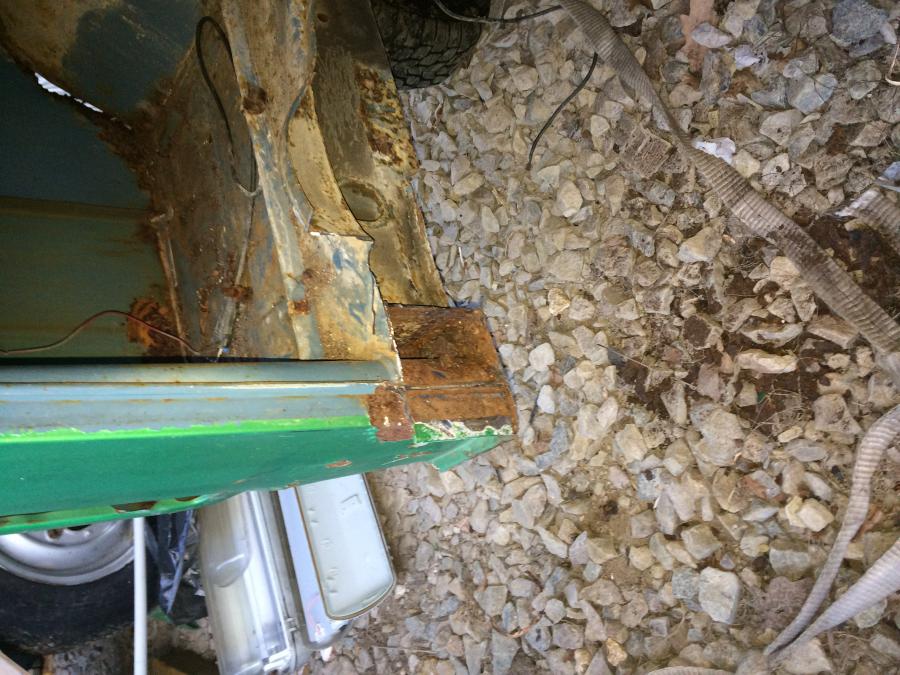

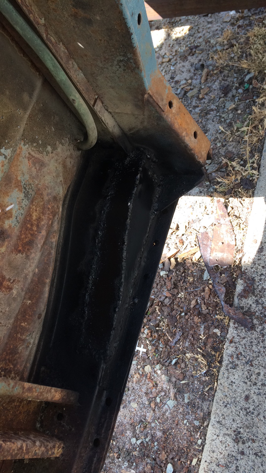

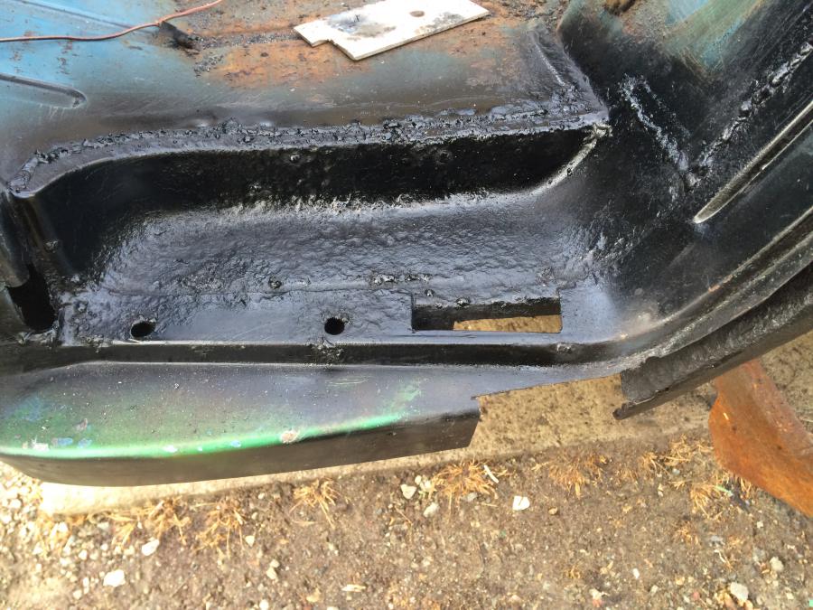

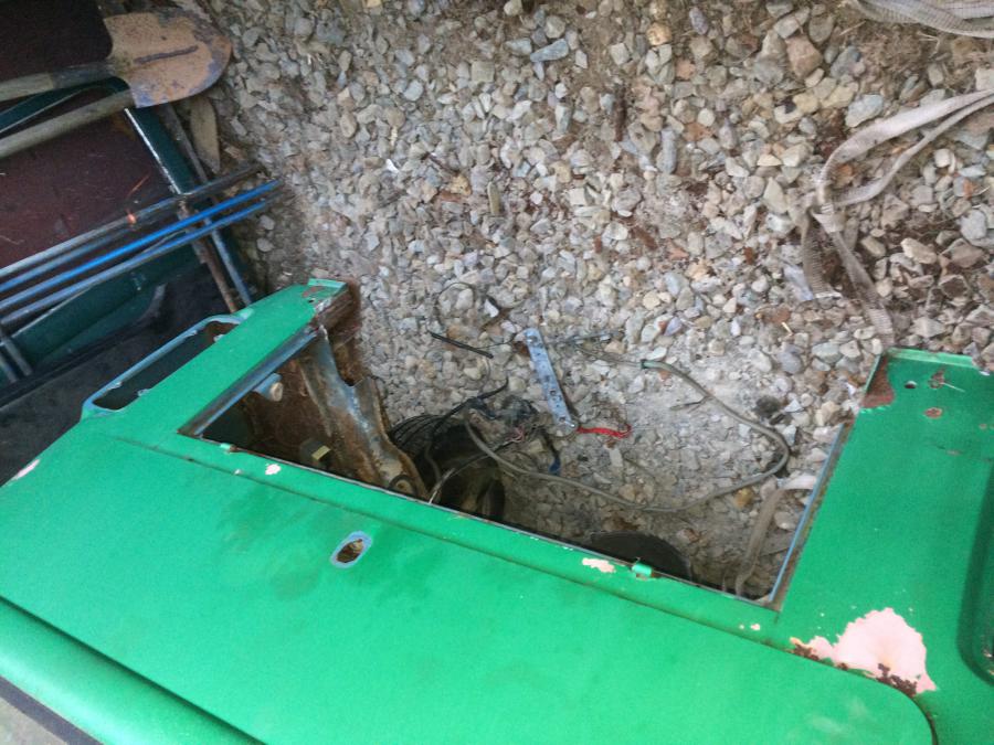

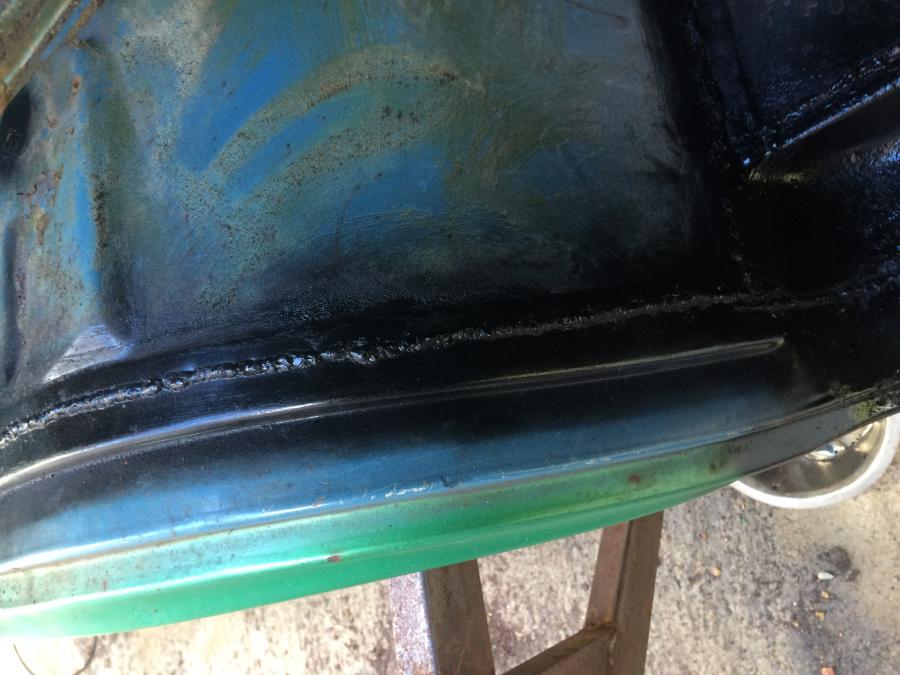

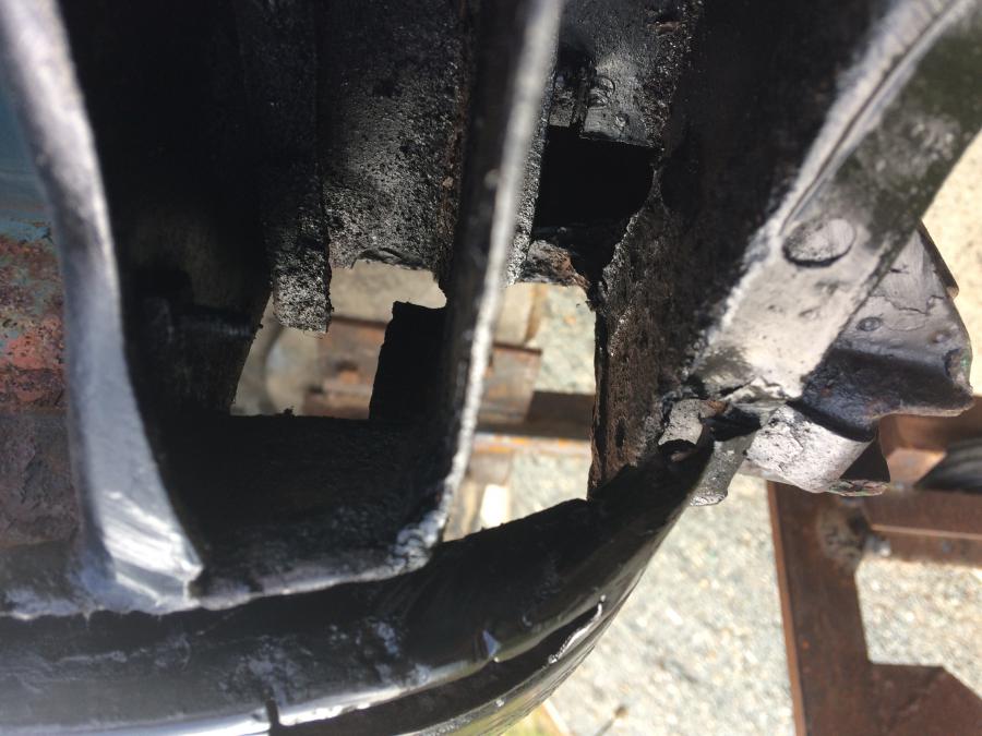

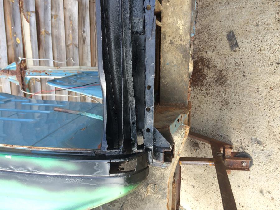

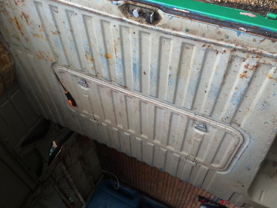

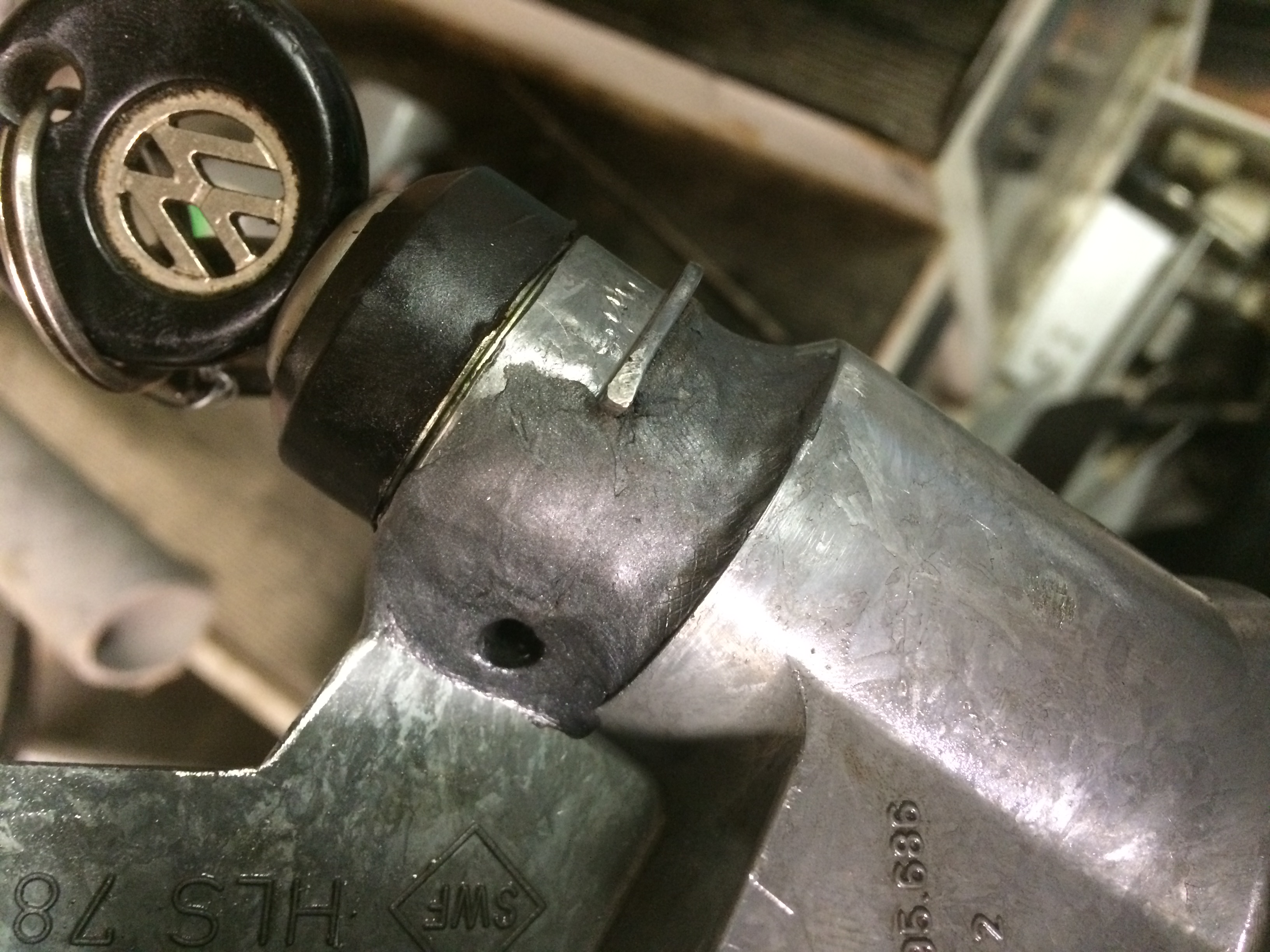

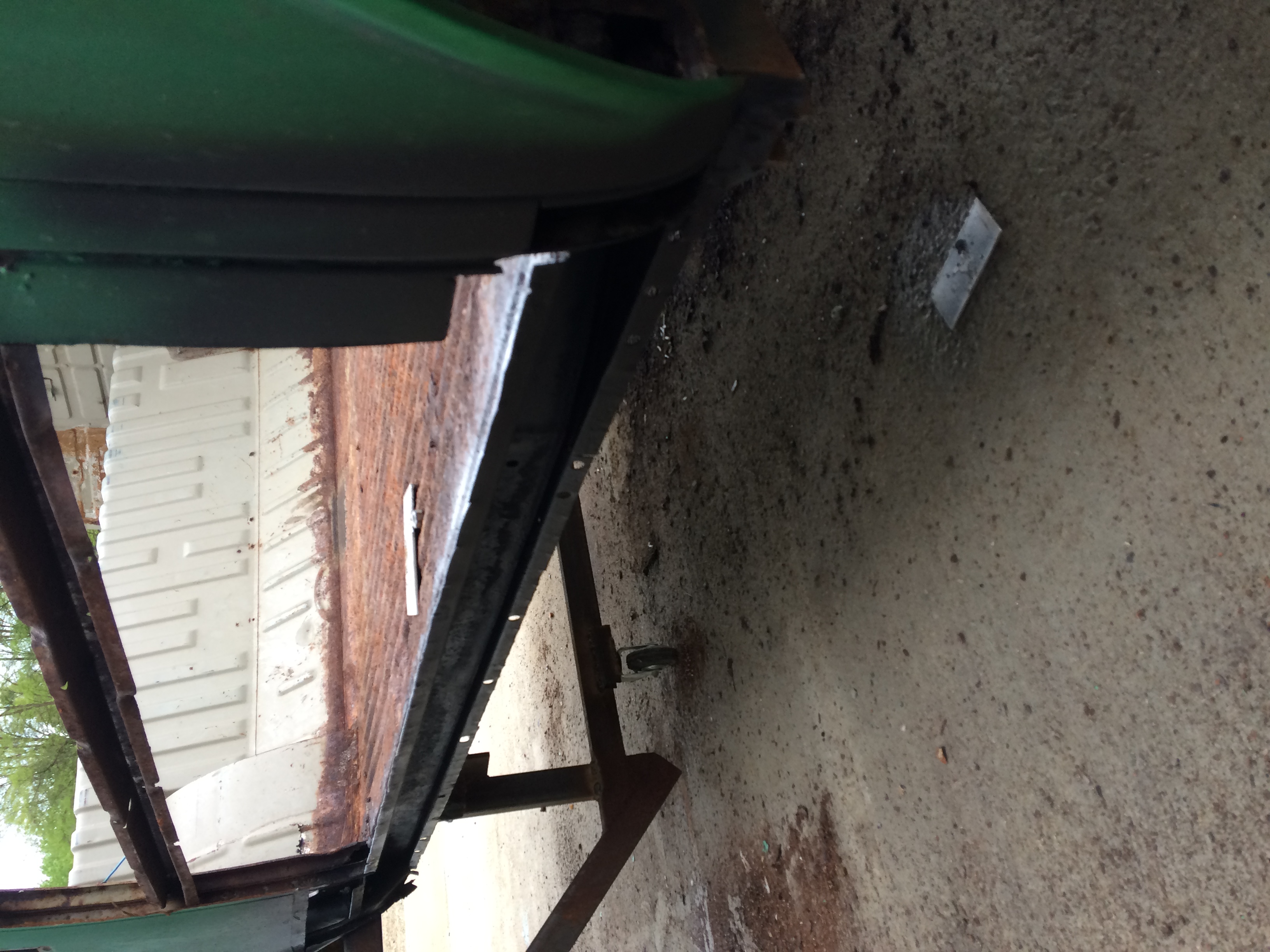

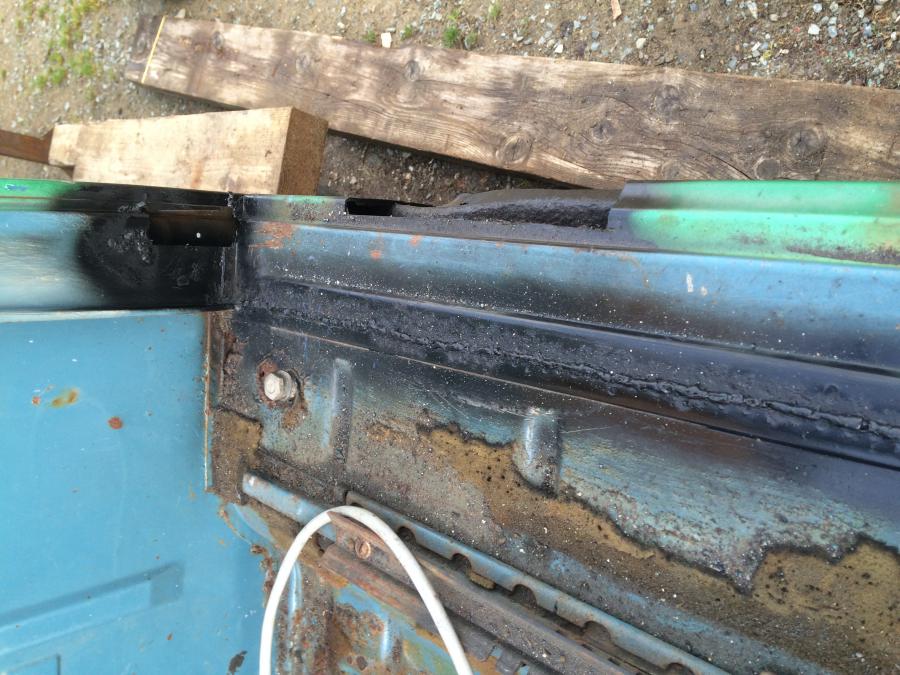

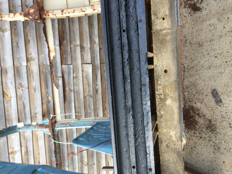

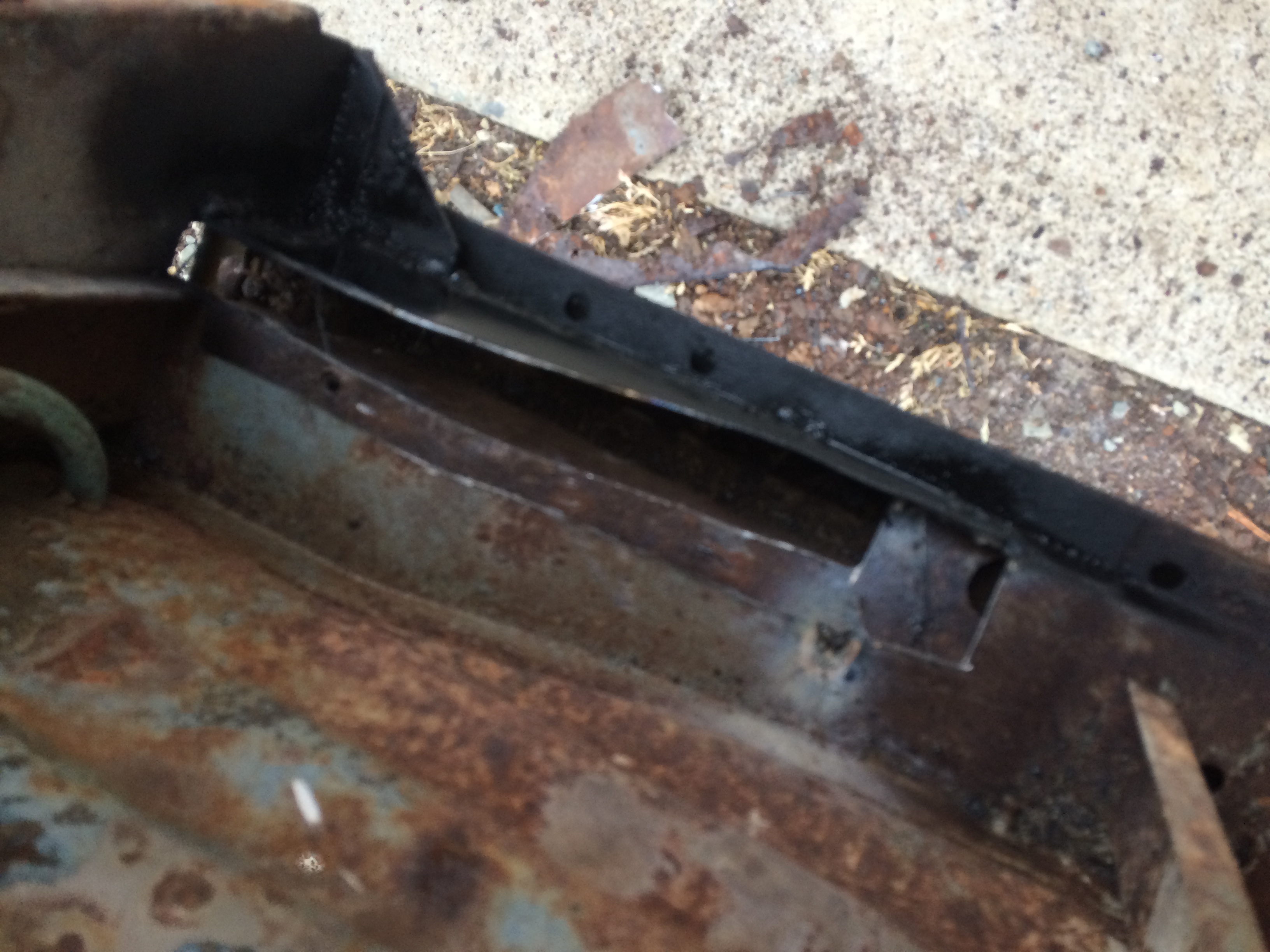

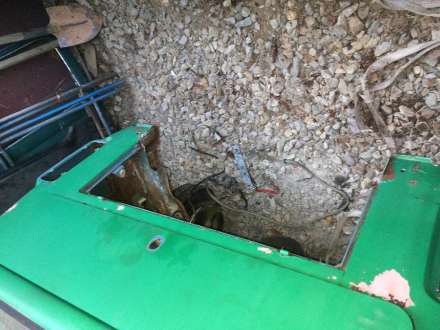

on jarte la languette qui tient le joint en caoutchouc de porte et garde le fumier on resoude sa propre
Bouchonne des trous qu'on meulera apres

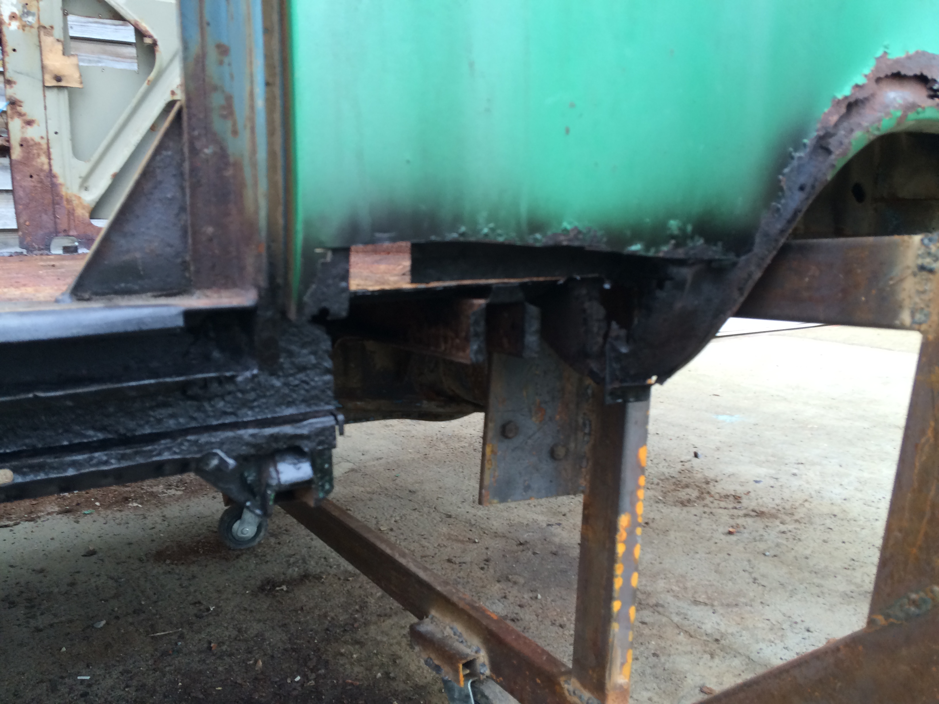

Et on s'attaque aux marches avant
Restera l'exterieur a finir des arches j'ai deja les pieces...

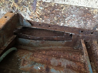

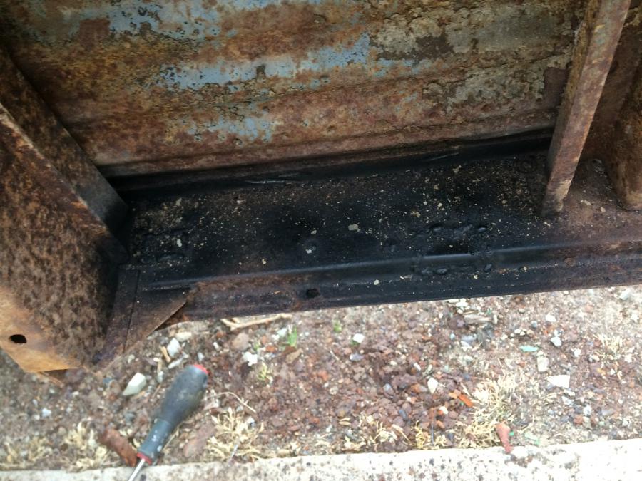

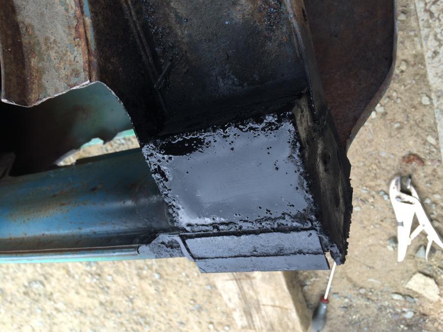

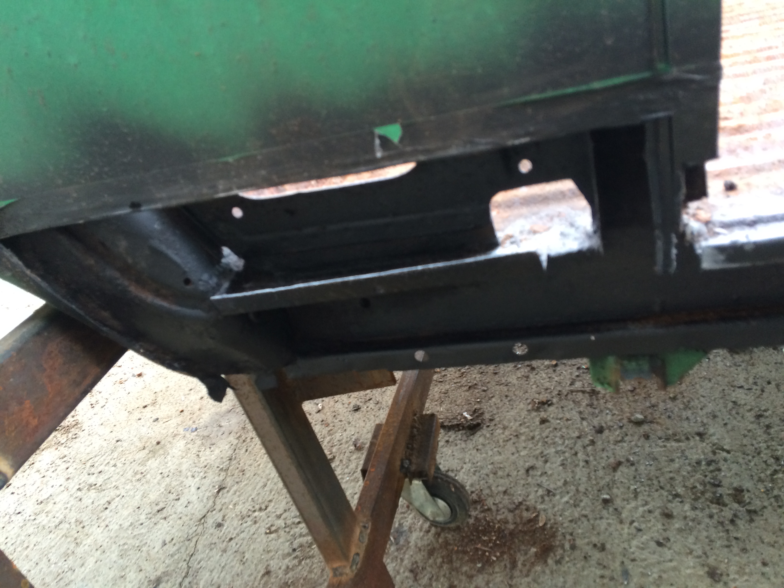

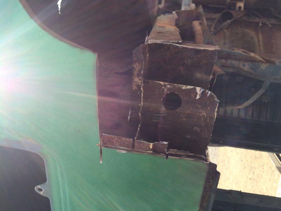

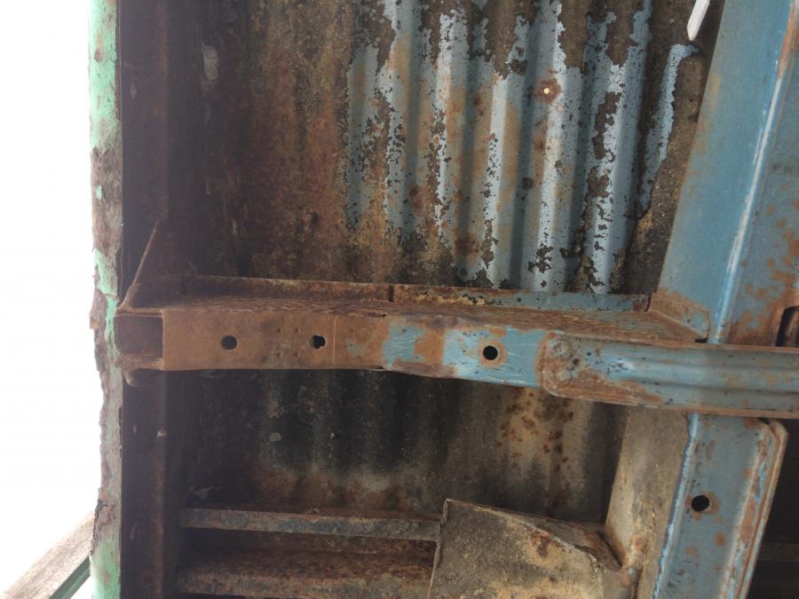

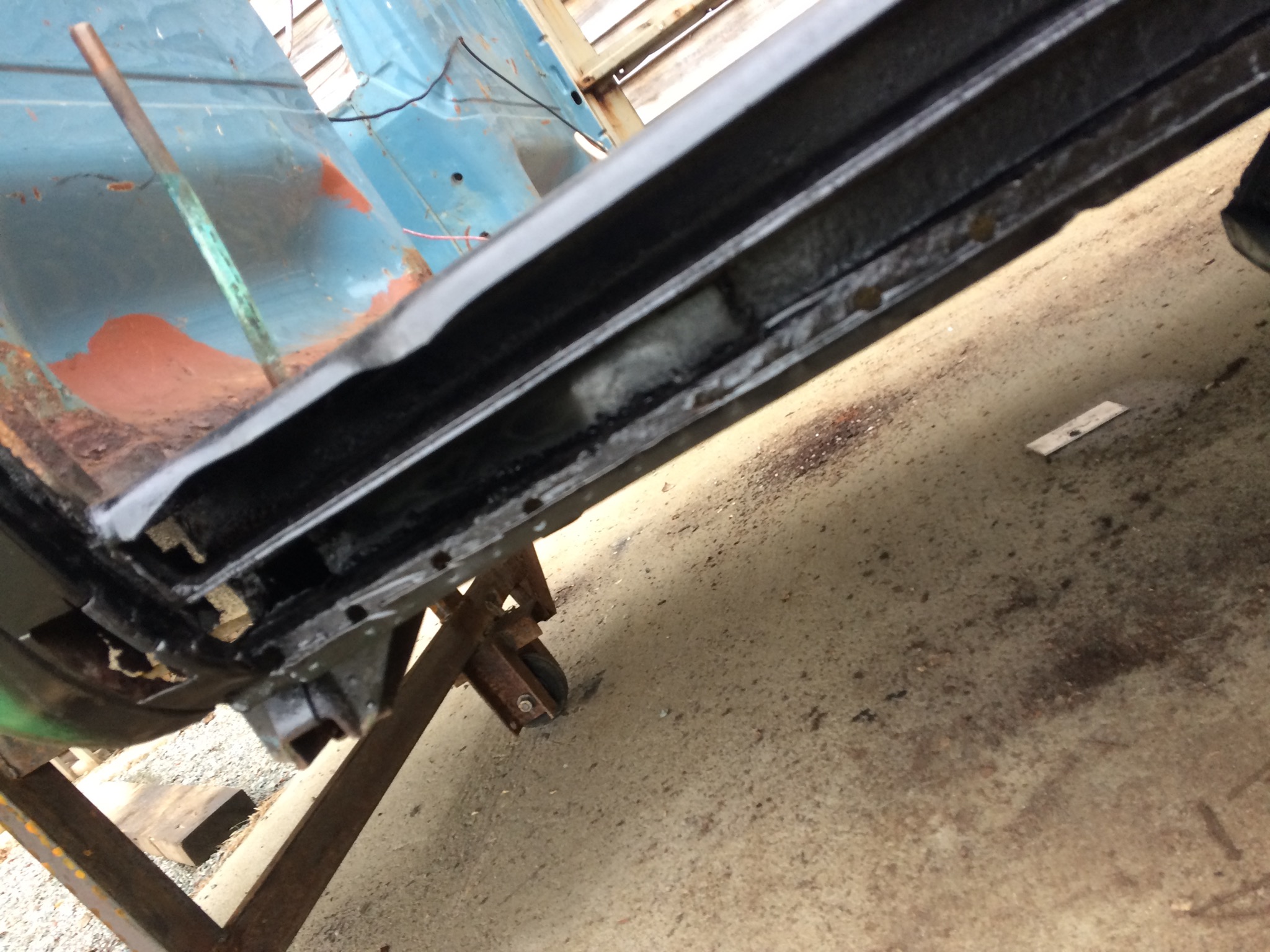

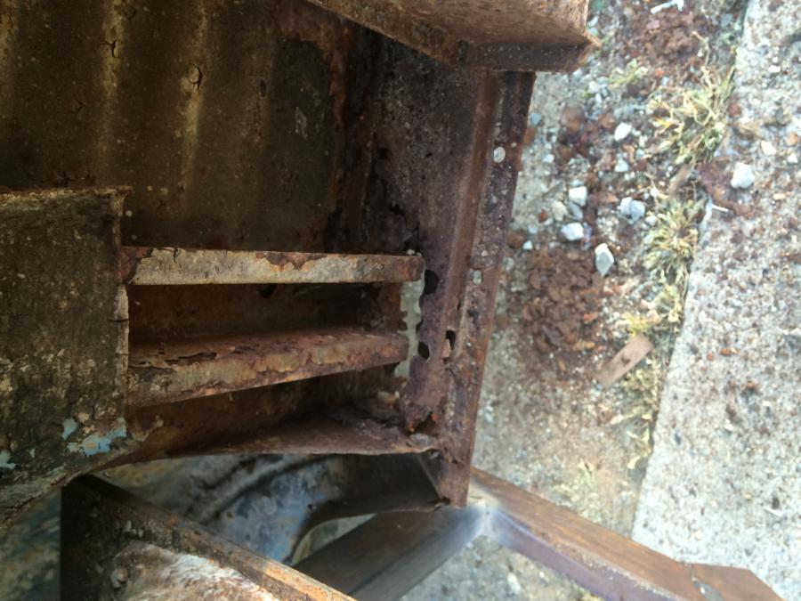

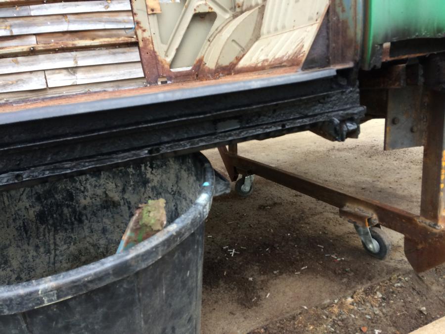

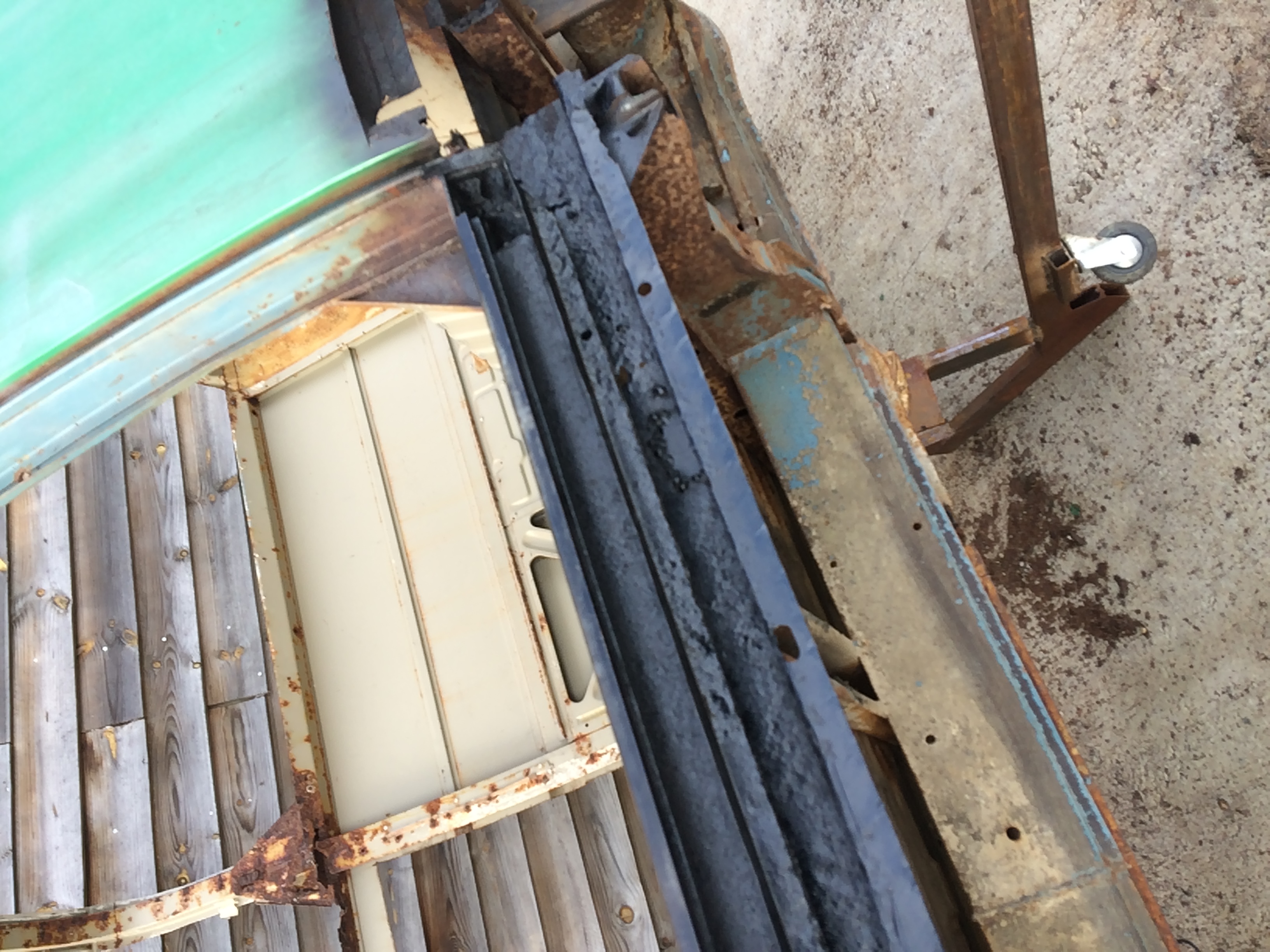

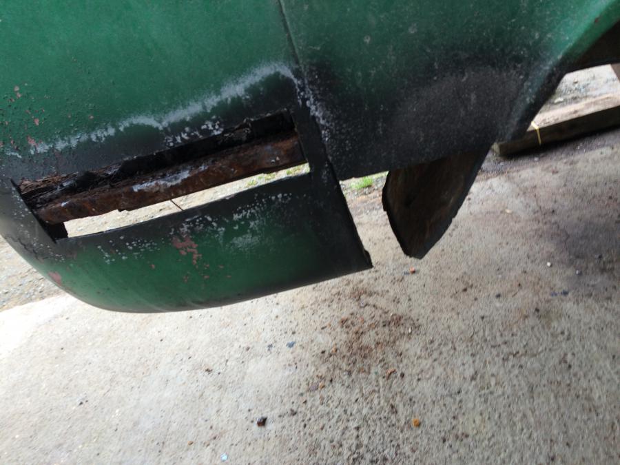

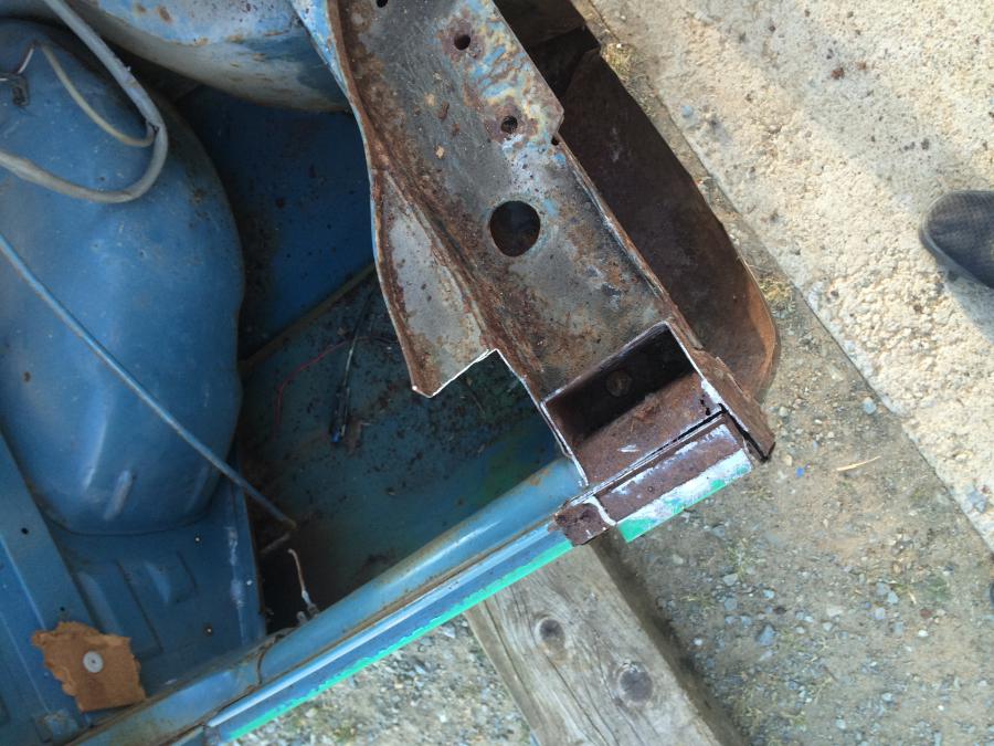

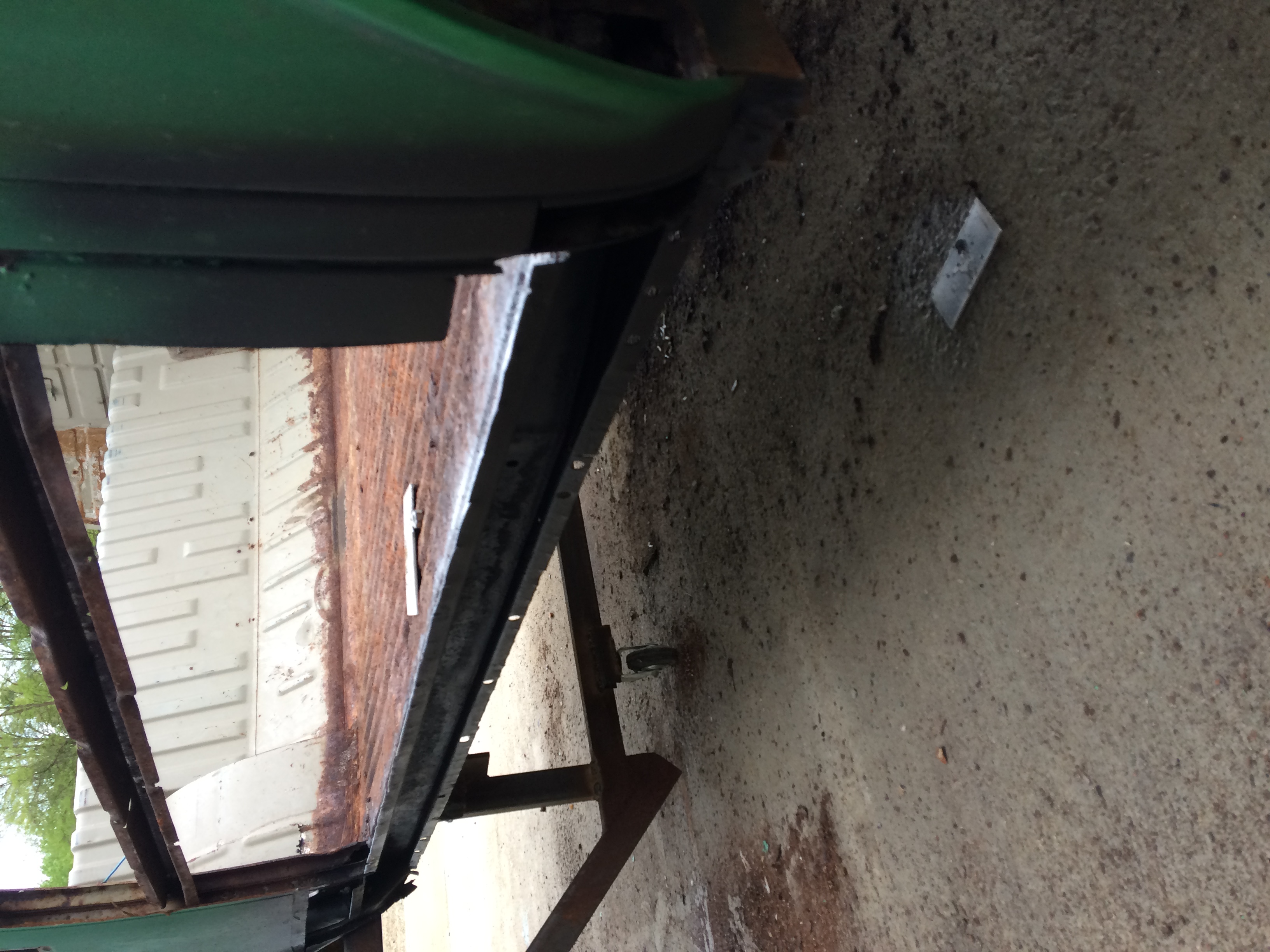

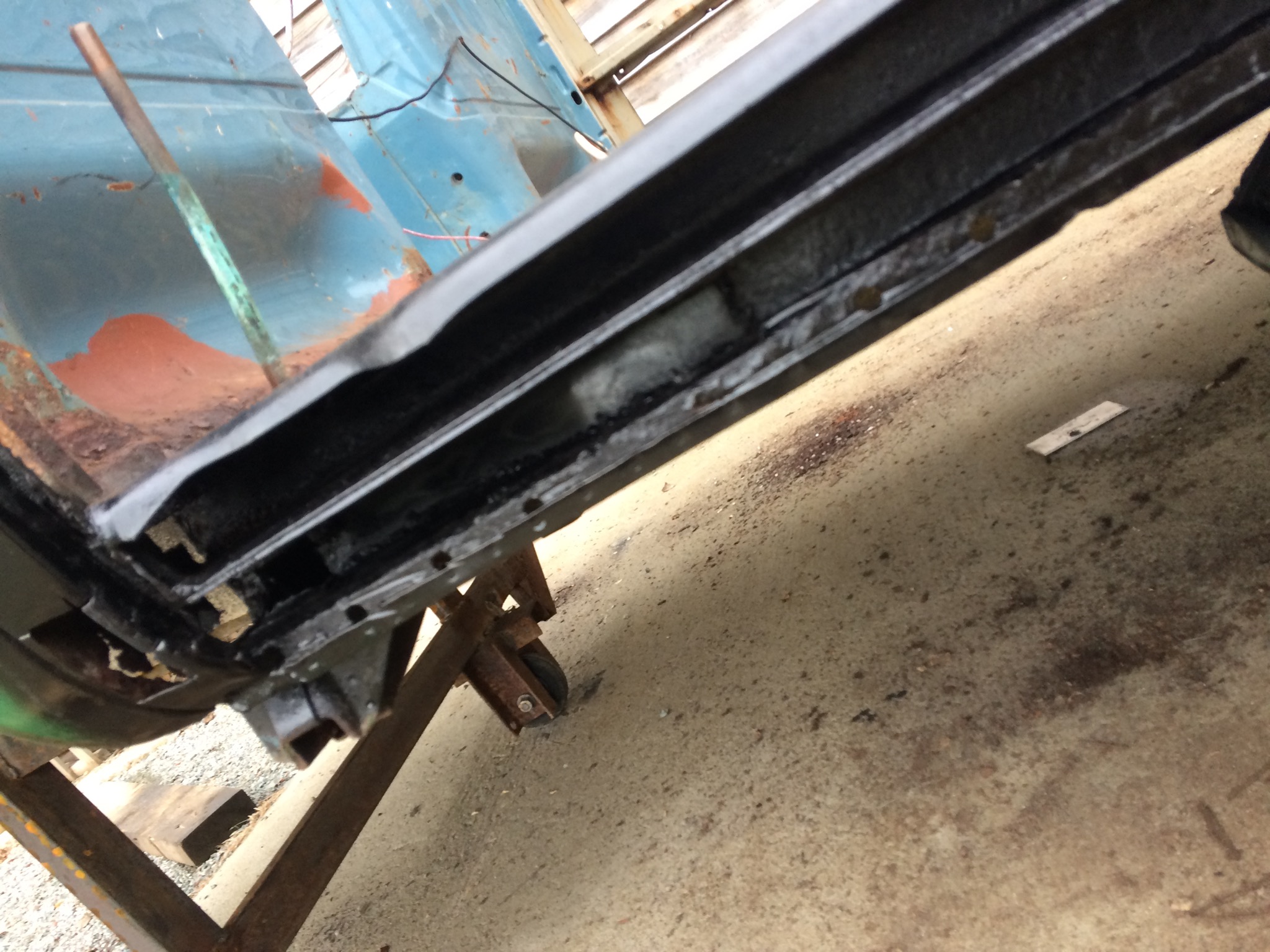

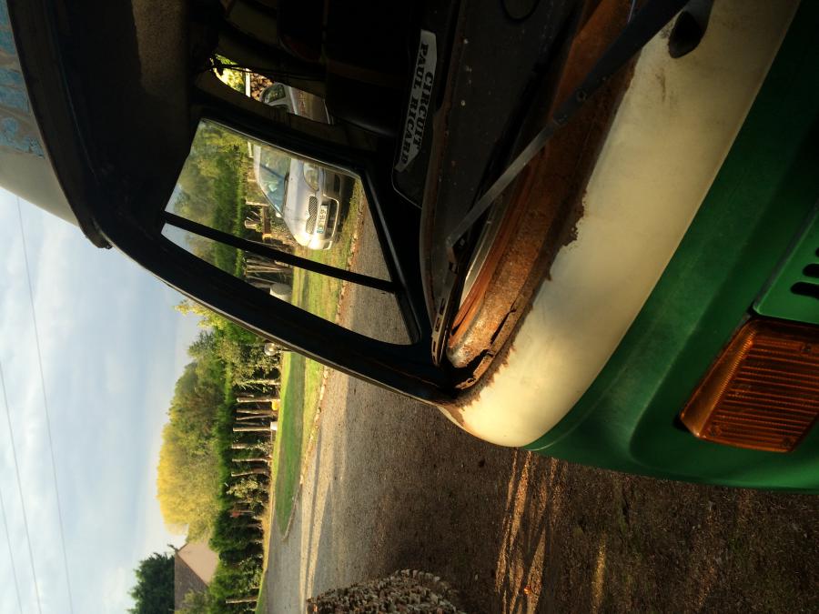

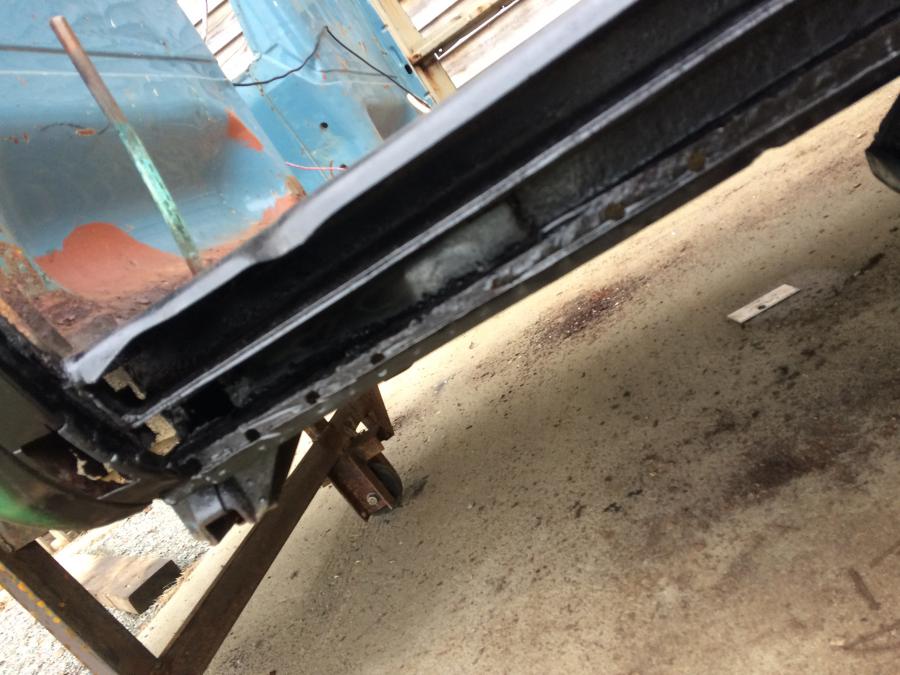

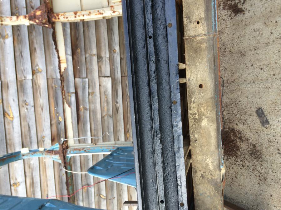

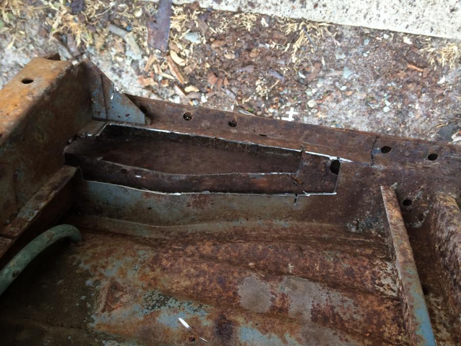

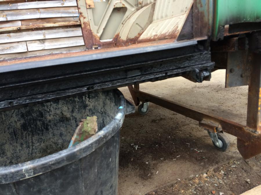

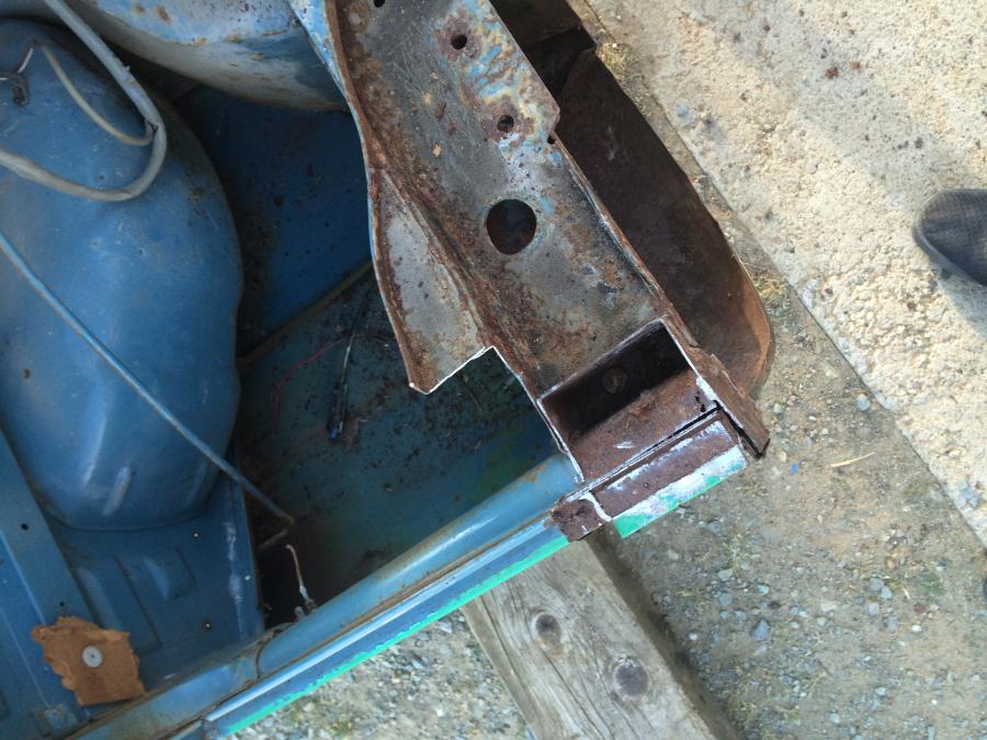

Découpe des bas de caisses pourri et reparation rail de porte coulissante

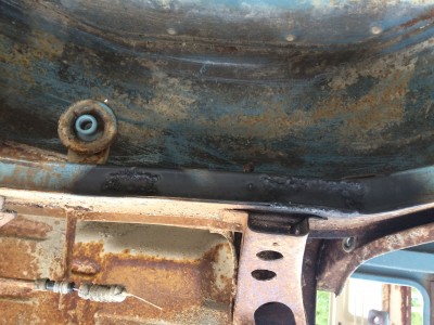

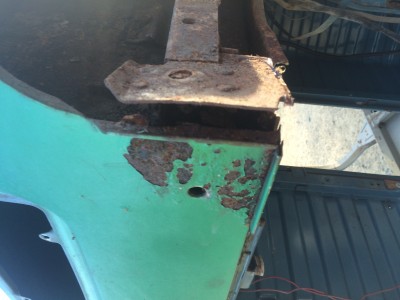

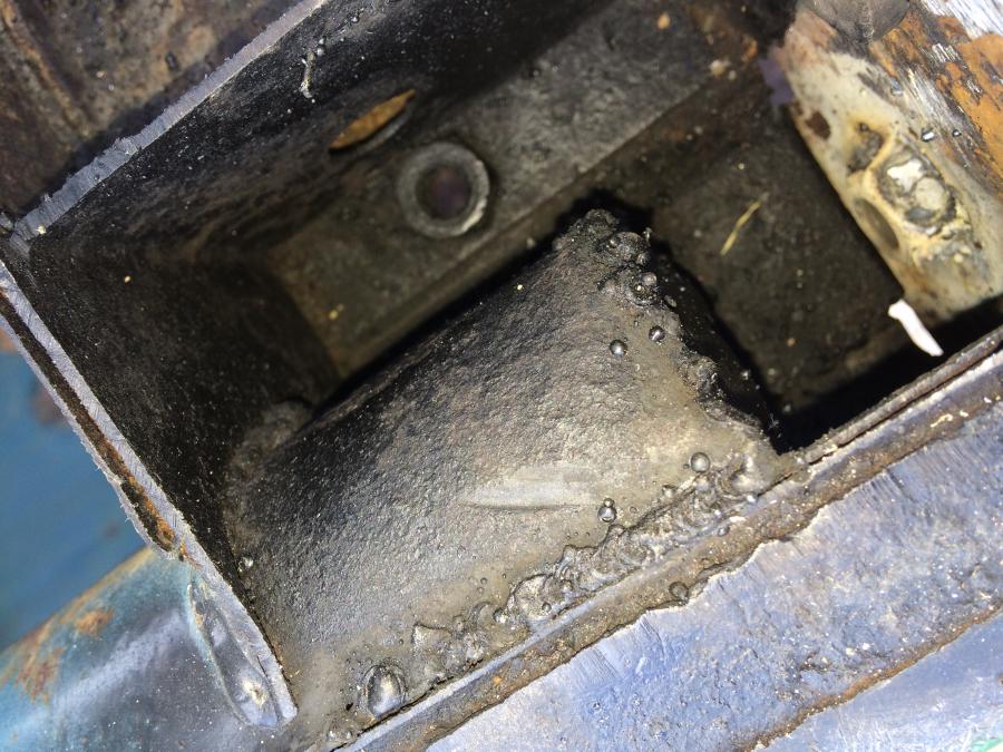

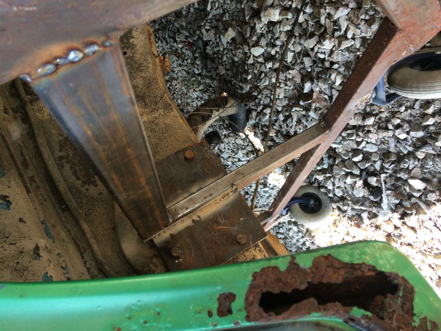

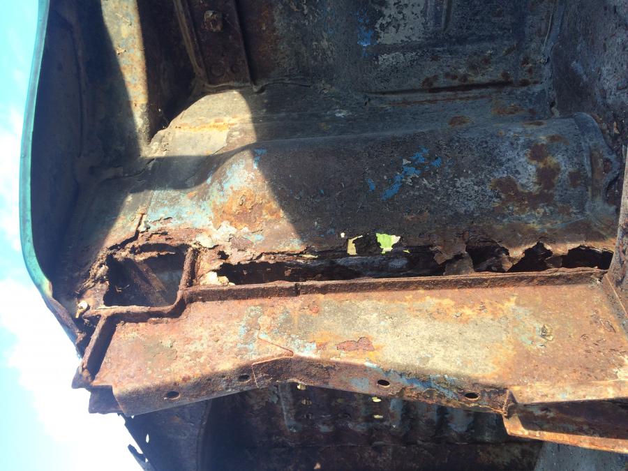

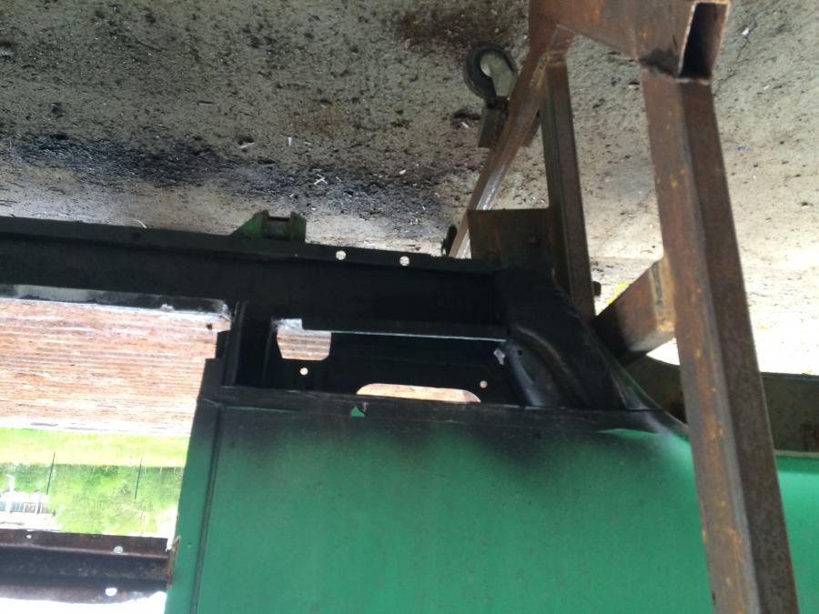

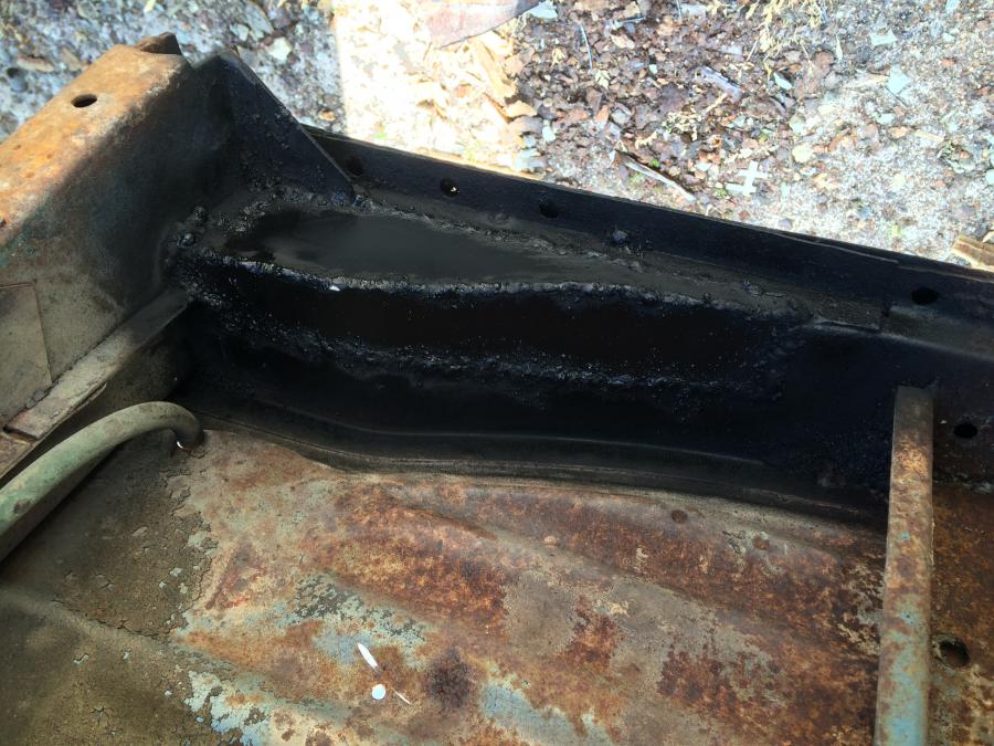

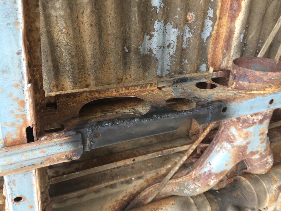

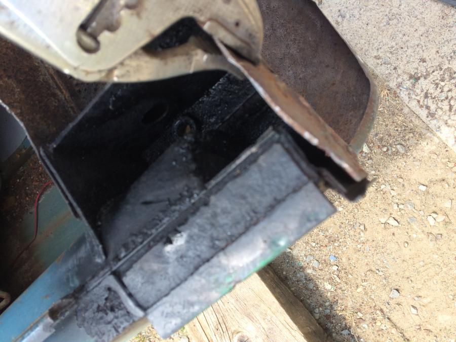

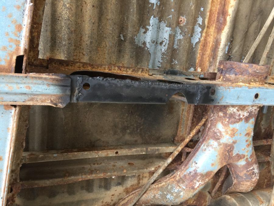

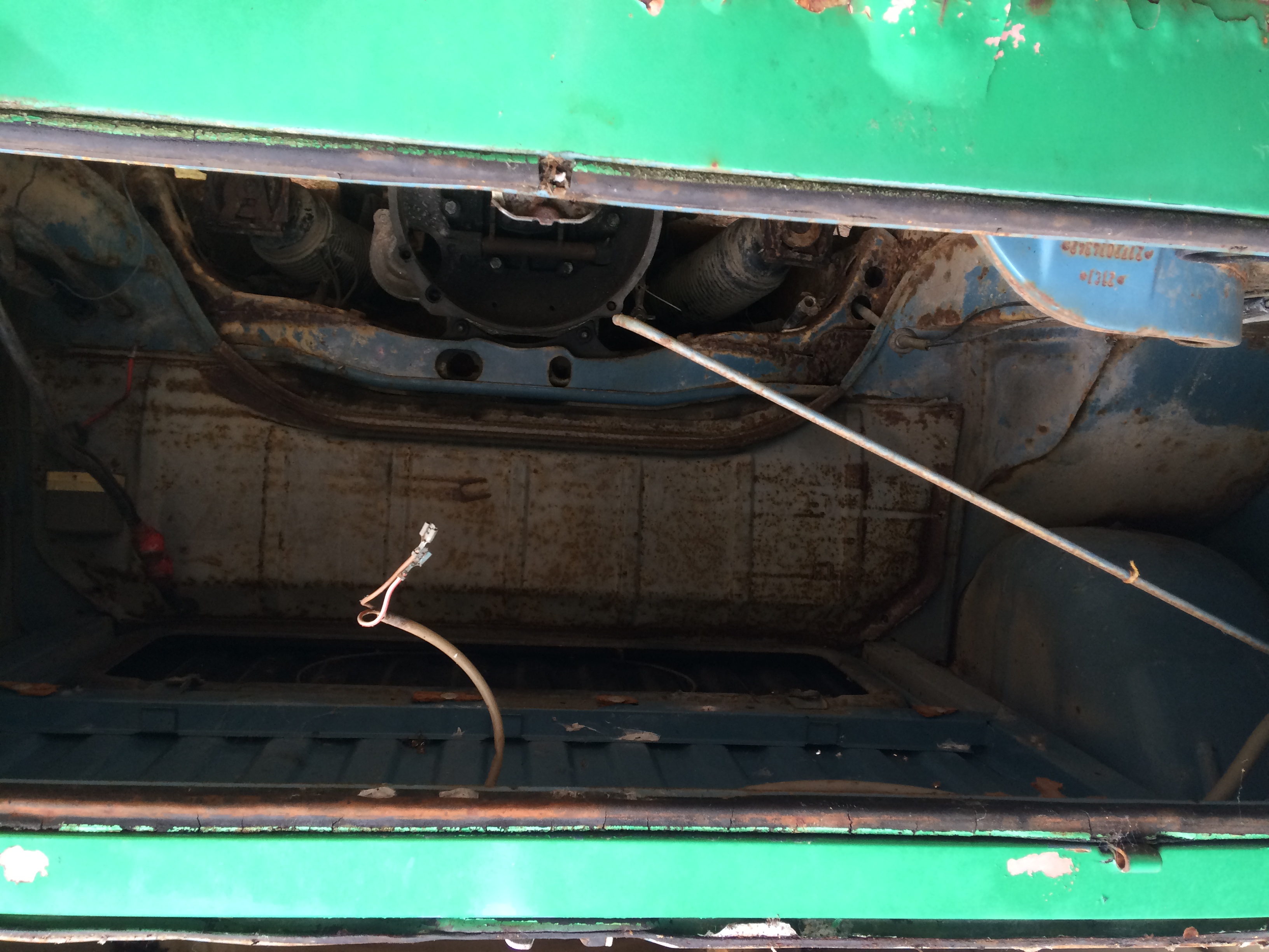

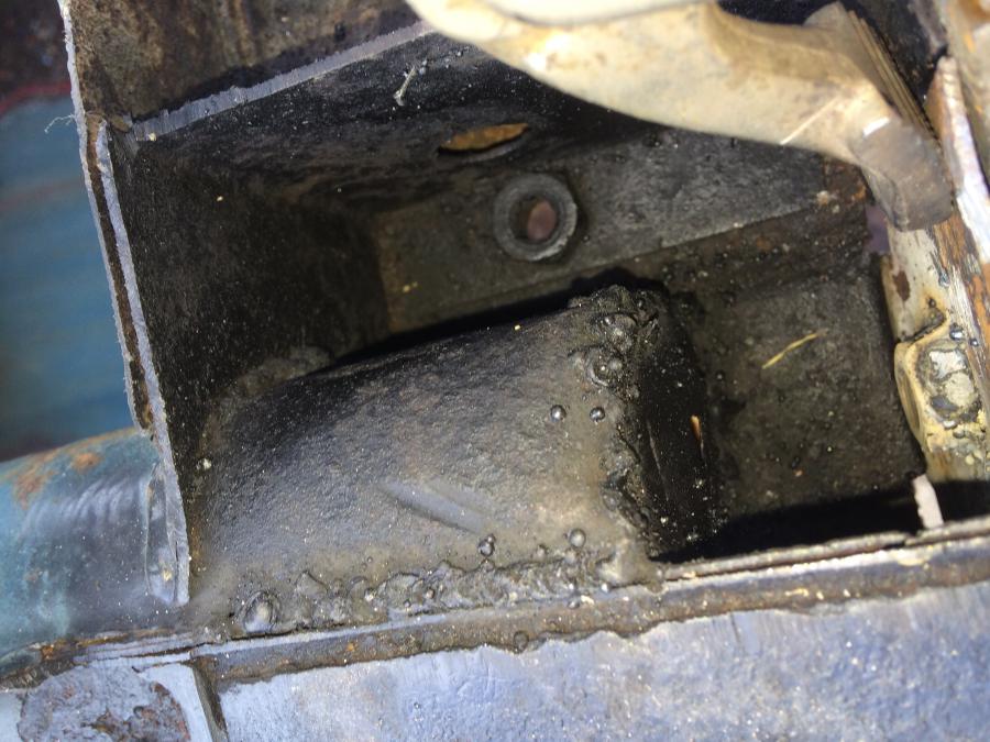

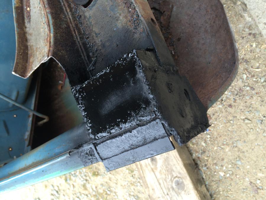

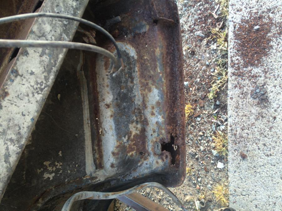

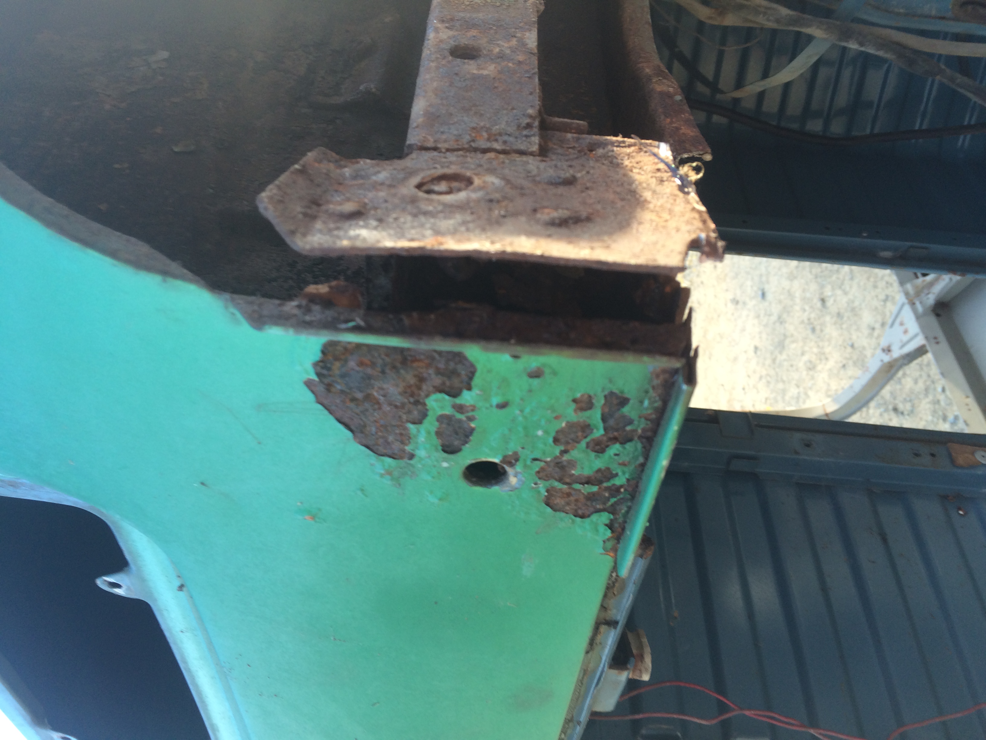

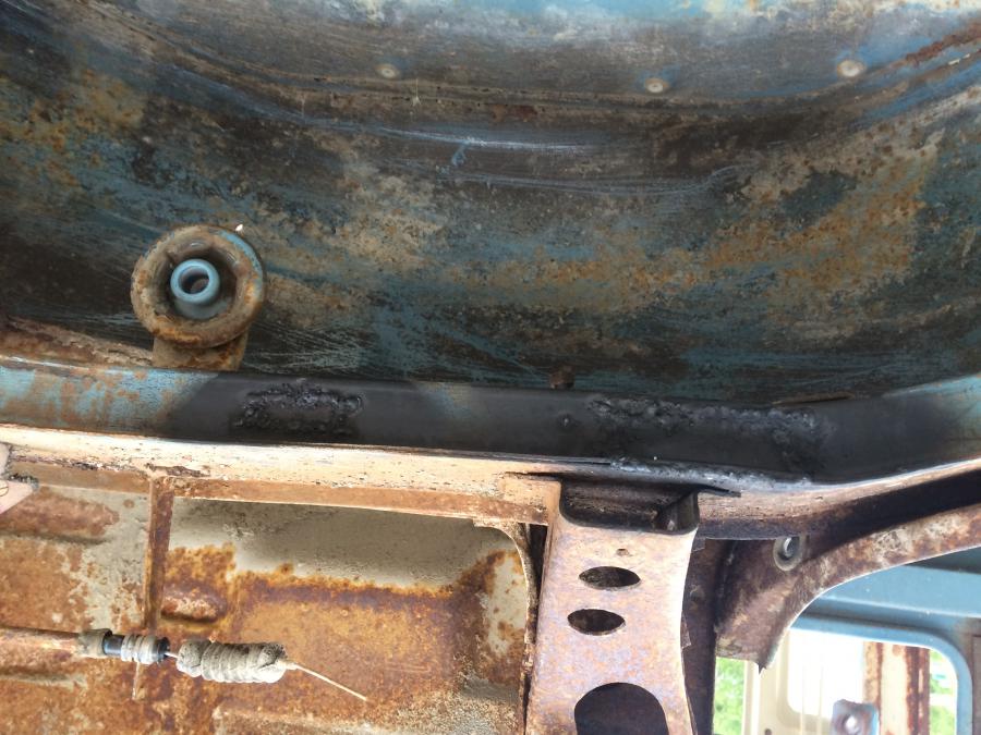

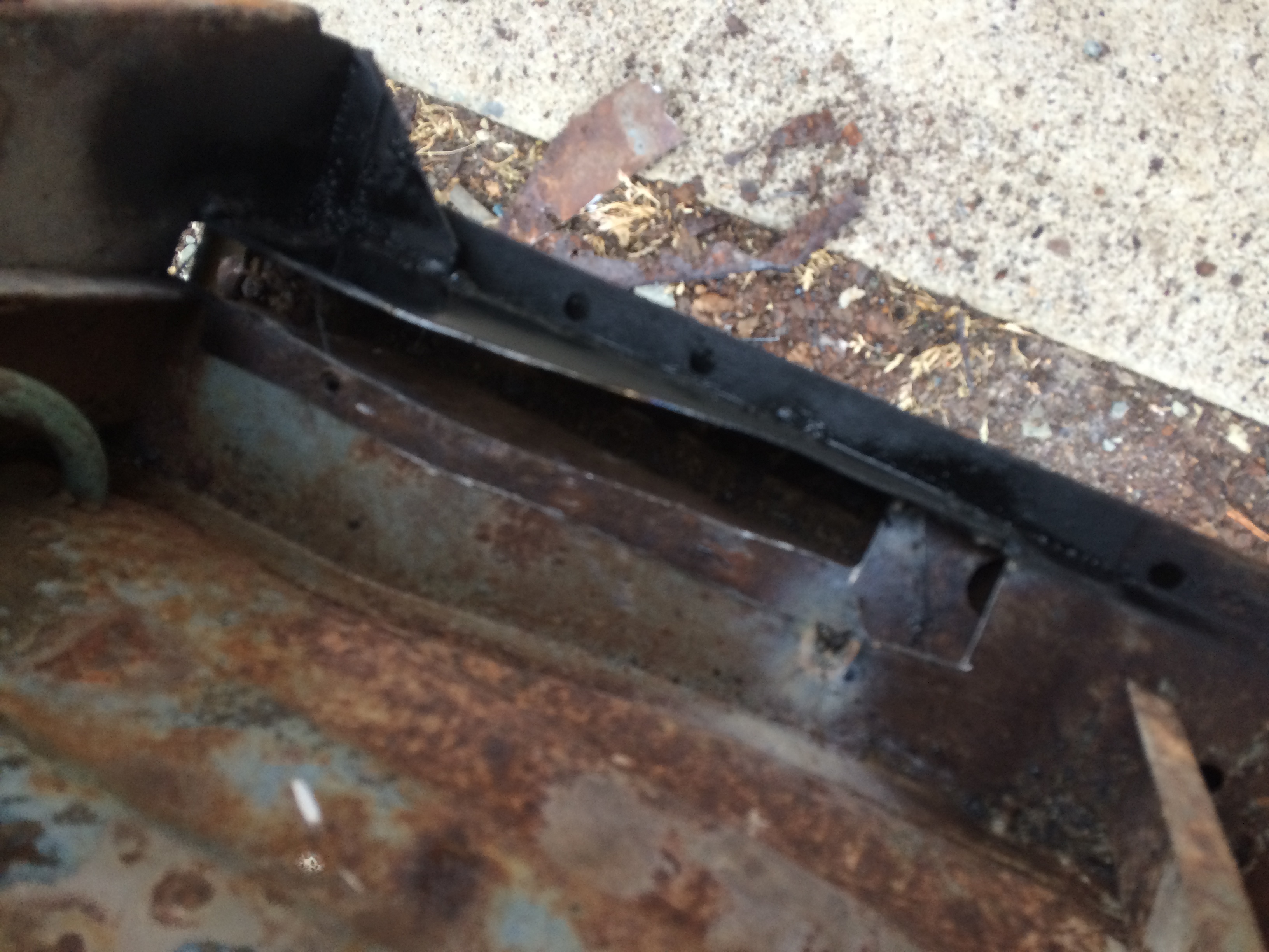

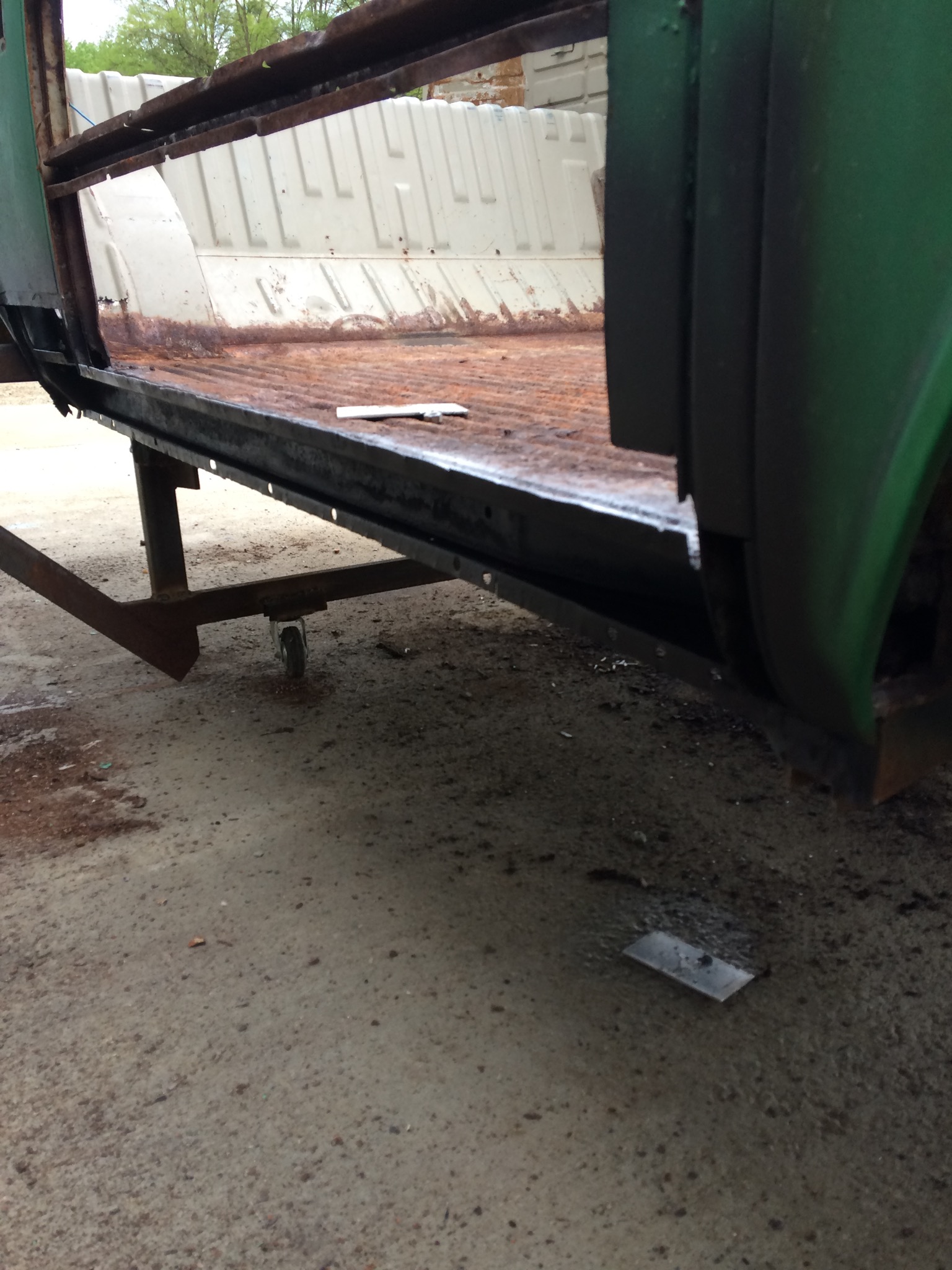

Réparation tube de lames de trains arrieres plus qu'a lisser sa propre

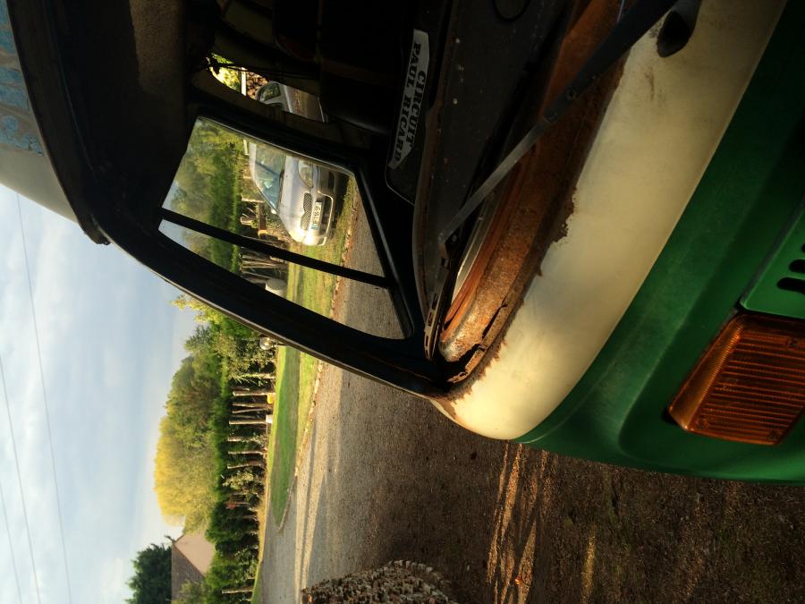

Puis on s'attaque au passage de roues avant

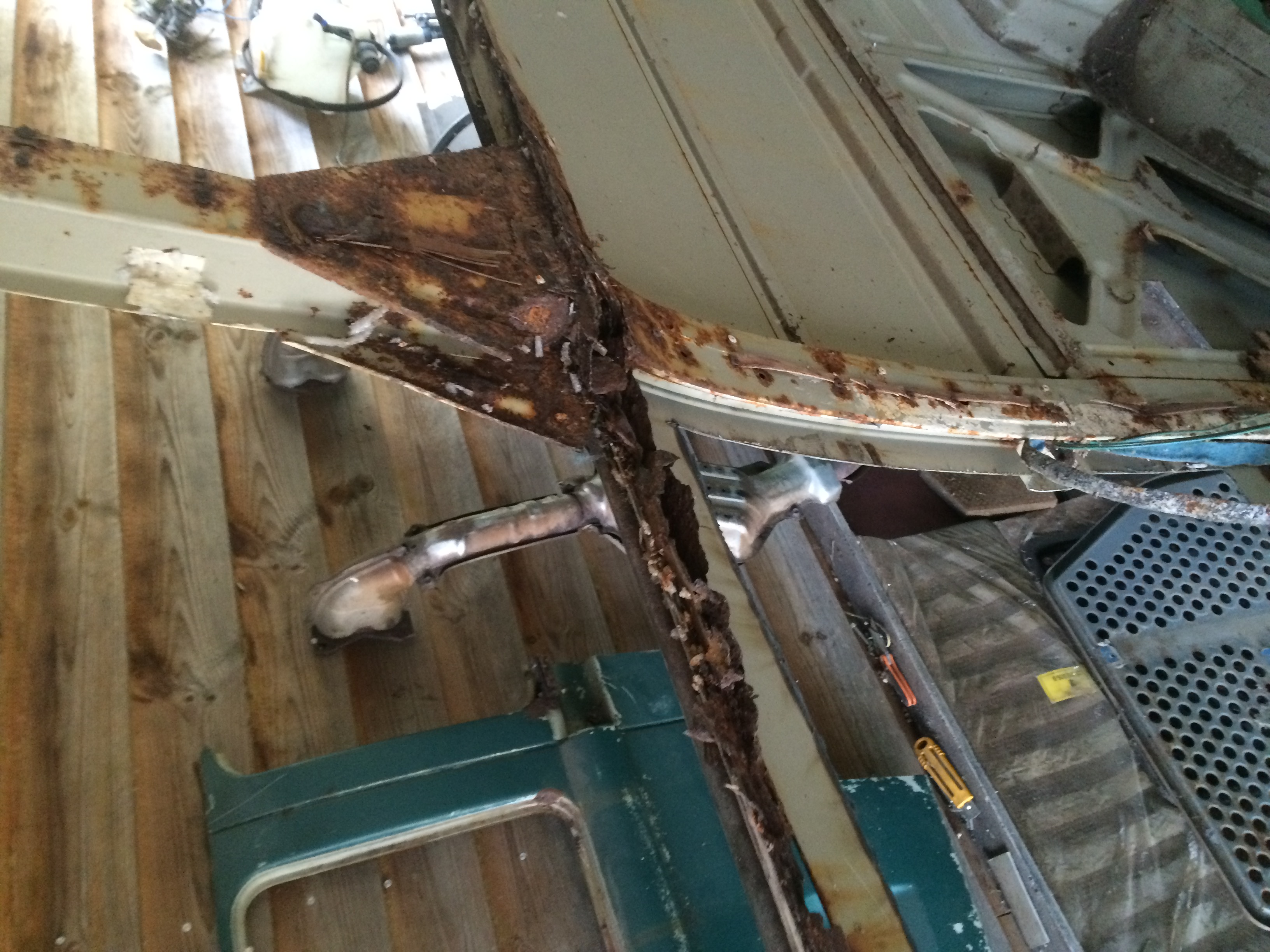

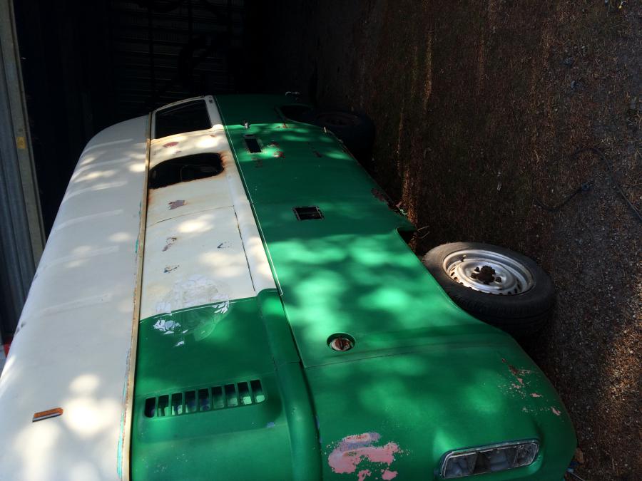

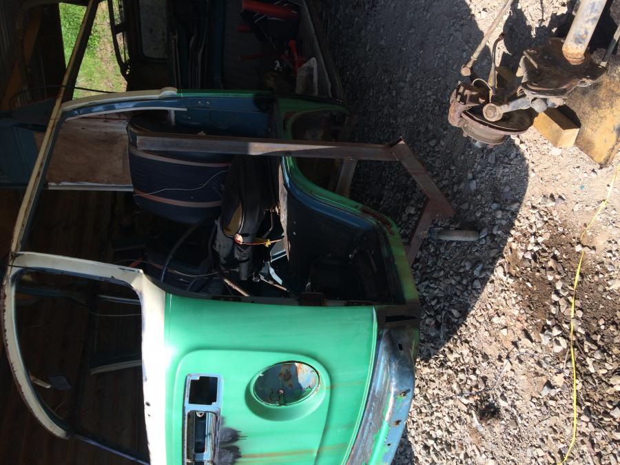

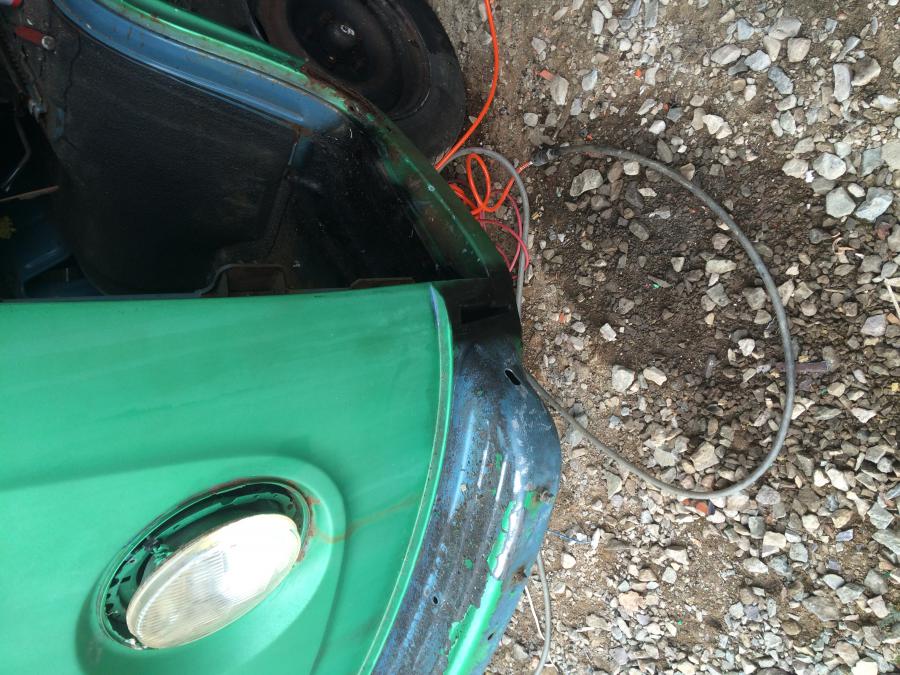

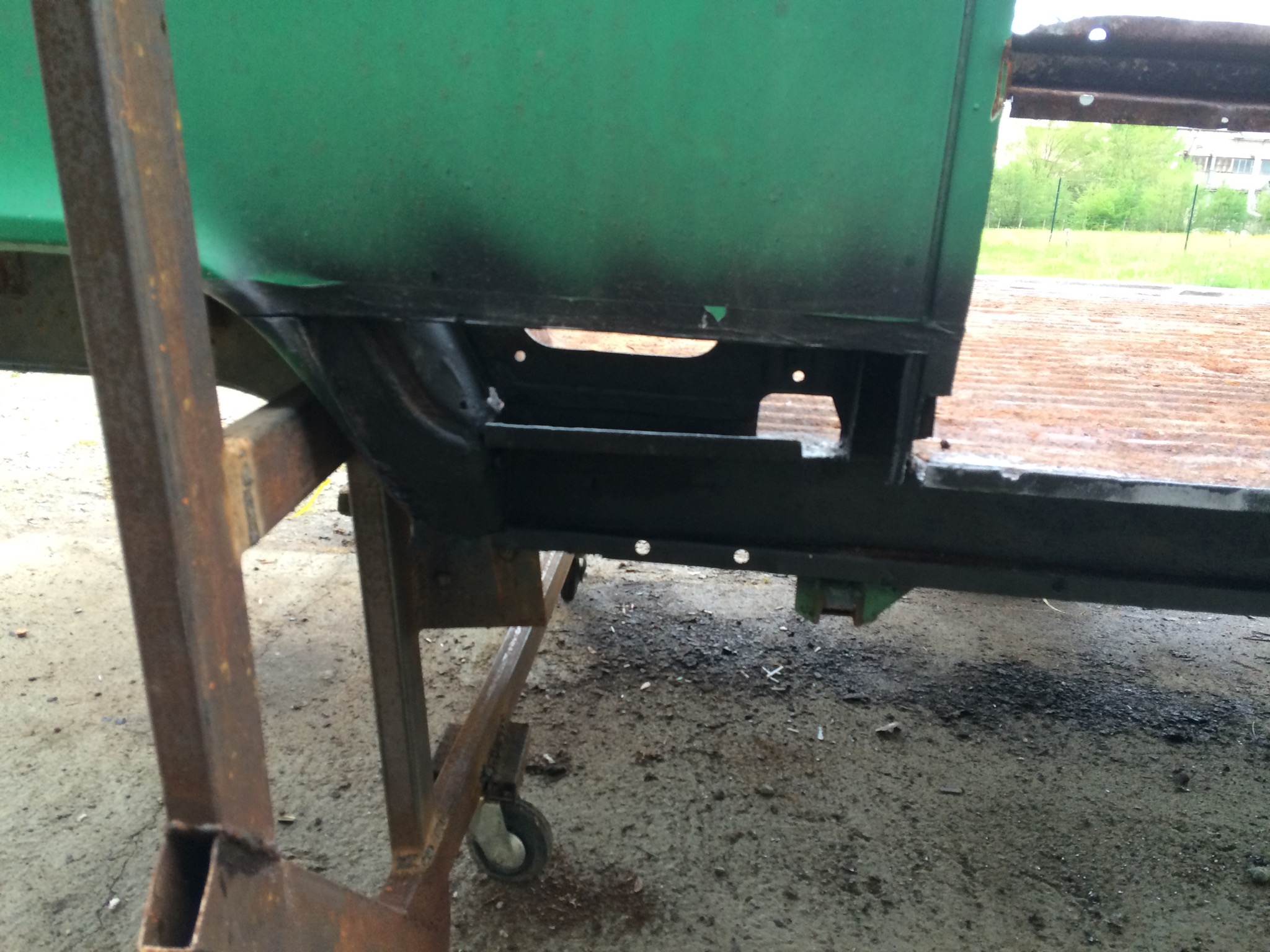

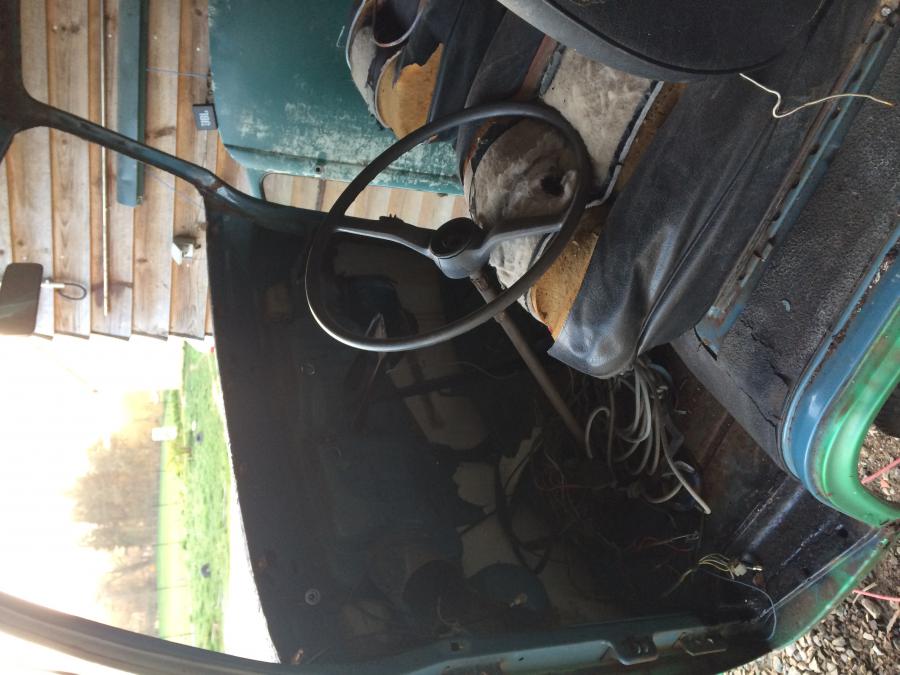

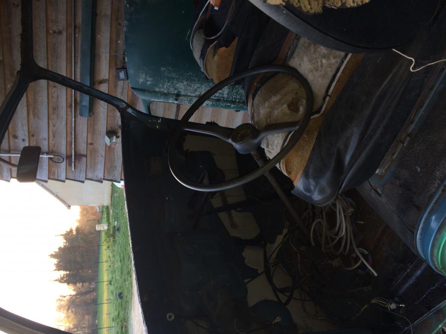

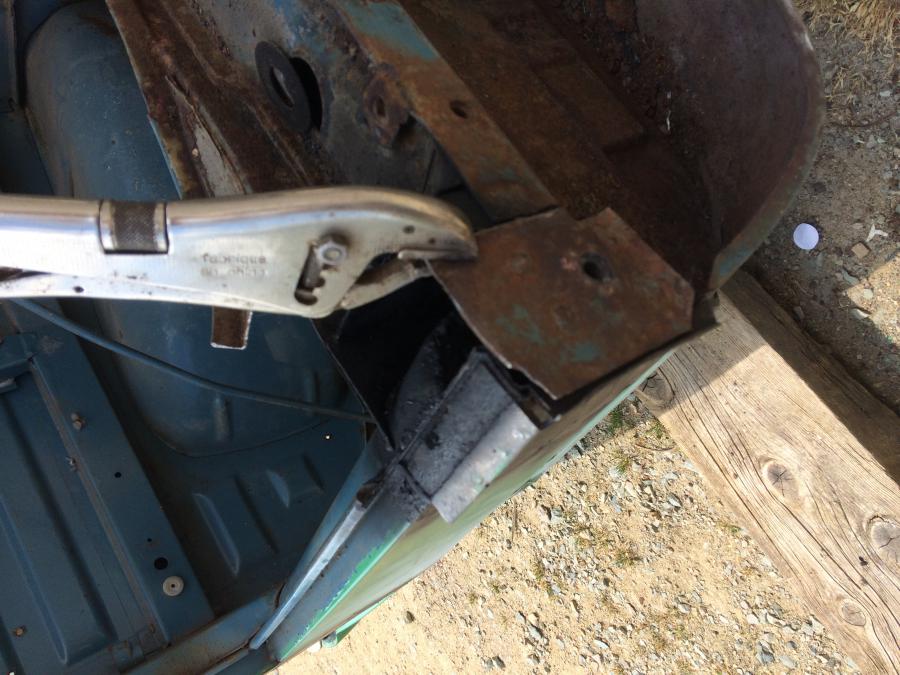

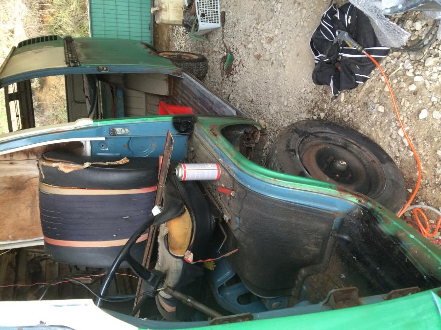

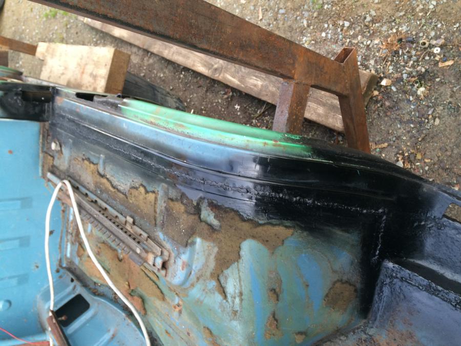

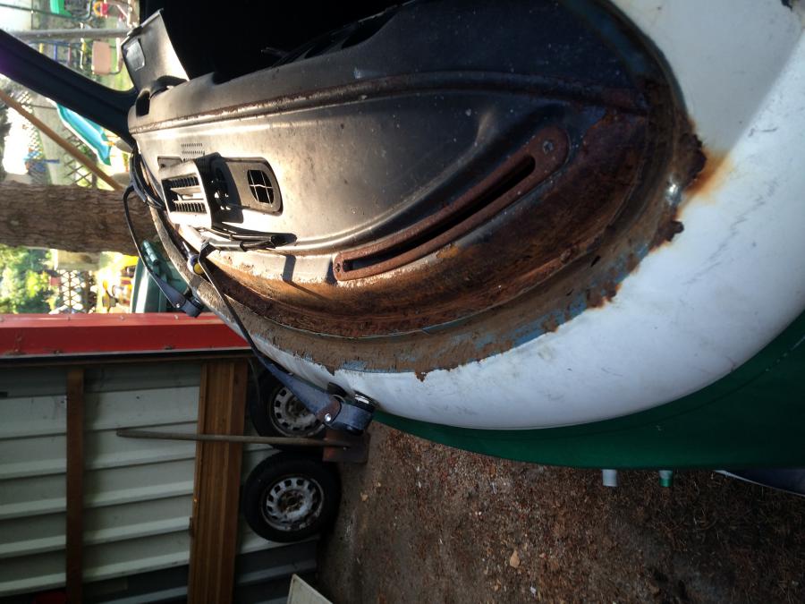

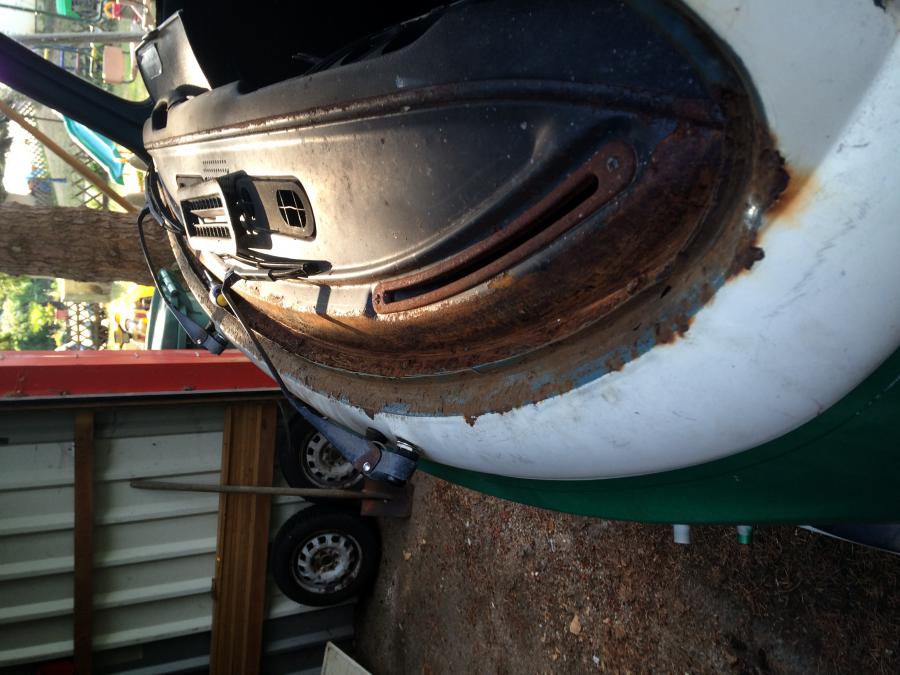

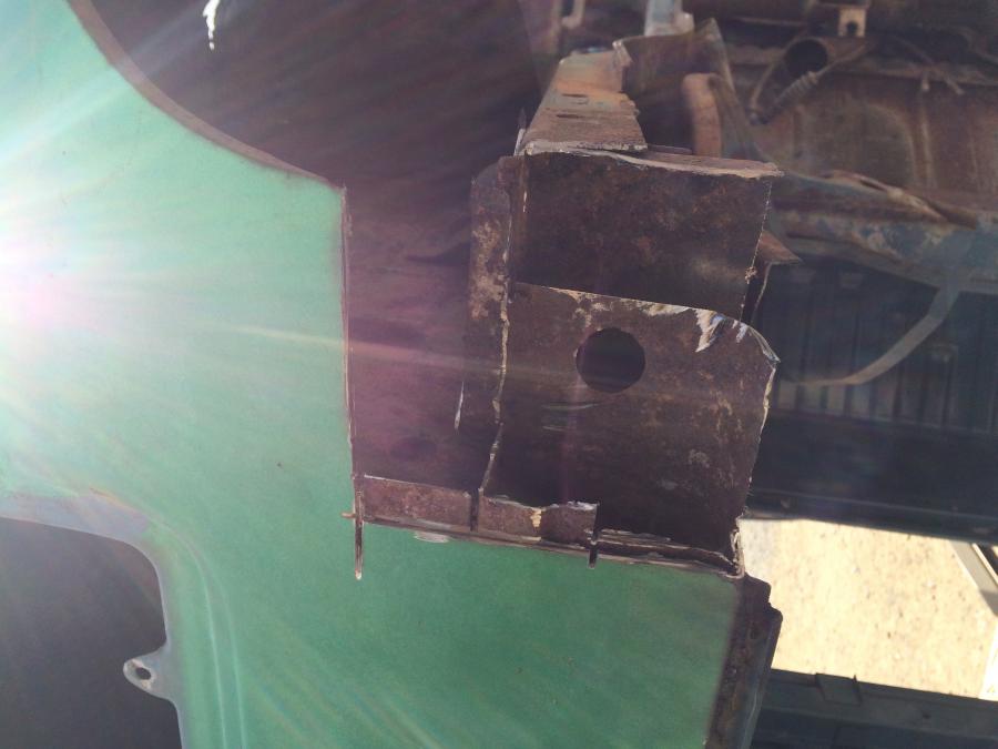

La les puristes ne vont pas apprécier

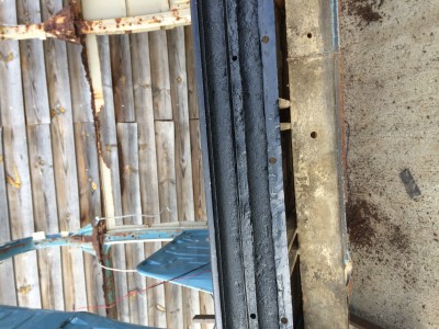

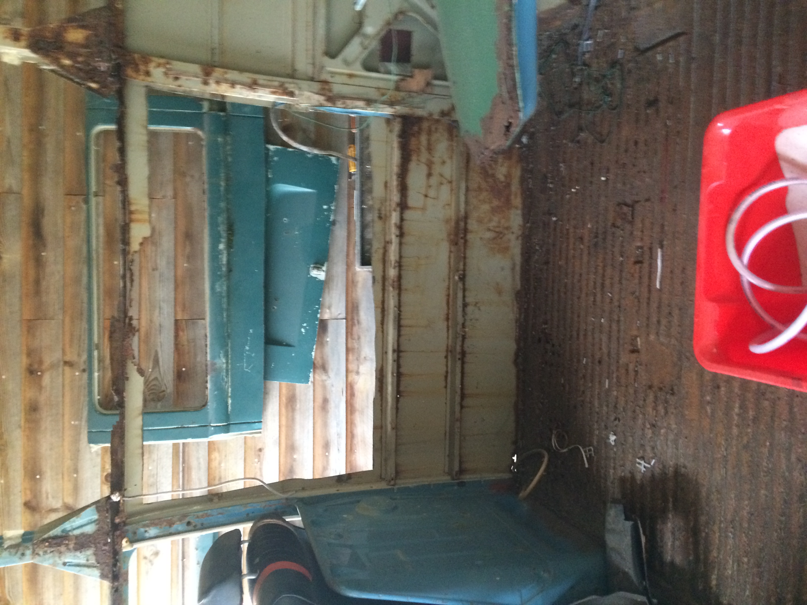

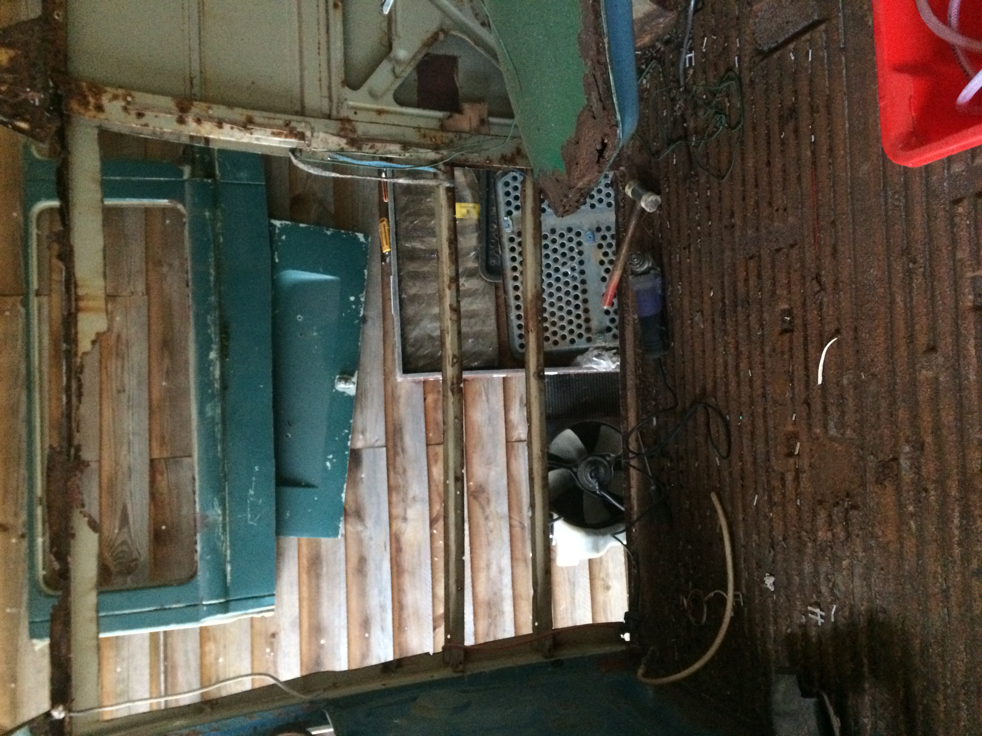

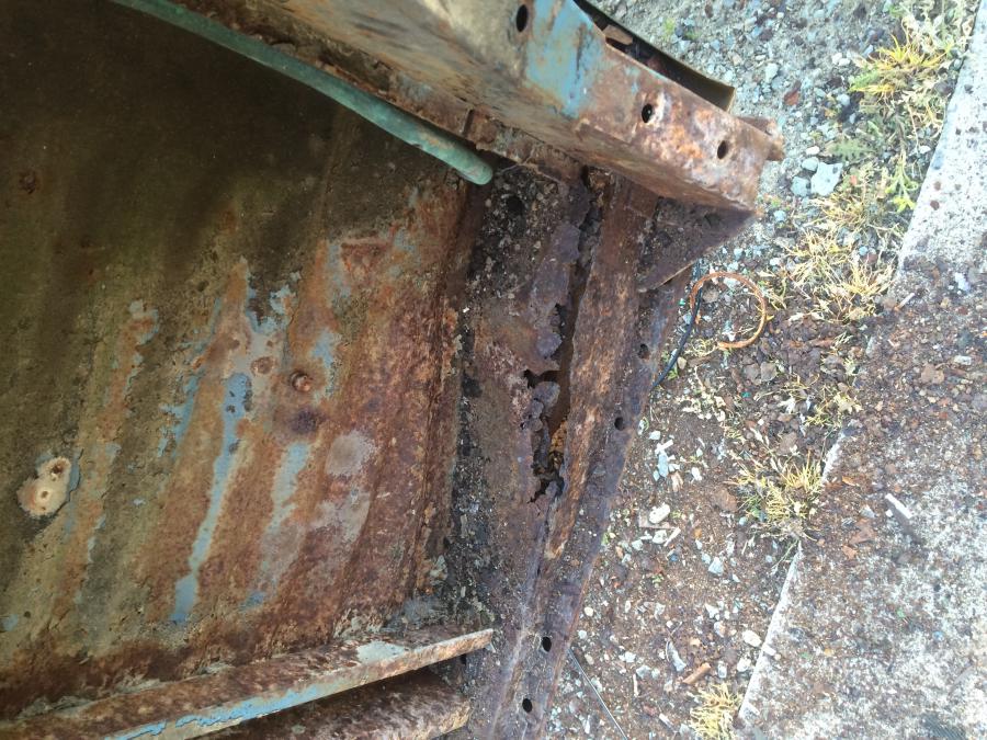

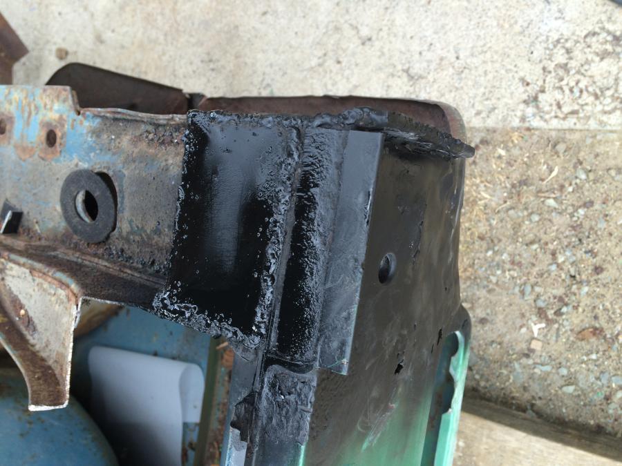

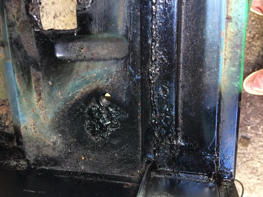

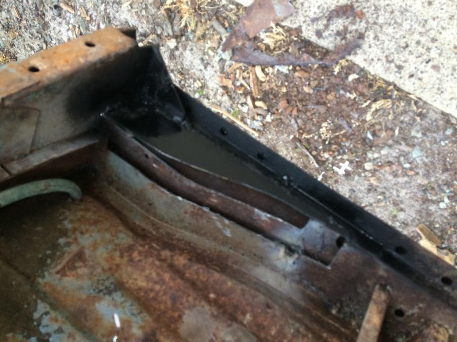

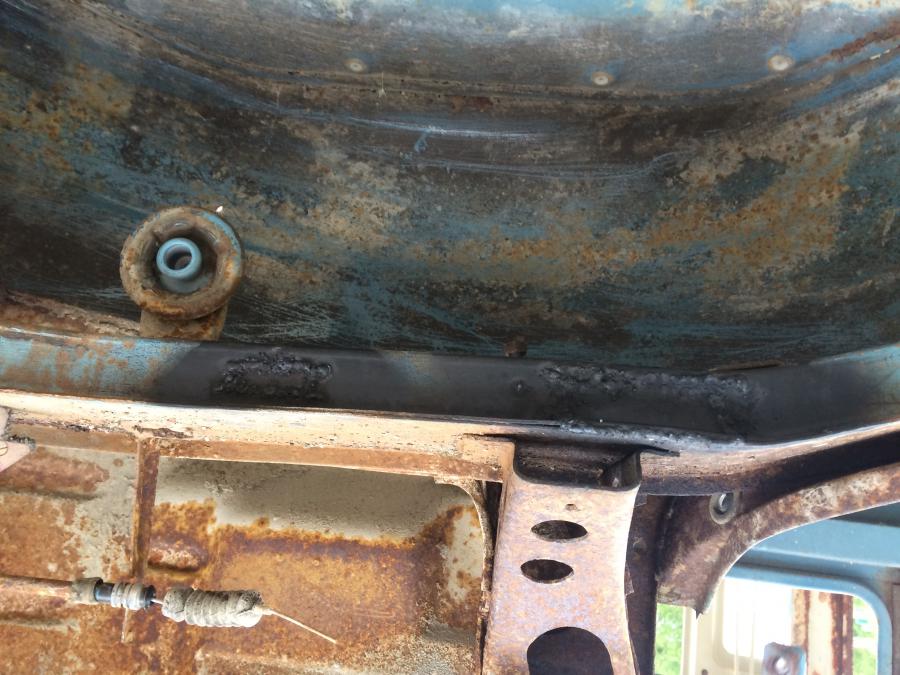

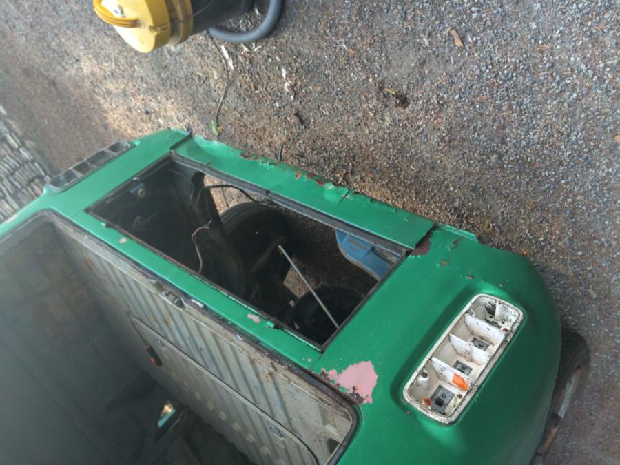

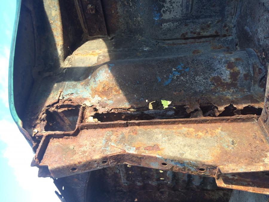

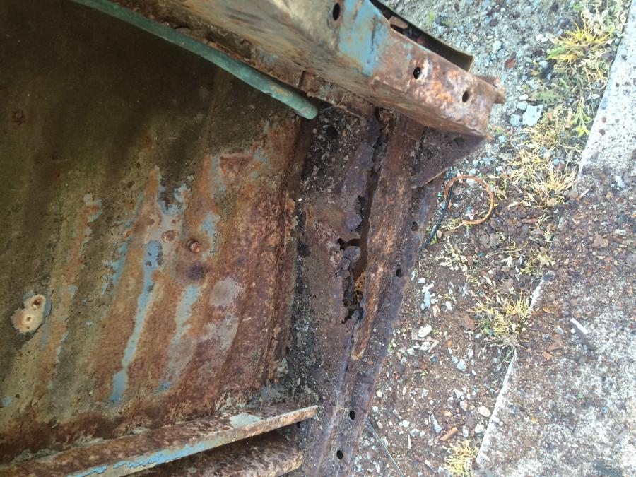

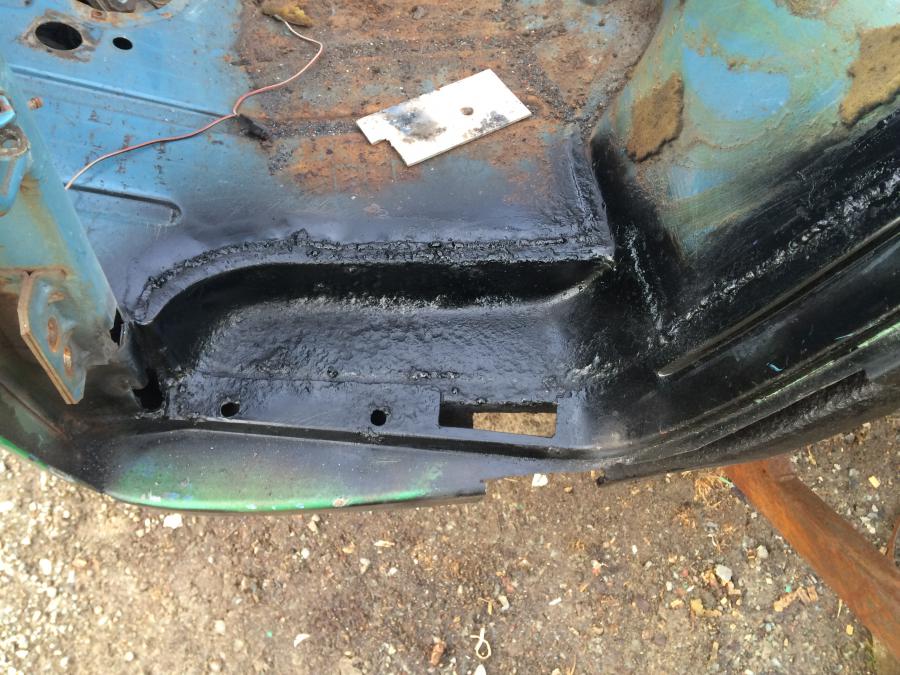

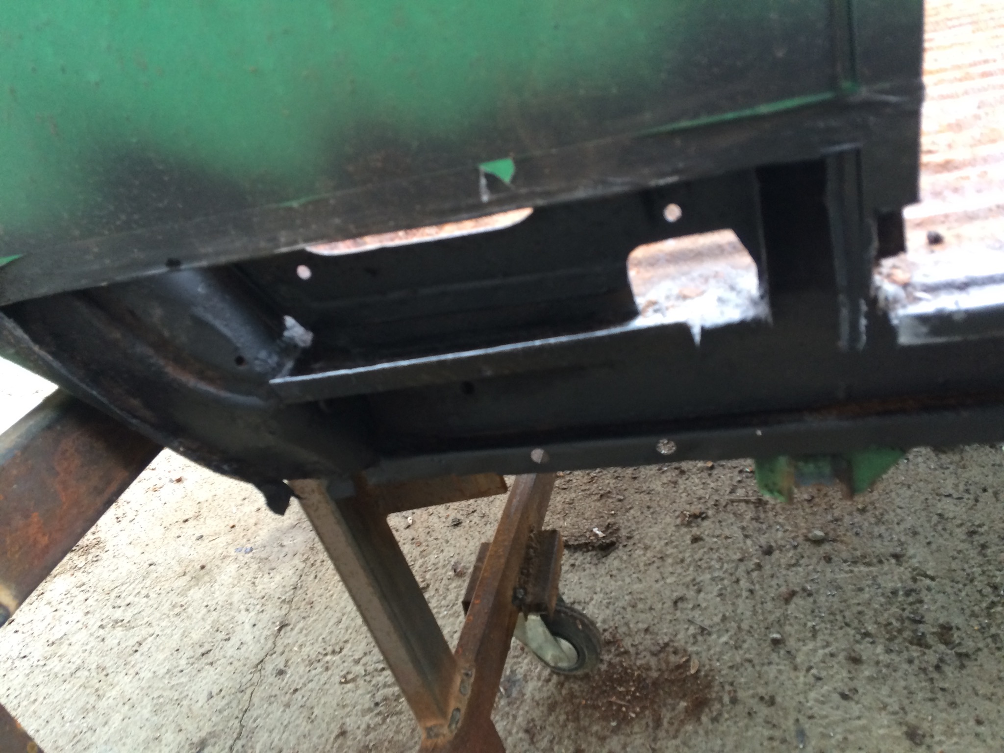

On vire les aérateurs latérales trop pourri vraiment trop pourri puis je n'aurais pas le chauffage d'origine car une autre motorisation est prévu pour ce Roof'
Toujours en cours pour le moment cet partie faut je répare et que je ferme tout sa propre

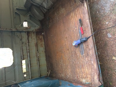

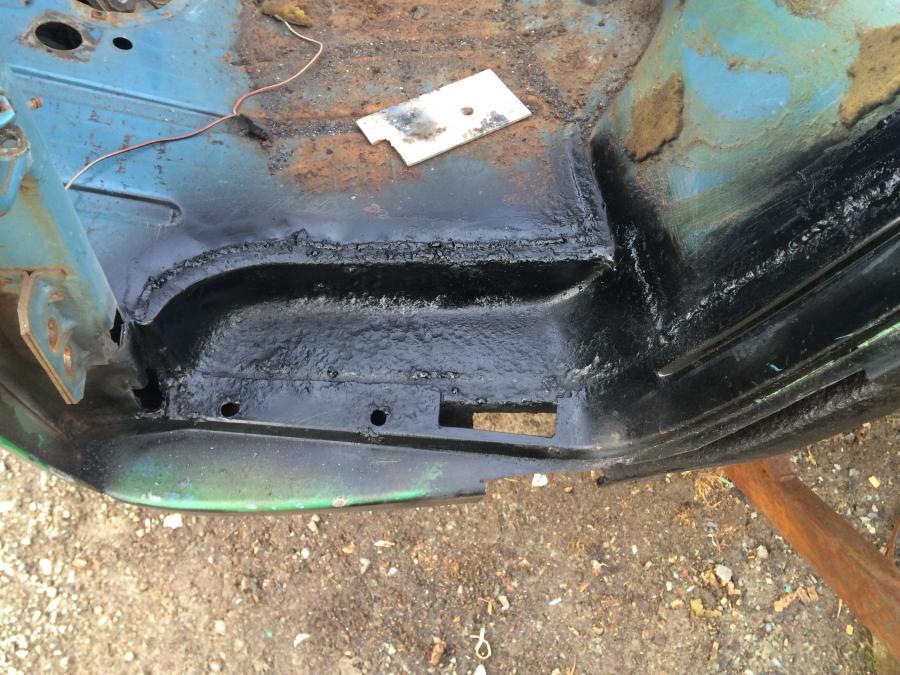

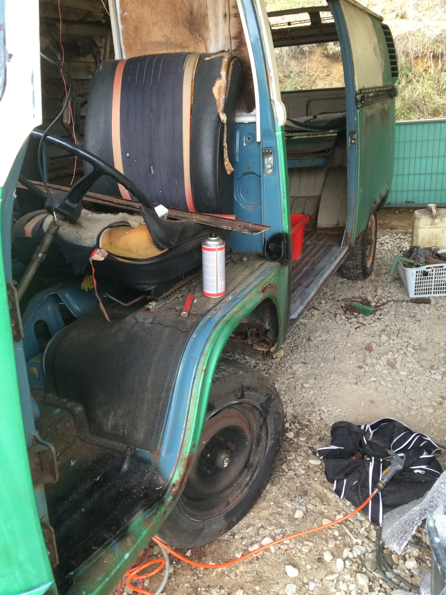

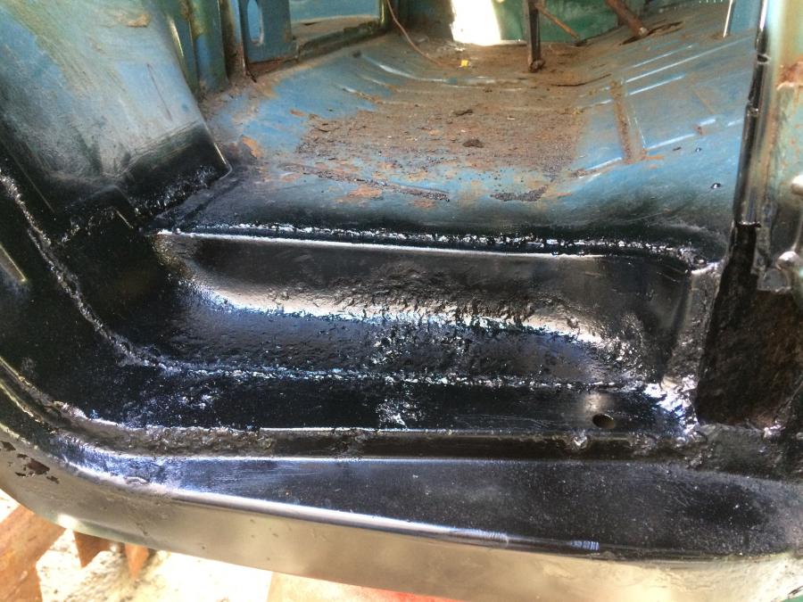

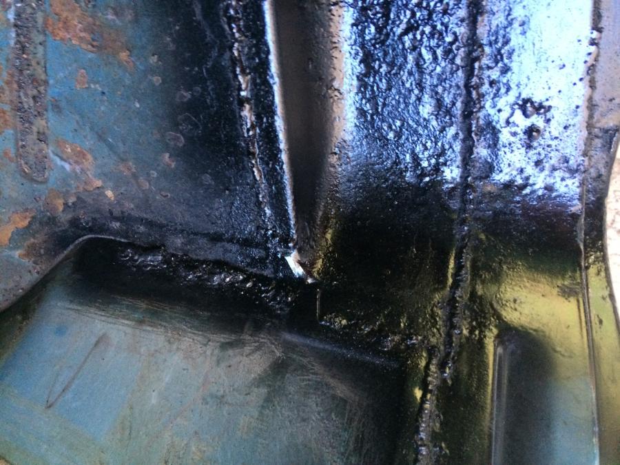

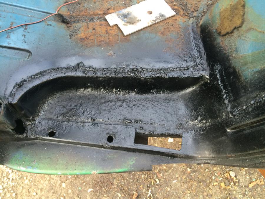

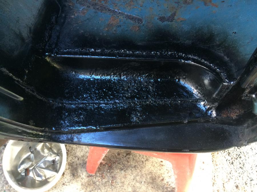

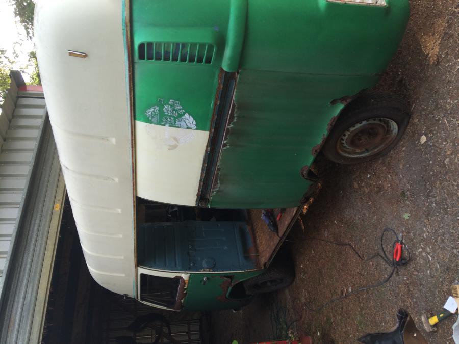

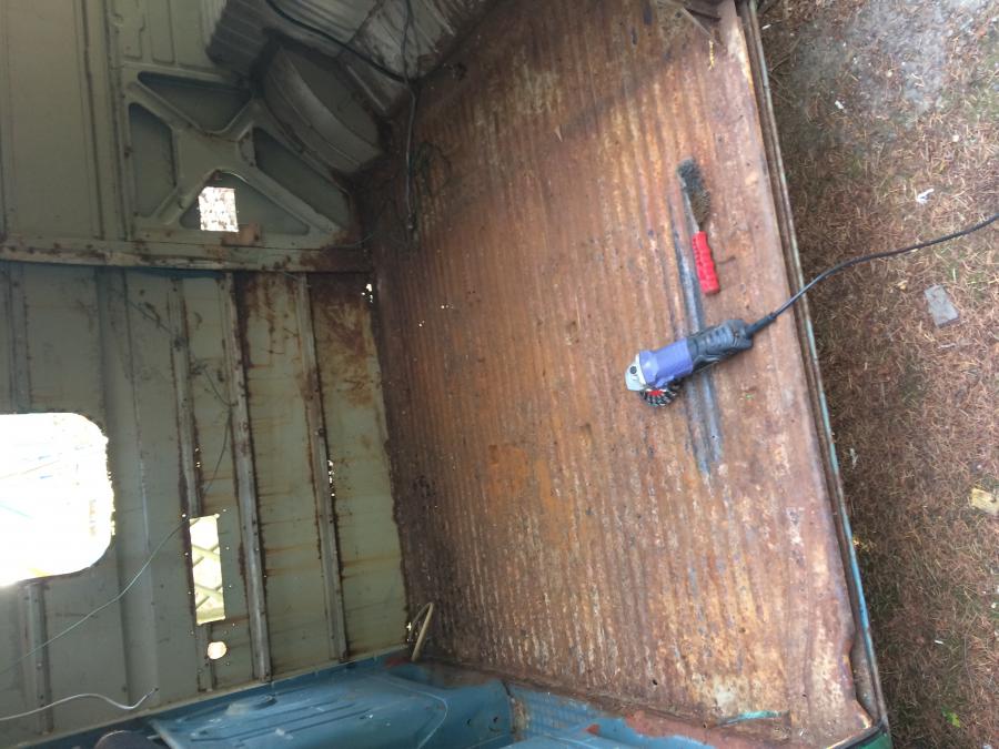

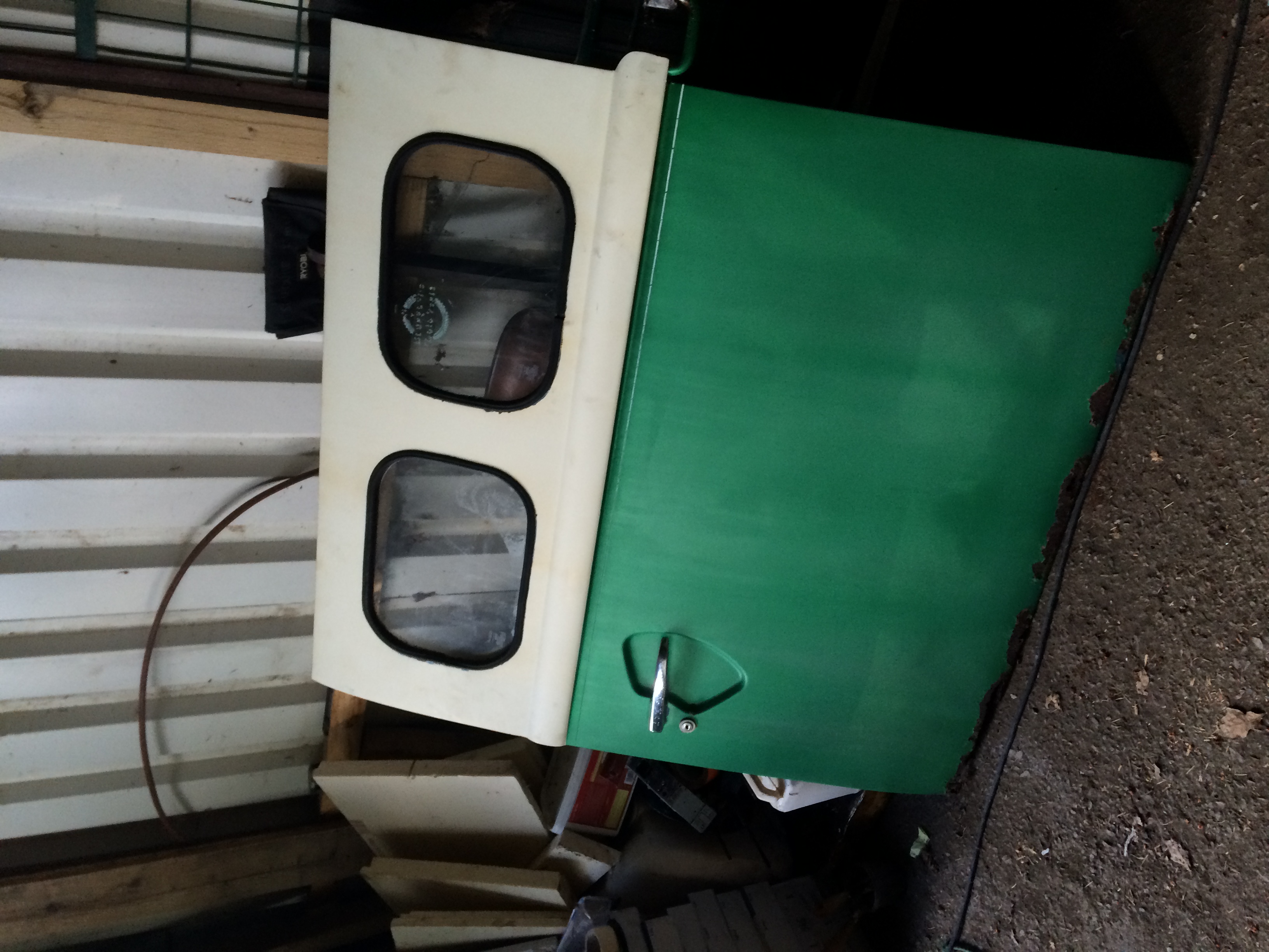

On attaque a décaper réparer le plancher
Puis rustol
Puis réparation soudage
et enfin mise en peinture antirouille je sais ya encore de la tolerie et normalement on fait sa en dernier mais j'attend des pieces donc je m'occupe puis plus de gaz sur le mig donc pour faire de la carrosserie compliquer fil fourré pour tout ce qui est soubassement sa passe
Voila l'avancé des travaux pour le moment .. sa avnce petit a petit ojd trop chaud pour souder
Puis rustol

J'avais un train de bay qui traîner donc je décide de lui greffer un sway way faudra que je fasse une platine de mastervac car apparemment bien utile ou mettre un maître cylindre plus gros on verra
on coupe les butées
J'ai des lames de cassés elle vont être remplacés puis le train va être réfectionner entièrement
c'est souder
on nettoie tout sa
et peinture au propre reste a vernir

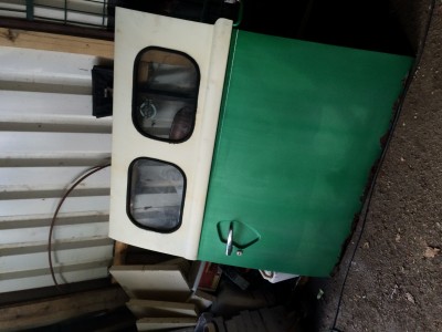

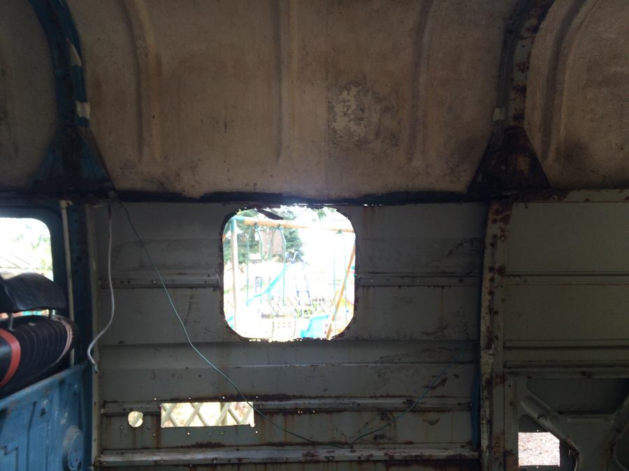

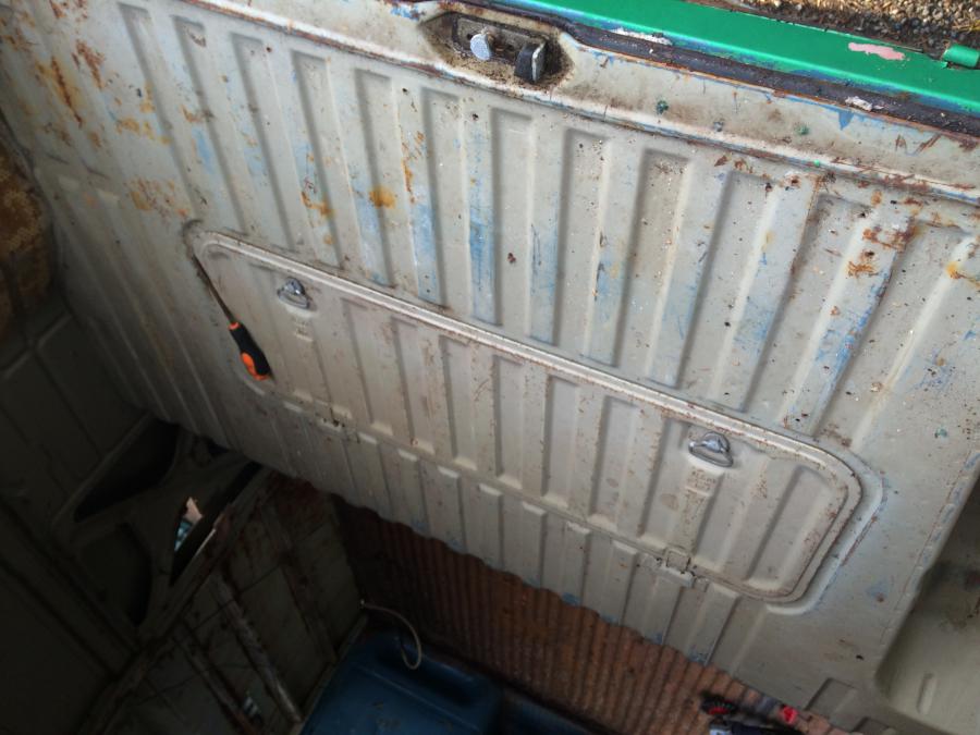

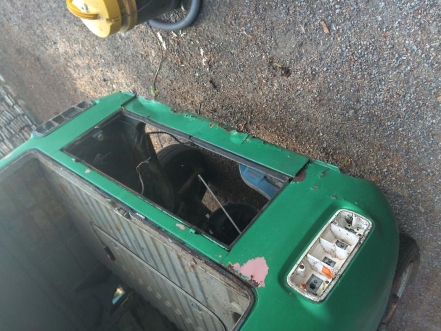

Alors j'ai attaqué en plus du train ma porte coulissante voila quelques photos
Me restera les ouvertures de vitres a bouchés suite demain
J'ai remonté les lames changés mes rotules de suspensions apres en avoir grave chier a les enlever
Monté mes fusées décalées
Remonté mon pivot central
Il me restera a faire la plaque du mastervac meme si je ne suis pas sur de l'utiliser mais au moins elle sera presente cra j'ai vu que certains monte des maitre cylindre en diam. 26 donc a voir au moment voulu
Avec ce temps de merde on en peut pas trop soudé sur le combi car toujours pas fait l'apenti pour qu'il soit a l'abri
