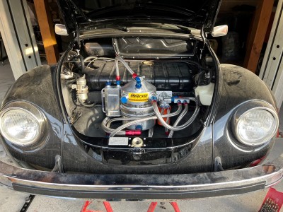

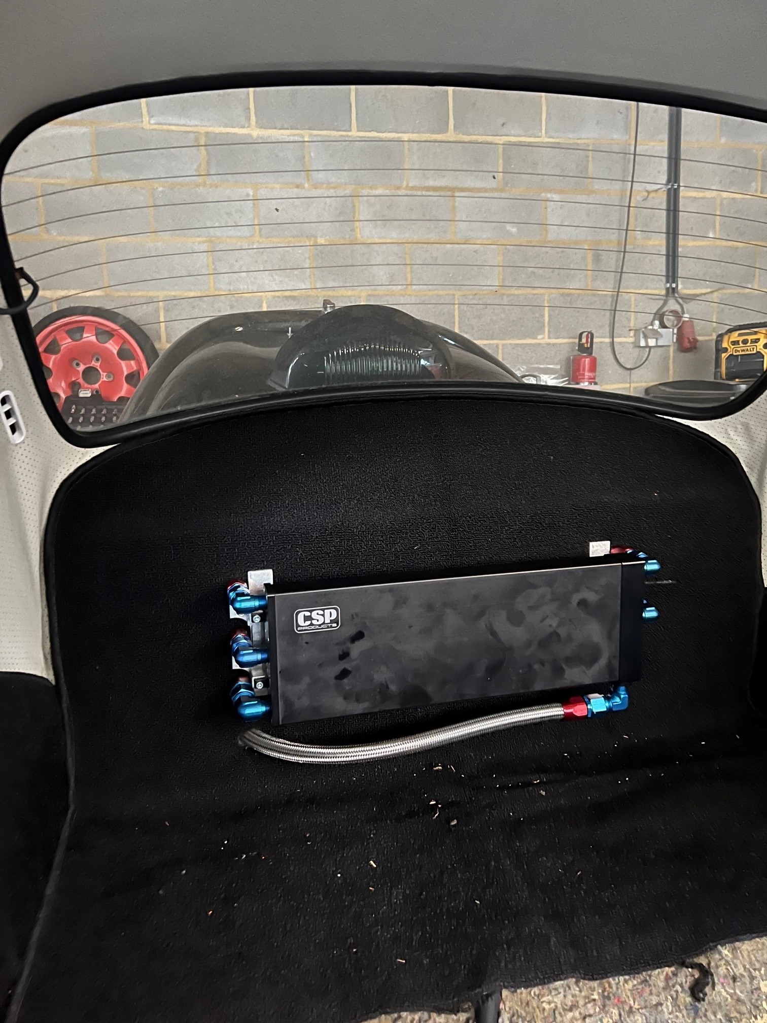

Sortie d'hibernation pour le Scud: l' evo 2 a commencée avec le carter sec, en préparation du swap du moteur pour le 3L.
- Bache a huile "nettoyable" Peterson avec une mise a l'air dans un bocal cheap acheté chez GT2i, manque le filtre qui est en route.
- Un gros Dash 16 dans la poutre avec la vanne au pied du passagé, pour gaver la pompe a huile
- Filtre et thermostat sandwich sur le retour d'huile avant la bache a huile
- J'ai converti l'ancien l'A-R en Dash 8 pour le radia avant en version carter humide, qui passe dans la poutre aussi, pour ramener l'huile en sortie de pompe carter sec vers la bache a huile. On voit le petit collecteur en alu usiné par mes soins à l’entrée du filtre.
Du coup, le système peut fonctionner soit en carter sec, soit en humide.
Le suite arrive :-D

Euh... tu nous ferais pas un petit schéma, parce là tu m'as perdu :scratch:

Pompe à essence mitsuba?
Et l'arceau?

Pas mal ça, le bac de roue de secours sert de bac à vidange. Beau taff mon Kev :thumb:

Quand tu passes tes durites dans la poutre, tu les laisses juste poser au fond de la poutre ? pas de fixations particulières ?

fred1303 a écrit : ↑04 mars 2022, 17:42 :thumb:
Et l'arceau?
Oui la Mitsuba fait parfaitement le job avec le 2056cc actuel. J'adore ces pompes, la moindre fuite sur les pointeaux de carbu s'entend immediatement! Pour le 3L qui est aussi en carbu, c'est a voir si elle suit.
L'arceau est démonté et va passer au sablage/poudrage epoxy cette semaine.
Les durites sont juste posées dans le fond du tunnel, avec un peu de "mou". Leurs extrémités sont fixes avec des raccords passe-tôle, en acier. J'ai eu tellement de galère avec les durites que je ne jure plus que par Goodridge ou du special hydraulique en teflon (version convoluté pour les petites courbures).
Ce week-end, c'était la prepa de la mise a l'air du 3L. Je me suis bien fait chier :?
Pour les mises a l'air, j'ai pris des raccords repro US qui coutent pas grand chose, y a quand meme pas de pression/temperature dedans :wink:

Les durites/tubes dans la poutre sont fixés ?

Même le support de boite de dégazage est top, on parle même pas des durites. :thumb:
