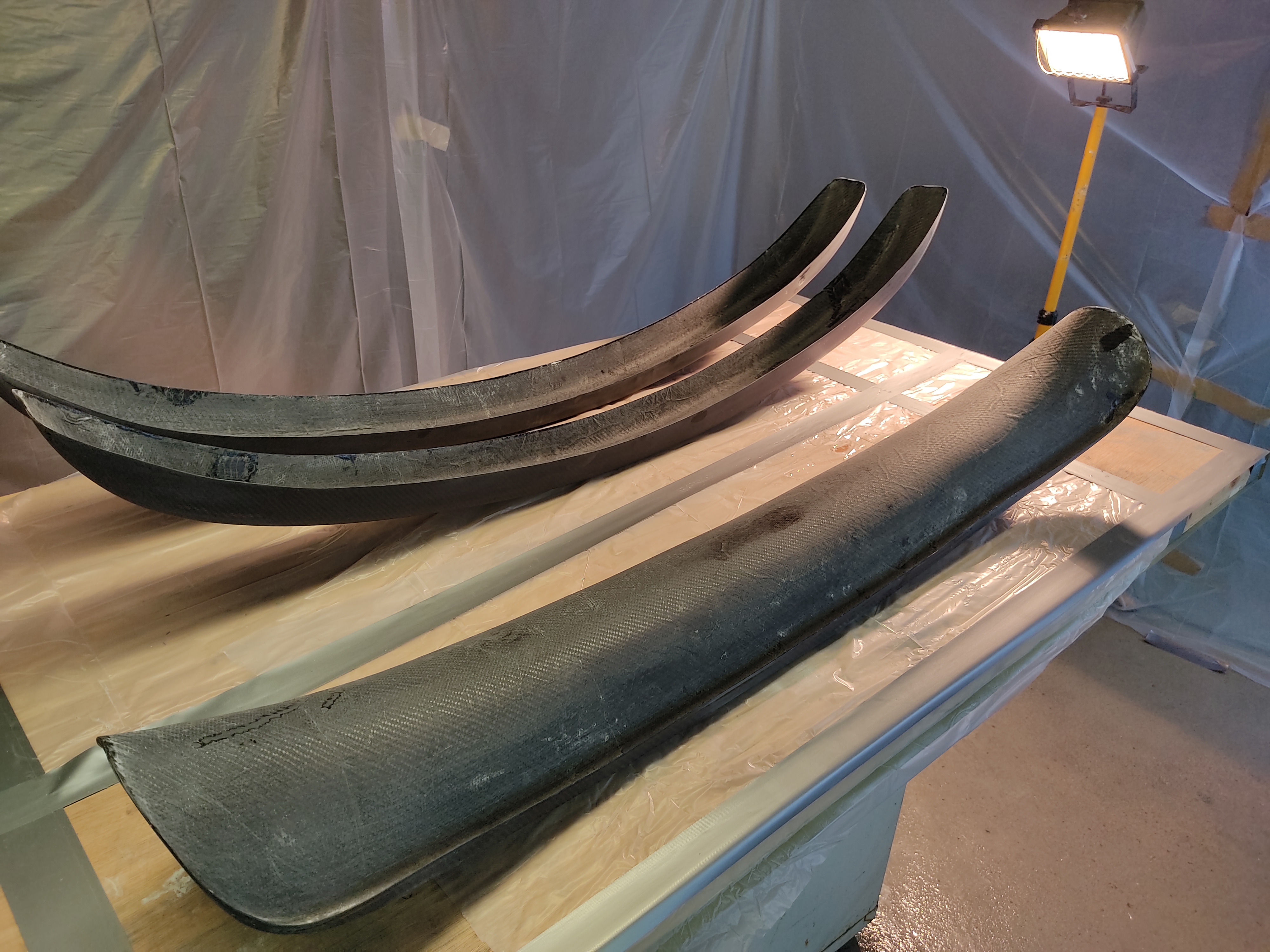

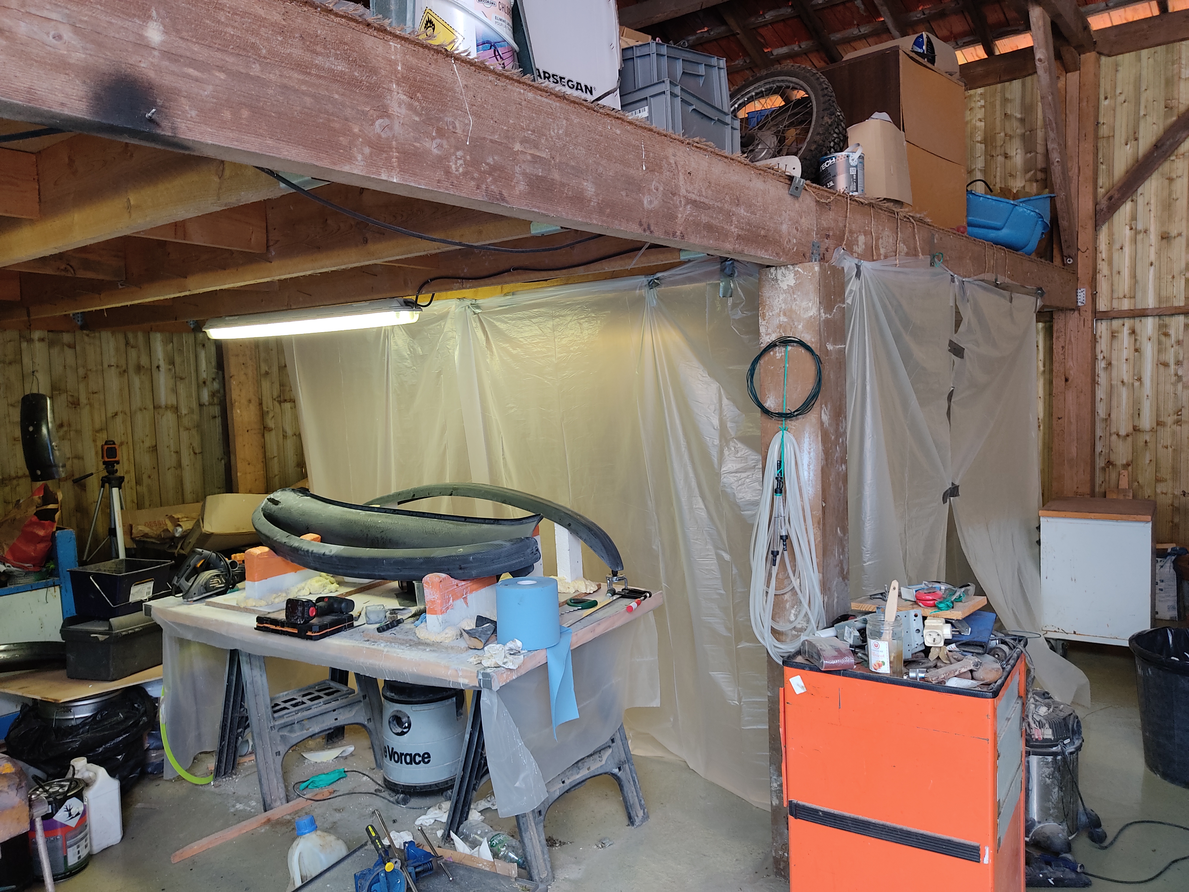

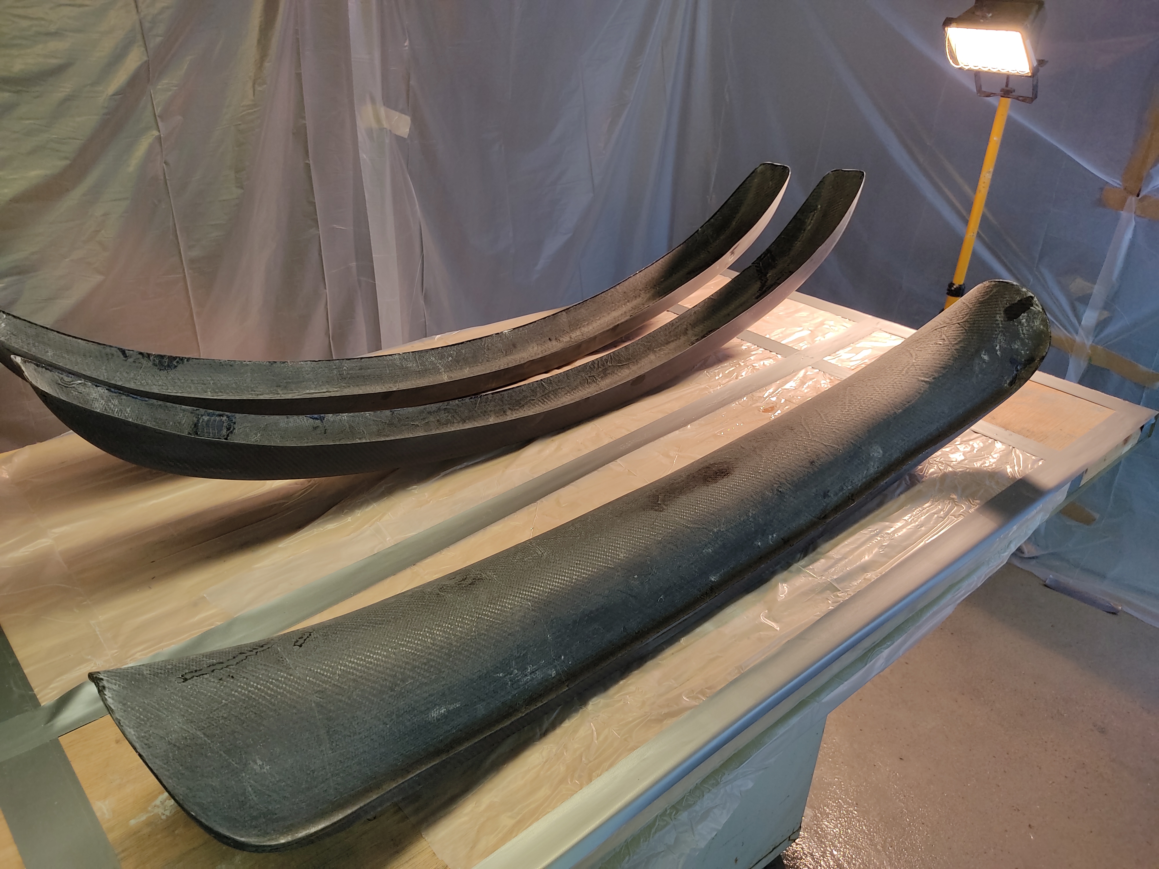

J ai pris un peu de temps pour me faire une cabine de peinture vernissage digne de ce nom :D

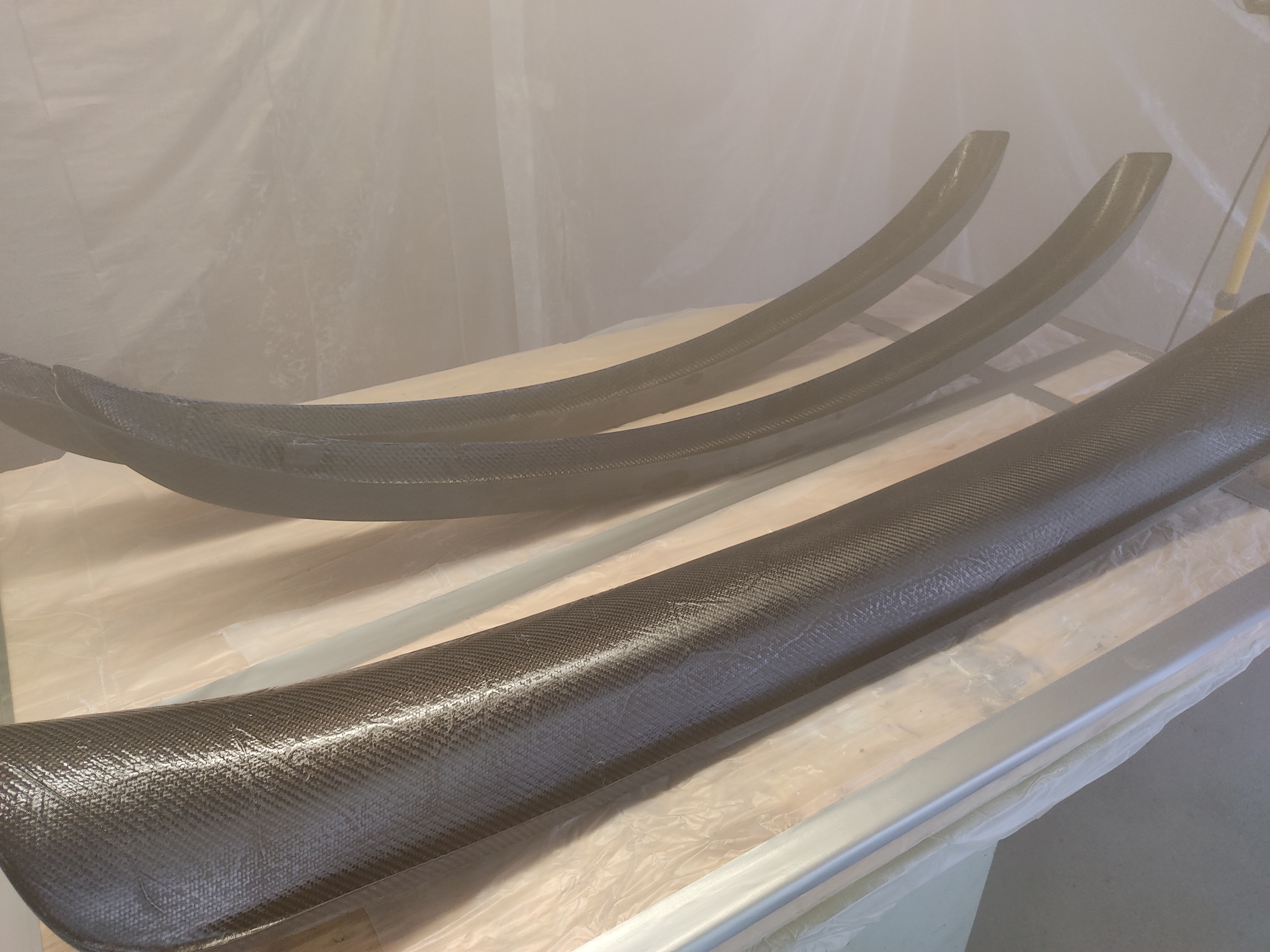

Les pièces ont reçues 3 glaçages (couches de résines époxy) les trois furent poncées de plus en plus fin.

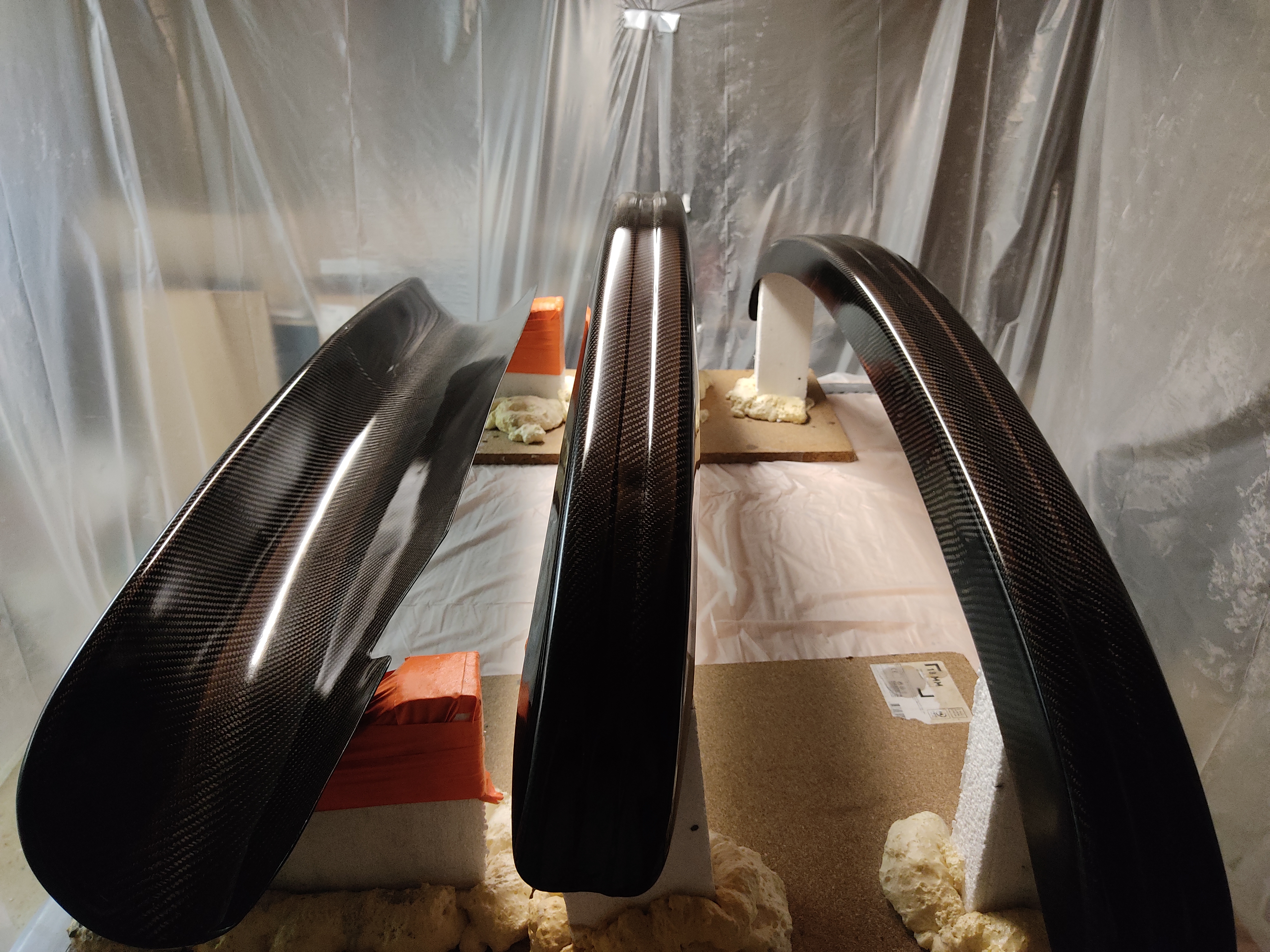

J ai commencé par vernir le revers des pièces. L aspect granuleux est tout à fait normal comme ça ne se verra peu ou pas j avais pas le courage de faire une finition de ce côté.

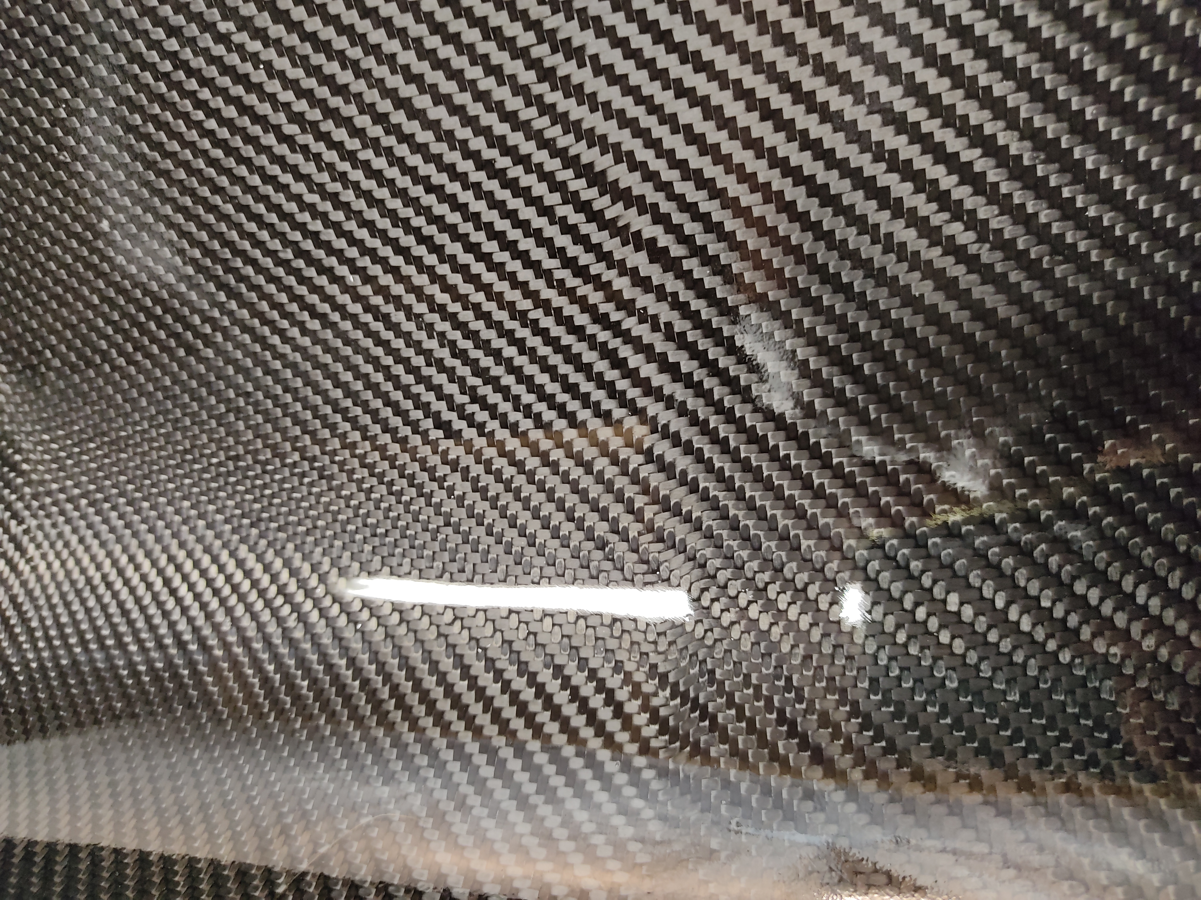

J ai juste passé un voile de vernis pour voir le rendu.
Avant vernis
Avant vernis
Après vernis
Après vernis

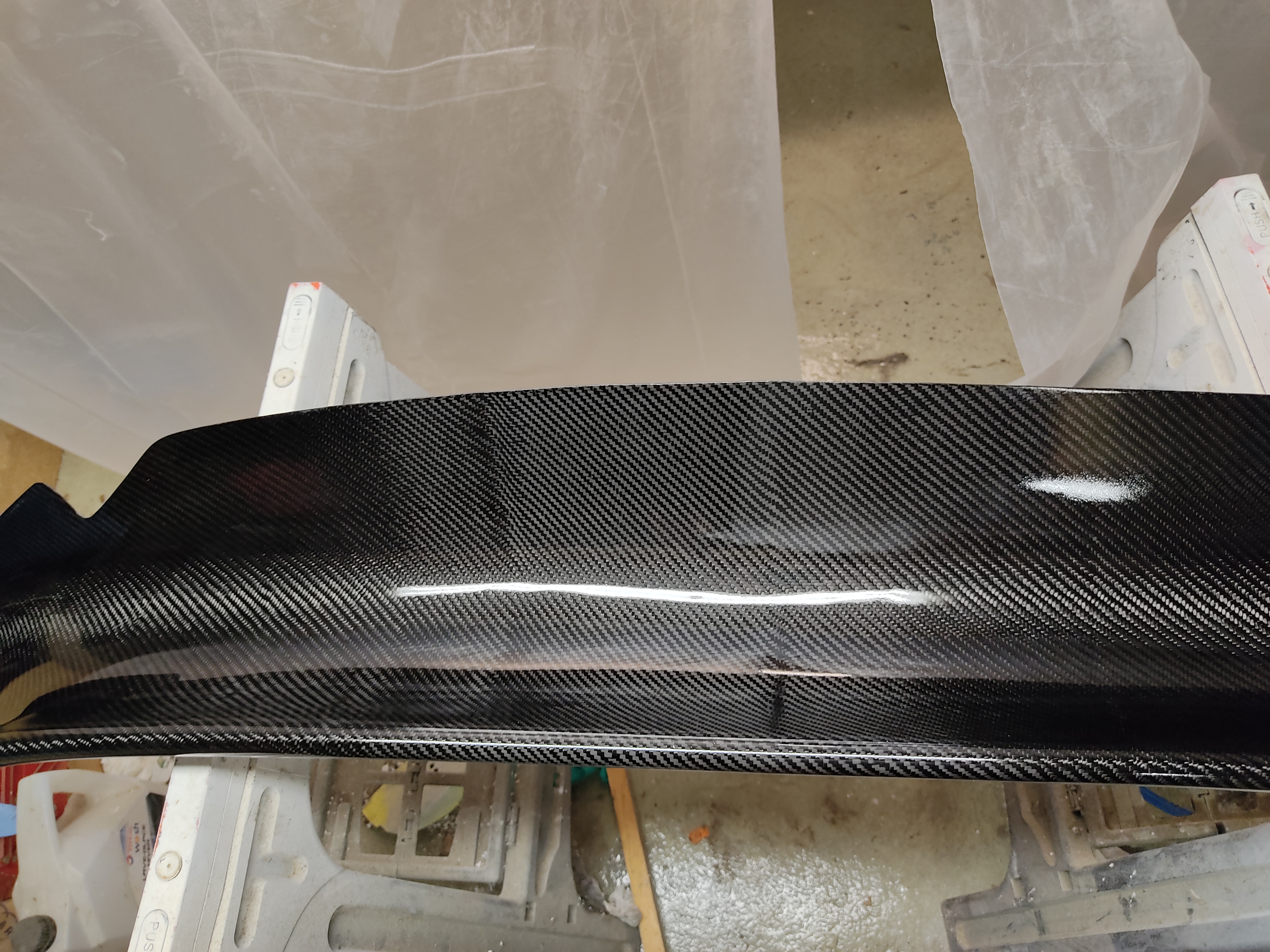

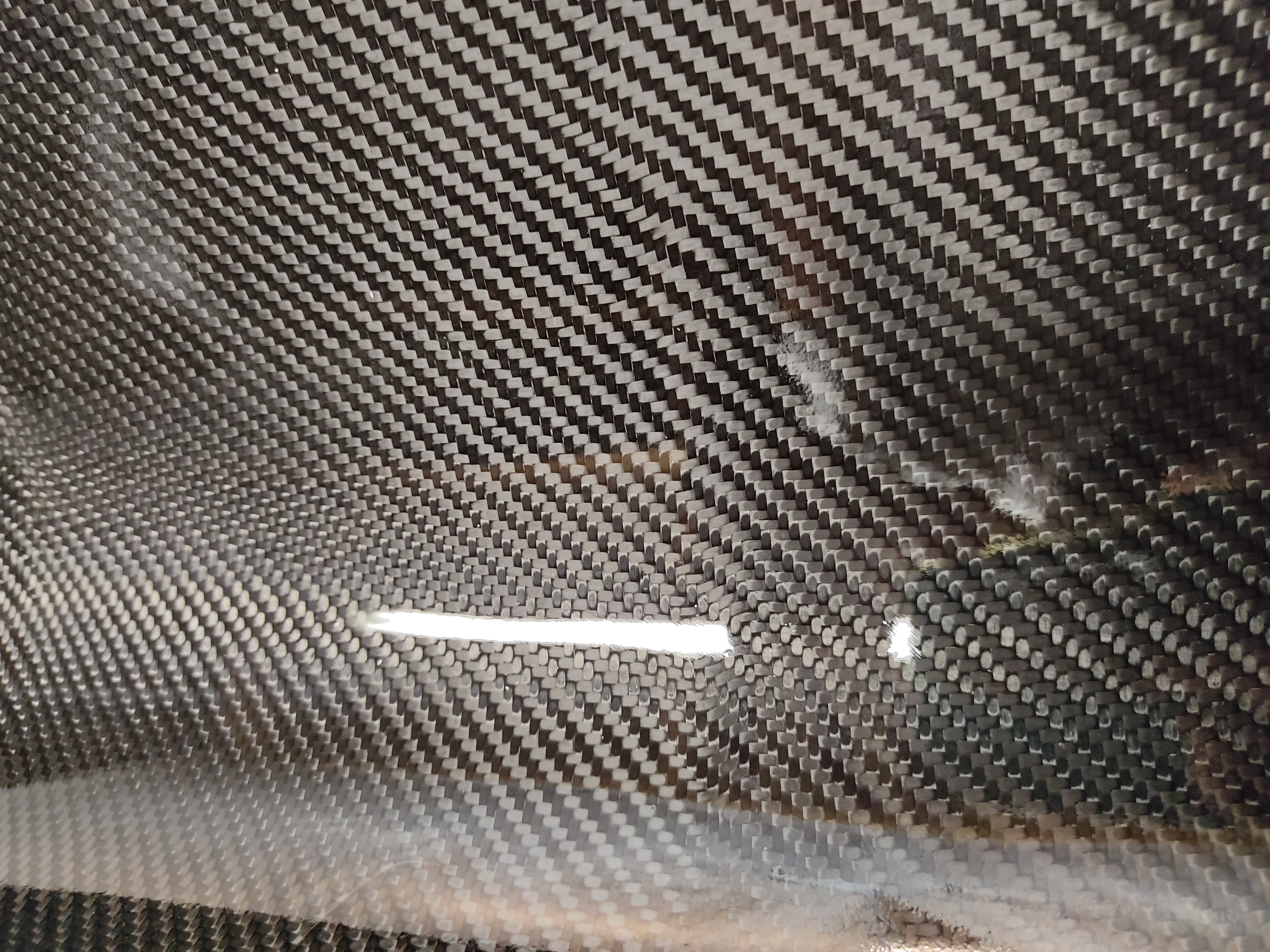

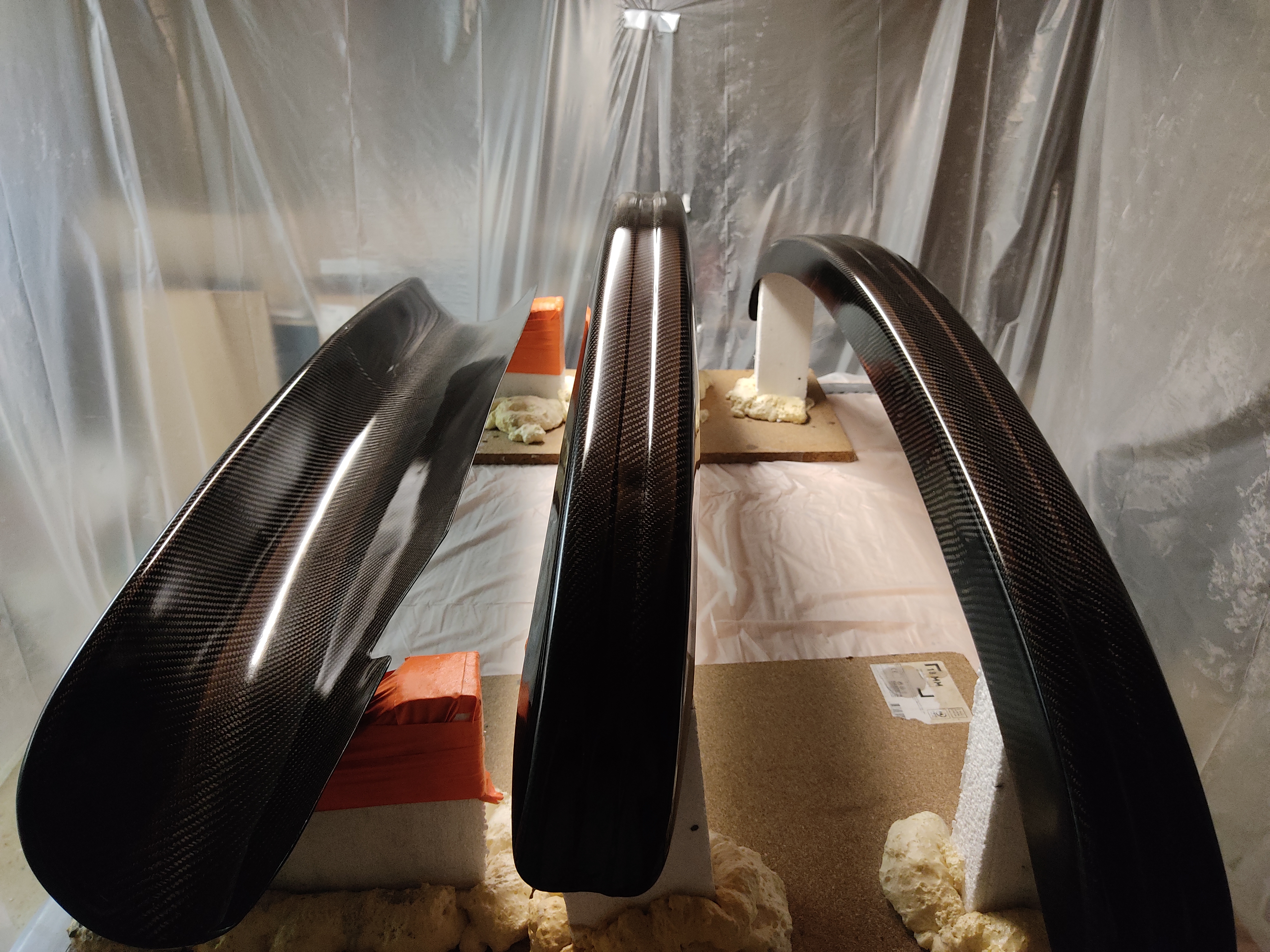

Deuxième couche de vernis
Re: Composite
:shock:
Nickel.
On commande ou? :mrgreen:
